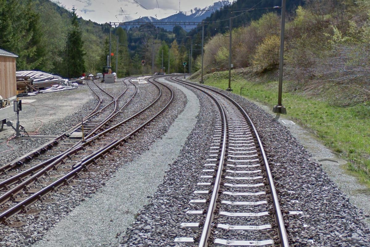

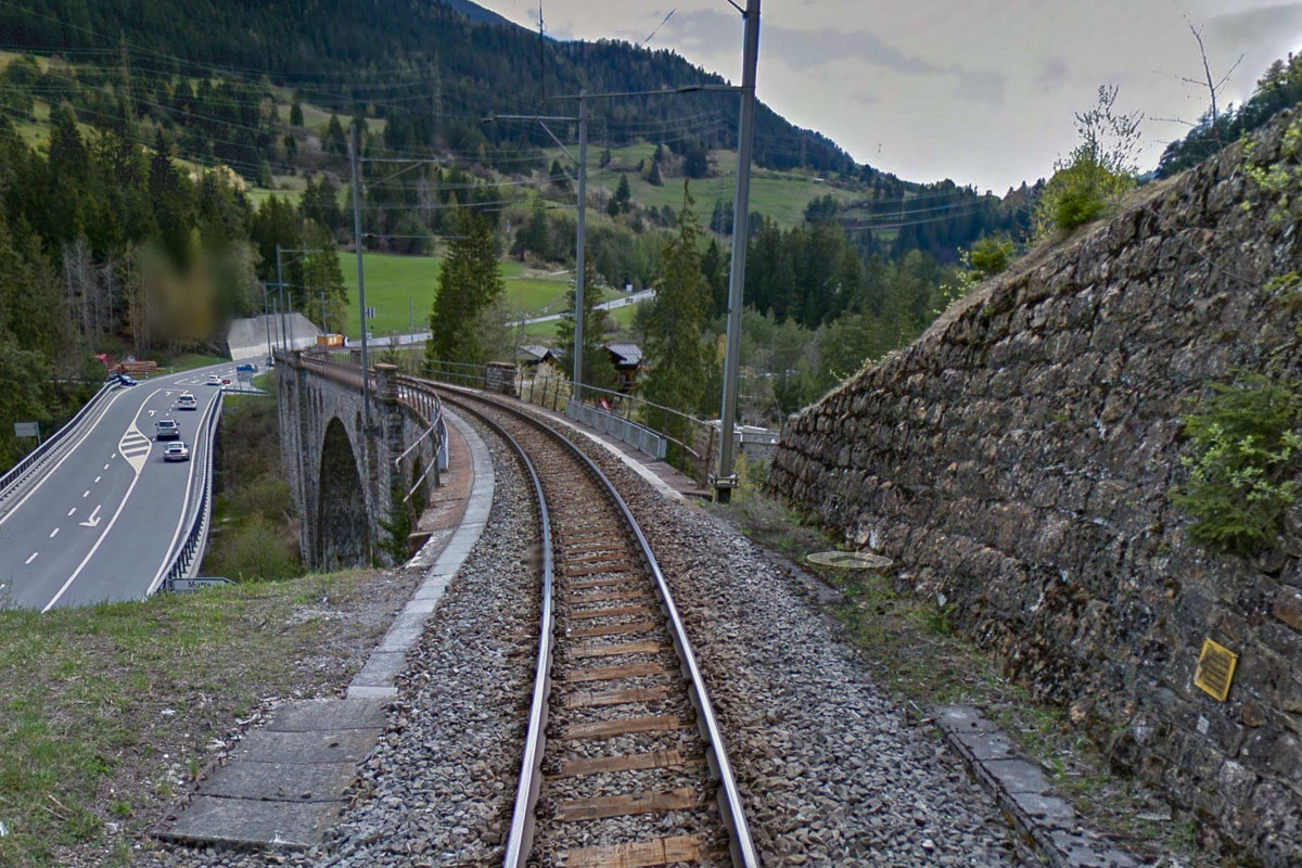

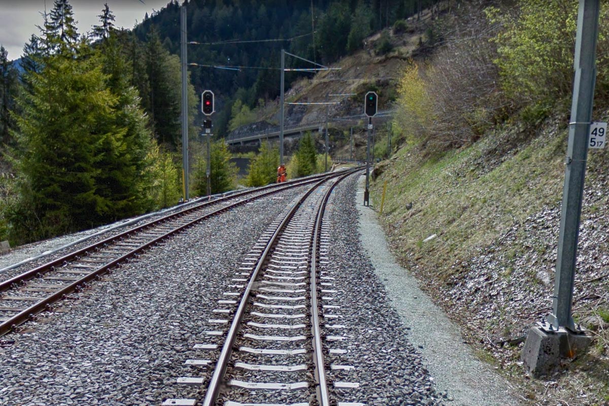

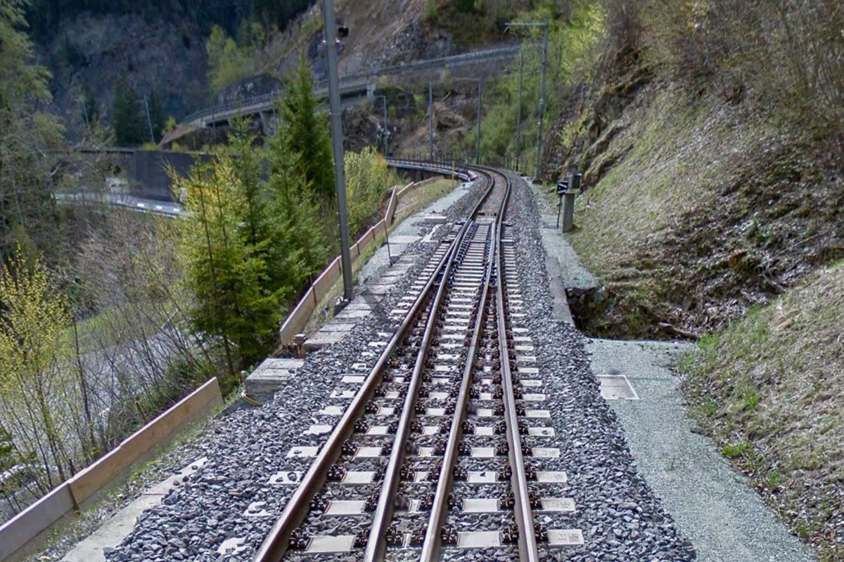

Le immagini sono del 2014.
Se solo ci fosse stato tutto questo supporto tecnologico quando progettai il plastico...

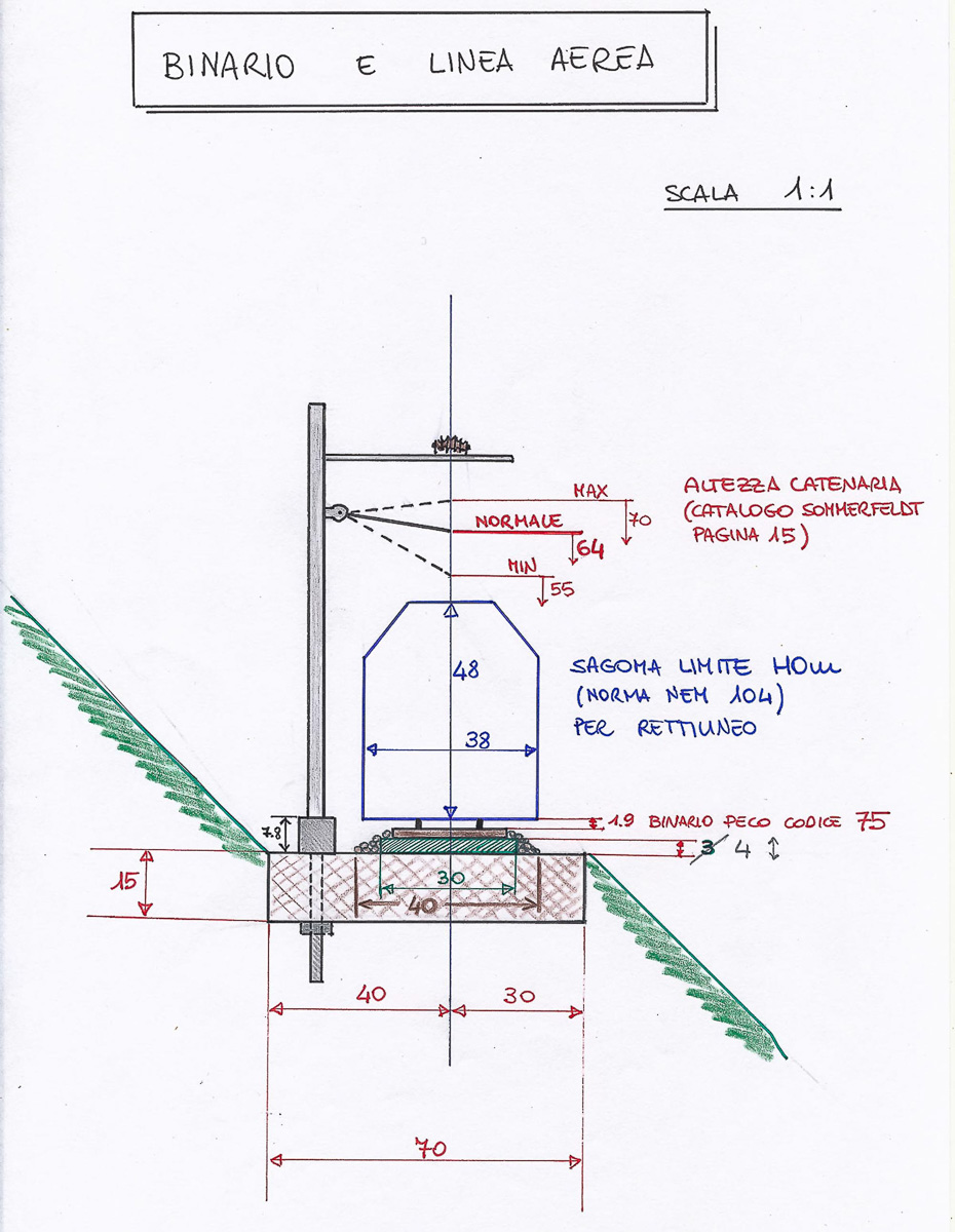

Il lavoro sta venedo molto bene, ma ricorda di lasciare sempre lo spazio per i plinti dei pali della linea aerea: doverlo ricavare dopo sulla massicciata incollata è fastidioso.

...ricorda di lasciare sempre lo spazio per i plinti dei pali della linea aerea: doverlo ricavare dopo sulla massicciata incollata è fastidioso.
La massicciata è già posata ma ho sempre tenuto le misure che mi ero dato come standard (v. allegato) e ogni tanto ho verificato con un palo Sommerfedt e direi che non dovrei aver problemi.
Spero di non sbagliarmi...

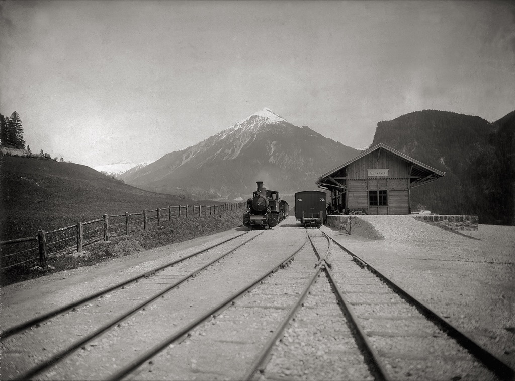

..toh beccati sta' Solis 2 :lol: :lol: :lol: :lol:
Ho scoperto questa con lo scivolo lato rotaie :shock: :shock:

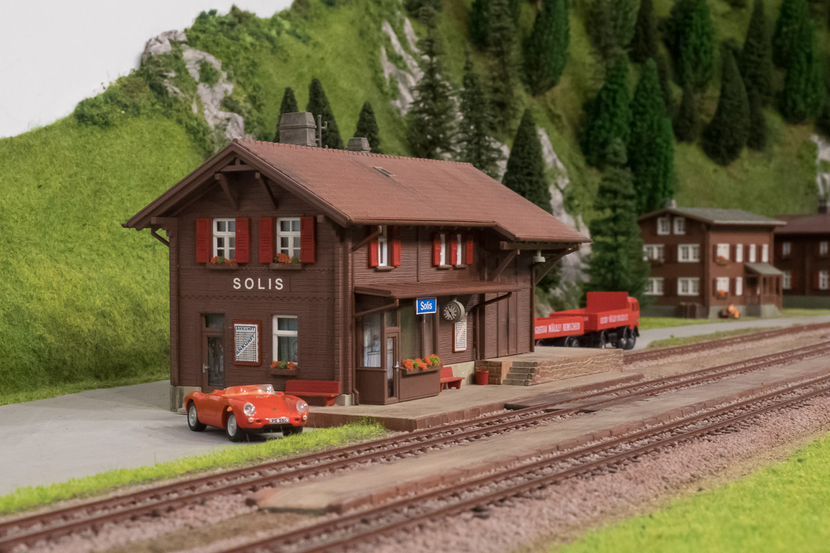

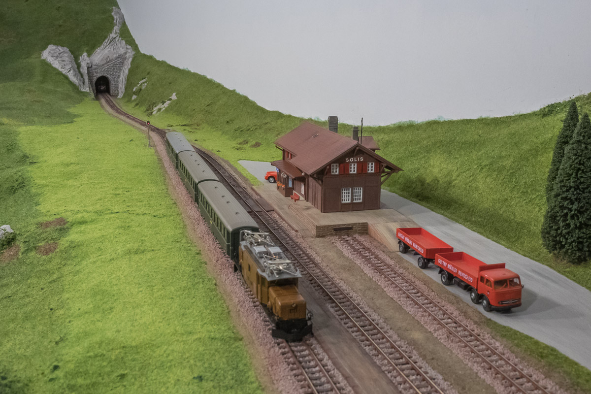

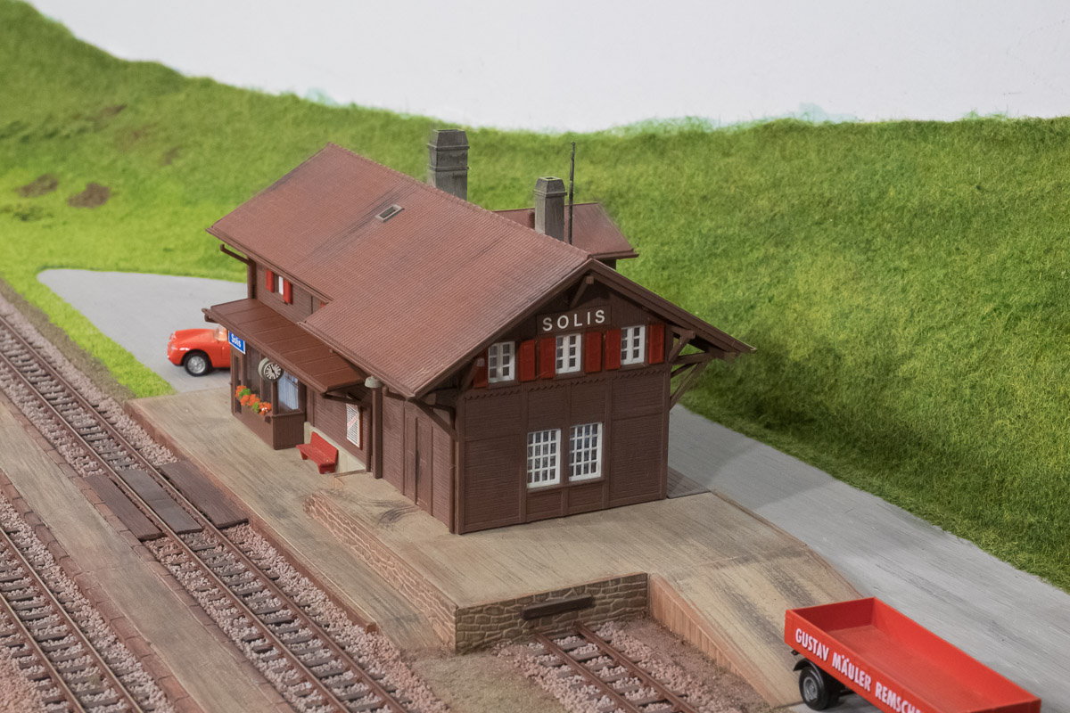

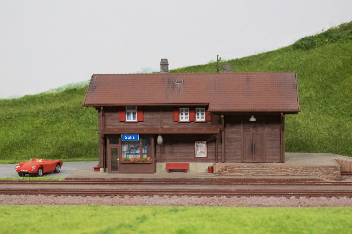

Quindi il dado è tratto: SOLIS
Ho sostituito le terribili scritte su fondo azzurro del kit Kibri "Surava" con scritte fatte in casa con la mia modesta stampante a getto d'inchiostro.
Per ora mi accontento..., poi studierò soluzioni più sofisticate.

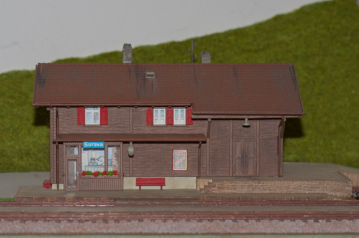

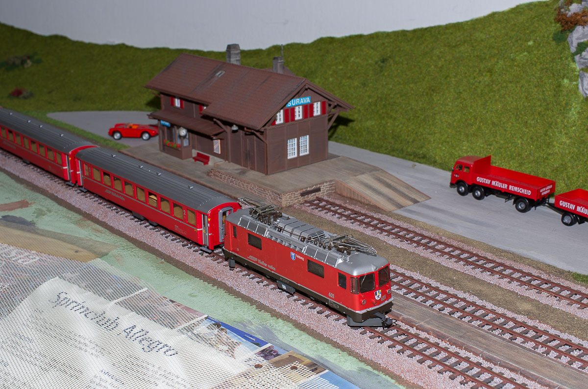

Queste erano le vecchie scritte...

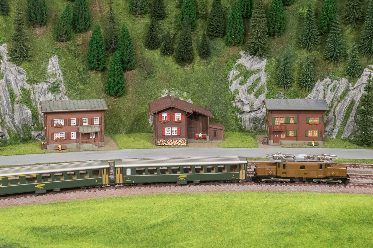

Nelle foto precedenti si intravvedono sullo sfondo le nuove casette, appena terminate...

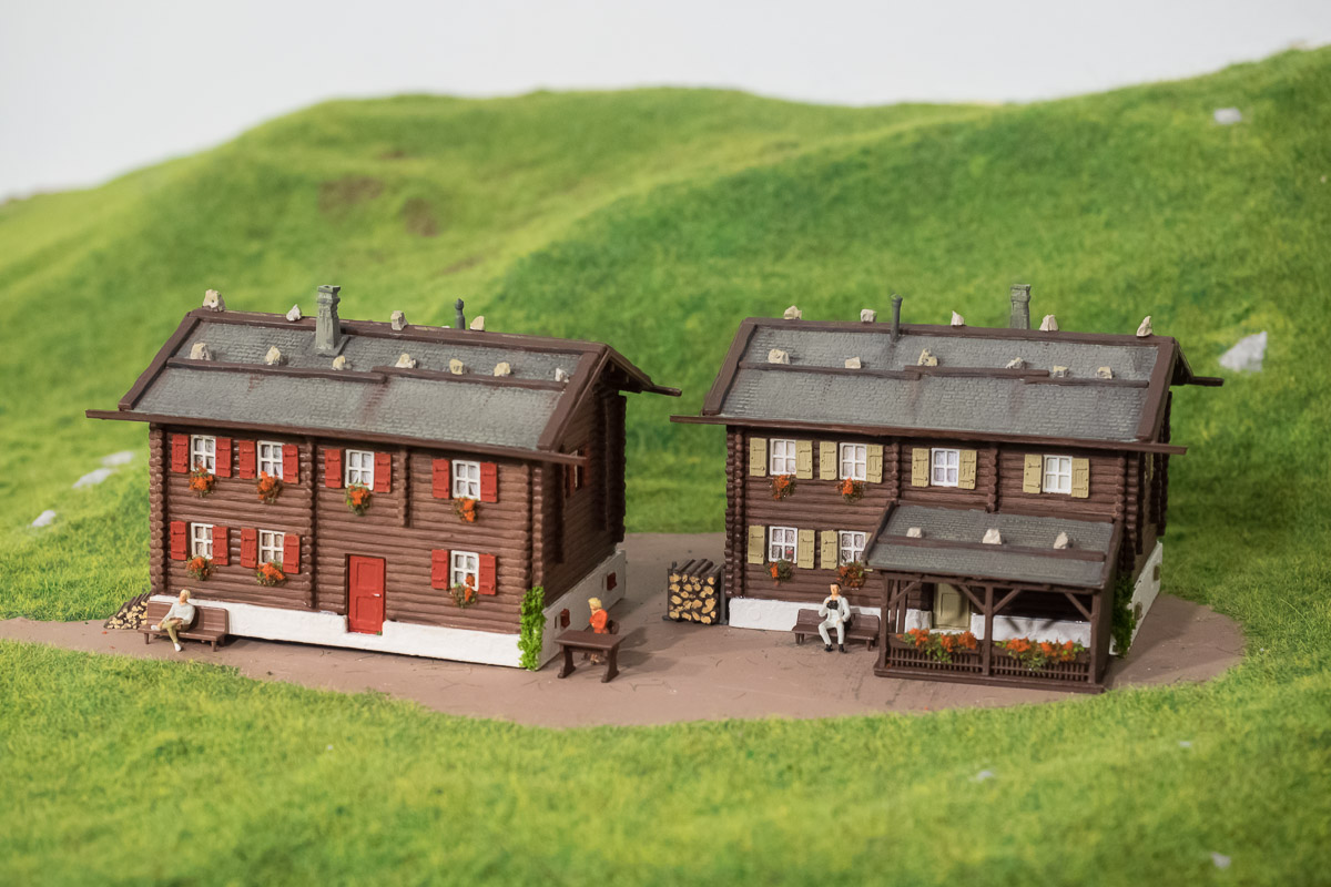

i primi tre personaggi Preiser sono giunti a Solis da Baden-Baden (ovviamente in treno via Basilea, Zurigo e infine Coira).
Ora sono seduti comodamente per godersi il loro primo passaggio del coccodrillo della retica.

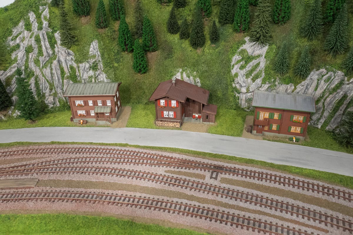

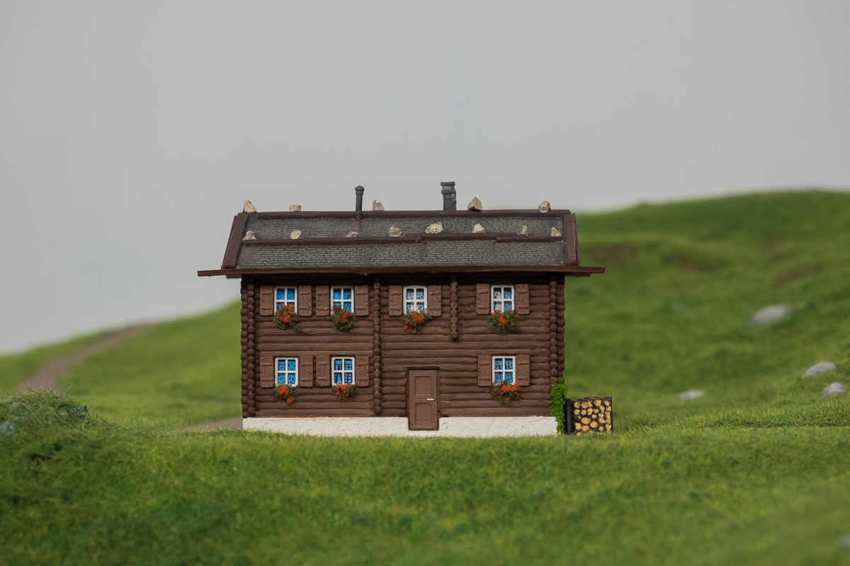

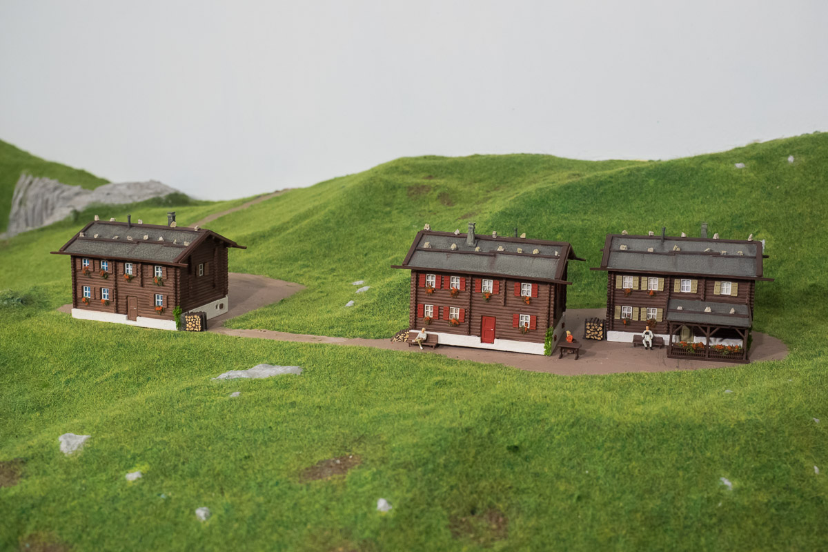

Ho anche terminato i tre piccoli chalet (sempre Kibri) che andranno sulla montagna a destra dei viadotti.
Al momento la montagna è coperta da un telo protettivo perché sto lavorando allo sfondo in quella zona del plastico.
Gli chalet sono stati quindi fotografati sull'altura all'ingresso della stanza dove però sono previste altre due abitazioni (verranno "trapiantate" dal mio plastico DB).

Che belle queste foto d'epoca...

Mi metto al pc, apro il forum, entro nella sezione plastici e leggo "Plastico: Solis" e allora penso "olè, Luca ha deciso" :lol:
Ma entrando nel topic mi aspettavo di vedere giusto un messaggio in cui dicevi di aver fatto la scelta, invece mi hai stupito con effetti speciali (per citare il famoso spot tv :D ) hai già sostituito le scritte (e direi che il risultato ci sta tutto) e anche messo in mostra un po' di belle casette. Tutto molto bello.
Unica nota malinconica, i personaggi Preiser perché indicano l'inizio della fine dell'altro plastico, ma è pur vero che hanno trovato un nuovo habitat molto bello, quindi siamo felici per loro :mrgreen:
