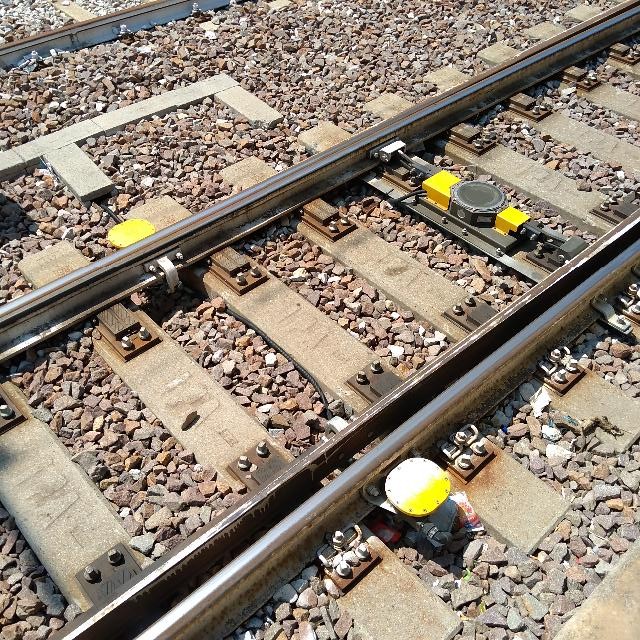

Cosa sono questi?

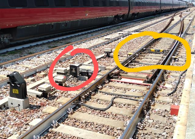

Dispositivo contatto (non controllo) funghi.
Stanno venendo progressivamente installati sui deviatoi con tangente 0,074 e 0,094 (semplificando sono i deviatoi con un solo punto di manovra in punta, che ammettono una velocità in deviata a 60km/h) per controllare il mantenimento della regolarità dello scartamento in un punto intermedio degli aghi.
Gli aghi di questi deviatoi sono molto lunghi e potrebbero deformarsi in particolari situazioni, pur dando il controllo sulla punta (in un caso ciò ha portato allo svio del rotabile).
Associato al DCF viene messo sempre il SID (segnale indicatore da deviatoio - evidenziato in rosso nella foto) che conferma la regolarità.
Michele

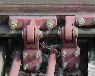

marco_58 ha scritto:
La parte più fragile dello scambio, in quanto tale, è il perno che unisce i tiranti di manovra e lagatura, ma per romperlo bisogna metterci tanta buona volontà.
Questa non l'ho capita... fammi il disegno... :wink:

E siccome nelle FS è possibilile chiamare una cosa con qualsiasi nome, meno quello universalemnete riconuosciuto, ti metto un dettaglio di una mia foto.
Per i non pratici di oggetti meccanici i perni sono quei due "cosi" orizzonatli tenuti in posizione dalla due coppiglie e che vincolano l'ago ai diranti della cassa ci manovra.
In questo caso sono orizzontali, ma possono essere anche verticali, dipende dalla costruzione dell'insieme.

Che senso ha parlare di quei perni, uno della tiranteria di manovra e l'altro della tiranteria di controllo.
Sai almeno distinguerle ? :wink:
Guarda che in caso di tallonamento non sono certo quei perni ad avere la peggio... :roll: nel caso che lo scambio sia reso intallonabile mediante l'elettromagnete d'intallonabilità altrimenti il tallonamento non provoca nessun danno... :mrgreen:
