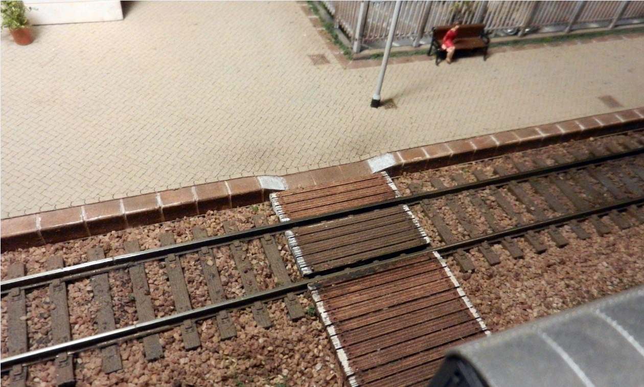

Io le ho fatte così:

Sono bellissime, come hai fatto?

Belle le strisce ma secondo me dovresti anche farle scendere un po' a lato.

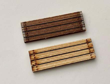

Sono di cartoncino tagliato ed inciso al laser.

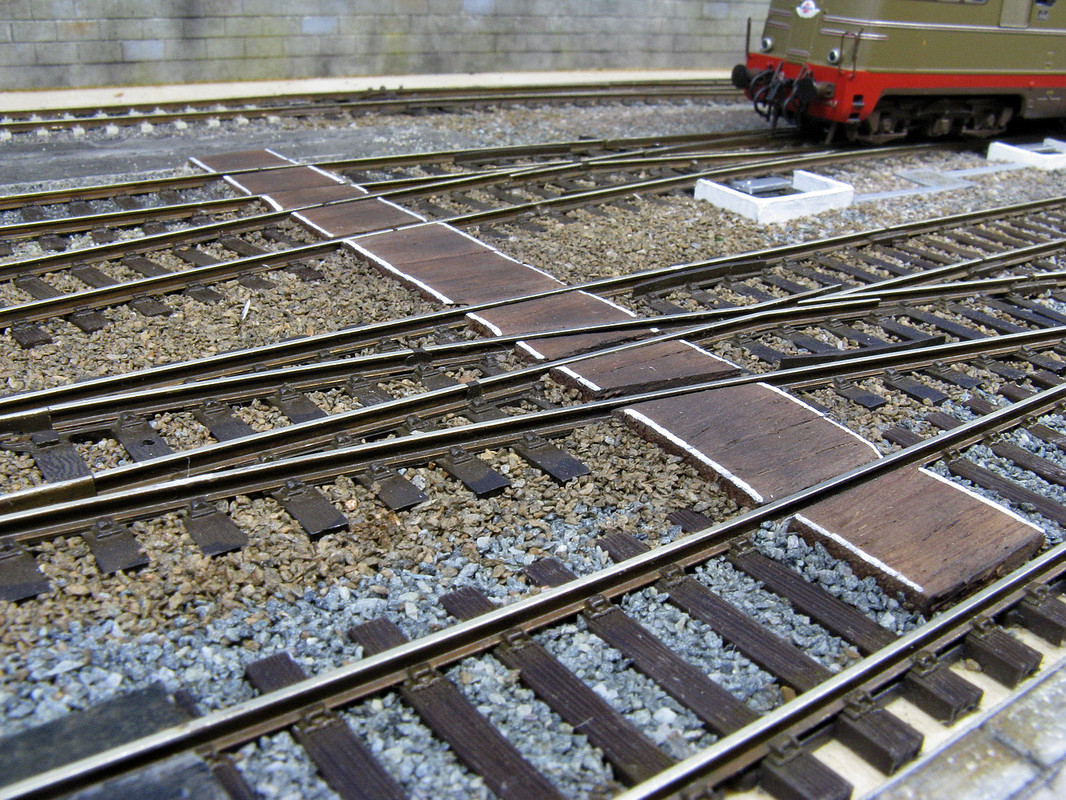

 Oggetto del messaggio: Re: PLASTICO: Torma Porta Nuova.
Hai il taglio laser? Di che spessore è il cartoncino?

No, ho un negozio con il laser non lontano da casa.
Quasi tutti gli edifici del mio plastico, le recinzioni (incluse quelle FS), i marciapiedi e altro sono realizzati usando compensato e cartoncino tagliato al laser.
Gli attraversamenti sono di cartoncino vegetale da 2mm.

Quelli sono belli, ovvero da passaggio a raso in stazione tra marciapiedi... non vanno bene in mezzo al piazzale o in un DL... :wink:

Infatti, saranno tra i marciapiedi.
