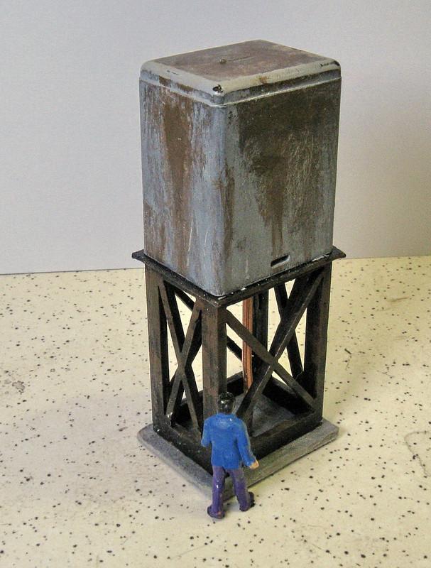

san_tino ha scritto:
Marcello (PT) ha scritto:

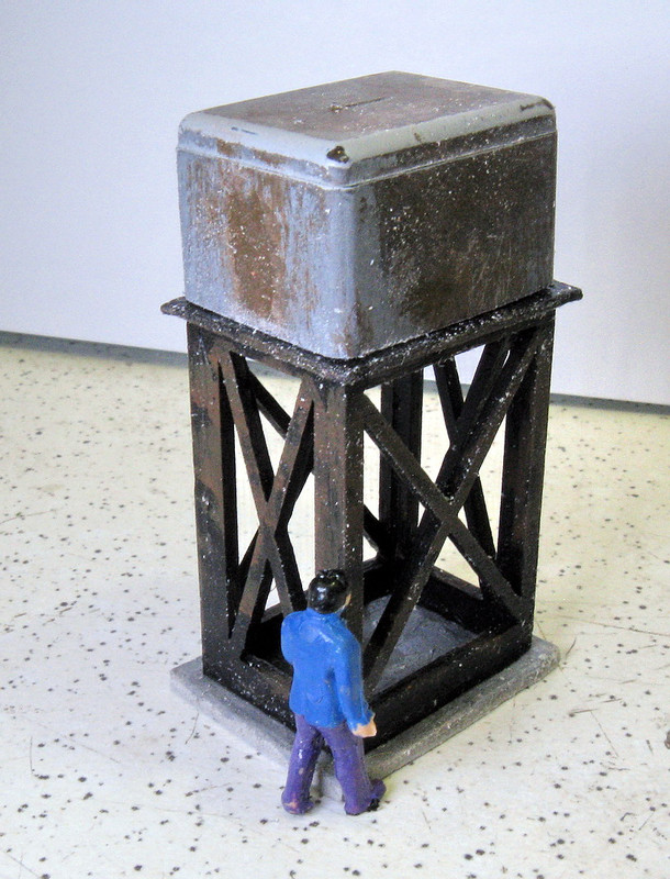

Ne ho fatto uno col coperchio di un relè, ma mi sembra un po' esagerato come dimensioni.
Segandone un po' :roll:
Forse l'hai segato un po' troppo :mrgreen: .... in ogni caso è la struttura di sostegno ad essere troppo alta a mio parere.
Prova ad affiancare il tutto alla pompa di benzina e all'omino quindi raffronta con l'ultima foto e poi trai le tue conclusioni
È vero, la struttura è esagerata in tutti i sensi. Domenica sarò al mercatino ad Arezzo, a volte si trovano cose impensate. Cercherò qualcosa del genere.

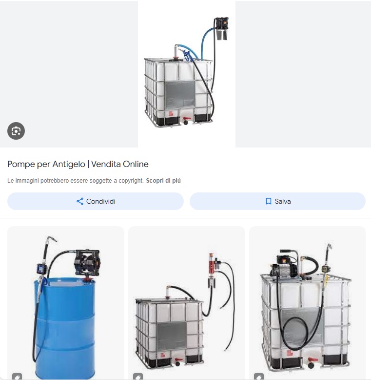

Sono standard, non credo esistano da 3000 litri, anche perchè il bancale di supporto non rispetterebbe più le normative e creerebbe grossi problemi nel trasporto.
Penso che non vengano utilizzati come serbatoi fissi ma che vengano sostituiti quando si esauriscono. La manovra di carico e scarico dal mezzo di trasportro (camion o carro) e il posizionamento sullo zoccolo di supporto viene fatto con un comune muletto.

L'altezza del basamento penso sia la minima necessaria a garantire che il rubinetto sia un po' più in alto del bocchettone di carico dei mezzi da rifornire. Certo non serve un'altezza maggiore perché non è necessario che ci sia pressione.

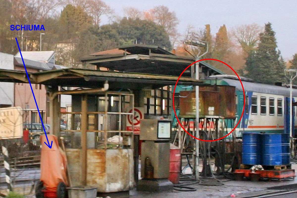

Scusami, non avevo capito. Comunque i serbatoi sui trespoli nella prima foto che hai postato alla pagina precedente, confrontandoli con i fusti da 55 galloni (220 litri circa) che misurano 87 centimetri di altezza per 60 cm di diametro, dovrebbero contenere circa 200 litri i due piccoli e 500 litri quello grande, poggiati su castelletti in profilati di acciaio alti circa un metro e mezzo
Direi che sono realizzati alla vecchia maniera, rivettando o saldando lamiere piane e quindi gli spigoli verticali sono arrotondati mentre quelli in alto e in basso sono più simili a quelli delle scatolette di tonno.

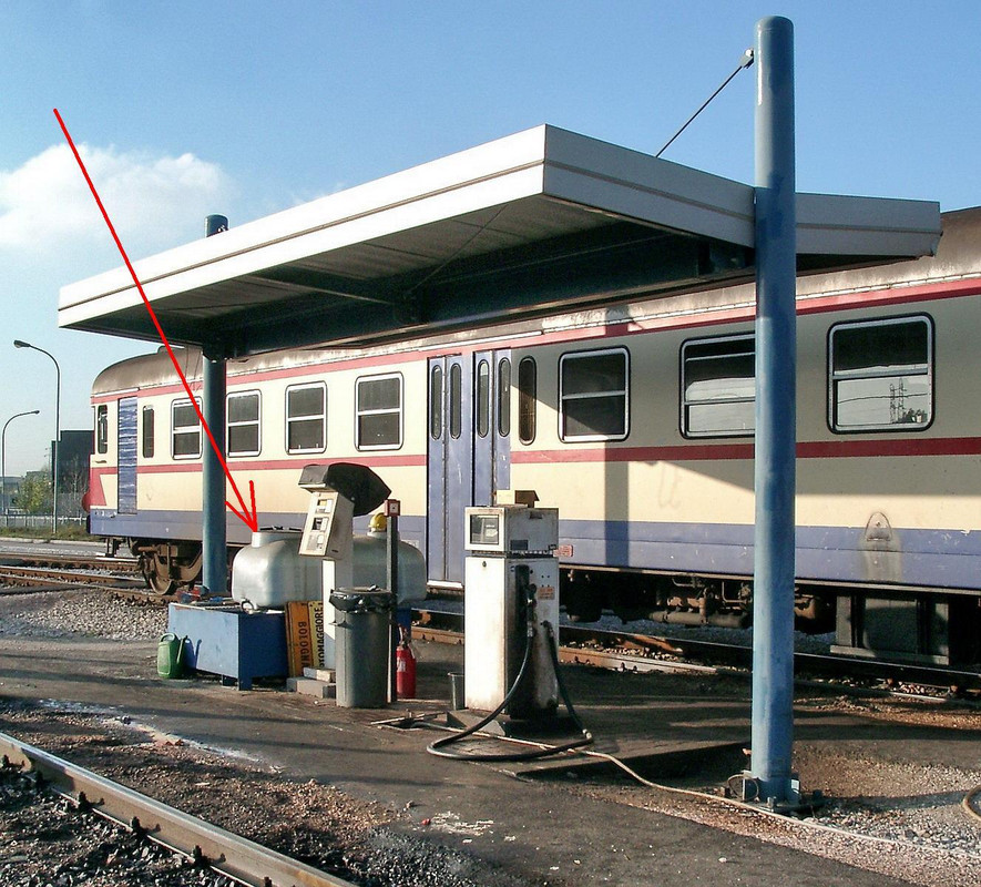

Qui siamo a Roveri nel 2003, un deposito FER.
La freccia in rosso indica un contenitore che, a questo punto, ritengo contenga lo stesso liquido, ma la soluzione è abbastanza diversa dalle altre. Resta da capire nel 1970 in un impianto piccolo cosa ci potrebbe essere stato. Probabilmente anche nulla.

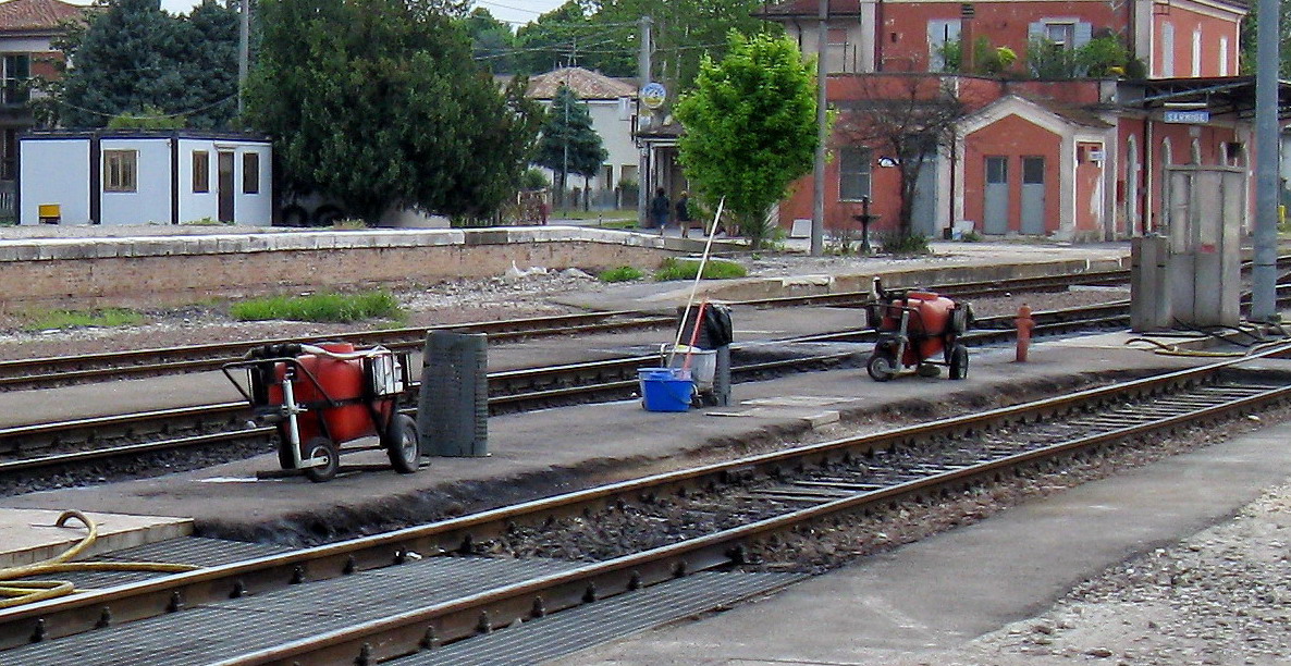

A Sermide nel 2008, invece, ci sono quei carretti con serbatoio rosso che hanno la stessa funzione?

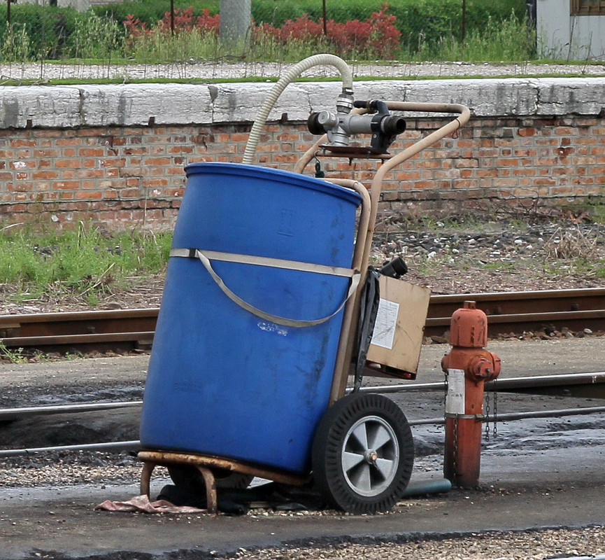

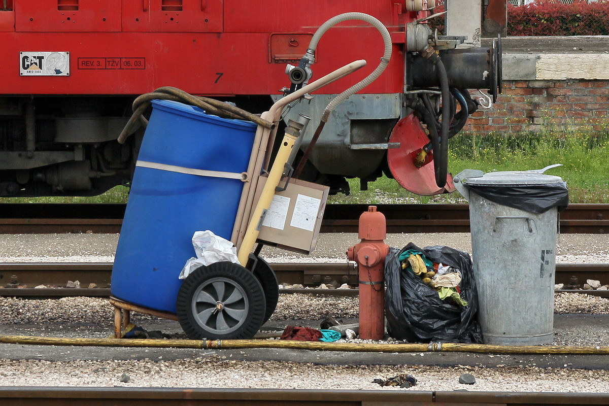

Ancora a Sermide ma nel 2013 i serbatoi rossi sono stati sostituiti con questi. Mi sembra si tratti di fusti direttamente caricati sul carrello così come arrivano dal fornitore. Sul carretto pare ci sia una pompa o qualcosa di simile.

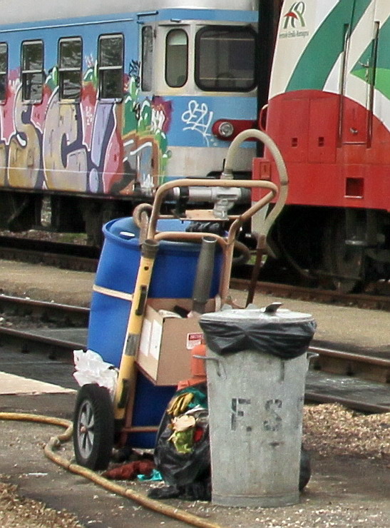

Ma nel 1998 circa, sempre a Sermide, pare si fosse molto più sbrigativi.

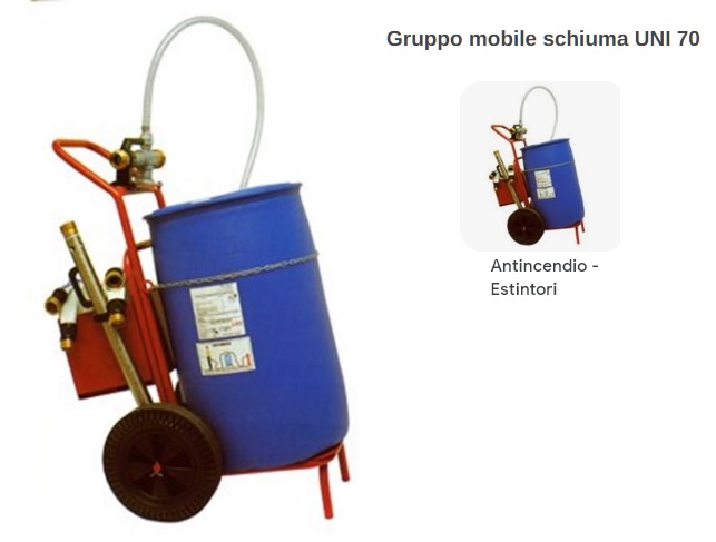

Ciao Marcello, non so se può esserti utile, carrellini del genere vengono usati come antincendio.
Forse nei contenitori cubici anzichè antigelo c'è scritto antincendio :roll:
antincendio.jpg [ 44.23 KiB | Osservato 2624 volte ]

Ecco risolto un problema.
GRAZIE.
Ecco perché sono vicini all'idrante.

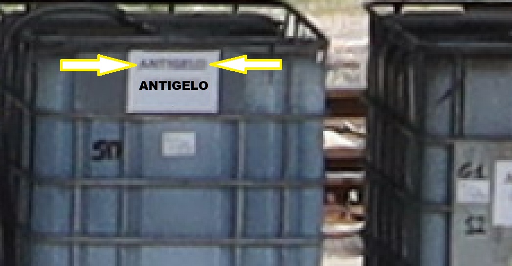

Prego Marcello.
Comunque confrontando la lunghezza della parola antigelo VS antincendio, mi pare chiaro che l'ipotesi più plausibile sia appunto ANTIGELO.
antigelo.jpg [ 125.79 KiB | Osservato 2602 volte ]

Infatti, la schiuma c'è anche nella prima foto, come nelle seguenti. Si tratta di due cose diverse.
 Oggetto del messaggio: Re: PLASTICO: Torma Porta Nuova.
MessaggioInviato: mercoledì 22 maggio 2024, 8:06
Messaggi: 5932
Esatto!
antigelo.jpg [ 90.78 KiB | Osservato 2592 volte ]

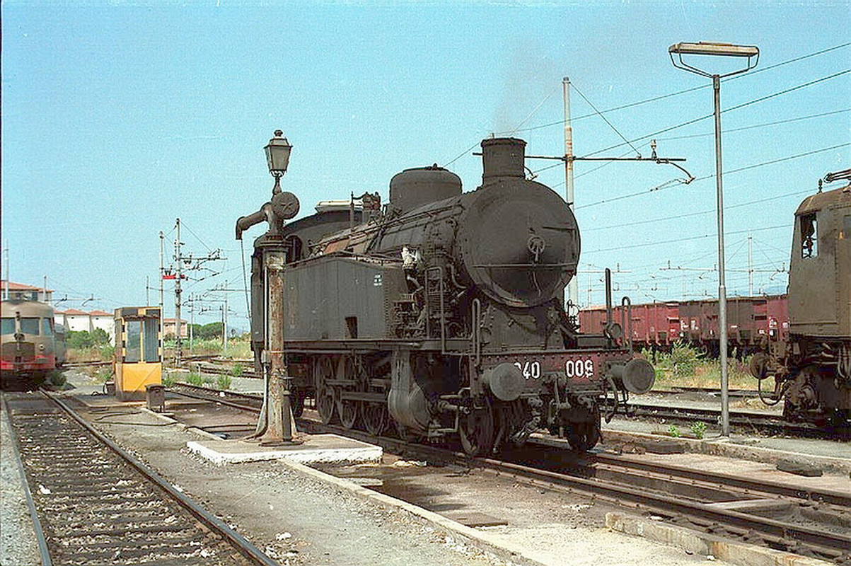

Ma forse nel 1970 era tutto un po' diverso. Non dico proprio così, ma chissà. Questa è una foto trovata in rete di cui non conosco l'autore.

Grosseto,
foto Ambrogio Mortarino
MessaggioInviato: mercoledì 22 maggio 2024, 17:26
Messaggi: 5084
Grande fotografo. Foto di agosto 1982.
