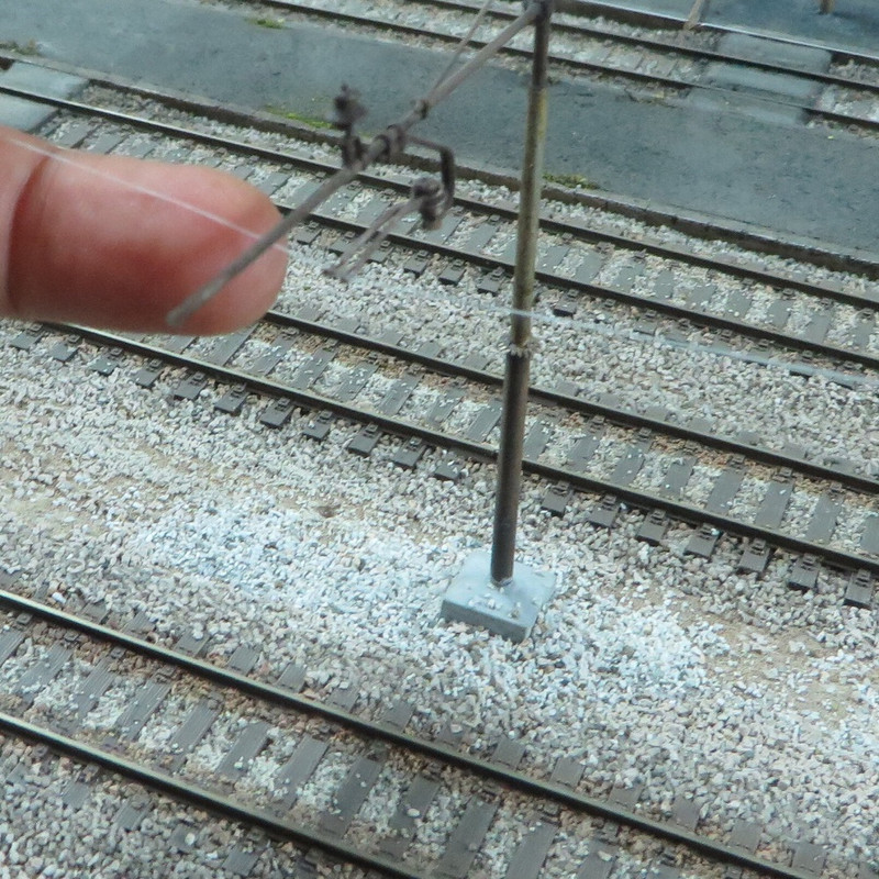

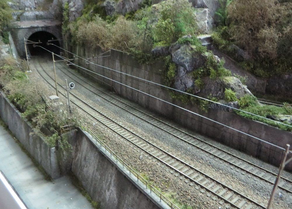

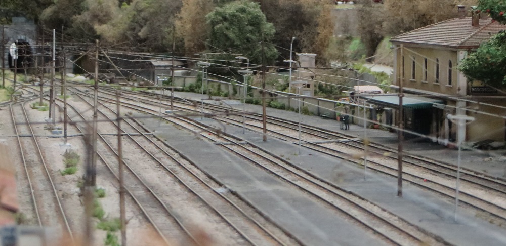

Si comincia con la posa della linea aerea, linea di parata e stazione, poi passerò al nodo ed al resto delle linee secondarie. Va detto che tecnicamente, manuale FS alla mano, mi sono preso delle licenze poetiche sul corretto posizionamento. Si parte con la tesatura della linea di contatto, simulata con nylon di piccolo spessore. Ad occhio nudo quasi non si percepisce ma è l'unica dimensione che mi sembra realistica come sezione. Il fissaggio viene fatto con il cianoacrilato. Dopo la tesatura della linea di contatto passerò alla fune di sostegno ed ai pendini, quindi alla pittura. "Tesatura" è un termine molto corretto in quando il nylon elastico mette sotto tensione l'intero sistema di pali e braccetti, dandogli più robustezza, quasi mutuando il sistema della travi di cemento armato precompresso.

Anche la catenaria sarà realizzata con la consueta maestria, non ho dubbi sul risultato finale!
Una domanda: la pulizia del plastico, una volta posata la catenaria, diventa molto più complicata.
Come pensi di fare?

Eh... la domanda delle domande, il problena mai risolto di ogni grande plastico elettrificato... Credo che la migliore soluzione sia tenerlo sempre in esercizio o avere convogli con enorme capacità di captazione elettrica.

Io sto provando adesso un piccolo modulo passerella in H0e, con una linea di contatto di tipo tranviario. Nel mio caso, il filo sarà metallico e pure di una certa sezione (diametro 0,4: in N avevo usato 0,3) perchè un rotabile lo può usare.
La cosa che mette più in pericolo una linea di contatto sono... le maniche del modellista! :wink: Possono causare danni che sono la riproduzione in scala del passaggio di una tromba d'aria! Un mio amico sul suo plastico, elettrificato, lavora sempre con le maniche corte.
