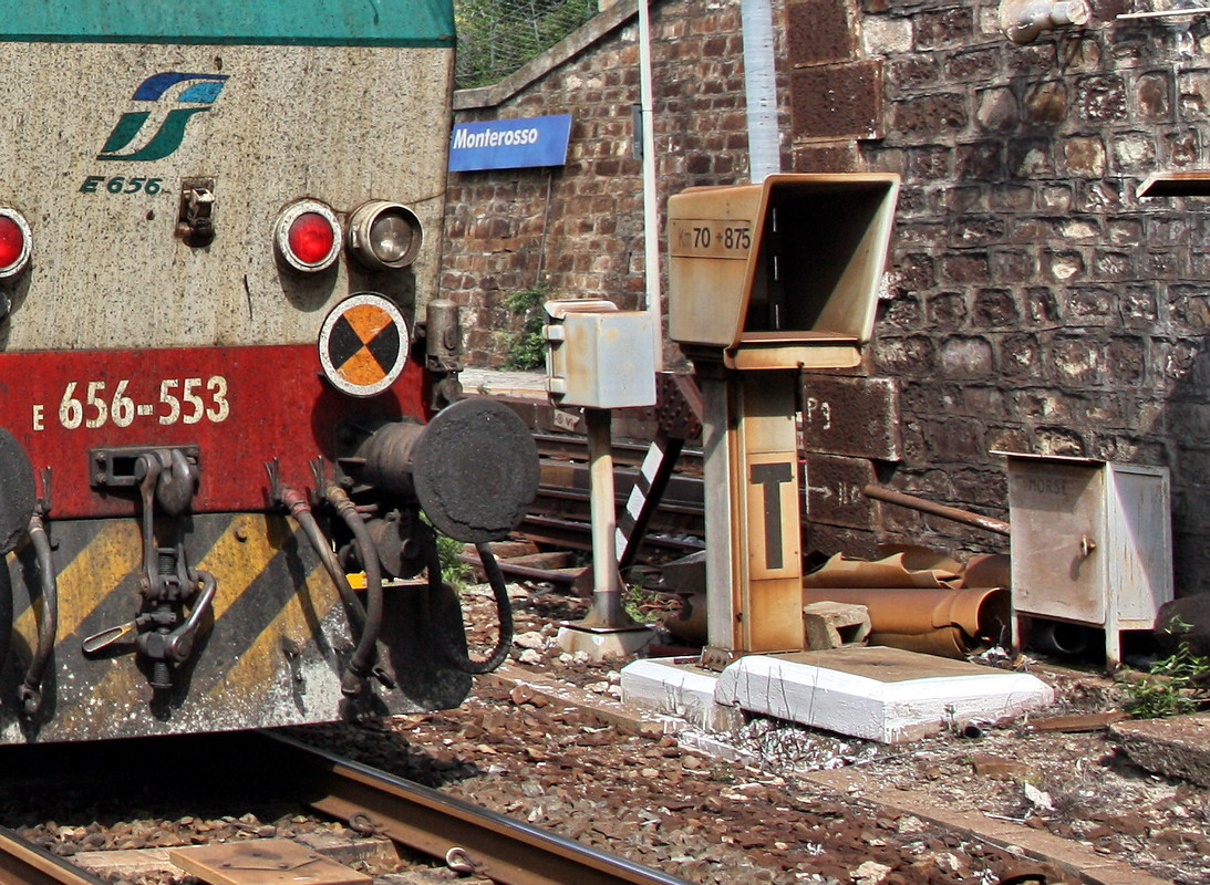

In questa foto c'è un telefono e qualcos'altro in quella cassetta più piccola, anch'essa grigia montata sul paletto, dietro al telefono. Qualcuno sa di cosa si tratta? Nella cassetta a terra ci sono le morse.
 Oggetto del messaggio: Re: PLASTICO: Torma Porta Nuova.
MessaggioInviato: giovedì 23 maggio 2024, 10:26
Messaggi: 2880
Nella cassetta grande il telefono automatico.
Nella cassetta piccola forse c'è il telefono selettivo per comunicazioni solo con il DM di stazione visto che è in testa ad un tronchino e vicino alla cassetta dei fermascambi.
Nella cassetta "morse" ci sono i fermascambi a morsa. :wink:

La cassetta piccola è un trasmettichiave; contiene la chiave per la manovra a mano dei deviatoi, bloccata elettricamente e sbloccabile dal DM/DCO.
E' la "visiera" sopra la cassetta che mi dà più l'idea di un telefono che di un trasmettichiave.

Ora, non ne sono sicuro, ma quella cassetta così vicina allo scambio potrebbe anche essere il dispositivo con la chiave per il consenso che da il DCO al Macchinista in caso quest'ultimo debba manovrare manualmente il deviatoio (in caso di anormalità lungo l'itinerario).
Parlo della foto a sinistra con lo scambio elettromeccanico, non quello a mano.

Perchè no quello a mano ?
Dentro la cassetta/trasmettichiave c'è la chiave per sbloccare il fermascambio applicato al contrago... :wink:
Poichè dall'altra parte il fermascambio non c'è quel deviatoio sicuramente istarada su un tronchino/scalo.
