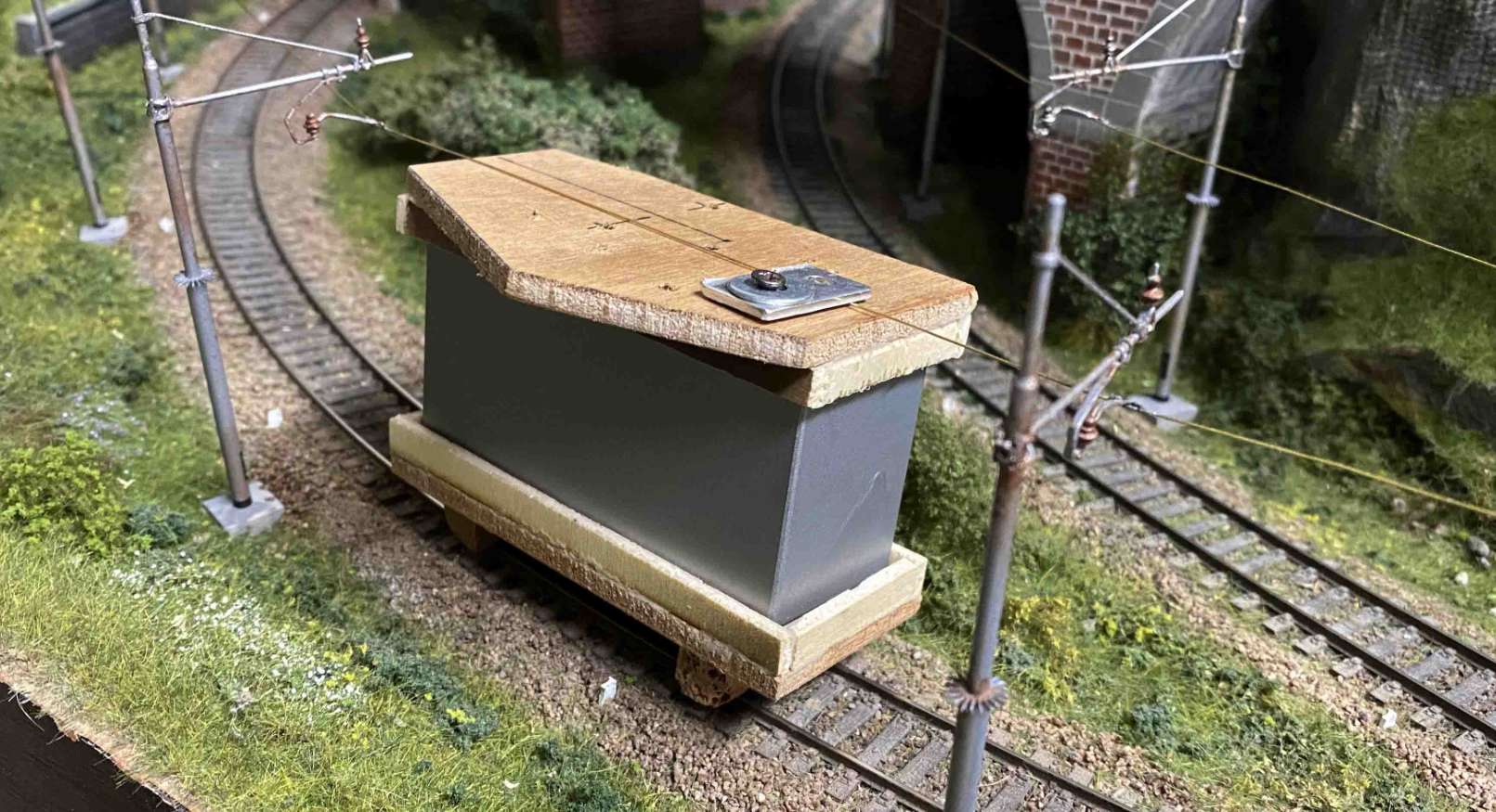

E' la scelta che ho fatto io per la parte RhB del plastico.
Purtroppo la sagoma dei tunnel (in perfetta scala) obbliga i pantografi a stare a metà altezza.
Nella realtà, se si osserva un treno della Retica, i pantografi si abbassano molto all'ingresso delle gallerie seguendo l'andamento del filo di contatto, per rialzarsi appena fuori.
Nel mio caso quindi la soluzione di compromesso è un'altezza che non impatti nella volta all'ingresso dei tunnel ma che risulta parecchio distante dal filo di contatto nei tratti a vista :(
Allego un'immagine dove si intravvede il problema :oops: :oops: ...
