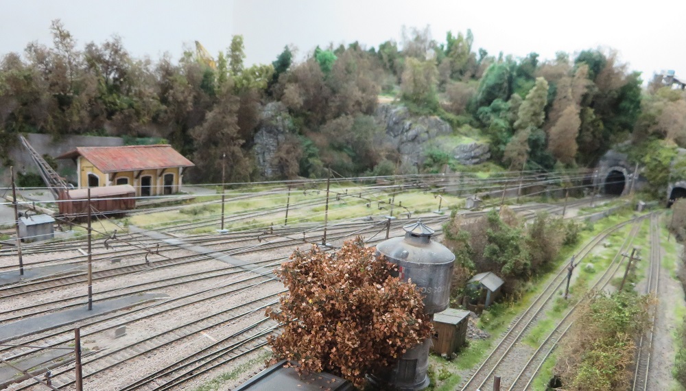

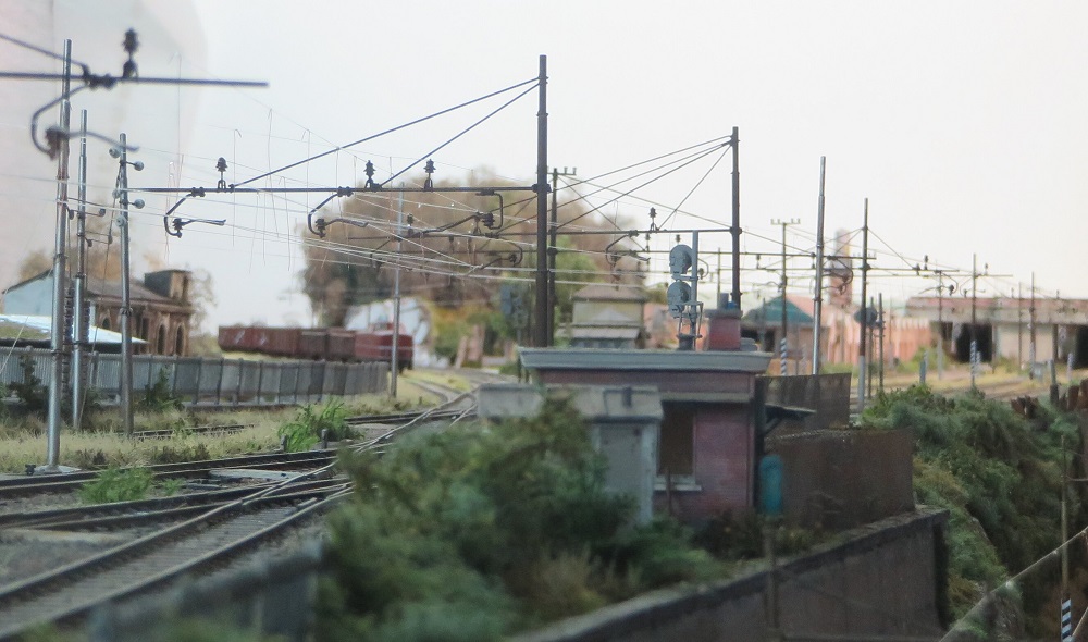

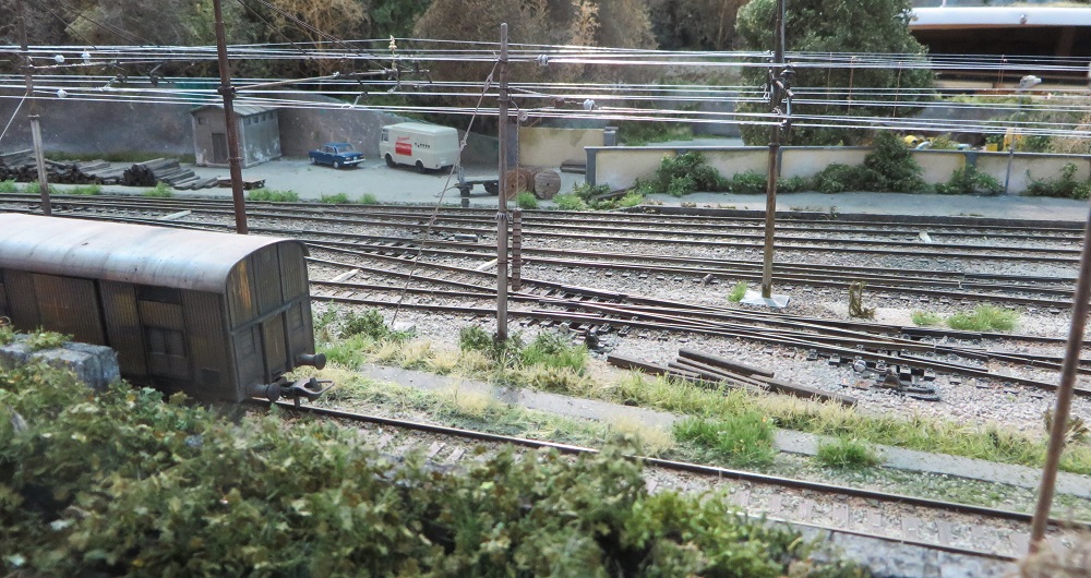

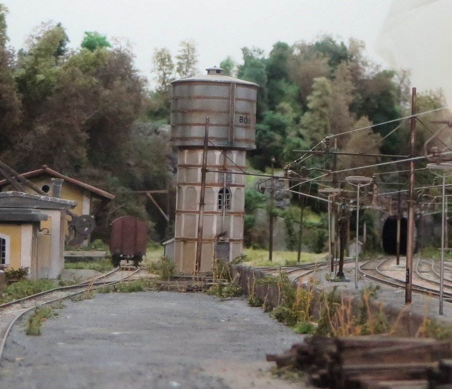

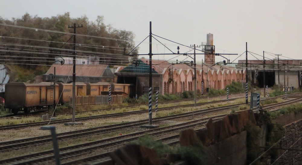

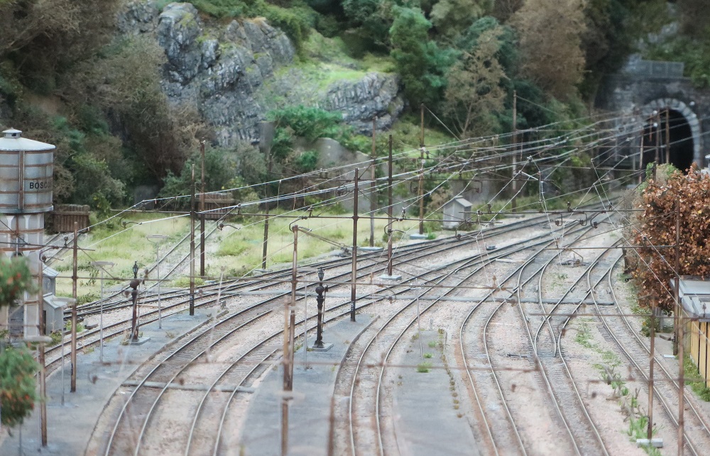

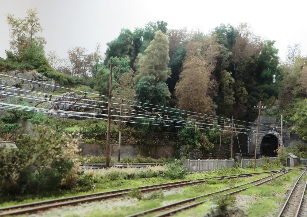

Ormai ci siamo quasi, la lunga fase di tesatura della linea aerea è quasi finita, ancora qualche ritocco, soprattutto zona portali e stazione e si passa alla fase di pittura, che sarà molto più veloce e piacevole. Quindi il plastico, al netto di alcune paratie parafondale potrà dirsi completo.
Di seguito una carrellata di immagini sul WIP della posa della catenaria in varie aree del plastico. Alcune volte mi chiedo del perchè di tanto lavoro quando soprattutto dal vivo risulti quasi invisibile (come al vero del resto...)
Giuseppe Randazzo aka QdP

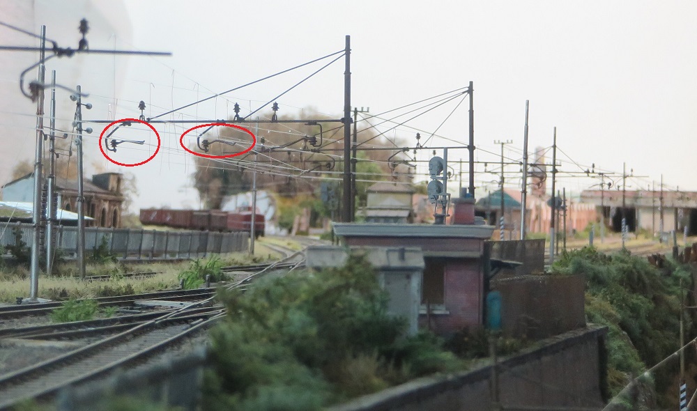

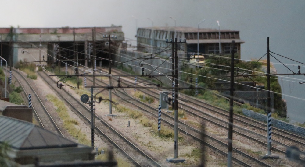

Solo una domanda, non volermene: mi sembrano molto alte certe zampe di ragno. Sicuro che i pantografi non interferiscano col braccio di poligonazione?

@Marco, per la catenaria ho usato della lenza elastica acquistabile nei negozi che vendono articoli per la pesca. Incollata con cianiacrilato. I pendini invece sono trefoli di rame presi da un filo elettrico.
@Robintreno, l'altezza dei braccetti deve essere ancora regolata, lo farò utiluzzando un carro dima in modo da portarli tutti alla stessa quota dal P.d.F. Tra l'altro devo ancora rifilare alcuni pendini che sforano verso il basso sotto la linea di contatto.

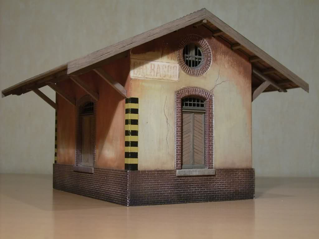

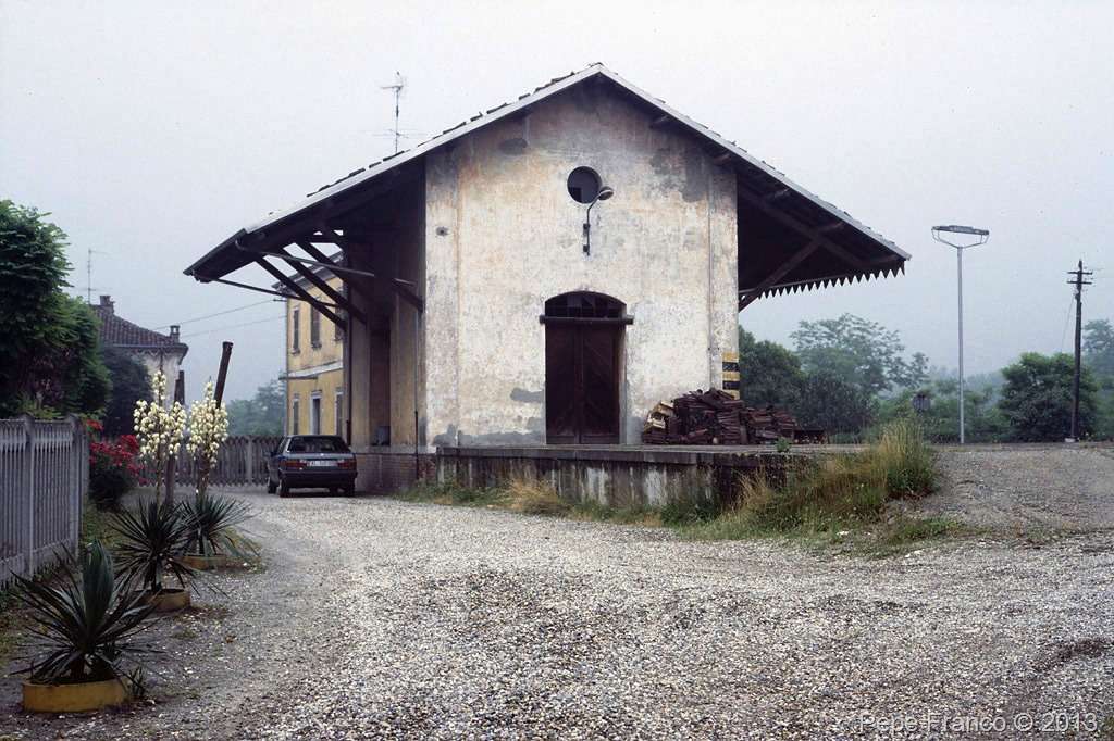

Tutto stupendamente realistico ed invecchiato ad arte, a mio avviso l'unico neo è rappresentato dal mm. che secondo me non è all'altezza del capolavoro assoluto che è il plastico, mi sembra troppo fuori dagli schemi di quelli che siamo abituati a vedere con i tetti a lunghe falde e con una pendenza adeguata, ma questa è solo la mia opinione.
Complimenti ancora
Massimo
02854 (FILEminimizer).jpg [ 105.88 KiB | Osservato 3703 volte ]
289l8a8.jpg [ 51.86 KiB | Osservato 3703 volte ]
 Oggetto del messaggio: Re: PLASTICO: il plastico QdP
MessaggioInviato: mercoledì 3 gennaio 2024, 12:05
Nome: Giuseppe Randazzo
Messaggi: 1613
Ci può stare, ma magari fosse l'unica pecca...
