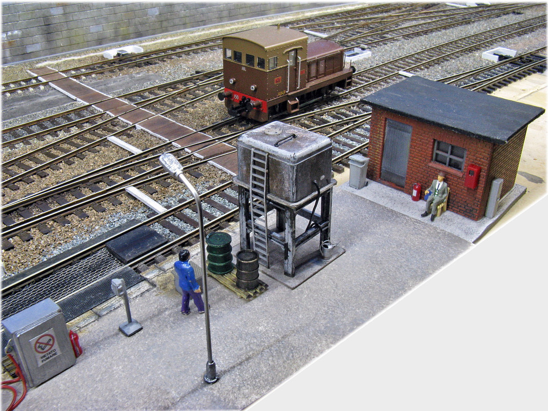

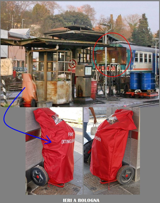

Ecco cosa sono quei sacchi rossi su ruote.

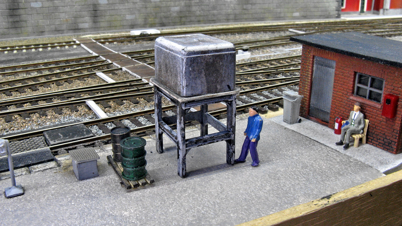

È solo una prova, però per l'antigelo mi pare anche troppo malmesso.
Immagineimage sharing service
 Oggetto del messaggio: Re: PLASTICO: Torma Porta Nuova.
MessaggioInviato: giovedì 30 maggio 2024, 16:36
Messaggi: 5097
I colori sono diversi, ho provato con un'altra fotocamera, così mi sembrano più simili al vero.
Non so se qualcun altro fa come faccio io: se si deve riprodurre qualcosa in cui il tempo ha portato via molto del colore iniziale ed appare la ruggine in più tonalità, io stendo più strati di vernice acrilica, spesso Tamiya. Poi quando tutto è asciutto una leggera passata di TS-80 (trasp. opaco).
Poi lo metto in un vasetto con l'alcool, ed agito, controllando quel che succede. L'alcool porta via lo strato superficiale e poi anche i sottostanti. Se ci si ferma al punto giusto, e con un po' di fortuna, viene fuori qualcosa di somigliante al vero. Il TS-80 si trasforma in un velo bianco, molto sottile.

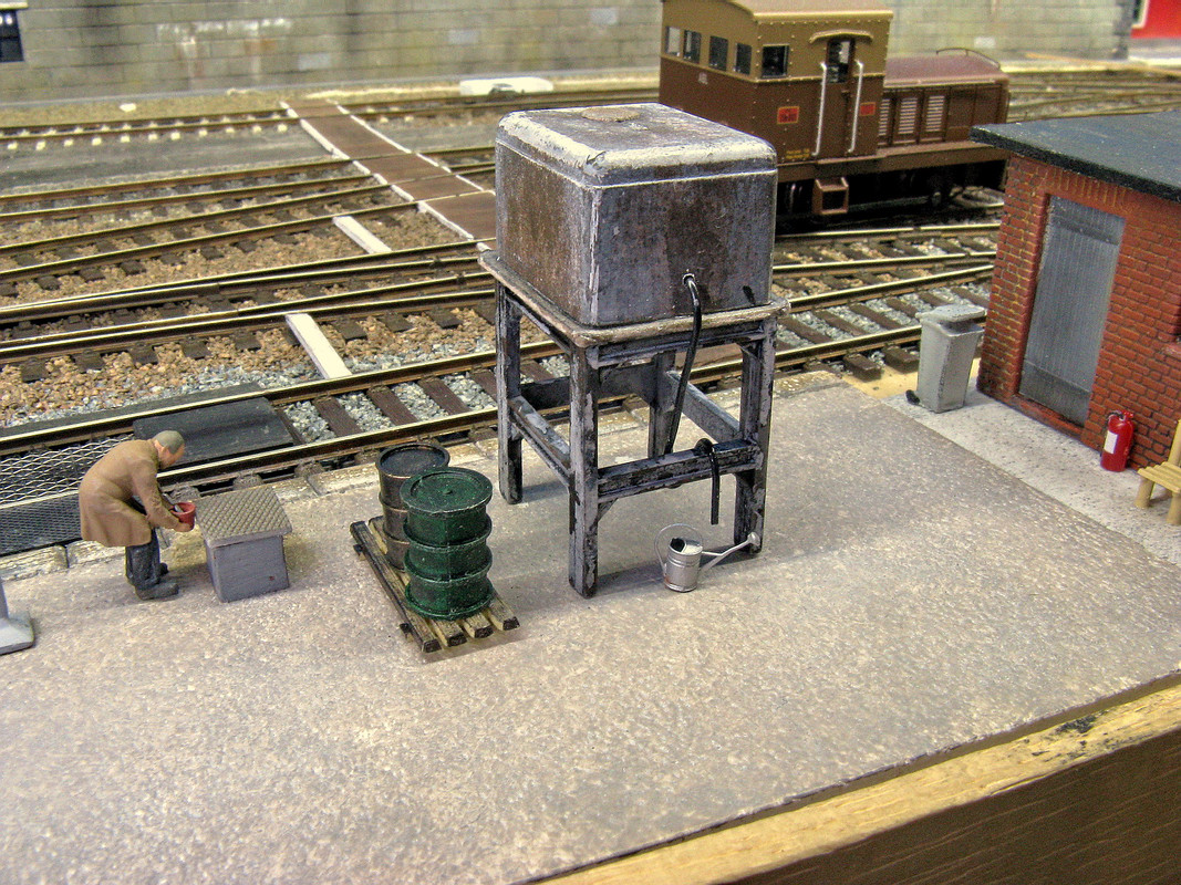

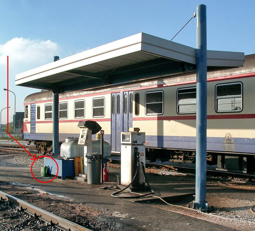

Mi sono chiesto come avvenisse il rifornimento del liquido refrigerante sui mezzi diesel, e non avendo trovato risposte in rete mi sono rivolto a dei ferrovieri.
In questa foto l'innaffiatoio, che ho visto presente anche in altre foto di rifornitori ha uno scopo ben preciso.
Ecco la risposta del ferroviere alla domanda di come avvenisse il rabbocco:
Io mi ricordo di aver usato un grosso innaffiatoio dove c'era acqua trattata con antigelo per rabboccare il livello dell'acqua in occasione della visita normale in partenza (che ai miei tempi era quasi sempre prevista)
Quindi dal serbatoio si riempiva l'innaffiatoio che poi andava a rabboccare il mezzo. :D
MessaggioInviato: giovedì 6 giugno 2024, 15:20
Messaggi: 5097
È arrivato l'innaffiatoio, di gran marca: Artitec. Con quel che ho speso ne compravo 4 da 15 litri. Dovrò togliergli la nappa.

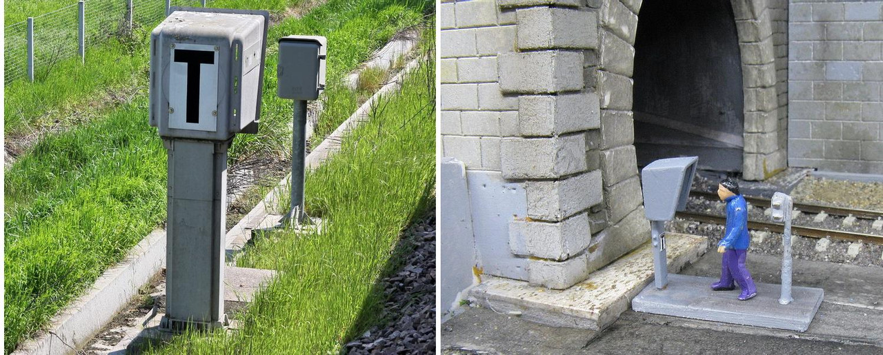

A sinistra una situazione attuale. A destra la prova per una situazione simile. Ora però sorge un dubbio: nel 1970 sarebbe stata possibile?
MessaggioInviato: mercoledì 12 giugno 2024, 21:45
Messaggi: 2880
C'è una colonnina con il telefono e una con il trasmettichiave.
Allora la domanda è: nel 1970 esistevano già i trasmettichiave ?
La risposta è Sì, esistevano già ma erano molto pochi. :mrgreen:
MessaggioInviato: giovedì 13 giugno 2024, 5:59
Messaggi: 5097
Bene, GRAZIE.
Dispositivo Trasmettichiave
È una apparecchiatura di sicurezza che serve a gestire da remoto l’esclusione di una zona della ferrovia. Per esclusione di zona si intende una procedura per cui da un certo momento su quel tratto di binario non passeranno treni fino alla “riconsegna” della zona. Questo serve a garantire che gli interventi di manutenzione sulla linea possano svolgersi in condizioni di completa sicurezza degli operatori.
Per escludere una zona occorre estrarre una chiave dopo aver ricevuto un consenso da remoto dal Dirigente Centrale Operativo (DCO), il trasmettichiave TM si occupa di inviare la richiesta di esclusione e di liberare la chiave una volta ricevuto il consenso da remoto, solo a questo punto la chiave può essere estratta escludendo la zona a cui è associata. Reinserendo la chiave la zona verrà riconsegnata e il passaggio treni potrà riprendere.
Il trasmettichiave FS trasmette a distanza la richiesta del consenso per estrarre una chiave FS; una volta estratta la chiave, essa servirà ad abilitare la manovra manuale di un deviatoio in avaria.
È questo?

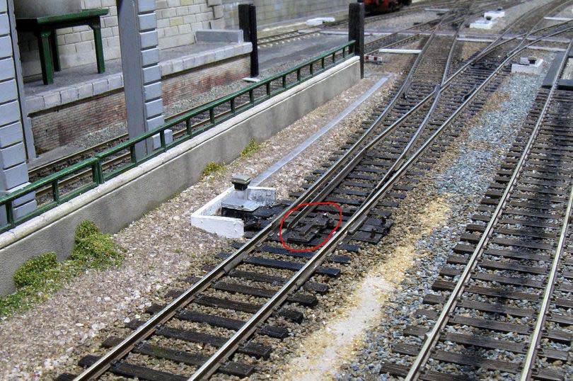

MessaggioInviato: giovedì 13 giugno 2024, 7:49
Messaggi: 1767
Scusa Marcello, scusa la mia ignoranza; cos'è questo elemento? Non si può eliminare?
2024-06-13_084339.jpg [ 157.26 KiB | Osservato 2762 volte ]
