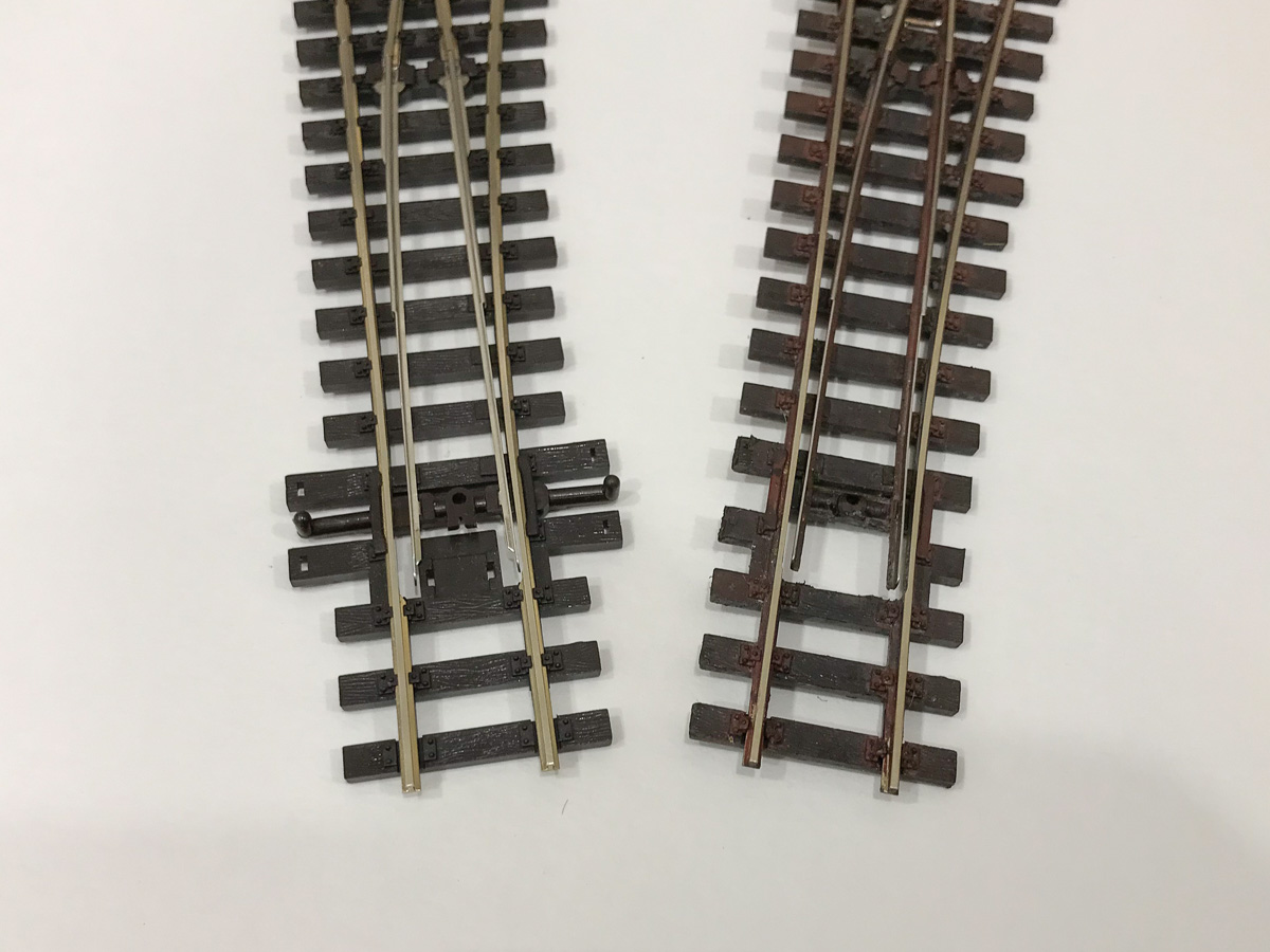

L'uso dei deviatoi Peco di quel tipo è una scelta fatta (almeno nel mio caso) solo per la loro semplicità robustezza e, soprattutto, per la loro affidabilità quando usati con il loro motore PL 10. Un modo molto semplice ed efficace di funzionamento. Nel mio plastico precedente avevo usato i Tillig, esteticamente superiori ma, specialmente in quei giorni, molto meno affidabili e robusti.
Se si usano i Peco e si rimuove la parte che hai evidenziato, e che è importantissima per il loro funzionamento, tanto varrebbe usare altri sistemi. Usando i Peco e rimuovendo quella parte sarebbe come rinunciare ai vantaggi dei Peco e rimanere solo con un'estetica ormai discutibile.
Anche io uso armamento PECO codice 75 (sia per la parte H0m che per quella in H0).
Però, seguendo i suggerimenti forniti dall'articolo di TTM n° 32 (pagina 36 e seguenti), elimino quella antiestetica parte su tutti i deviatoi a vista.
La molla che contiene (e che è indispensabile per il funzionamento con i tradizionali motori a bobina PECO) nel mio caso non serve dato che i miei motori (MTB MP1) tengono comunque fermi gli aghi a fine corsa.
Oltre alla scatola che racchiude la molla modifico anche le traversine (ed i fori che servono per il montaggio sotto-plancia dei motori PECO) e ridimensiono l'asta che manovra gli aghi.
Mostro il prima (ma in quel deviatoio la molla era già stata eliminata e quindi non c'è già più la scatola che la nasconde) e il dopo sui deviatoi H0m montati a vista.
Ovviamente a deviatoio posato aggiungo un pezzo di traversina nel "buco" che si crea eliminando la scatola della molla.
Per i deviatoi delle stazioni nascoste mi limito invece ad eliminare la molla lasciando tutto il resto (tanto non si vede...)

Io ho fatto prima, i miei 18 deviatoi PECO sono TUTTI installati dove non si vedono perchè, oltre a quel dispositivo, anche gli aghi fatti di lamierino ripiegato mi fanno abbastanza schifo... :roll:

È vero così hai eliminato la molla di ritenzione, ma hai comunque gli aghi snodati ed in lamierino. Comunque è un buon passo in avanti.
Io ho voluto conservare la scarica capacitiva.

È vero così hai eliminato la molla di ritenzione, ma hai comunque gli aghi snodati ed in lamierino. Comunque è un buon passo in avanti...
Hai perfettamente ragione: i PECO non sono perfetti ma una volta verniciati e posata la massicciata trovo che l'aspetto sia accettabile nonostante gli aghi in lamierino.
Con il vantaggio di usare una sola marca per tutto l'armamento e di poter disporre di tre lunghezze per i deviatoi diritti.
Io uso i lunghi nelle parti a vista, con la sola eccezione del deposito locomotive DB dove non ho abbastanza spazio e quindi userò i medi.
Deviatoi corti nelle parti nascoste.

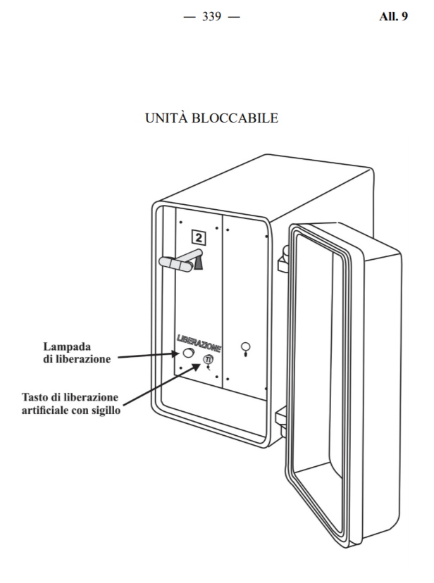

In realtà quello descritto non è un trasmettichiave ma più propriamente una unità bloccabile.
Nel trasmettichiave ho una chiave in mano che deve essere portata a distanza; invece di andarci a piedi inserisco la chiave in una cassetta (simile se non uguale alla unità bloccabile) che ho vicino al mio posto di lavoro (UM, cabina,...) e a distanza viene sbloccata una chiave uguale in un'altra cassetta in prossimità dell'ente che devo utilizzare (deviatoio, scarpa, ecc).
Nell'unità bloccabile invece viene custodita e bloccata una chiave che libero a distanza con un comando (FD, MD, Mfd) dal banco del mio apparato ACE, ACEI o ACC oppure da remoto se la stazione è telecomandata.
Allego stralcio della Istruzione per il Servizio dei Deviatori (ISD).

La differenza è solamente nella tecnica ma sostanzialmente da una parte sia autorizza elettricamente lo sblocco di una chiave a distanza.
Nel trasmettichiave è una chiave che va inserita e girata per sbloccare l'altra chiave a distanza, diciamo che è una apparecchiatura più primitiva. (l'avevo addirittura in una stazioncina in cui non esisteva assolutamente nessun apparato centrale per sboccare un deviatoio per un raccordo in linea)
Nell'unità bloccabile è un tasto sul banco di un apparato centrale che sblocca una chiave su un'apparecchiatura a distanza. (l'ho travato nell'ACEI attivato nella mia stazone nel 2005...)
Cambia quindi unicamente la tipologia tecnica dell'autorizzazione alla sblocco ma a distanza hai sempre una apparecchiatura che ti permette di avere in mano la stessa chiave. :mrgreen:
