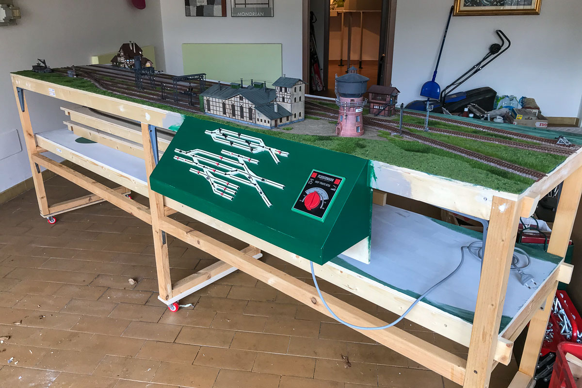

I lavori sono finalmente ripresi.

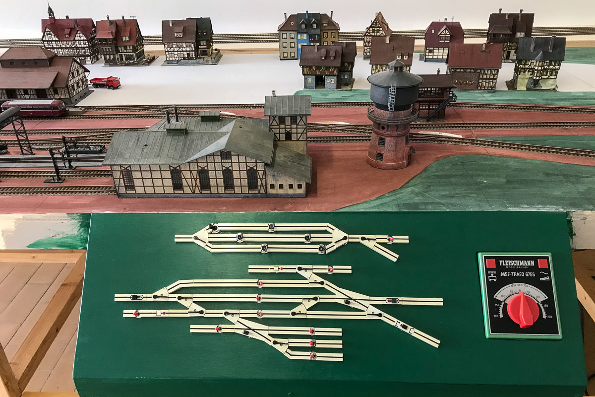

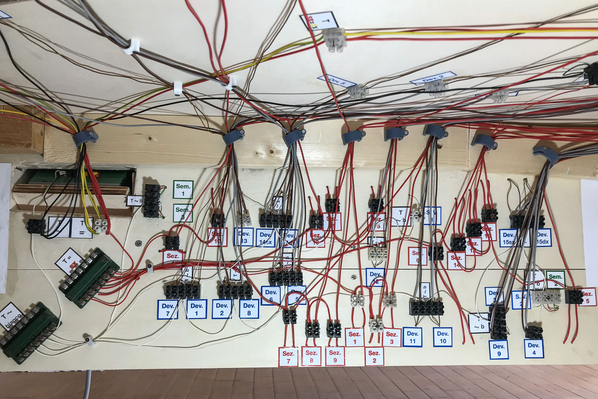

Ho posato l'impianto elettrico e costruito il pannello di comando.
Impianto analogico realizzato unicamente con materiale riciclato dal mio primo plastico.
Non ho dovuto acquistare praticamente nulla: persino i cavi e i morsetti sono "vintage".
Mi mancavano solo alcuni interruttori per i sezionamenti (ce ne sono ben sedici) e dato che i comandi Fleischmann non sono più in vendita ho provveduto con degli interruttori a leva (sono quelli con la leva ricoperta in gomma rossa, quelli neri li avevo già).
Ancora una volta non posso che lodare la longevità del materiale Fleischmann: si tratta di acquisti fatti nel lontano 1990/91 ma tutto è ancora in perfetto stato.
Ho dovuto solo rifare un paio di saldature ad un comando per deviatoi (ma devo averlo danneggiato io in fase di smontaggio).
Per il resto tutto ha funzionato immediatamente...
Vi allego una foto del pannello di comando e una seconda immagine con la "ragnatela" dei cavi.
:wink:

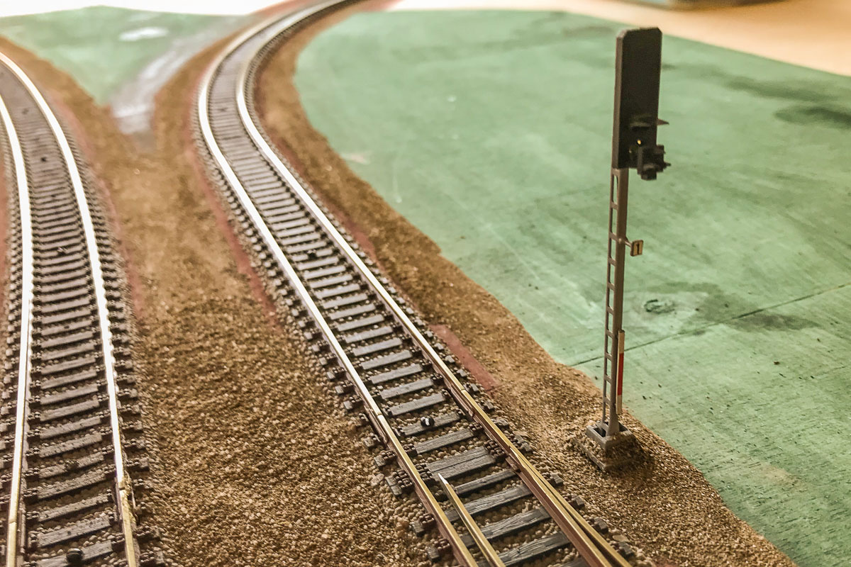

La massicciata incorporata nei Fleischmann Profi-gleis è veramente molto stretta e quindi ho deciso di allargarla di 5 mm su entrambi i lati posando e incollando della massicciata sfusa.
Prima di questa fase ho pertanto iniziato riprodurre la terra battuta tra un binario e l'altro (o comunque a fianco dei binari) in modo che la massicciata risulti alla fine posata sopra alla terra battuta.
Nelle foto la terra battuta deve ancora finire di asciugare e ne va aspirata la quantità in eccesso.
Tra binario e terra battuta si vede ancora la parte della tavola di legno (verniciata in marrone) che verrà ricoperta dalla massicciata...

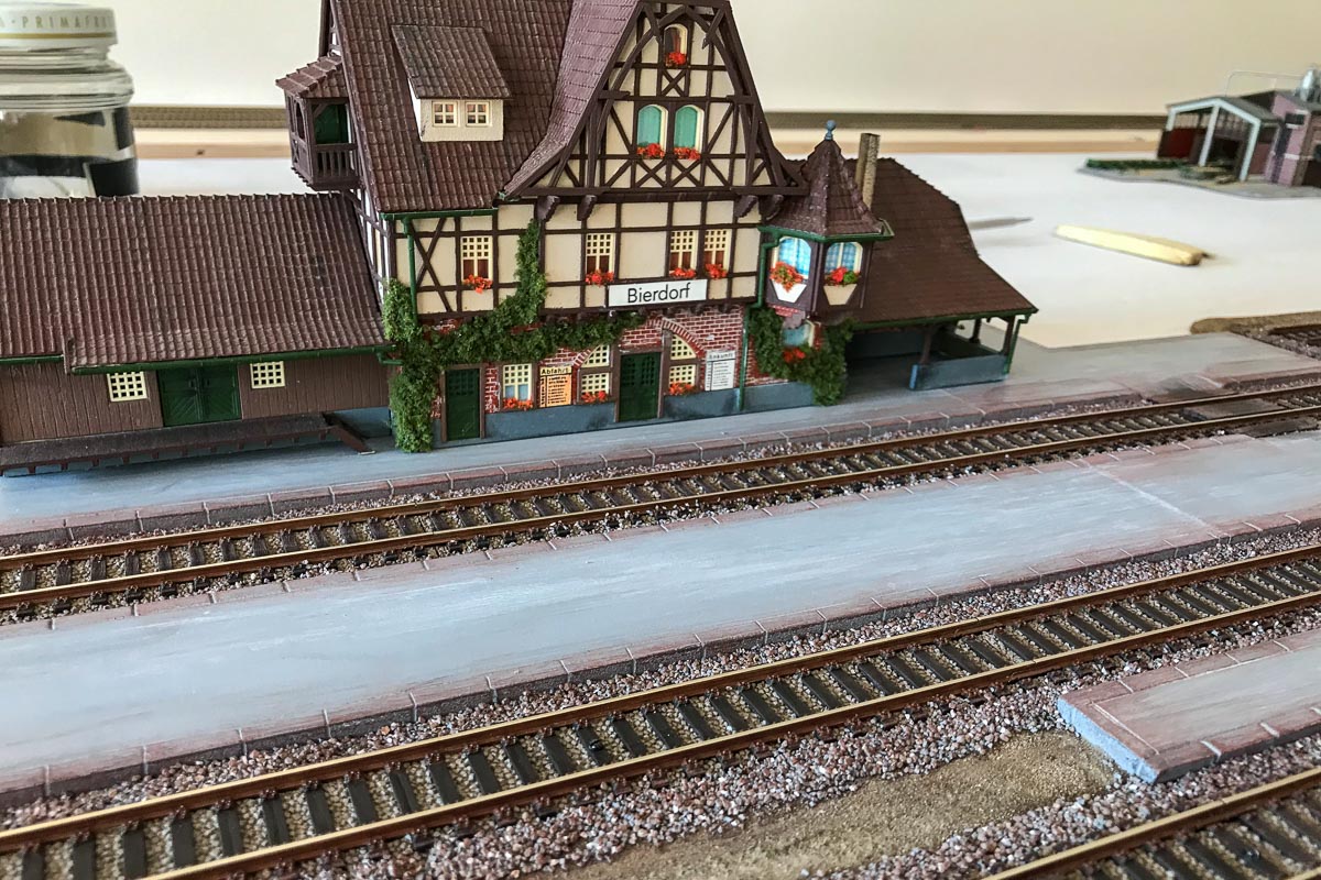

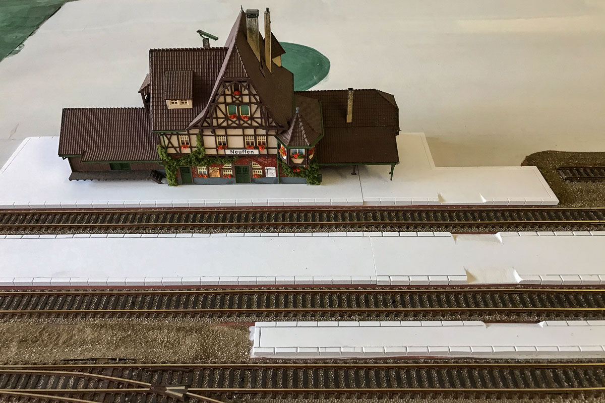

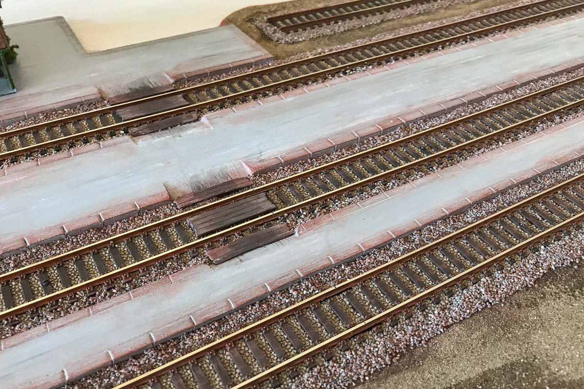

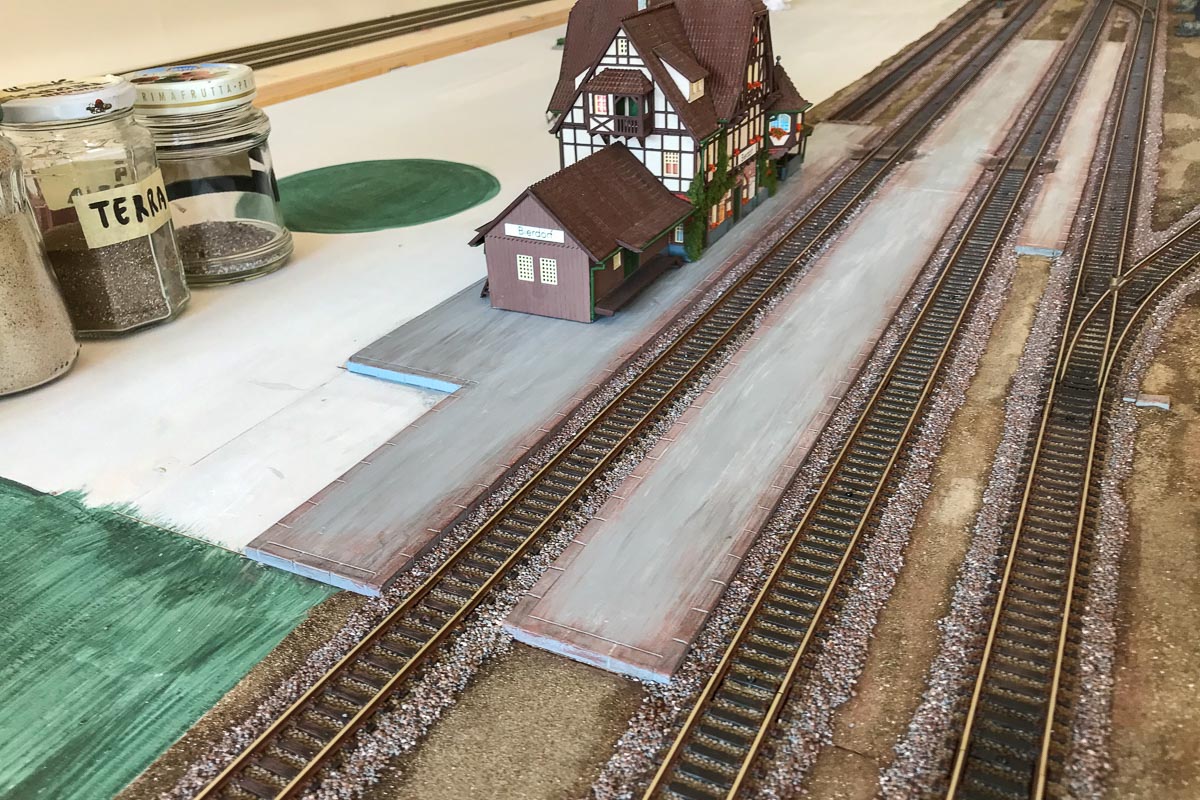

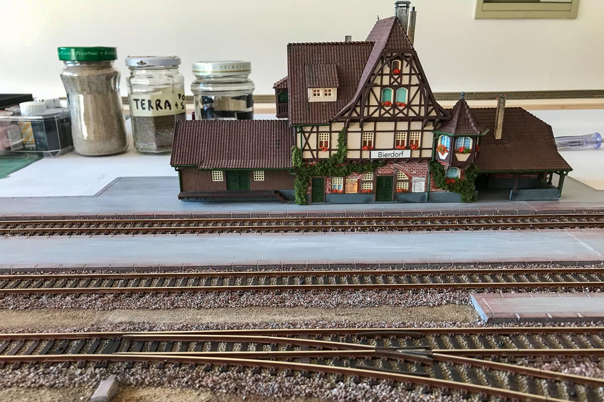

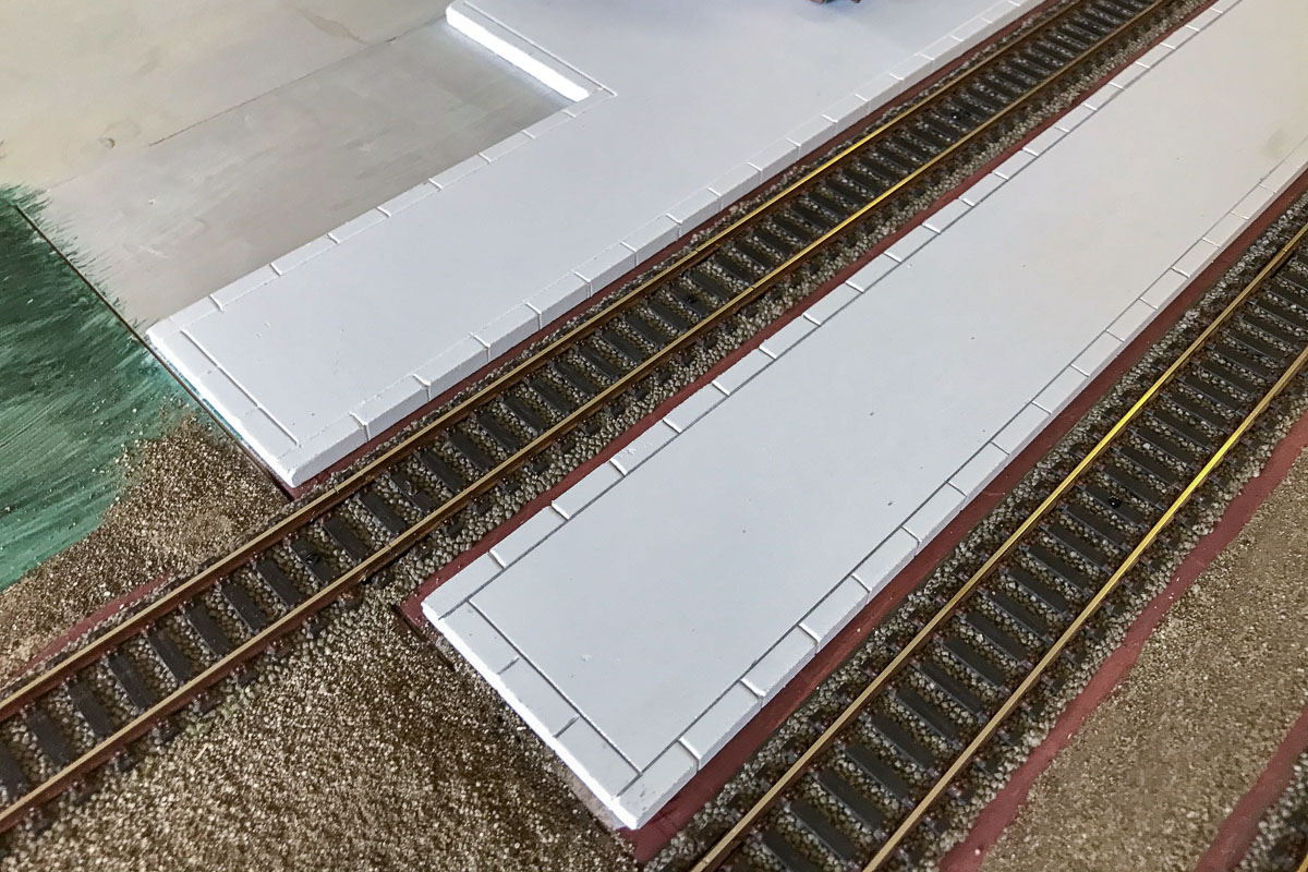

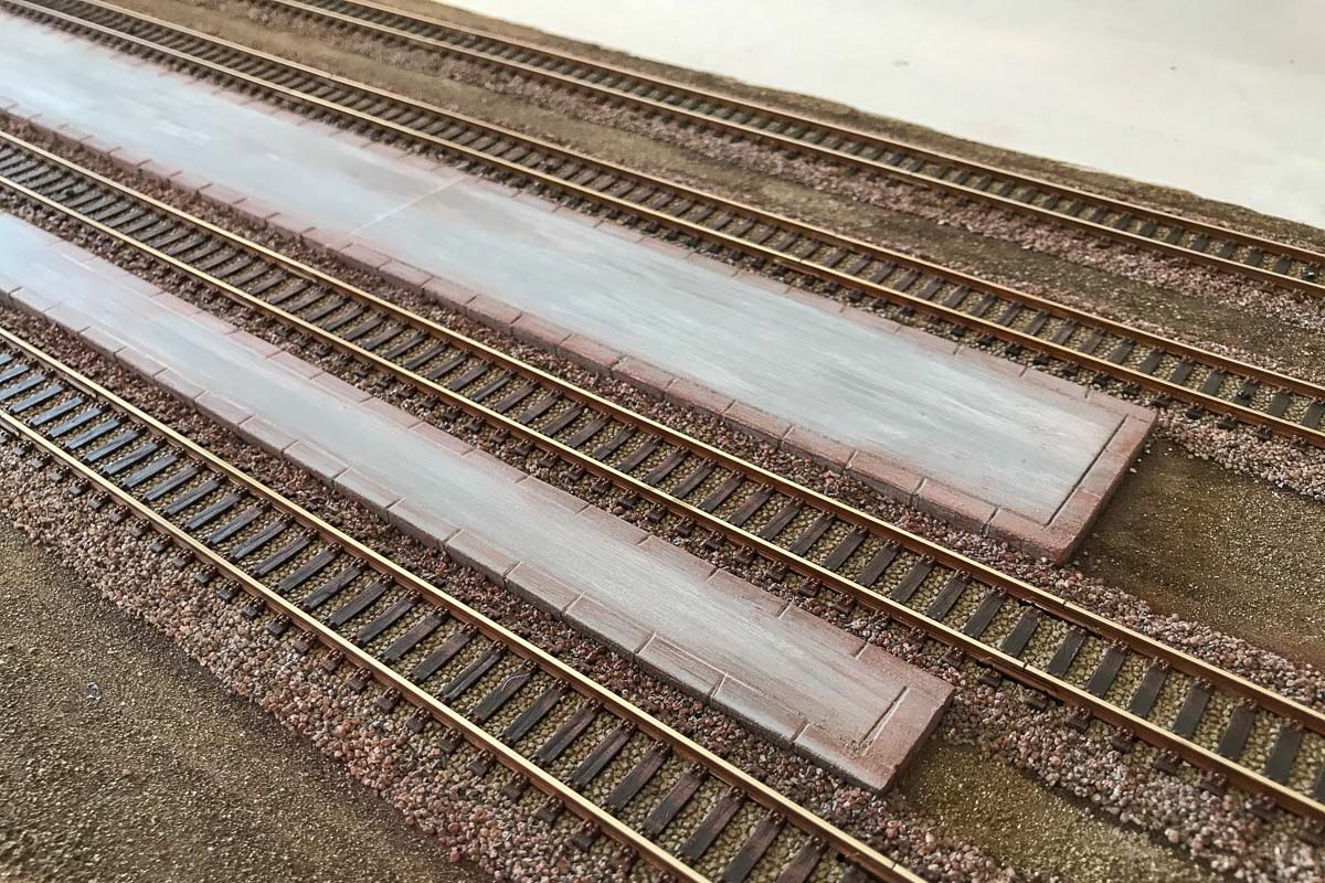

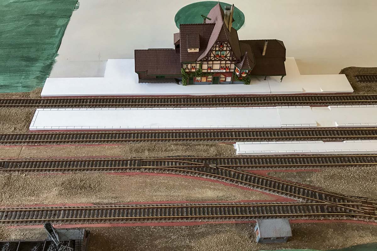

...Prima di posare la massicciata ho anche bisogno di fissare i marciapiedi della stazione.
Vi mostro le prime fasi della lavorazione (lastra di forex da 5mm).
Per il FV la lastra di forex in lavorazione sostituirà la base originaria del kit Vollmer (si intravvede nella foto n°1 appena sopra).
In questo modo ho la totale libertà di adattare le misure alle mie esigenze...
:wink:

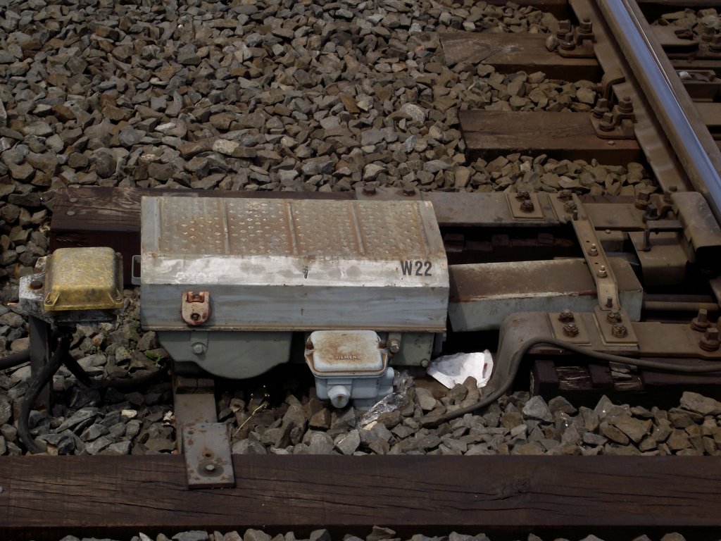

Rodano89 ha scritto:
Lavoro estremamente pulito e convincente come proporzioni e colori.
Semmai ti consiglierei di lasciare lo spazio per i finti motori degli scambi o relativi macachi, si possono anche aggiungere in un secondo momento "scavando" nella massicciata, ma metterli prima è sicuramente più facile.
Ciao, ti ringrazio per l'apprezzamento!
Sinceramente non pensavo proprio di installare i finti motori, visto lo spirito "easy" di questo plastico.
Però mi hai fatto venire voglia di approfondire il tema.
In rete ho trovato molti diversi modelli di motori nella rete DB.
Ce ne sono parecchie di un modello che non dovrebbe essere troppo complicato riprodurre: ci proverò...
weichenantrieb-am-frankfurt.jpg [ 167.96 KiB | Osservato 6336 volte ]
motore deviatoio DB.jpg [ 113.47 KiB | Osservato 6336 volte ]

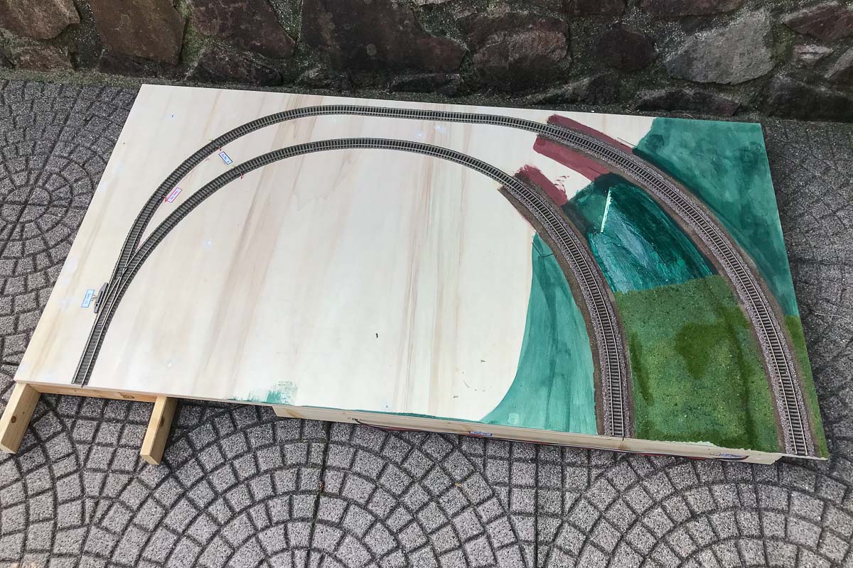

Ciao a tutti.

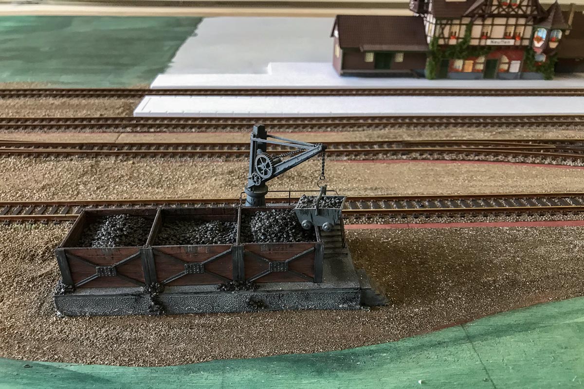

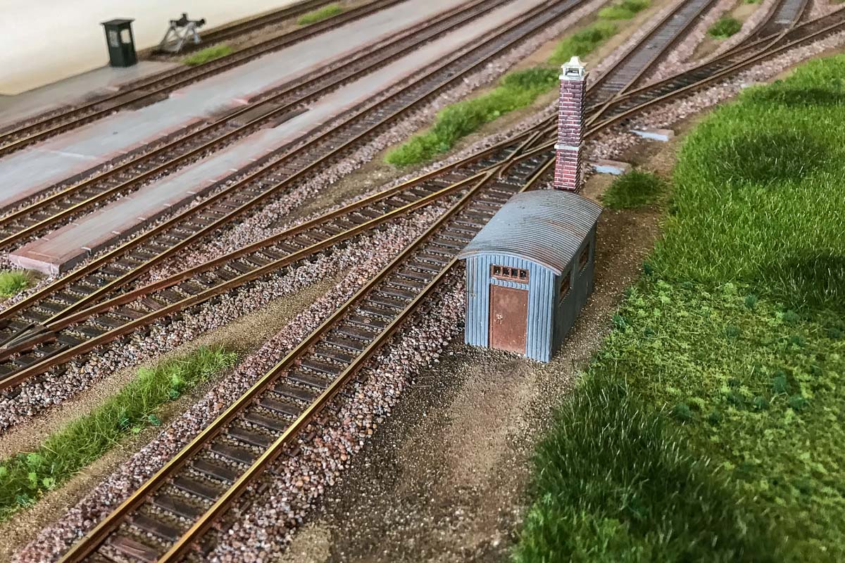

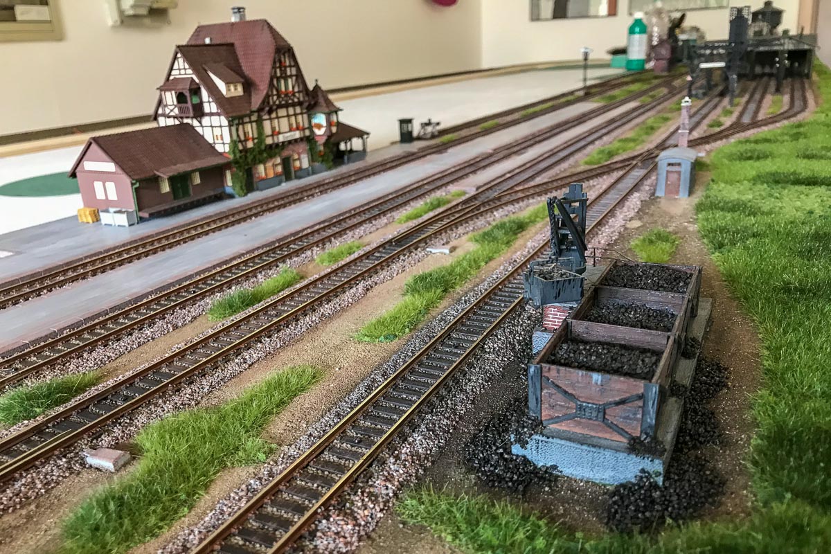

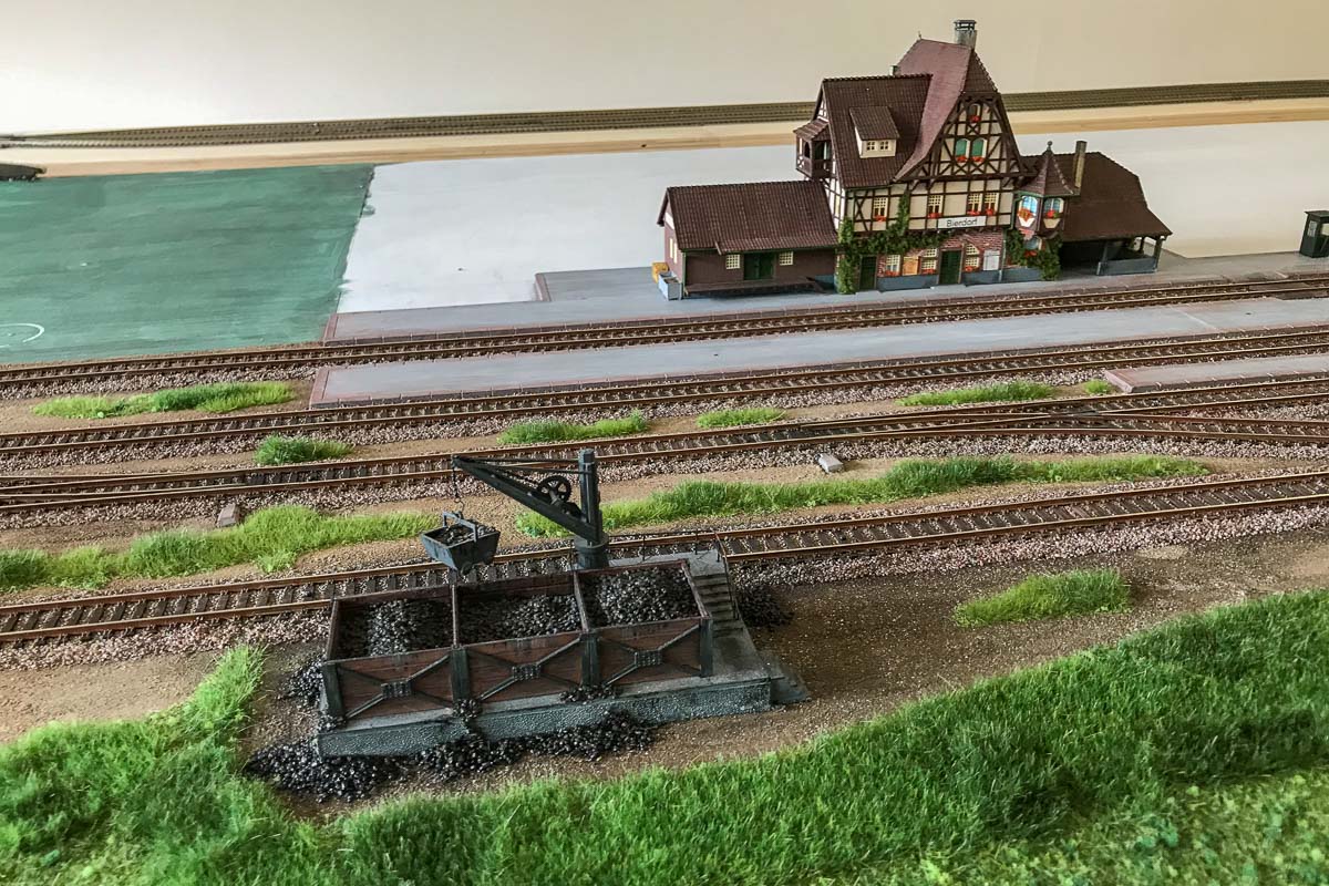

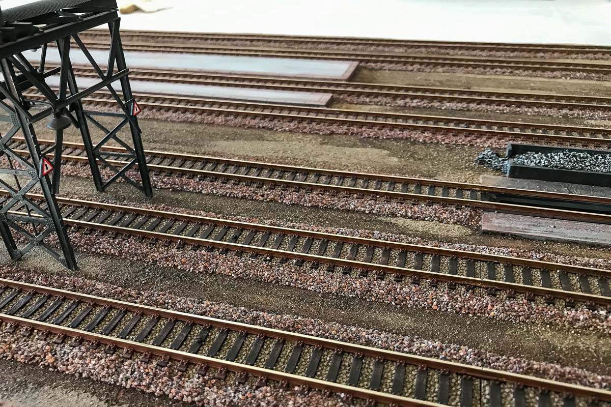

Un ulteriore aggiornamento dei lavori: ho quasi completato la posa della massicciata e dei marciapiedi della stazione
Ho miscelato quattro colori diversi di ballast per cercare di avvicinarmi al colore base dei Profi-gleis.
Successivamente ho aggiunto una velatura color ruggine.
Devo ancora passare un pò di color ruggine tra una traversina e l'altra (lavoro lungo e noioso...).
La parte in terra battuta tra i binari è volutamente di colore non omogeneo.
Ho poi annerito le zone vicino ai deviatoi e all'impianto di caricamento del carbone.
Qua e la aggiungerò successivamente un pò di erbacce...
P.S.
Il FV è stato "ribattezzato" (da Neuffen a Bierdorf).

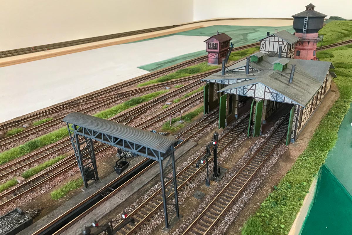

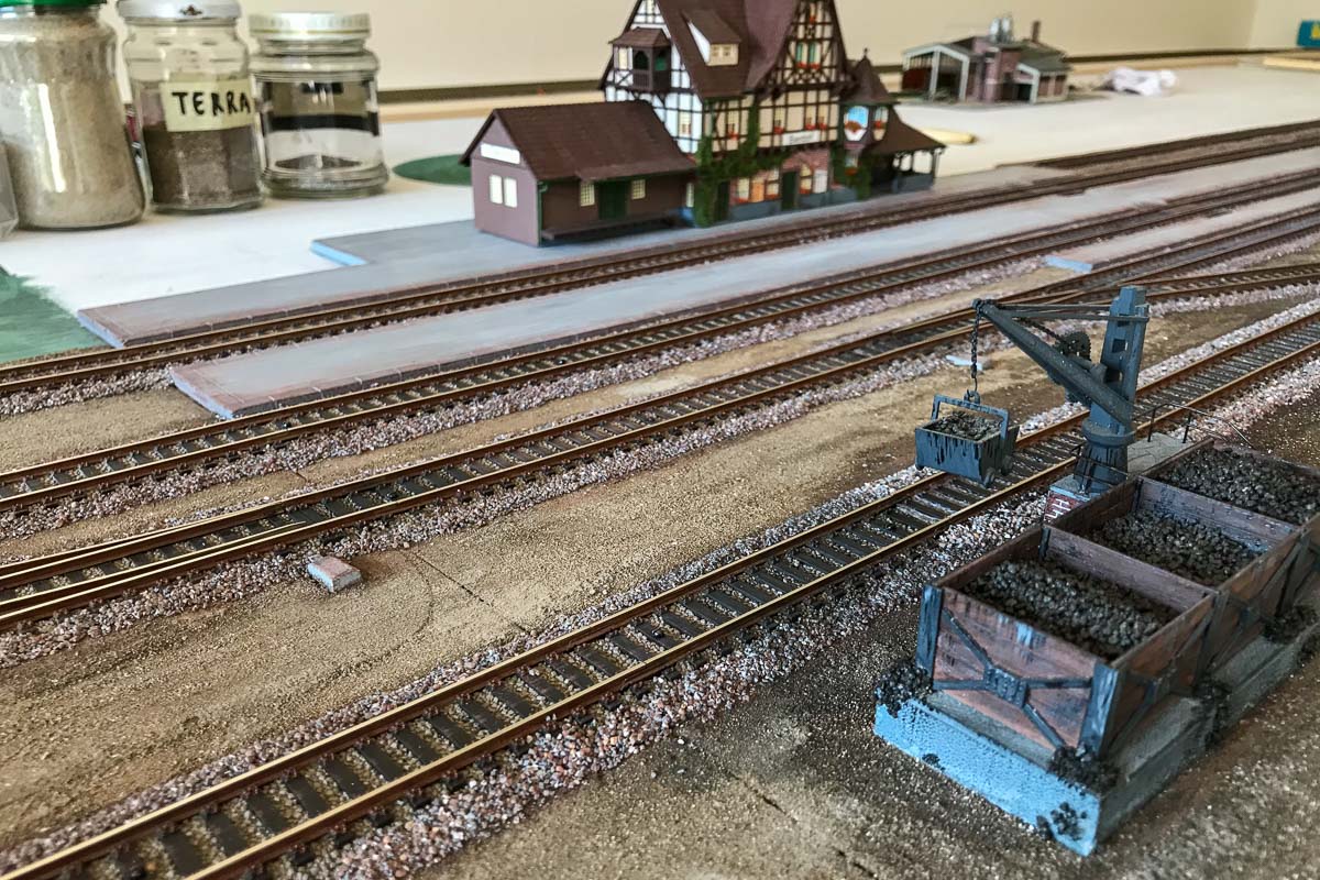

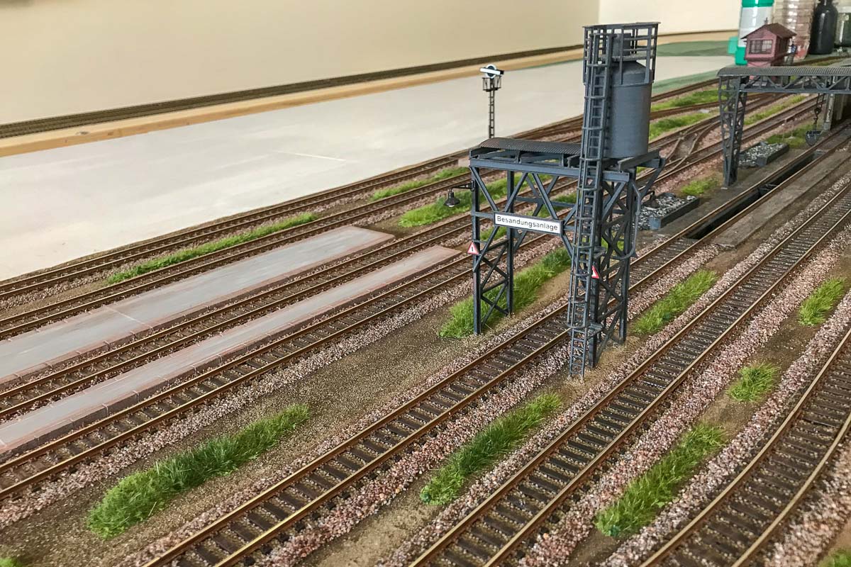

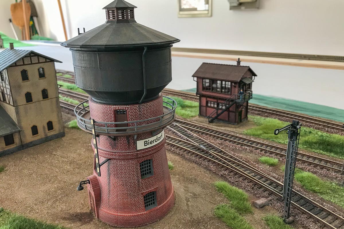

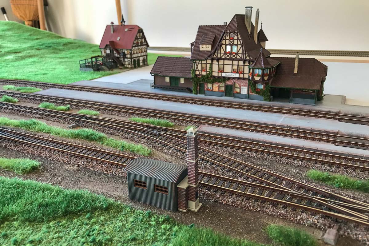

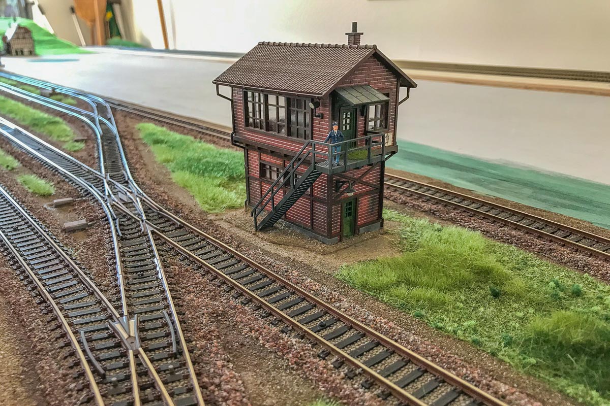

Buongiorno a tutti.

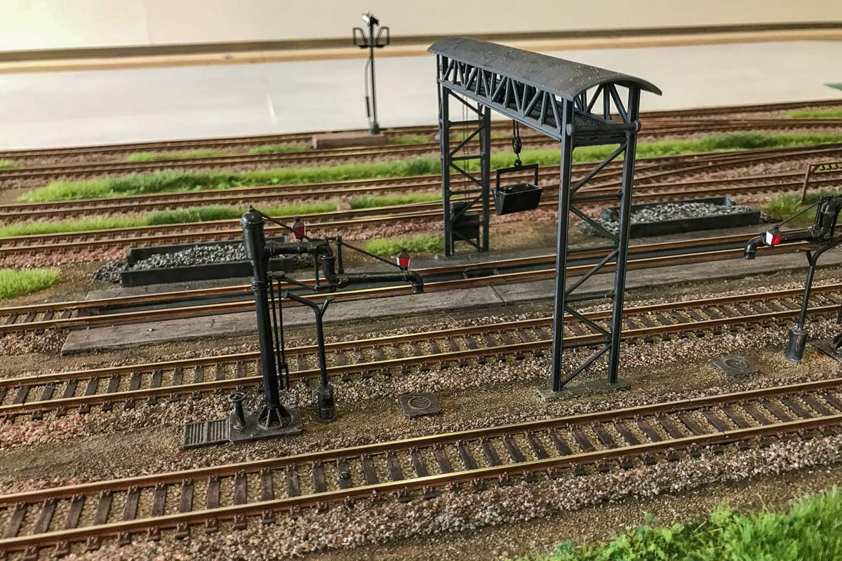

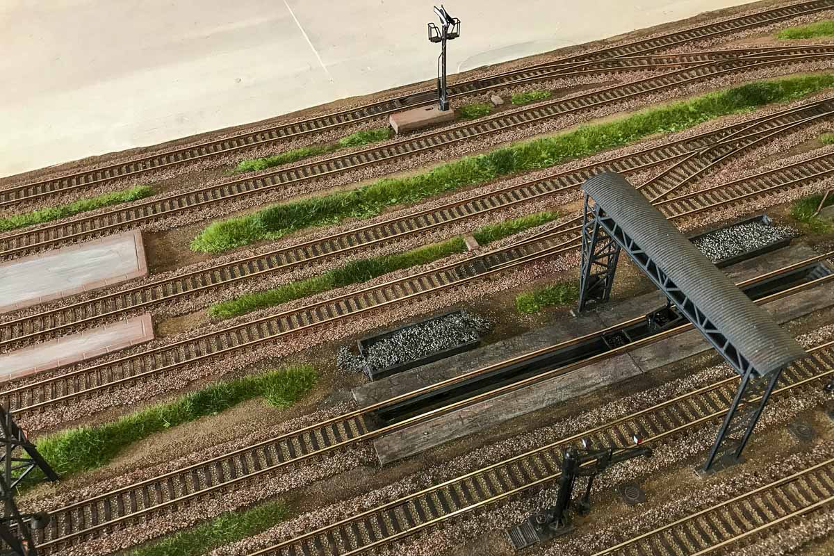

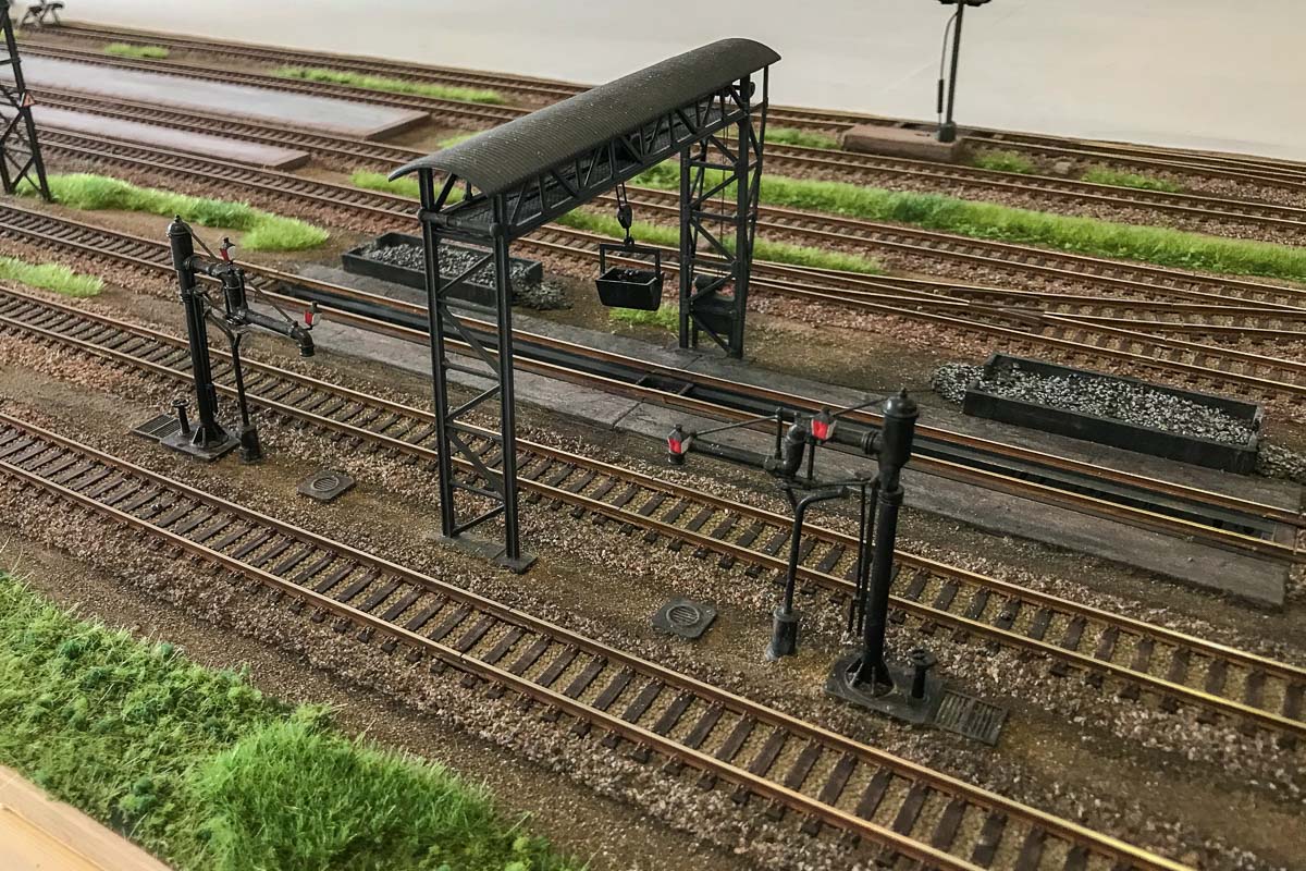

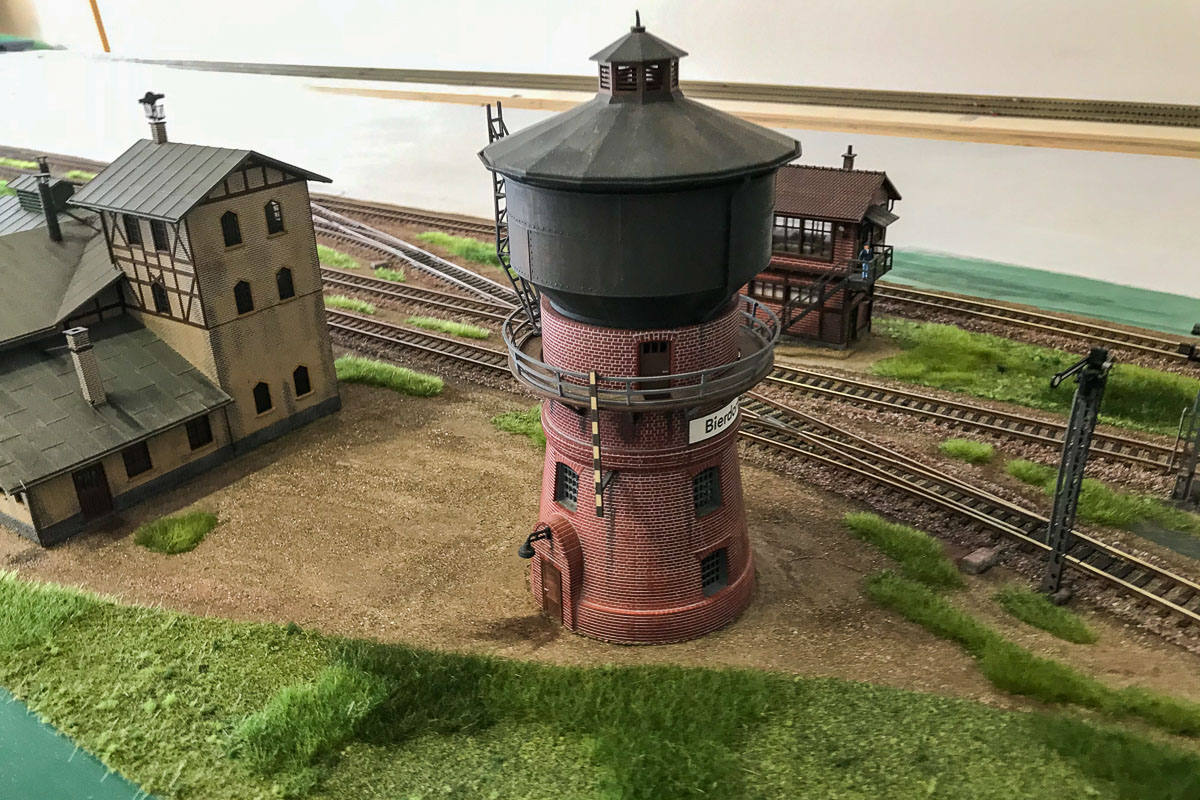

Qualche foto con i lavori degli ultimi giorni: vegetazione e dettagli nella zona stazione...
avanzamento lavori 1 Ottobre 2020-2.jpg [ 262.87 KiB | Osservato 5813 volte ]
avanzamento lavori 1 Ottobre 2020-3.jpg [ 262.36 KiB | Osservato 5813 volte ]
avanzamento lavori 1 Ottobre 2020-4.jpg [ 240.15 KiB | Osservato 5813 volte ]
avanzamento lavori 1 Ottobre 2020-5.jpg [ 228.31 KiB | Osservato 5813 volte ]
avanzamento lavori 1 Ottobre 2020-6.jpg [ 268.43 KiB | Osservato 5813 volte ]
avanzamento lavori 1 Ottobre 2020-7.jpg [ 253.42 KiB | Osservato 5813 volte ]
avanzamento lavori 1 Ottobre 2020-8.jpg [ 235.31 KiB | Osservato 5813 volte ]

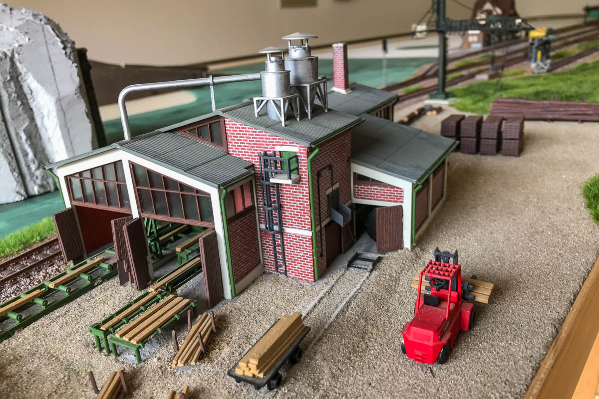

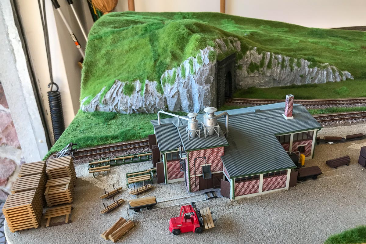

...ho inoltre inserito la segheria e ora sto iniziando a realizzare la collinetta che chiude il plastico all'estremità di sinistra.
:wink:

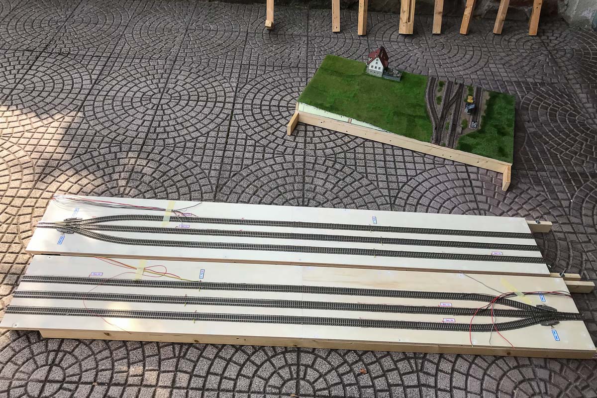

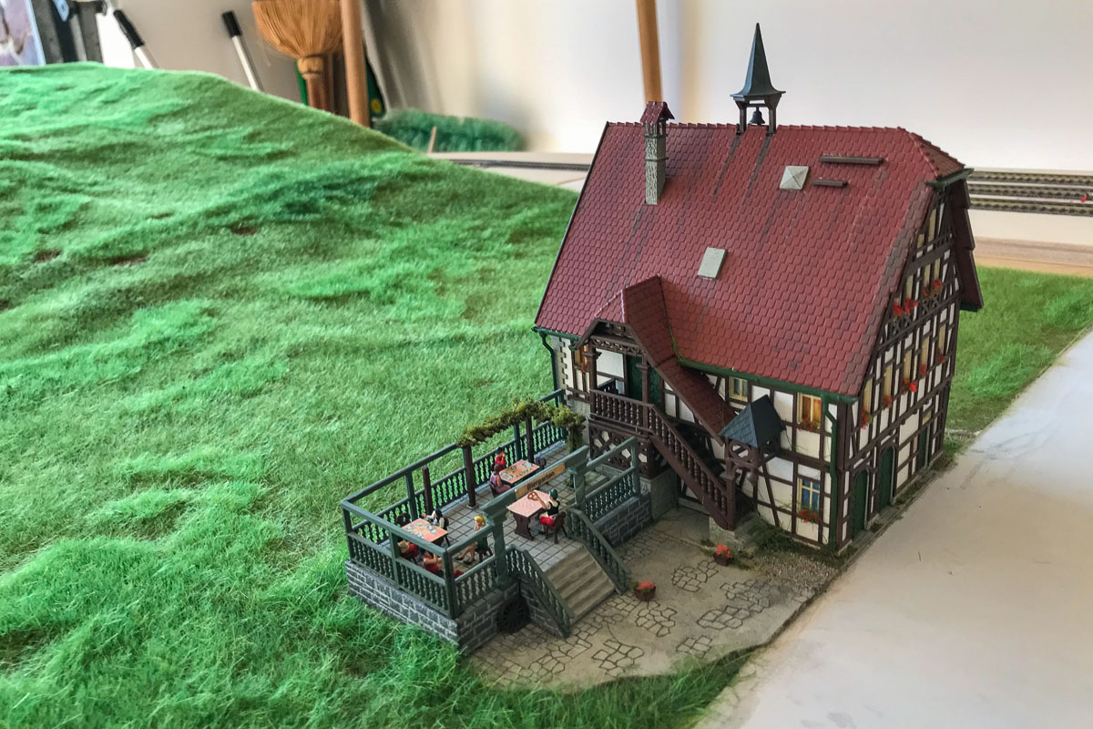

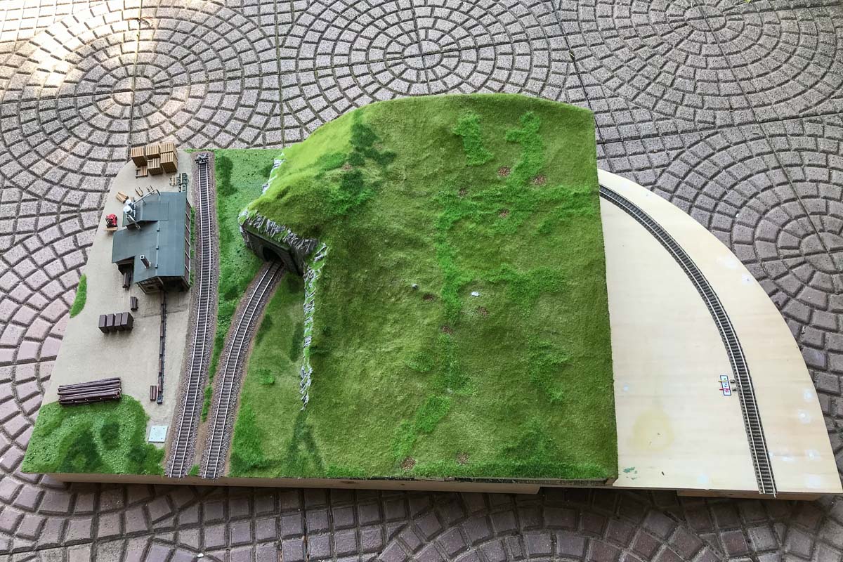

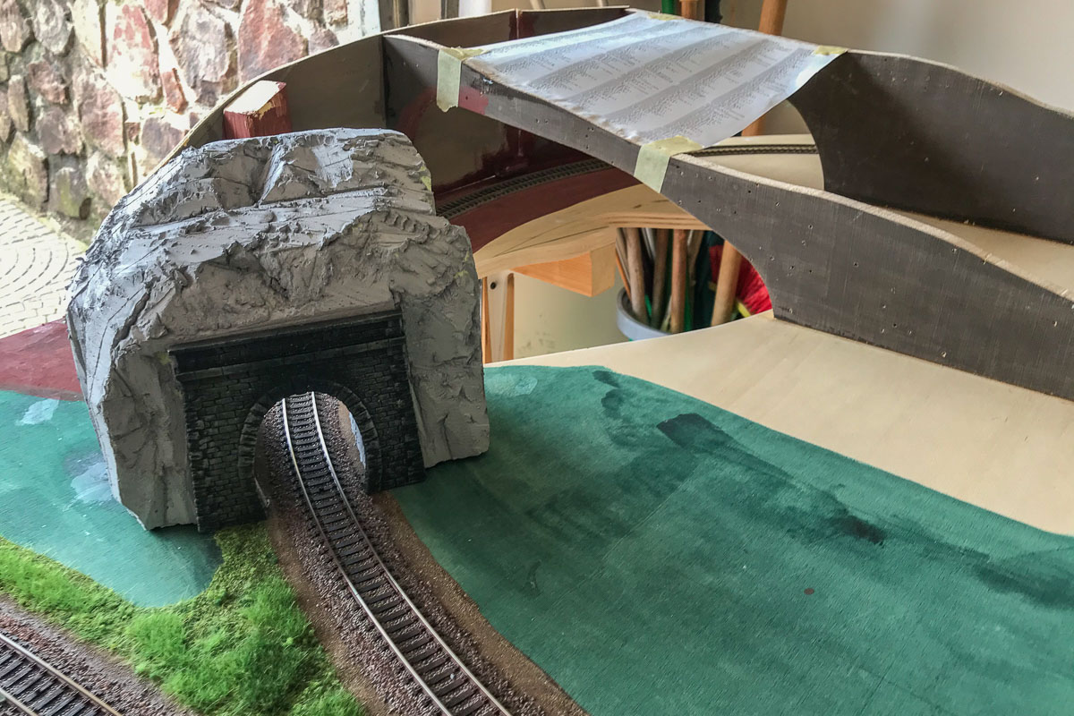

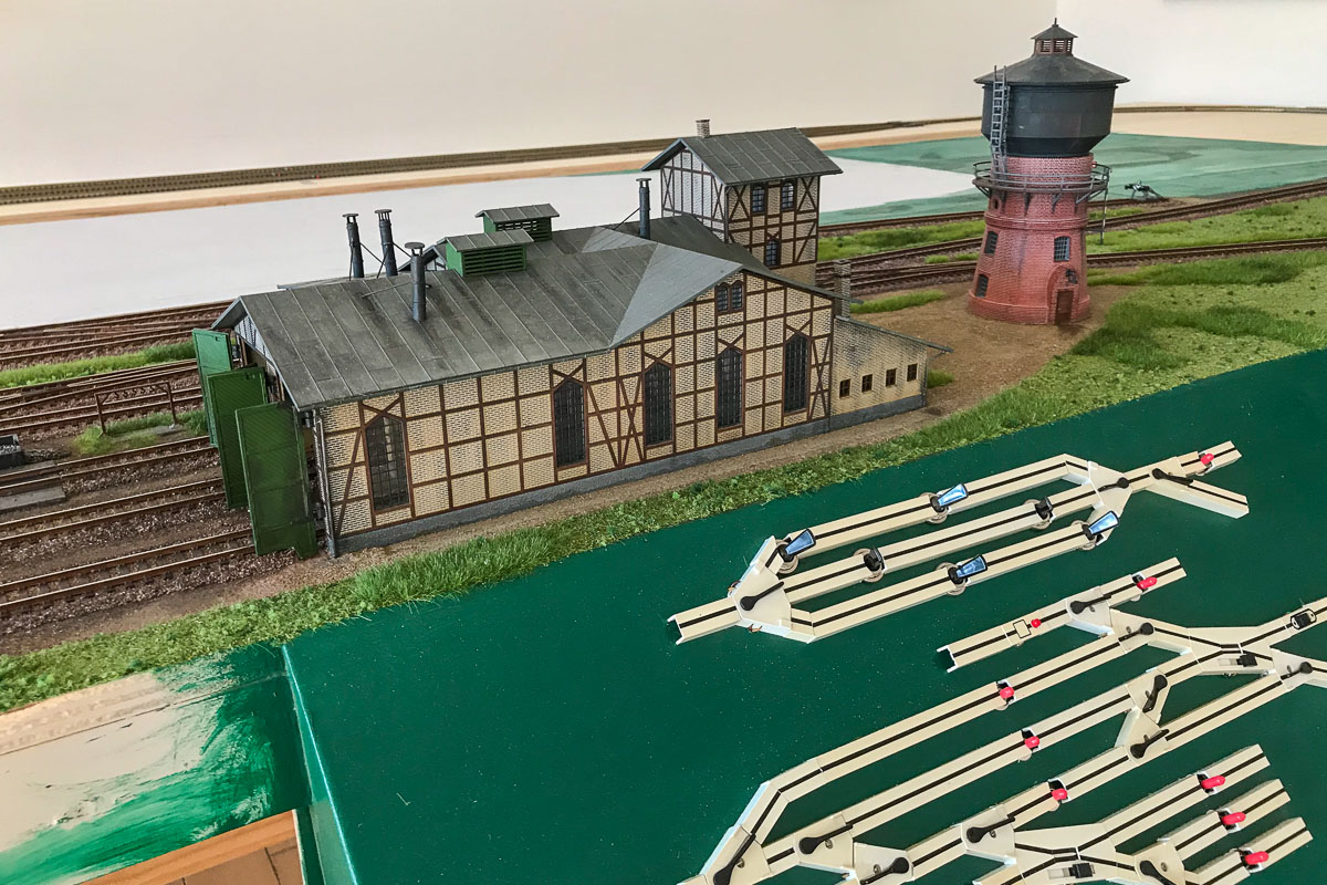

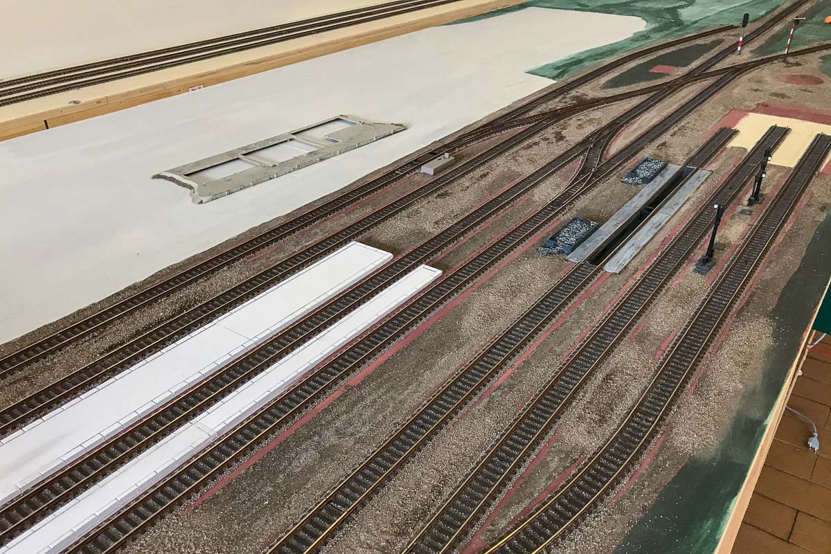

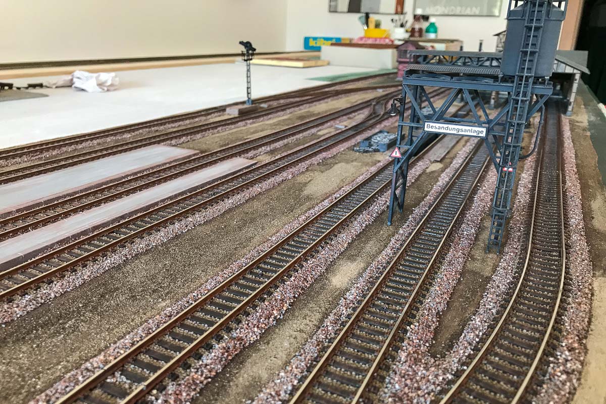

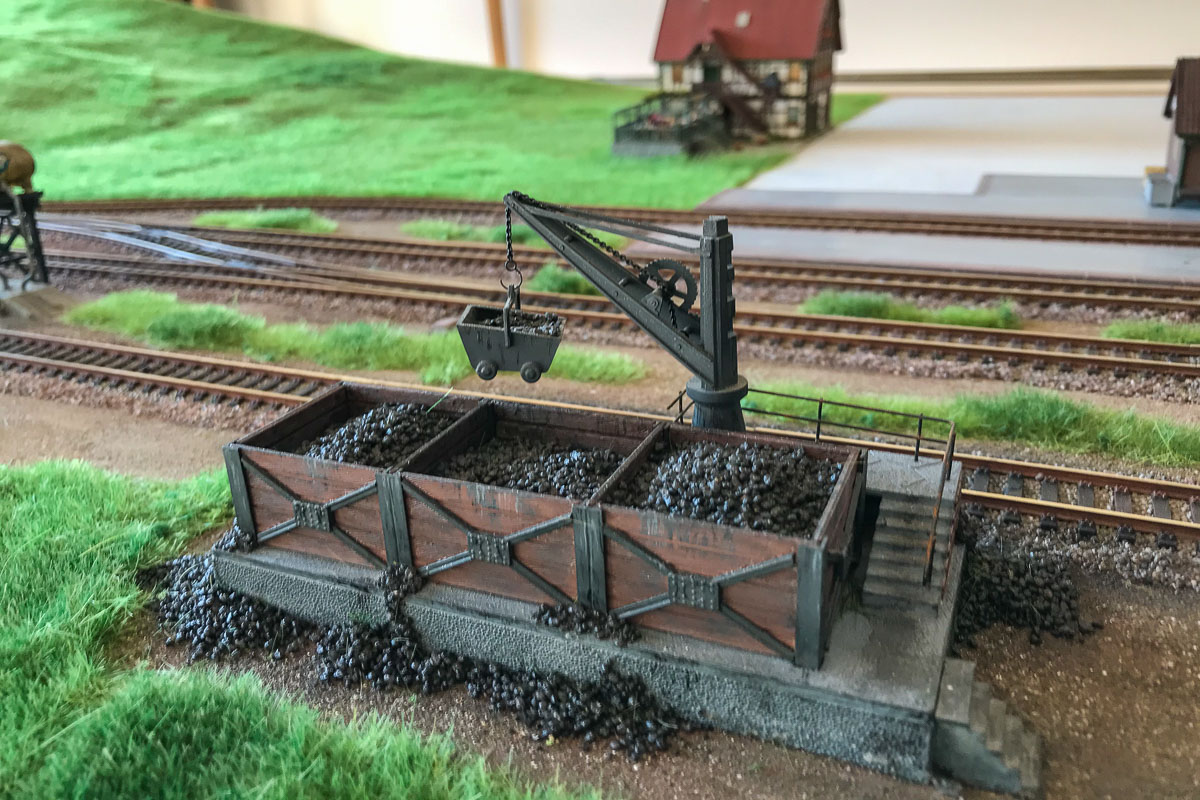

Buongiorno a tutti!

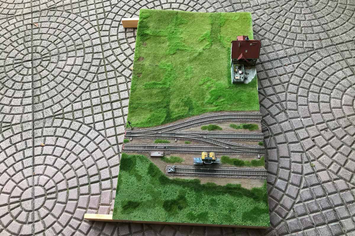

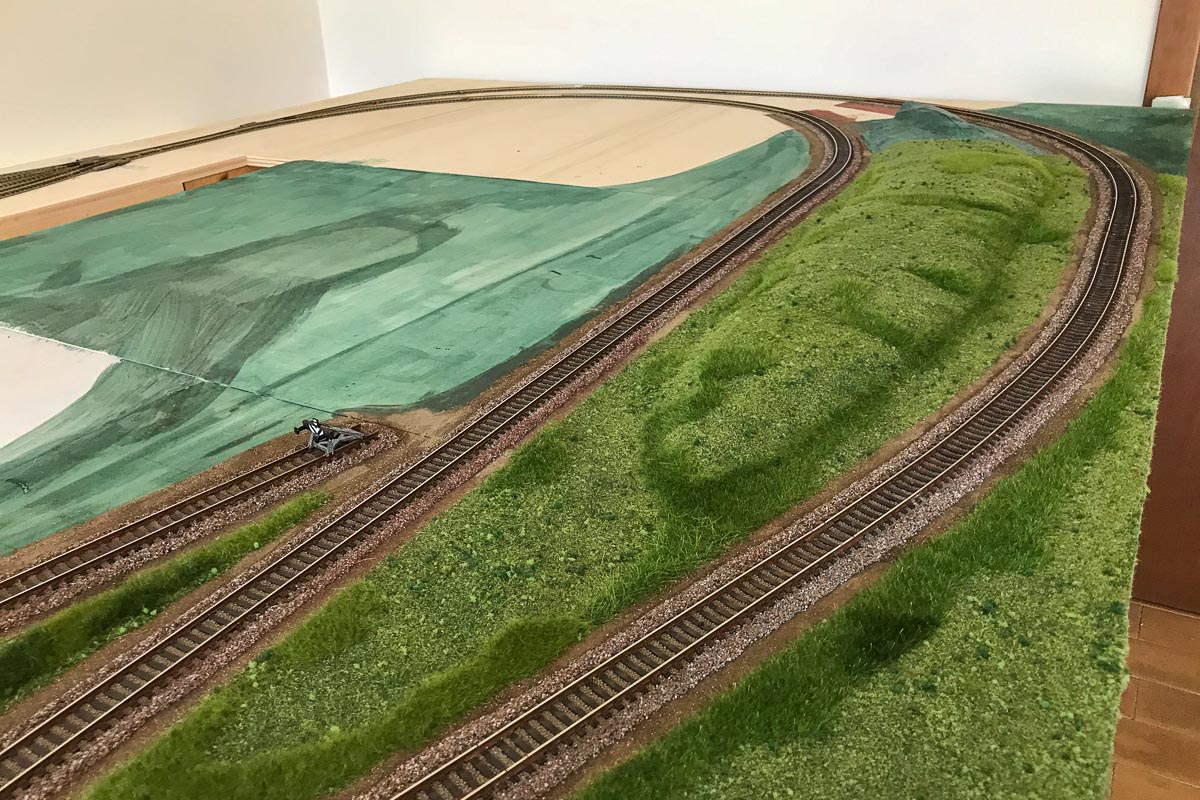

Le temperature si sono abbassate prima del solito e ho quindi deciso di interrompere i lavori (che ricordo avvengono in un garage non riscaldato).
Vi mostro fin dove sono arrivato...
avanzamento lavori 10 Ottobre 2020-1.jpg [ 265.01 KiB | Osservato 5462 volte ]
avanzamento lavori 10 Ottobre 2020-2.jpg [ 267.27 KiB | Osservato 5462 volte ]

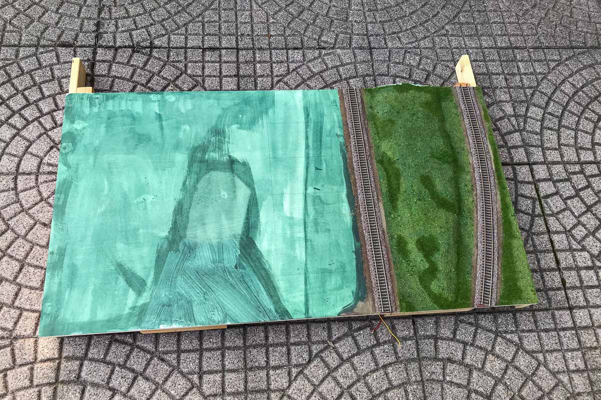

Commento file: il portale si è riempito di polvere...
avanzamento lavori 10 Ottobre 2020-3.jpg [ 247.5 KiB | Osservato 5462 volte ]

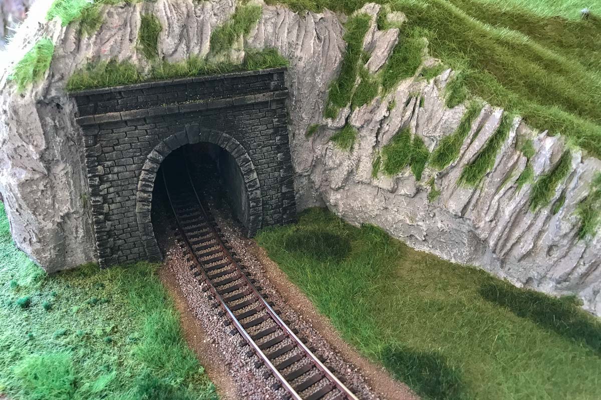

avanzamento lavori 10 Ottobre 2020-4.jpg [ 239.65 KiB | Osservato 5462 volte ]
avanzamento lavori 10 Ottobre 2020-5.jpg [ 254.77 KiB | Osservato 5462 volte ]
avanzamento lavori 10 Ottobre 2020-6.jpg [ 226.34 KiB | Osservato 5462 volte ]
avanzamento lavori 10 Ottobre 2020-7.jpg [ 269.88 KiB | Osservato 5462 volte ]
avanzamento lavori 10 Ottobre 2020-8.jpg [ 249.69 KiB | Osservato 5462 volte ]
avanzamento lavori 10 Ottobre 2020-9.jpg [ 224.54 KiB | Osservato 5462 volte ]
avanzamento lavori 10 Ottobre 2020-10.jpg [ 271.11 KiB | Osservato 5462 volte ]
avanzamento lavori 10 Ottobre 2020-11.jpg [ 236.03 KiB | Osservato 5462 volte ]
avanzamento lavori 10 Ottobre 2020-12.jpg [ 242.53 KiB | Osservato 5462 volte ]
 Oggetto del messaggio: Re: PLASTICO: Bierdorf
MessaggioInviato: domenica 11 ottobre 2020, 9:40
Messaggi: 2100
Località: Borgosesia (VC)
... a questo punto ho smontato il plastico.
Vanno scollegati i cavi elettrici tra modulo e modulo, svitati i bulloni che collegano i moduli fra loro e tolte le 18 gambe che sostengono tutti i moduli (tranne il numero 1).
Complessivamente ci sono volute un paio di ore (e il valido aiuto di mia figlia).
P.S.
sullo sfondo della prima foto si intravvede la stanza del plastico permanente ("Solis") dove sto per riporre i moduli di "Bierdorf"
