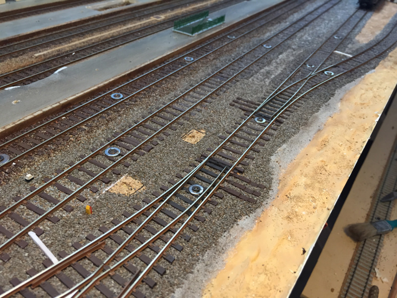

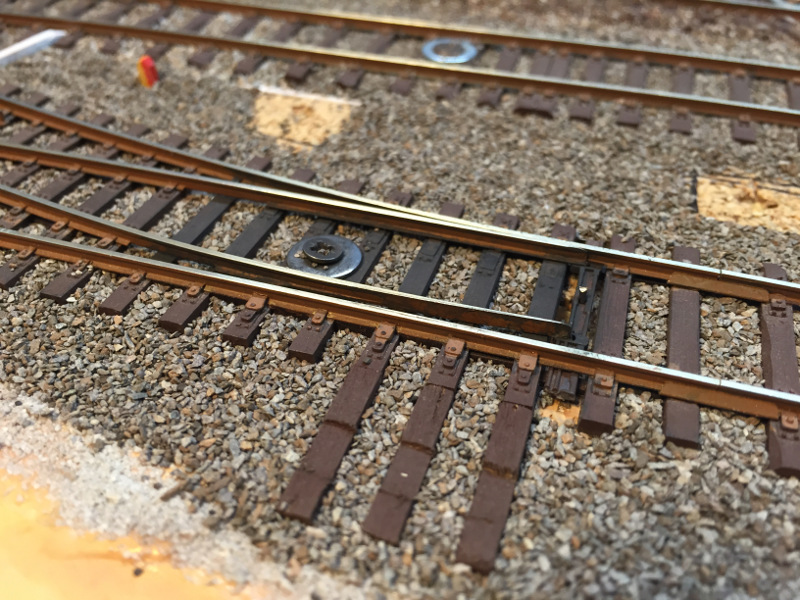

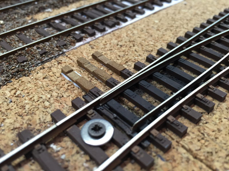

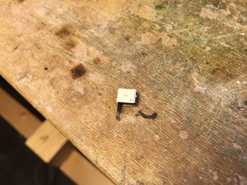

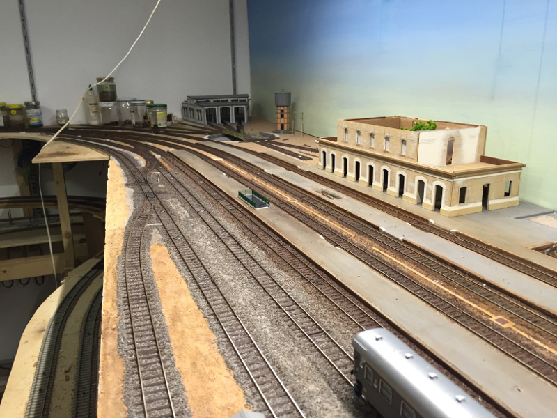

Qualche altro piccolo passo avanti con i lavori al plastico..
Avanzando pian pianino con la posa della massicciata ho raggiunto un primo gruppo di scambi colgiendo l'occasione per tentarne una lieve sporcatura e simulare il grasso.

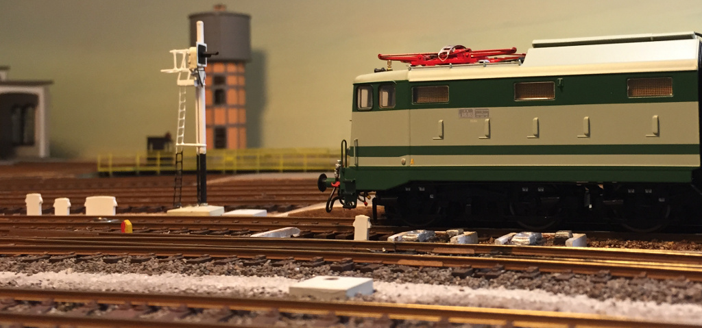

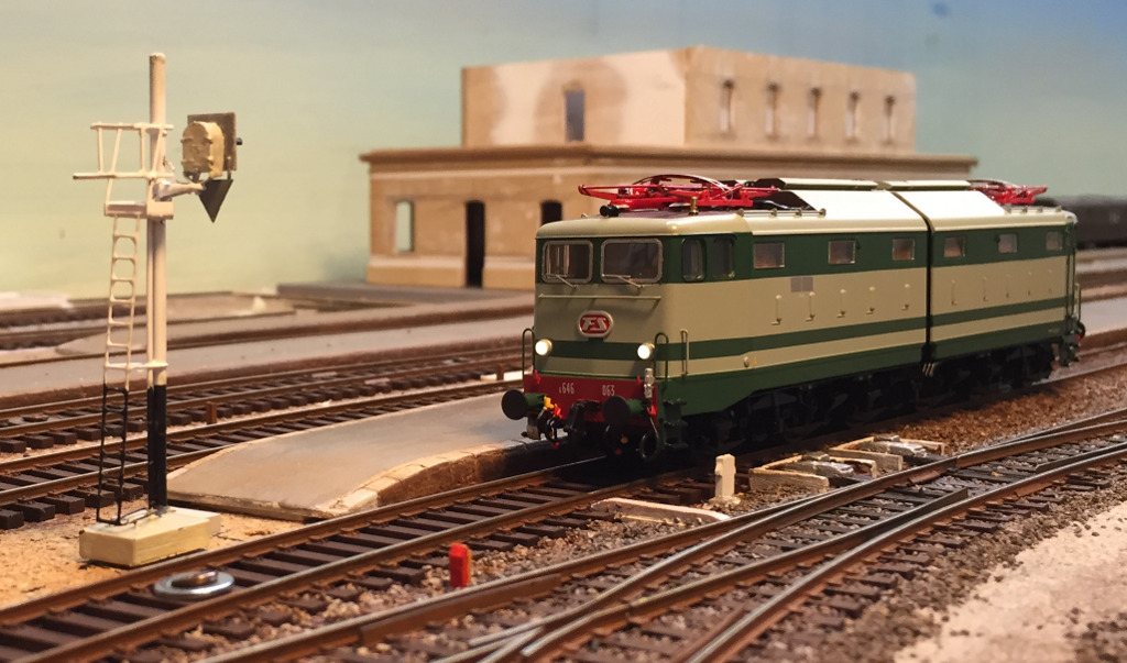

Ho anche iniziato a montare una marmotta girevole, prevedo di metterne due nella zona scalo merci. Vista l'ambientazione temporale da fine anni 70 a massimo 92/95 direi che possono coesistere insieme alle piu' recenti solo luminose che mettero' nei binari di stazione/liena/precedenza. La marmotta girevole sara' funzionante.
Qualche foto.
IMG_1984_R.JPG [ 239.84 KiB | Osservato 12634 volte ]
IMG_2070_R.JPG [ 221.75 KiB | Osservato 12634 volte ]
IMG_2069_R.JPG [ 240.42 KiB | Osservato 12634 volte ]
IMG_2074_R.JPG [ 207.59 KiB | Osservato 12634 volte ]
IMG_2127_R.JPG [ 115.01 KiB | Osservato 12634 volte ]
IMG_2151_R.JPG [ 157.18 KiB | Osservato 12634 volte ]
IMG_2153_R.JPG [ 205.24 KiB | Osservato 12634 volte ]

elvcic ha scritto:
......prevedo di metterne due nella zona scalo merci. Vista l'ambientazione temporale da fine anni 70 a massimo 92/95 direi che possono coesistere insieme alle piu' recenti solo luminose che mettero' nei binari di stazione/liena/precedenza. La marmotta girevole sara' funzionante...
Ciao!
Non vorrei contraddirti, ma non penso che siano mai coesistiti i due tipi di segnalazione bassa, girevole e luminosa.
Solitamente il passaggio dal vecchio tipo girevole a quello moderno luminoso è sempre stato completo e totale, casomai in occasione di modifiche del piano binari o del rifacimento degli impianti elettrici della stazione o di un tratto di linea per ammodernamento degli apparati di gestione e di sicurezza.
Ma se qualcuno ha immagini che dimostrano il contrario sono ben lieto di essere smentito... :wink:
Ciao,
grazie per la risposta.
L'idea di metterne solo due e nella zona dello scalo merci e' proprio per rientrare nella tua seconda ipotesi, cioe' quella di una successiva modifica avvenuta al piano dei binari ed in particolare alle due radici e ai 4 di circolazione. Tra l'altro nello scalo merci sto' cercando di imitare un armamento piu' vecchio rispetto ai binari di corsa proprio per avere una situazione ' modificata nel tempo '.
Un po' forzata la cosa ma ci puo' stare ?
Elvino

Ricordo distintamente nel 1979 nelle stazioni di Bologna Centrale ed Ancona entrambi i tipi. Ero a bordo di un espressone notturno da Lecce per Brennero che stazionava sul V binario, parte del convoglio fu sganciato (benedette carrozze dirette!) per essere riposizionato su un altro binario dove un secondo convoglio proveniente da Roma ci avrebbe portato a destino. Sulla sinistra una marmotta girevole ci autorizzava all'avanzamento, più avanti dopo qualche centinaio di metri il 245 si arrestava di fianco ad una moderna marmotta luminosa posta nei pressi della Cabina ACEI, prima di allora non ne avevo mai viste, per me era la prima volta. Forse eravamo nel periodo di passaggio, ero adolescente ma fui colpito da quel tipo di segnalamento. I miei ricordi...
Notevole l'effetto del distanziamento delle traversine e finalmente una discesa al sottopassaggio degna di tale nome!
Emilio

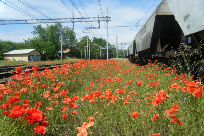

Ciao Elvino, personalmente mi piace l'uso di erba nelle rotaie e in zone di smistamento, basta che sia tutta secca e non verde :)

Perchè non verde... e con papaveri!? :wink:
Binario di precedenza di Castel San Giovanni:

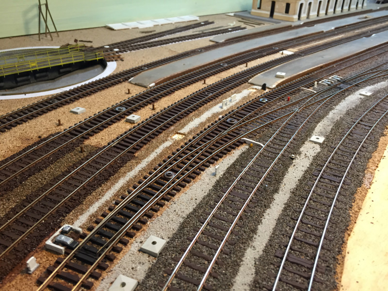

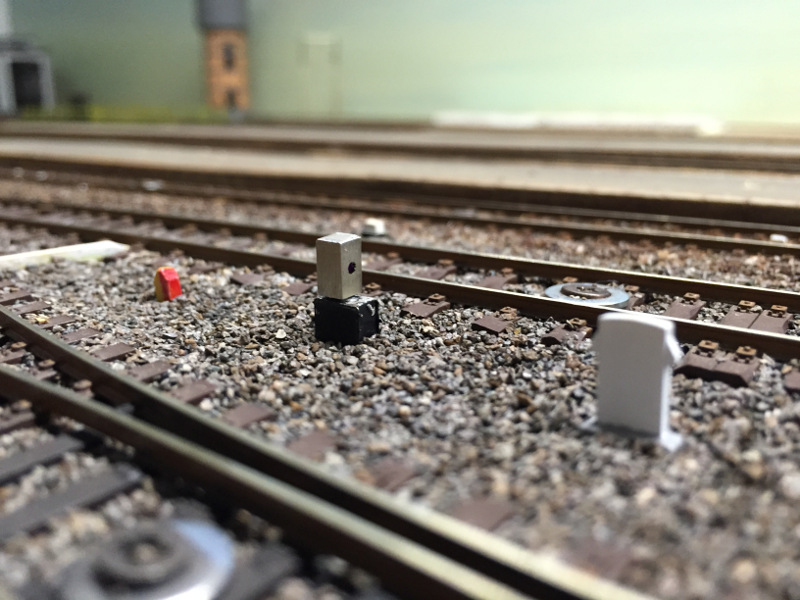

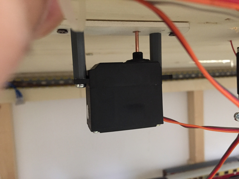

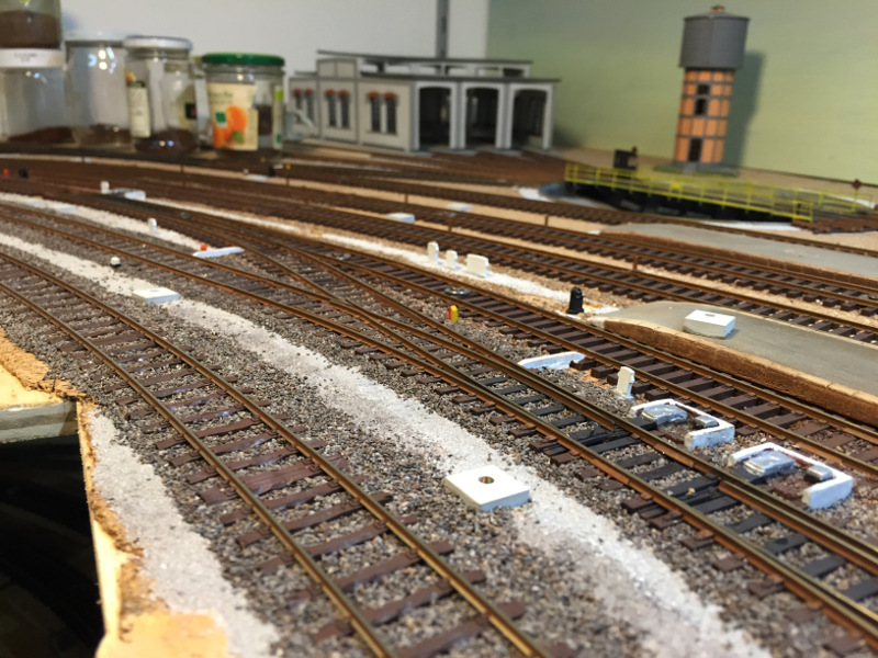

In realta' il 'rincalzo' della massicciata nella zona viti e' molto semplice ed anche piuttosto veloce.
Penso sia piu' complicato incollare prima tutti i binari...anche solo per il fatto che devi essere sciuro al 100% della posa..quasi al primo colpo..altrimenti e' un doppio lavoro..nel senso che altrimenti dovresti posarli, bloccarli, testare treni...ti accerti di tutto..e poi per incollarli devi sollevarli...e se si sposta qualcosa ?
Ne approfitto per postare qualche altro piccolo passo avanti...il lavoro e' lungo ma piacevole e mi sta' dando soddisfazione.

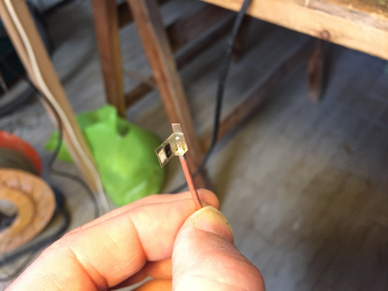

Commento file: Servo sottoplancia per motorizzazione marmotta girevole
IMG_2241_R.JPG [ 88.02 KiB | Osservato 11925 volte ]
IMG_2422_R.JPG [ 231.31 KiB | Osservato 11925 volte ]
IMG_2421_R.JPG [ 208.15 KiB | Osservato 11925 volte ]
IMG_2370_R.JPG [ 153.73 KiB | Osservato 11925 volte ]
IMG_2418_C_R.JPG [ 203.88 KiB | Osservato 11925 volte ]
IMG_2417_C_R.JPG [ 191.1 KiB | Osservato 11925 volte ]

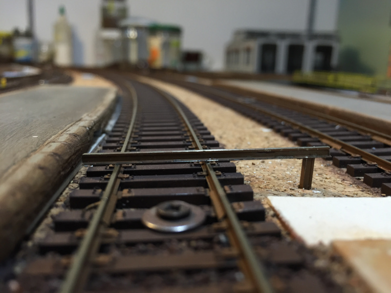

Ciao Elvino, vedo che i lavori procedono con gran qualità! Un piccolo appunto devo farlo: rilevo un errore sulla quarta foto, quella con il picchetto per il livellamento. Tale picchetto viene utilizzato in prossimità delle curve per le controllare il perfetto rialzamento del binario esterno rispetto a quello interno. Tale rialzamento viene calcolato in base alla velocità di progetto che coincide con la max velocità ammessa da quel tratto di linea. Se ne deduce che la testa del picchetto deve coincidere solo con la generatrice superiore della rotaia esterna e non deve essere la proiezione dell'allineamento delle due rotaie.

Emilio c'e' sempre da imparare !!! garzie per la spiegazione. Sapevo a cosa serve ma non come...ora e' chiaro..

Stavo leggendo l'argomento e devo fare i miei complimenti per l'ottimo lavoro.
Volevo chiedere, per curiosità, che tipo di motorizzazione hai usato per la marmotta girevole. Hai scritto di un servo ma potresti dare qualche informazione e foto in più?
