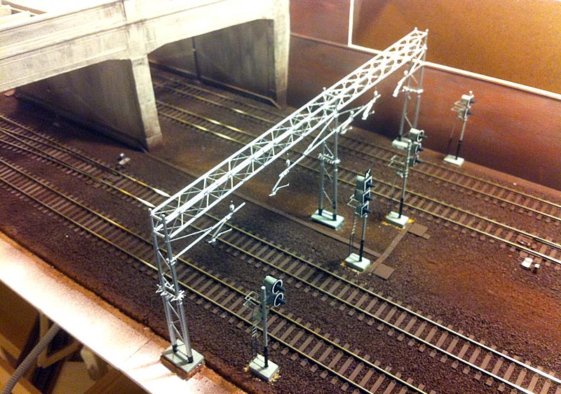

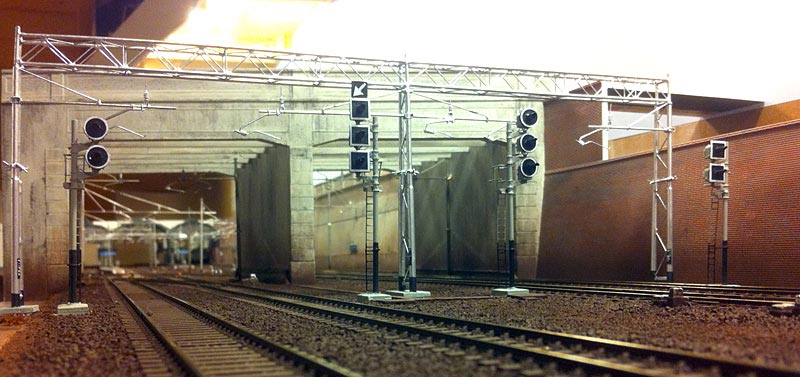

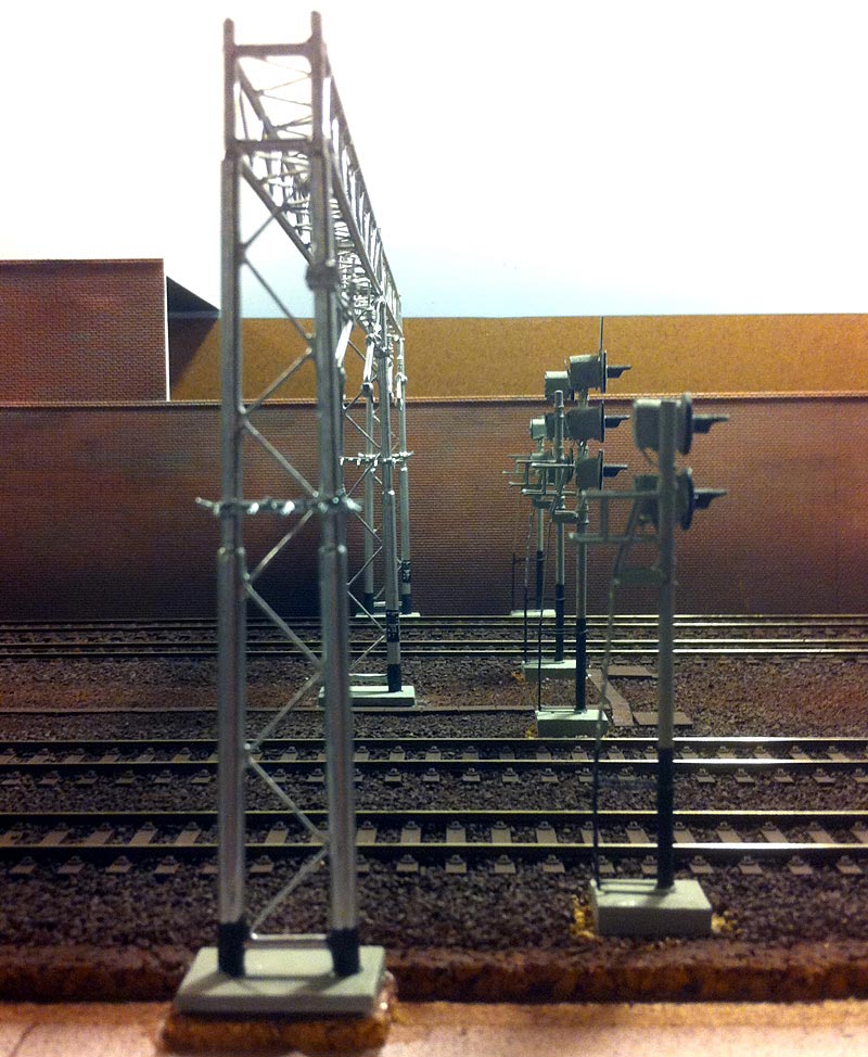

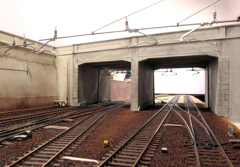

Ho quasi finito di posare segnali e pali vari nel fascio di accesso est della stazione, quello che si intravede al di là del ponte.
007.jpg [ 61.64 KiB | Osservato 9477 volte ]
Ieri ho sporcato con aerografo e polveri tutte le basi dei pali e resto farò qualche foto decente... Qui sotto avevo appena messo i pezzi in posizione.
001.jpg [ 69.56 KiB | Osservato 9477 volte ]
002.jpg [ 138.08 KiB | Osservato 9477 volte ]
003.jpg [ 121.2 KiB | Osservato 9477 volte ]
Il ponte serve anche a isolare otticamente il piazzale della stazione dal suo accesso, immaginando che idealmente ci sia una distanza maggiore...
Ciao,
Silvio
...è vero , ...ne dà propio l'idea, bravo Silvio :wink:
Ciao, Marco.

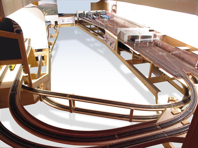

Scusa Silvio, hai anche qualche foto del plastico intero (o quasi!) da postare? giusto per capire quali sono i reali ingombri e la disposizione del tracciato e dei manufatti.
Ciao!
Ecco una overview di ieri sera... Il progetto rispetta tracciato e dimensioni che puoi trovare nella prima pagina di questo topic...
overview.jpg [ 89.84 KiB | Osservato 9172 volte ]
Grazie a tutti per i complimenti! Il plastico ringrazia :mrgreen:

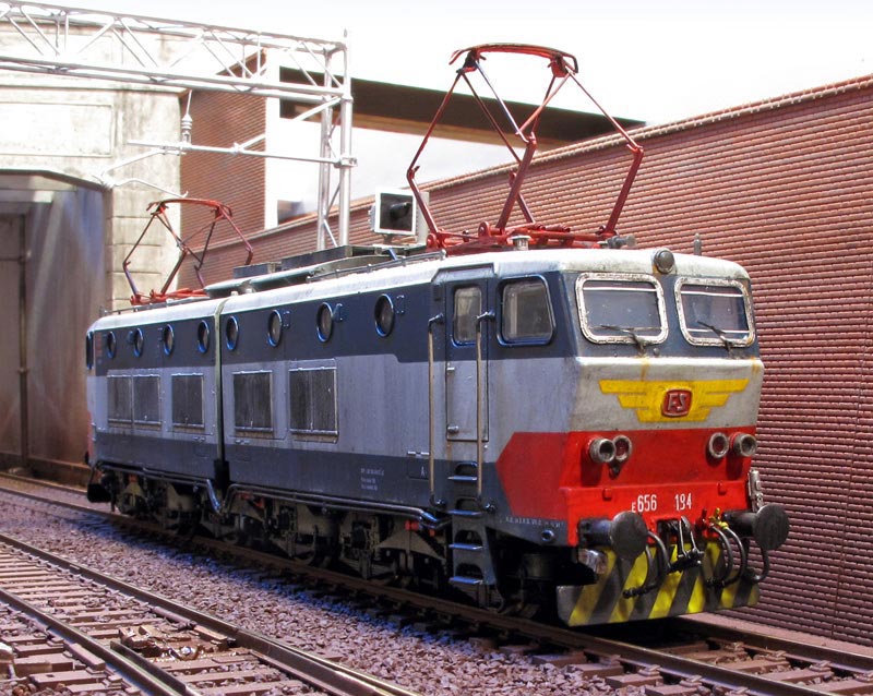

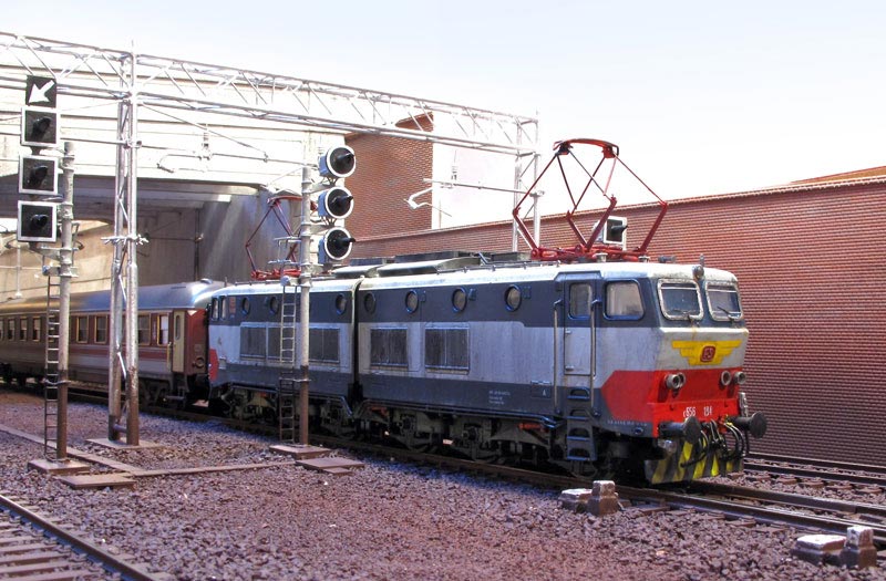

Ora che la massicciata nella zona stazione è praticamente finita, volevo far girare un po' di treni ma mi sono reso conto che erano troppo... puliti :shock:
Perciò ho preso un Caimano e gli ho dato una lerciatina (tempo impiegato: 90 minuti circa)
656194-2.jpg [ 122.47 KiB | Osservato 9047 volte ]
656194.jpg [ 100.07 KiB | Osservato 9047 volte ]
Ora va meglio :mrgreen:
