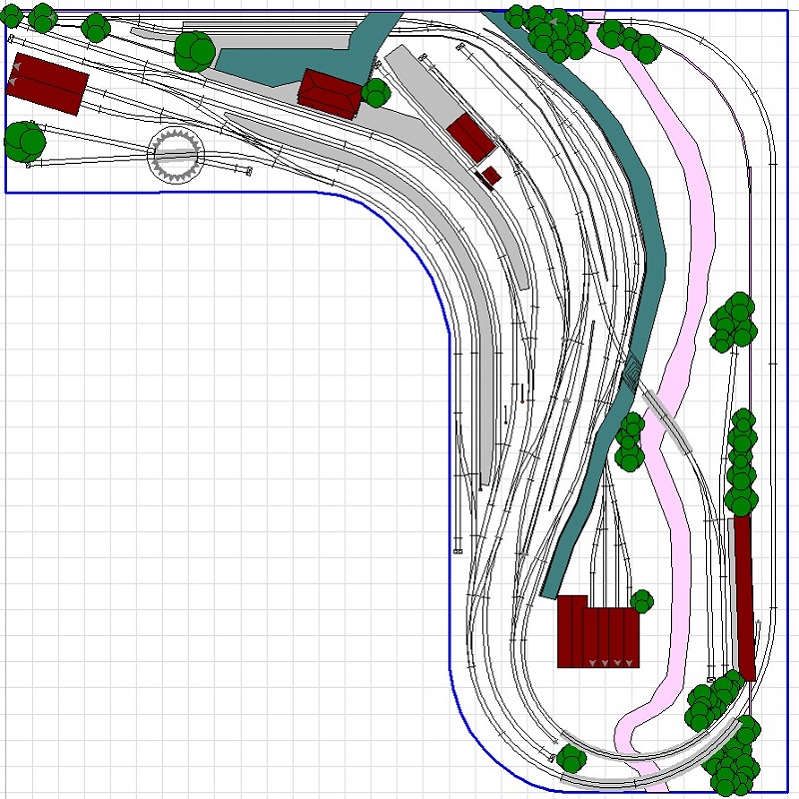

Oh, eccolo finito!
PLASTICO ELLE
Il tutto ha le dimensioni di 3 x 3 metri ed ha, come intuibile dal nome, la forma di una L i cui bracci hanno la stessa lunghezza. Il braccio superiore ha larghezza di 70 cm, quello laterale di 130 (una tipica forma da ovalone). I binari impiegati sono PIKO A-Gleis, un paio di scambi in curva Peco SL cod 100 ed un Tillig; della stessa marca anche gli scambi ad Y. Per la sezione a SR, le librerie di SCARM non consentono una vasta scelta, l'armamento è il Bemo cod. 70.
L'ambientazione dell'impianto è in una zona valliva. Potrebbe trovarsi nel Nord Italia, così come al Centro od al Sud. Ma... saliamo su un treno!
Siamo a bordo di una scomoda Centoporte con sedili in legno e, nonostante sia ormai primavera inoltrata, c'è una temperatura polare: le scaldiglie sotto il sedile (perchè erano lì, vero?) mi stanno arrostendo il fondoschiena, e tutto il resto del corpo è un ghiacciolo, dal finestrino provengono solo spifferi fastidiosissimi. Il treno è in salita, la locomotive rombando ci fa percepire il suo sforzo. Rallentiamo, usciamo da un boschetto ed approcciamo ad una stretta curva posta su di un alto viadotto... Lo stridere dei bordini è assordante. Noto alla mia destra un binario che passa su di un altro viadotto: a ben guardare sembra proprio a scartamento ridotto. Finiti gli stridi, inizia il ballonzolamento sugli scambi della radice della stazione: il binario si dirama più e più volte a formare un ampio scalo merci ed un buon fascio passeggeri. Ecco una controcurva: ormai il convoglio è quasi fermo. Un'ultima frenata e ci arrestiamo, un tantino bruscamente, accanto ad un'ALn 772, che parte quasi subito lasciandosi dietro una fumata nera ed il puzzo di nafta. Eccoci a Roccamalatina, fine della corsa. Scendo ed inizio a guardarmi intorno. Dove diavolo sarà il DL della Sociatà Anonima Imperial-Regia Ferrovia Roccamalatina-Roccapalumba Tirreno-Adriatico? (E' uno scioglilingua, diamine! SAIFRRRTA). Chiedo al DM delle FS. Gentilmente mi indica la strada. Esco dalla guardiola e noto il treno col quale sono arrivato che manovra, rimango un po' incantato... E sì che tra un po' diventerà anche il mio lavoro! Le carrozze sono lasciate sul 4° binario, mentre la loco va a rifugiarsi dentro la RL a due stalli; sulla piccola piattaforma girevole una anziana 740 con un filo di fumo aspetta, tra un colpo di scappamento e l'altro, che sia ora di lavorare. Esco dalla stazione e seguo le indicazioni del DM. Noto subito un piccolo raddoppio di binario, quasi in sede stradale, altrimenti piuttosto inerbito: le indicazioni riportano Roccamalatina SAIFRRRTA. I binari sono indubbiamente a SR, italiano così ad occhio, forse metrico. Supero il PL protetto da semplici croci di S. Andrea ed all'incrocio prima del ponte proseguo verso destra, costeggiando lo scalo merci... Noto che vi sono anche binari destinati all'interscambio di carri tra rete a SR e FS, e che sono anche abbastanza utilizzati: un crocchio di ferrovieri discute in dialetto su come sia meglio trasbordare un carico, forse. Che strano linguaggio! Un binario a SO attraversa la strada con un PL incustodito e passa su un ponte metallico a doppia luce il fiume: dovrebbe essere il Tirreno-Adriatico (che strano nome per un fiume!), che è anche piuttosto "grosso", saranno state le piogge recenti ed il disgelo... Poco più in là i binari entrano nel piazzale di uno stabilimento industriale; una sogliola manovra qualche carro. Subito dopo un'altro attraversamento della strada, questa volta è il turno del binario a SR: noto un edificio con una rimessa a 4 stalli; a fianco ci sono quelli che sembrano uffici: la strada prosegue con una forte discesa e passa sotto ai ponti, io entro nel cortile e busso alla porta. Mi accoglie un tipo sulla sessantina, un po' pelato, sommerso da scartoffie: mi presento, sono il nuovo capodeposito, inviato qui dal Commissario Governativo che sovrintende la SAIFRRRTA. Per fortuna che mio zio era amico d'infanzia col Commissario e che mi procurava un posto importante, altrimenti dove mi cacciava? A fare il capodeposito della ferrovia mineraria di Sassu Strittu in Sardegna? Vabbè, quantomeno il tale è gentile: sostituirò lui, e per un po' mi aiuterà. Mi mostra il deposito, l'officina dove -asserisce- si compiono miracoli sui malandati mezzi che la SAIFRRRTA possiede, il suo (in futuro mio) ufficio, e mi indica dove trovare gli alloggi del personale, nella sede della ferrovia, in paese. A quanto pare, il sevizio è tranquillo, tranne che per i guasti, sempre dietro l'angolo: 6 coppie di treni , di cui 5 con automotrici ed una a materiale ordinario, più un merci, che mi assicura essere giornaliero. In casi eccezionali se ne devono fare anche due, viste le limitazioni portate dalla linea e dai mezzi di locomozione, acquistati usati a prezzi da rottame da qualsiasi ferrovia che stesse per chiudere... Mentre mi sta parlando della misera paga, ecco che entra una gran f...anciulla! Caspita, con la tenuta da macchinista! Sarà lei a condurre la corsa 17 Roccamalatina-Roccapalumba di metà mattina: il capodeposito mi presenta, lei mi invita sul treno, per fare una visita alla linea... Prima che abbia il tempo di pensarci su, dalla mia bocca esce un sì!

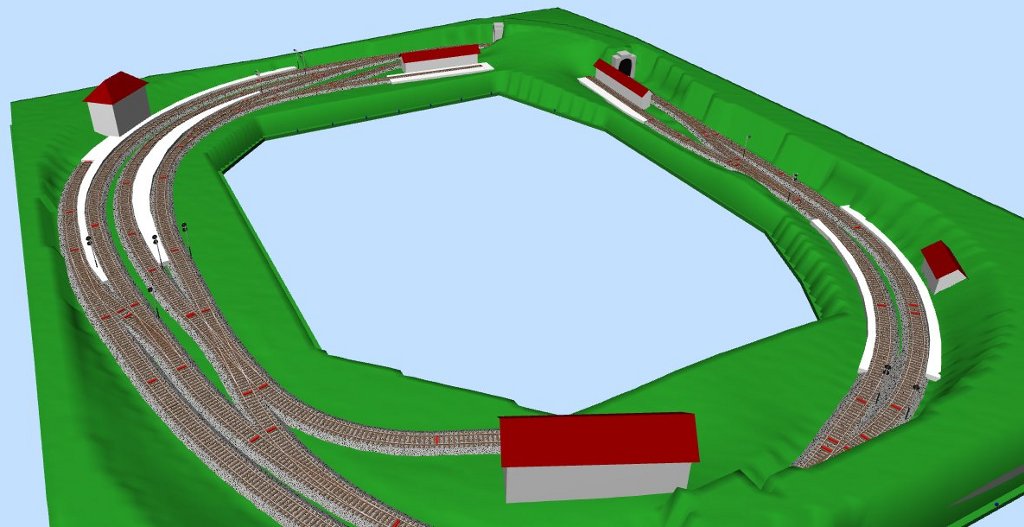

Il piano binari:

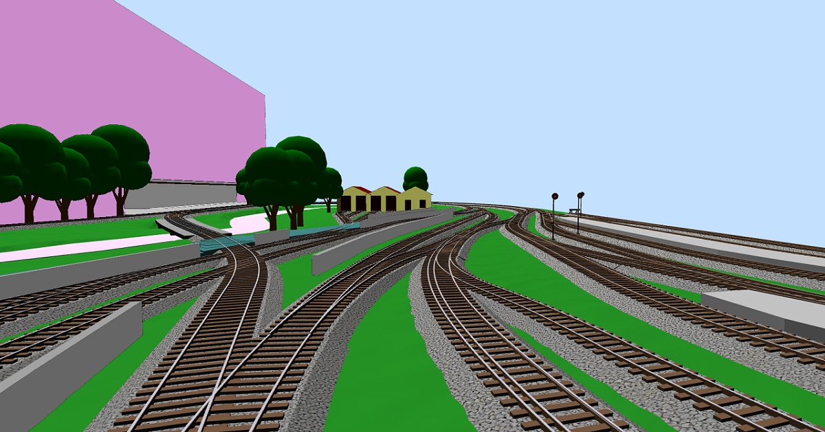

La zona dei ponti (la strada prosegue giù fin sotto ai ponti, preferibilmente ad archi), lo scalo ed il deposito SAIFRRRT:

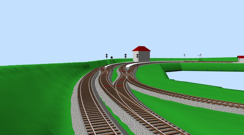

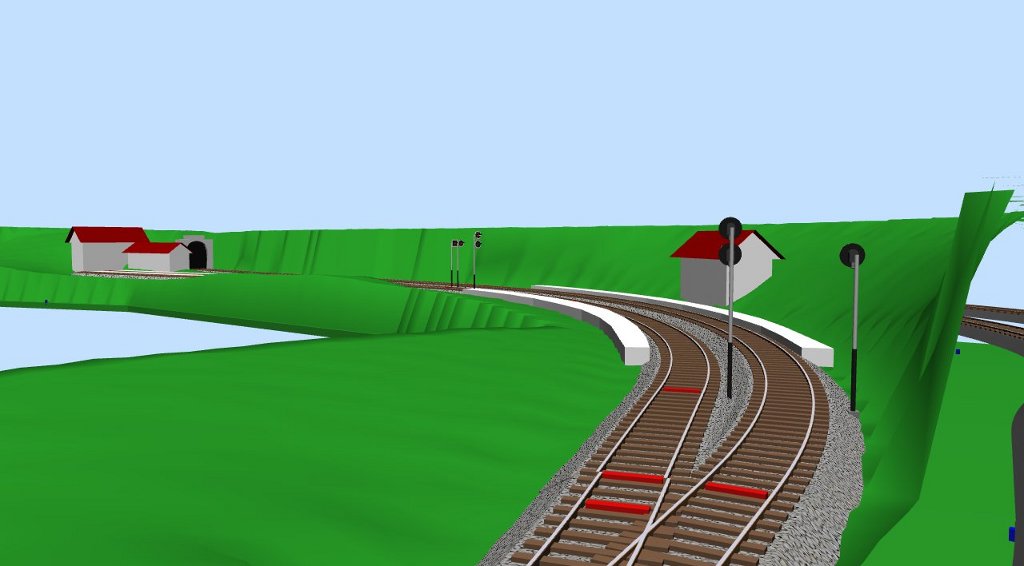

Il FV FS e la zona RL:

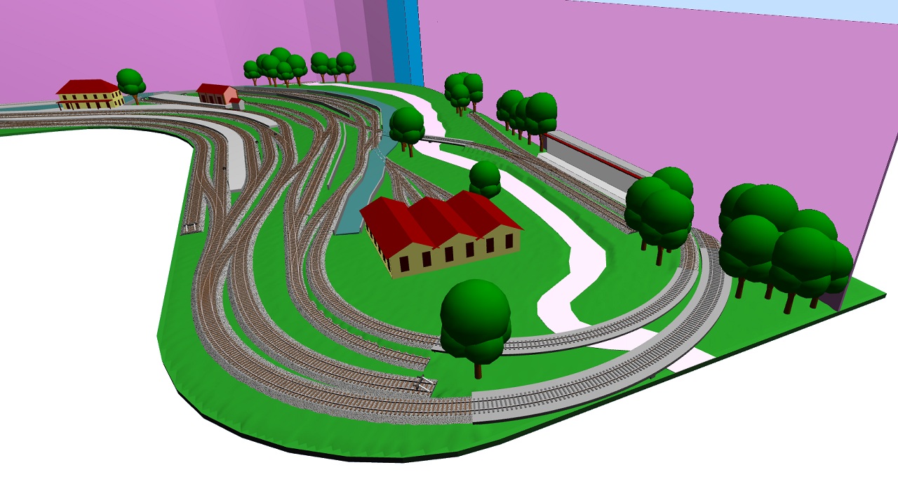

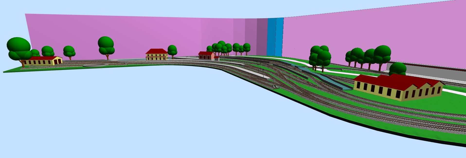

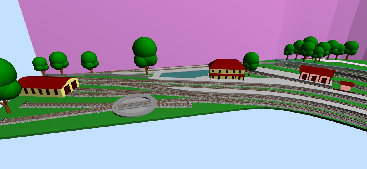

Vista dello scalo merci:
Elle 5.jpg [ 231.94 KiB | Osservato 8697 volte ]

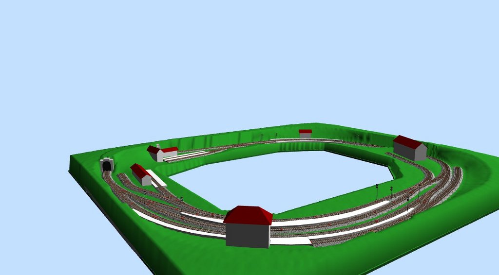

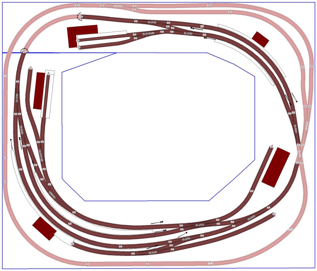

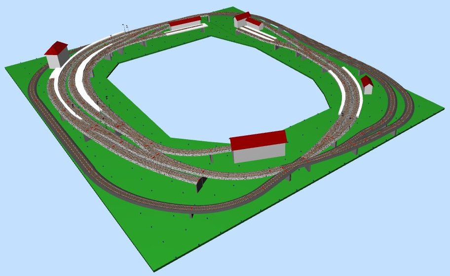

sono al n+1-esimo tentativo di stendere un progettino per il mio plastico casalingo, anche se tra lavoro, casa e pupo di tempo non ce n'è tantissimo. Tuttavia ho approfittato del 25 per fare un po' di ponte e... di progetto.
In realtà, come ho già detto, è solo uno dei tanti che ho steso, ma poi, per un verso o per un altro, dopo un po' non me ne piace nessuno, quindi non è detto che sia quello definitivo, anzi!
In breve, devo inserirlo in una stanza di 2,10x1,80 e ho deciso di porlo in alto, su mensole, lungo le pareti. Ho preso spunto da TTM31 per la posizione in curva delle stazioni e per la presenza dell'incrocio, anche se ho dovuto rifarlo al contrario perchè ho posto la stazione ombra all'esterno anzichè all'interno.
Ci sono due stazioni, una più grande ed una più piccola, entrambe raccordate a qualche attività che genera un piccolo flusso di carri merce, oltre al traffico passaggeri. La linea si suppone non elettrificata. La parte in alto a sinistra è amovibile per accedere ad una vetrina.
La linea nascosta scende leggermente in modo da poterla occultare meglio dietro la stazione più grande senza dover fare per forza un muro di contenimento o una scarpata.
Come ti sembra? Che ne pensi?
A presto
Marco

Non mi piace l'incrocio a raso nè esteticamente nè funzionalmente (crea conflitti di circolazione). Mi pare sia possibile eliminarlo facendo passare un binario sopra l'altro perchè c'è tutto lo spazio per poter far salire e scendere uno dei due binari.

Non posso darti torto, tuttavia esteticamente non mi preoccupa perché è in galleria. Per le rampe, non c'è molto margine, a meno di non collocare in pendenza una delle due stazioni. Oppure forse non ho capito come faresti...

Il progetto non è fatto per niente male.
Vedo più che altro 2 problemi, uno di facile risoluzione, l'altro un po' meno.
- il primo è l'incrocio tra i due binari, occorre mascherarlo bene: io prevederei una roccia a strapiombo o simili, e metterei quantomeno la zona degli aghi dello scambio della seconda stazionicina in galleria;
- il secondo è che la stazione nascosta è molto piccola rispetto al resto dell'impianto. Non so bene come risolvere il problema, forse si potrebbe provare a fare una rampa più complessa ad elicoidale e farla stare sotto alla zona a sinistra (più o meno lì, ecco), più ampia e con più binari.
Ah, nella stazioncina secondaria, prolungherei un filo il secondo binario mettendo prima lo scambio per il raccordo e poi ricongiungendomi al corretto tracciato...

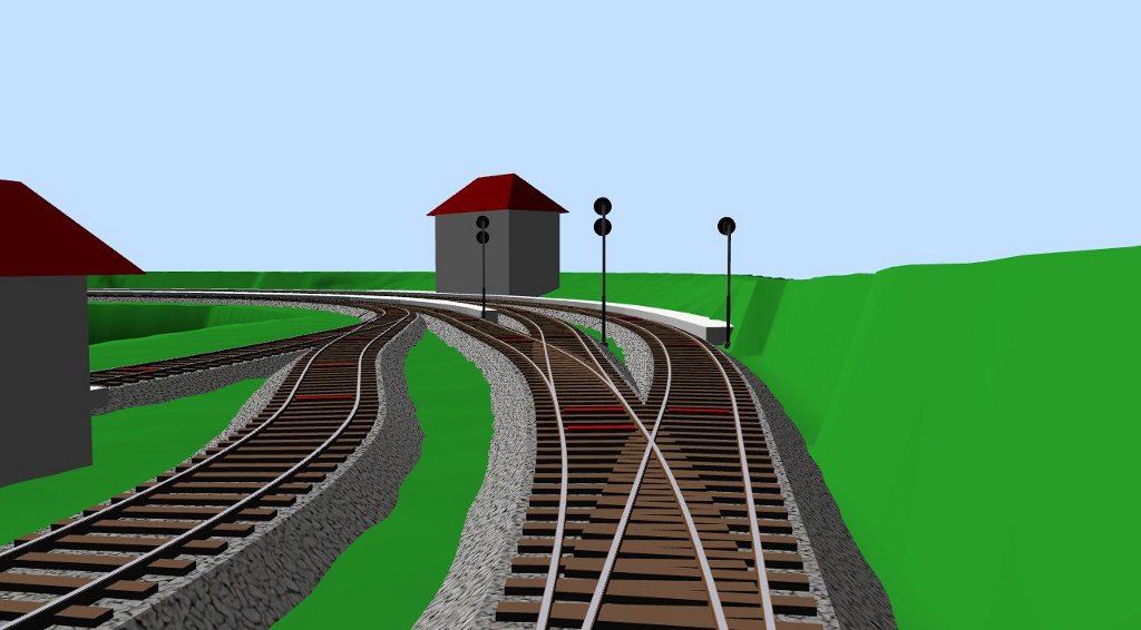

Una domanda: che politica hai seguito per posizionare i segnali? No, perchè sono un po' messi a casaccio... :mrgreen:
Grazie per l'apprezzamento :D
Sì. oppure cercare di confondere l'osservatore con qualche barriera visiva (fabbrica, abitato, od altro)
Ho provato a comprimere il raccordo e di conseguenza la stazione, vedi figure:
snapshot7.jpg [ 85.18 KiB | Osservato 8480 volte ]
prova8_1.jpg [ 138.73 KiB | Osservato 8480 volte ]
Rigorosamente!!! :mrgreen: :mrgreen: :mrgreen: Li ho messi solo per ricordarmi che ci vanno, ovviamente qualche dritta è la benvenuta... :lol:

quell'incrocio in galleria lo vedo fioriero di splendidi crash in caso di errore di manovra........

Ora va già molto meglio: vedi che così la stazioncina è molto più armoniosa? :D
Un'altra cosa a cui prestare attenzione è l'interbinario nella stazione ombra: fai attenzione, le carrozze più lunghe potrebbero urtarsi. In ogni caso è questione di cm, ed il 3° binario è manna che viene dal cielo!
Per l'incrocio, occorre proteggerlo in modo adeguato operando opportuni sezionamenti, facendo sì che, se percorso su un ramo, i binari afferenti all'altro ramo siano disalimentati e viceversa.
Ah, un'altro suggerimento per nascondere al meglio il binario di ritorno: potresti pensare di sollevare di qualche mm il piano della stazione "principale", i binari di accesso lo consentono; realizzando una pendenza accentuata da ambo i lati, potresti pensare ad un servizio di spinta tra la stazione "bassa" e quella "alta", realizzando in quest'ultima anche una rimessa per la loco impegnata nel servizio...
Sì, direi che "fila" meglio... quando si dice l'occhio! :lol:
Sì, quello devo verificarlo "sperimentalmente", posando i binari sul piano.
Effettivamente, come hanno detto anche gli altri, potrebbe essere fonte di "incidenti" e va opportunamente protetto, automaticamente o manualmente.
Quello lo è già, la stazione principale è a quota 50 mm mentre il binario di ritorno va giù fino a 0 giusto dietro alla stazione. La rimessa potrebbe essere il fabbricato sulla destra della stazione.
Bene, a questo punto devo iniziare la parte pratica, vediamo se riesco a non cambiare più idea. Grazie mille per i preziosi suggerimenti, quando avrò qualche novità la trasmetterò su questi canali... :lol: :lol:

Ciao Bomby, l'ho già detto che sei un poeta ferroviario? Ferpoeta, un nuovo genere letterario.... :D
Sinceramente mi sono incantato nella lettura e ribadisco che la tua fantasia andrebbe investita più proficuamente..... :mrgreen:
Bando alle ciance, mi piace molto il tuo progetto e sarà sicuramente di spunto per quello che, molto faticosamente, sto cercando di metter giù anche io, pertanto ti chiedo in quale libreria binari di SCARM trovo il binario a doppio scartamento, non sono riuscito a trovarlo nonostante abbia guardado tutte le marche.
Appena avrò finito vi posto la nuova versione a moduli del futuro plastico, futurissimo ve lo assicuro... :lol: (cavolo, prima o poi andrò in pensione!) :evil:
