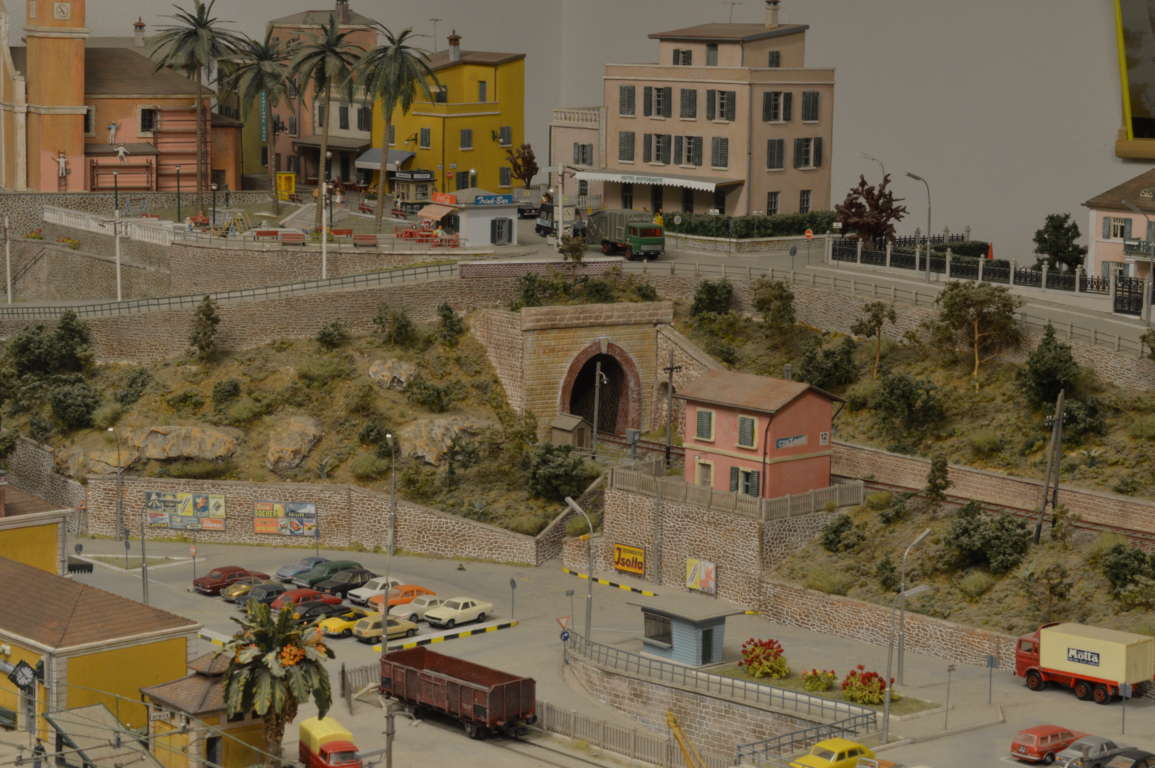

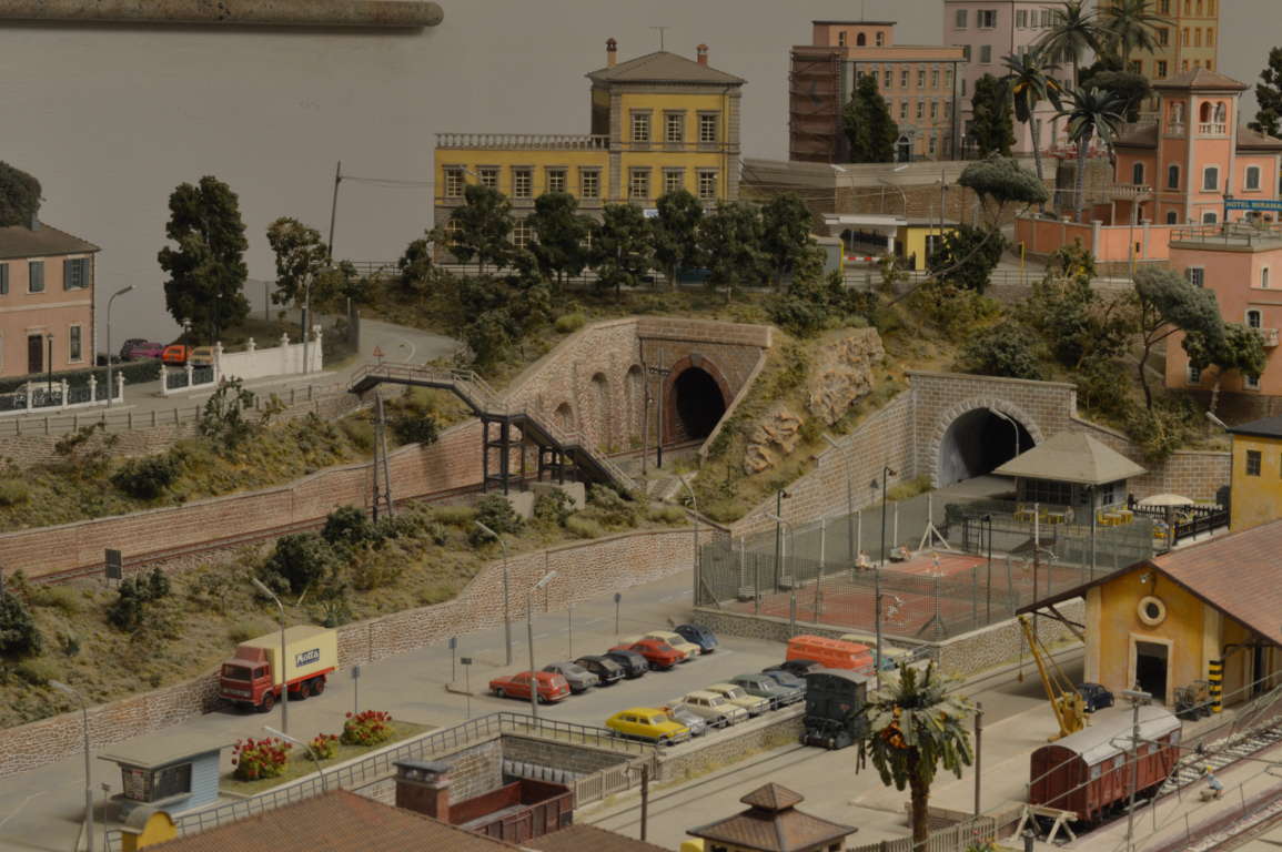

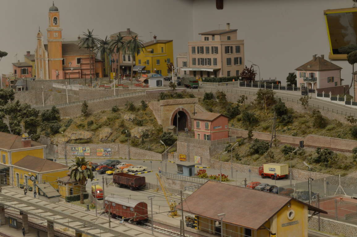

Ecco i due portali della linea termica ora manca solo quello del raccordo della stazione di arrivo della funivia.
DSC_6735 (FILEminimizer).JPG [ 111.29 KiB | Osservato 3140 volte ]
DSC_6736 (FILEminimizer).JPG [ 110.59 KiB | Osservato 3140 volte ]
DSC_6738 (FILEminimizer).JPG [ 100.7 KiB | Osservato 3140 volte ]
DSC_6740 (FILEminimizer).JPG [ 102.92 KiB | Osservato 3140 volte ]

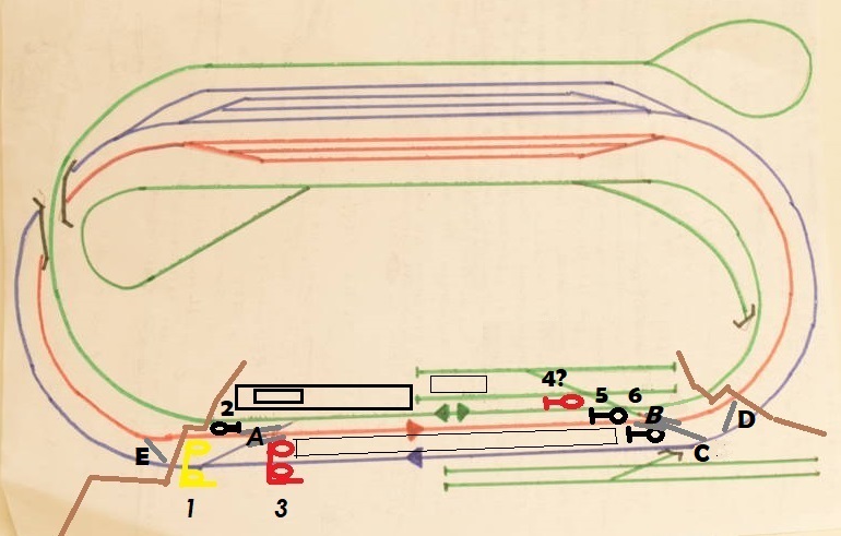

come promesso, allego il tuo schema completato in modo approssimativo con i segnali che ho rilevato dalle foto; non vedo quello del primo binario verso destra e l’ho messo nella posizione 4 col punto di domanda… verifica se è corretto.
Il segnale 2 dovrebbe essere arretrato e posizionato prima dello scambio del primo binario sulla sinistra, ma vista la posizione della stazione non si può fare senza stravolgere tutto, per cui si chiuderà un occhio!
Ho segnato in rosso e giallo i segnali che andrebbero spostati dalla posizione 1 alla 3 per essere realistici, mettendoli prima dello scambio.
Il resto va abbastanza bene, per una linea non banalizzata; se poi vuoi bisognerebbe valutare per alcuni segnali l’installazione di una seconda luce per comandare itinerari in deviata…
Opzionale, ma migliorerebbe molto il realismo e la “giocabilità”, in ordine di priorità:
1 posizione A, in grigio la sostituzione dell’intersezione (incrocio) con un inglese (gli inglesi sui binari di corsa c’erano in passato e ci sono tuttora!)
2 inserimento nuovo deviatoio in C e trasformazione da deviatoio semplice in inglese (posizione B)
3 inserimento nuova comunicazione di D
4 inserimento nuova comunicazione in E
Poi potresti inserire opportunamente i picchetti rosso/giallo dei circuiti di binario (molto scenografici, con poco impegno).
Concludo dicendo che sono solo suggerimenti amichevoli, probabilmente ho dimenticato qualcosa... ma alla fine devi valutare solo tu se vale la pena fare modifiche: è un plastico, si fanno per forza compromessi ed è bellissimo già così!
Buon divertimento
Michele

Ti ringrazio Michele, per la sostituzione dei deviatoi la vedo dura, troppo impegnativo ed oneroso, poi ci sarebbe da stravolgere la catenaria, per lo spostamento dei segnali non ci dovrebbero essere troppi problemi, solo per il portale devo creare una sede a sbalzo sul muro di contenimento della passeggiata perchè a lato del binario non c'è spazio, poi anche la soluzione dei picchetti sembra interessante.
Appena termino un lavoretto mi attivo per le modifiche.
Buona giornata ed ancora grazie

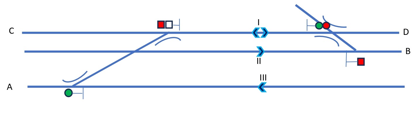

sottopongo di seguito la mia idea per il segnalamento della stazione nella configurazione di piazzale attuale , ovvero senza modifiche ai deviatoi , nelle sole zone visibili.
Posto che non è prevista la partenza (o transito) da II verso A e da III verso B , il segnalamento prevde due segnali a singola luce per la linea a doppio binario e 2 segnali a due luci per arrivi su I e partenze da I.
Nello schema, è simulata:
-) la partenza (o transito) da III verso A
-) la partenza da I verso B
Nuovo Documento di Microsoft Word (1)_page-0001.jpg [ 48.66 KiB | Osservato 2884 volte ]

Non mi piace molto l'ultima proposta.
Anche perchè le vele quadre sembrano essere fuori epoca per ambientazione e stile del plastico,
ma soprattutto, perchè difficilmente in una stazione le segnalazioni sono per traffico unidirezionale. In una stazione, se gli itinerari lo consentono, normalmente si deve poter partire da qualsiasi binario, per qualsiasi itinerario.
A questo punto, il solo arretramento del portale come prima proposto e qualcos'altro dal lato opposto, senza modifiche di armamento, mi sembrano la soluzione più sensata.

Concordo con i dubbi sollevati sulla flessibilità degli itinerari di stazione .
Ma se il piano di binari di stazione è quello , e difficilmente potrà cambiare , e il verso di percorrenza è quello fissato dall'Autore , il portale vicino alla galleria non ha utilità poichè la parteza da II può avvenire solo verso B .

Ringrazio tutti quanti per l'interessamento e per i preziosi consigli, penso che sposterò alcuni segnali agli interni dei deviatoi come consigliatomi, facendo in modo che si trovino oltre i sezionamenti per evitare che le locomotive si arrestino dopo gli stessi.
Grazie e buona domenica a tutti.

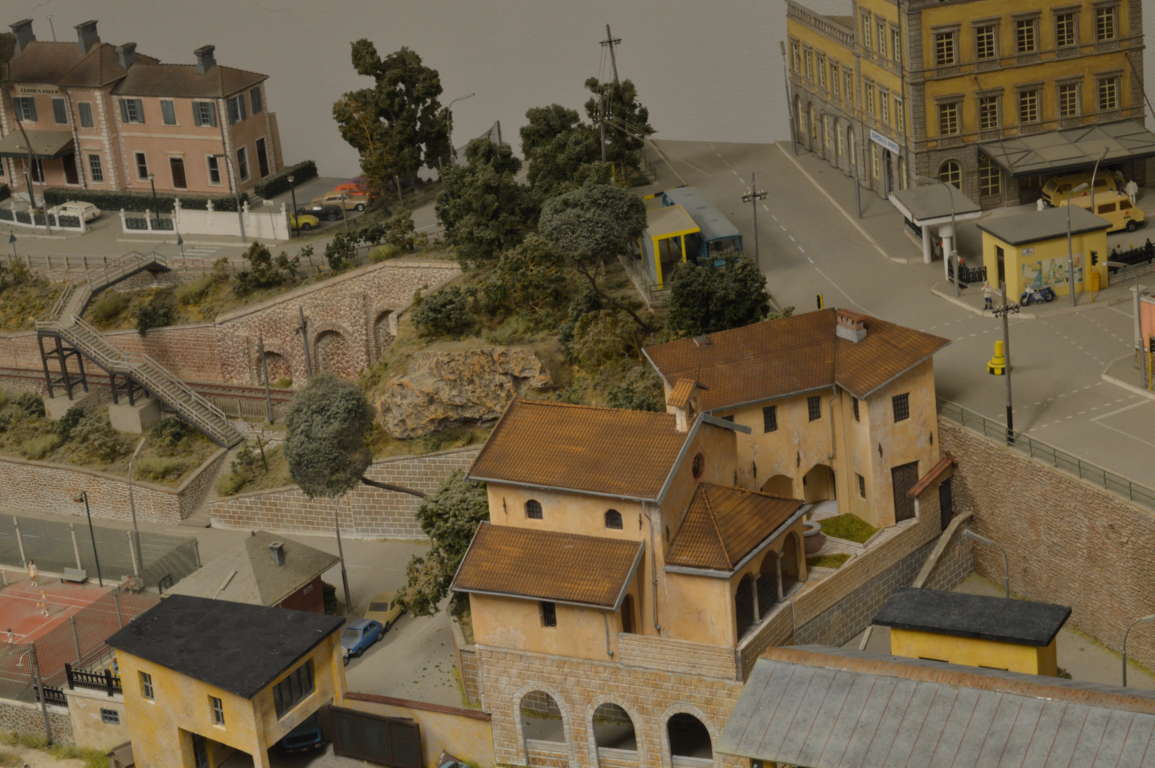

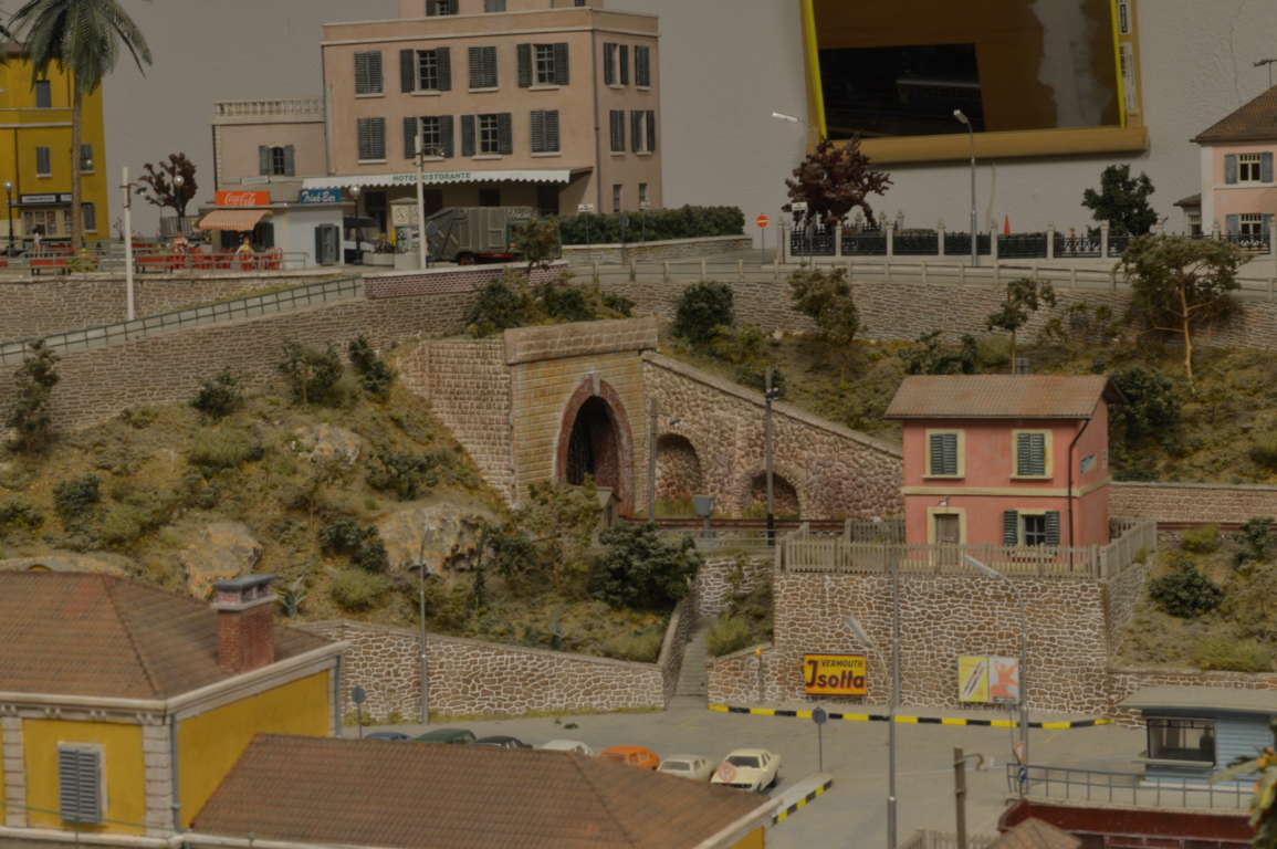

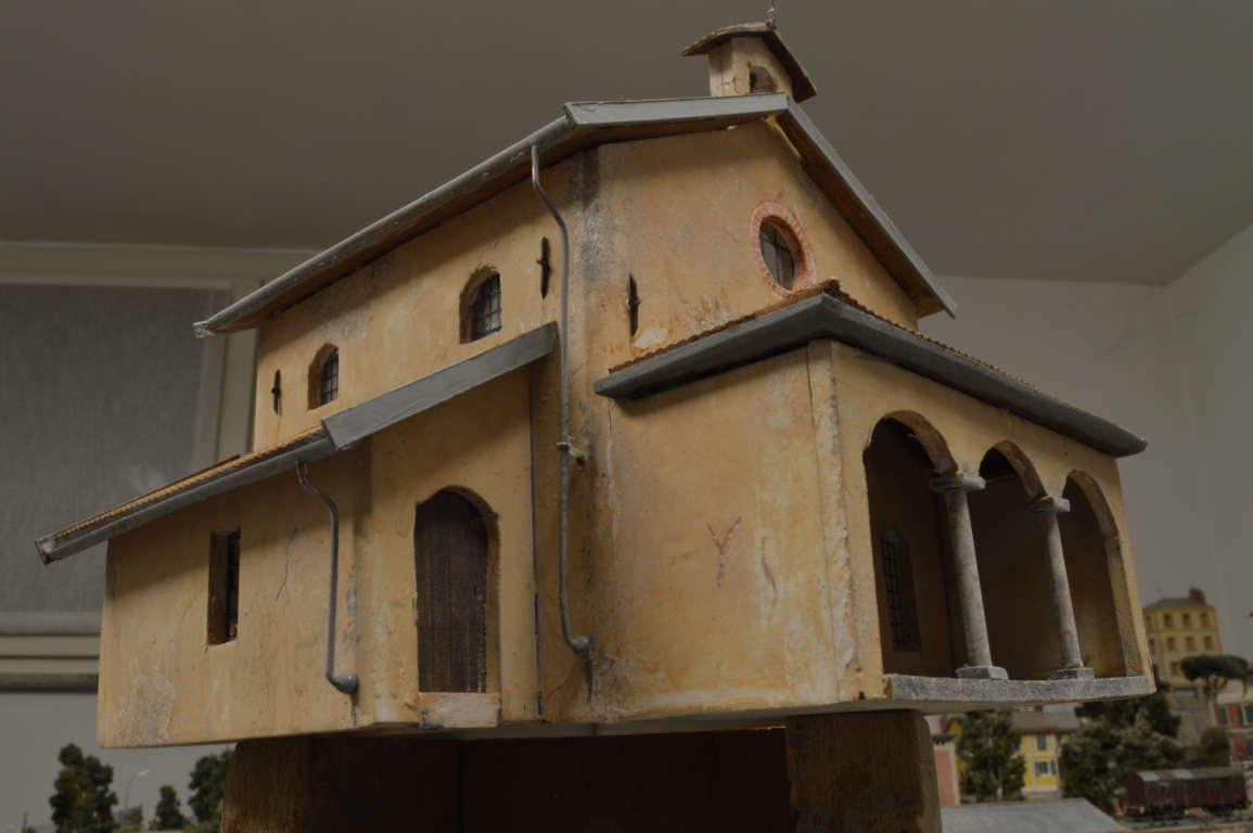

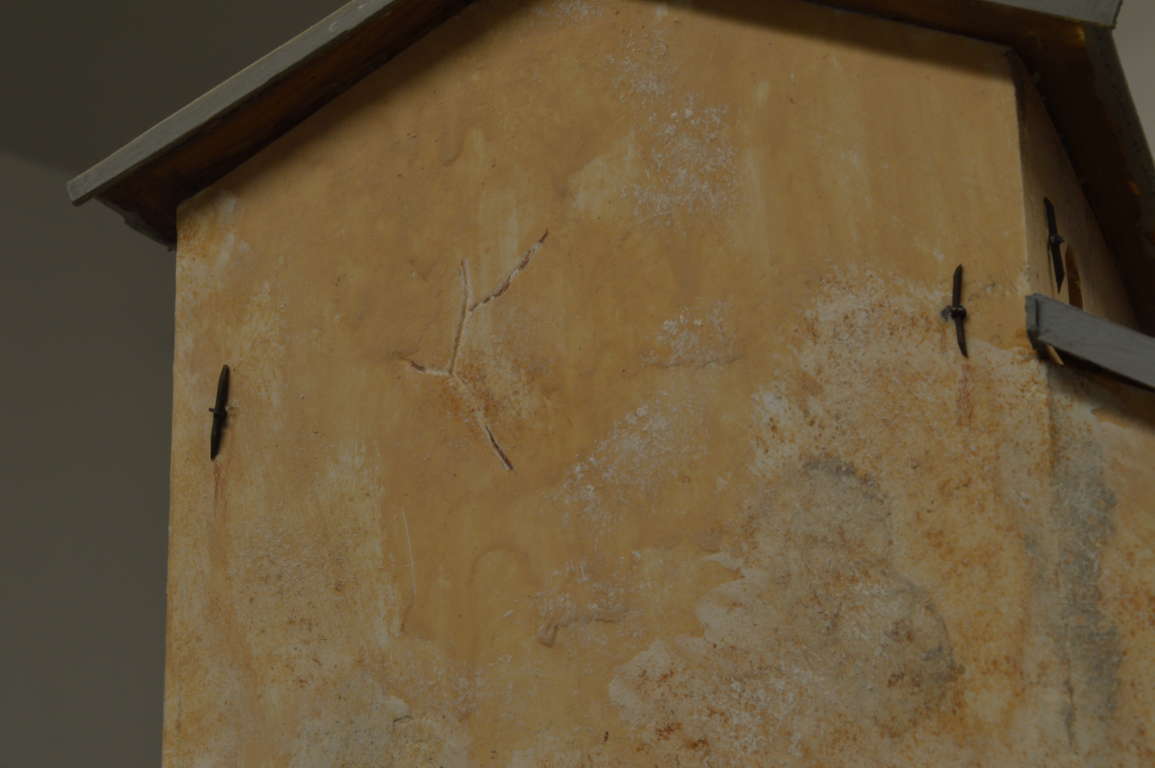

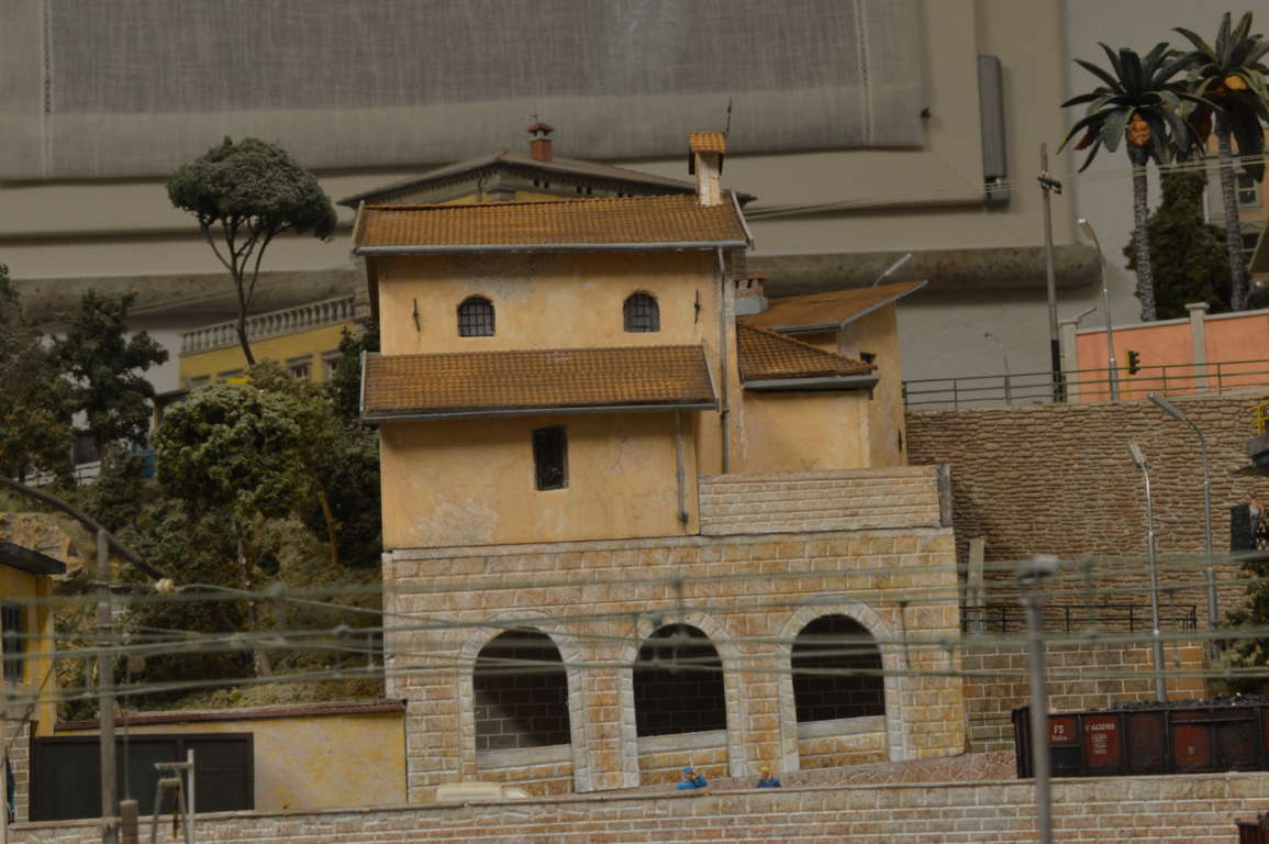

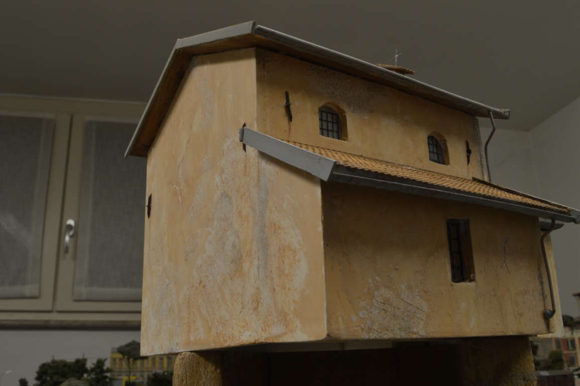

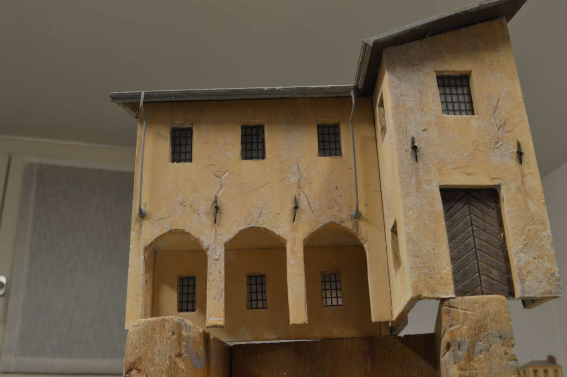

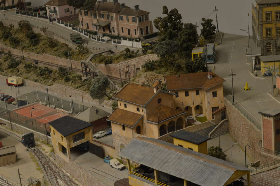

Mandato in pensione l'hotel Miramare compreso il personale,(a pensarci bene quello non era proprio il suo posto anche prima della funivia), invece trovo il sito molto adatto per un convento con chiesa annessa, i frati ancora non ci sono ma arriveranno appena troverò dei personaggi che si prestano per le modifiche, ovviamente anche questo fa parte dei cosiddetti lavori a costo zero o quasi.
Massimo
DSC_6747 (FILEminimizer).JPG [ 53.3 KiB | Osservato 2348 volte ]
DSC_6748 (FILEminimizer).JPG [ 49.79 KiB | Osservato 2348 volte ]
DSC_6749 (FILEminimizer).JPG [ 42.69 KiB | Osservato 2348 volte ]
DSC_6750 (FILEminimizer).JPG [ 43.88 KiB | Osservato 2348 volte ]
DSC_6751 (FILEminimizer).JPG [ 94.87 KiB | Osservato 2348 volte ]

Bello! Ci sta veramente molto bene :D
 Oggetto del messaggio: Re: PLASTICO: Borgo Ligure
MessaggioInviato: venerdì 8 marzo 2024, 8:06
Messaggi: 952
Ti ringrazio molto.
Massimo

Scrivo poco ma seguo con molto interesse, ma in questo caso volevo fare i complimenti, veramente molto bello, soprattutto per i vari edifici, dalle realizzazioni, le verniciature e per come sono stati inseriti, in particolare mi piace molto anche l'ospedale che si vede in secondo piano, un'ottima riutilizzazione di una vecchia stazione Lima anni '80.
bravo bravo bravo....

Bellissimo anche il convento, con screpolature e tiranti molto realistici!
Buona serata
