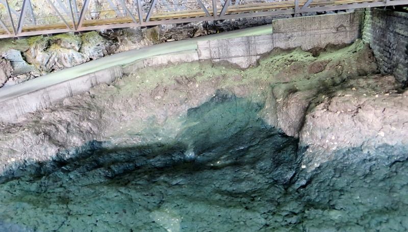

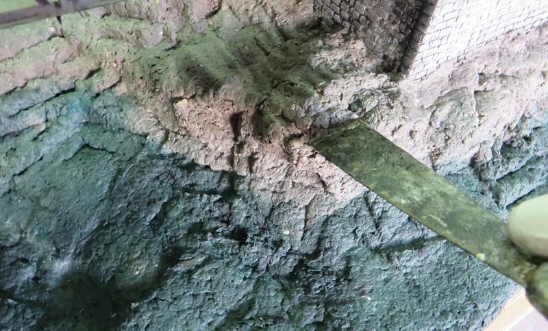

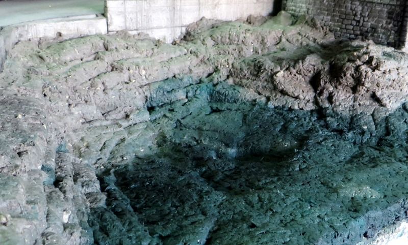

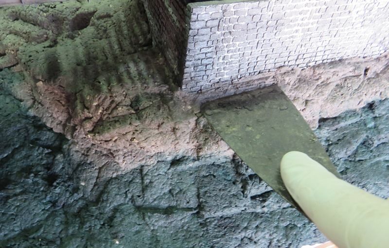

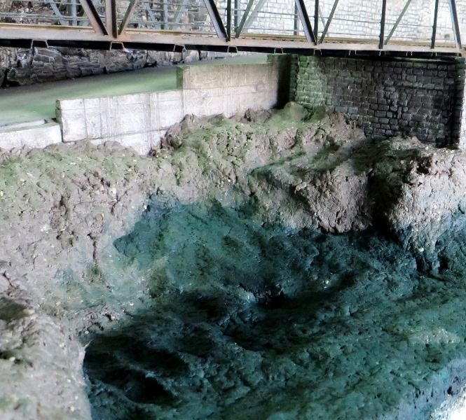

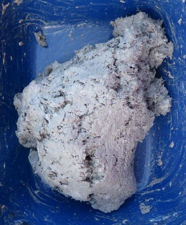

Spero di far cosa gradita postando il processo di lavorazione per le rocce in cartapesta.
Nulla di nuovo, ma a qualcuno potrebbe servire come spunto per il proprio plastico ;)

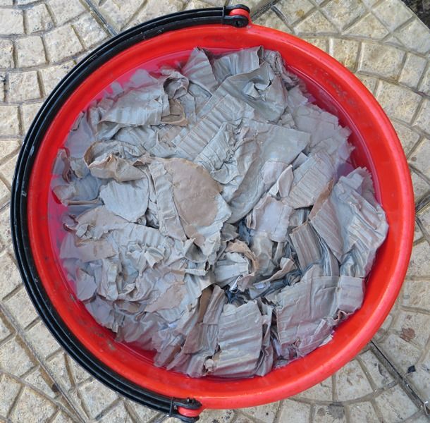

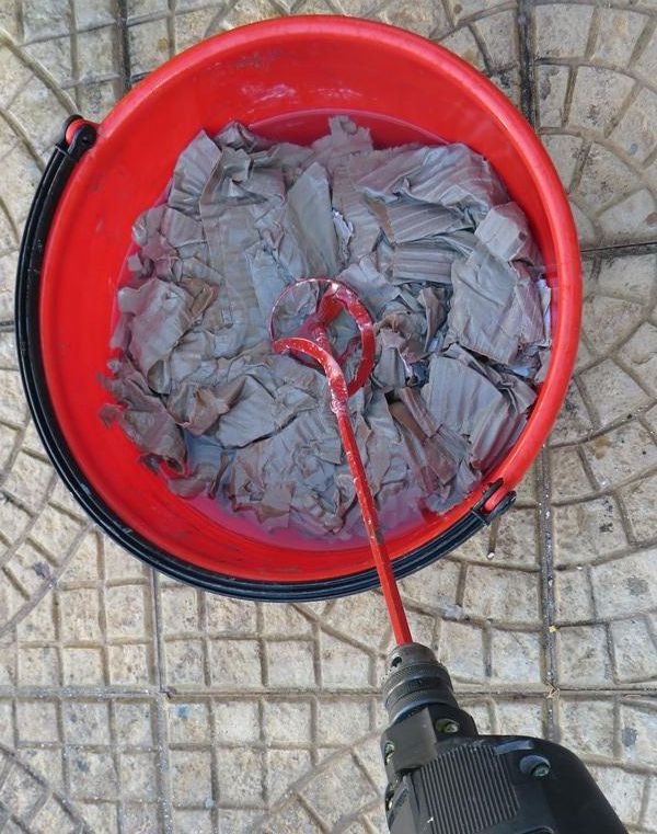

Il cartone immerso in acqua per alcune ora, direi una mattinata
Con un miscelatore mi preparo a triturare il cartone

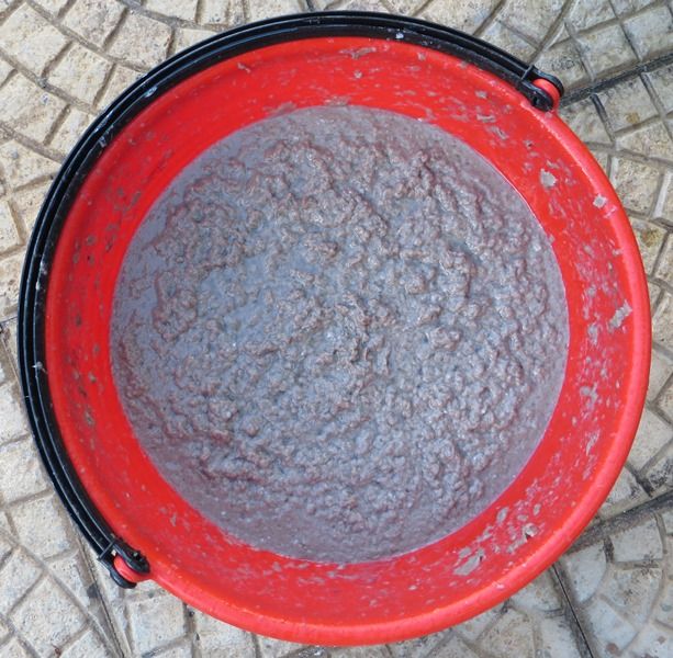

il risultato....
il cartone triturato, l'acqua in eccesso viene filtrata con un panno e successivamente strizzata sempre con un panno.

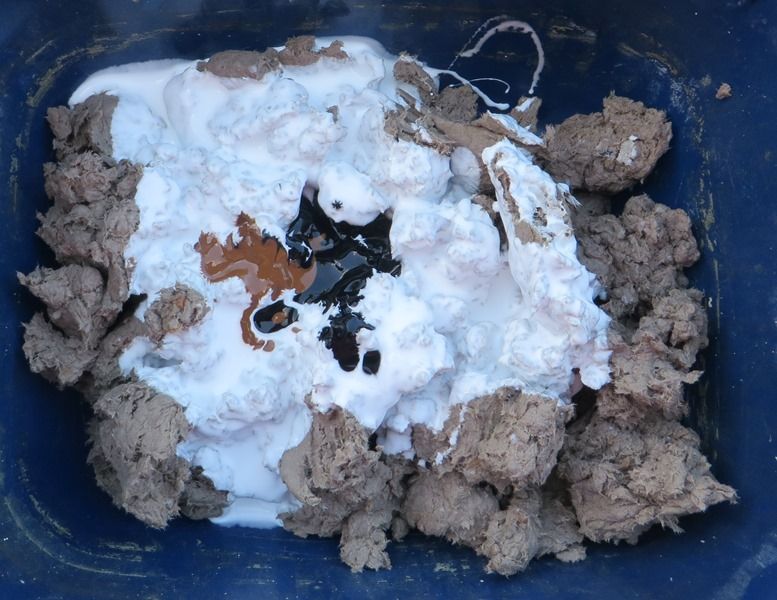

Al composto aggiungo colla vinilica e tinte acriliche nero e marrone

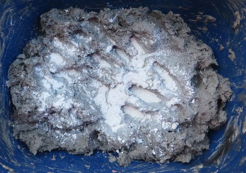

quindi leggera spolverata di gesso
Ora l'impasto è pronto per la posa
Di seguito le varie fasi di modellazione.
Spero di esservi stato utile :)

Ma, veramente, non è cartapesta, ma è lo stesso processo, casalingo, utilizzato per la fabbricazione del cartone e della carta con il materiale riciclato: escluso la colla vinilica, lì si usa solo acqua, ed infine presse rotanti per ottenere il foglio. :wink:
Se vuoi che il tutto non ingiallisca (per via della formazione di microrganismi) nel tempo, e non si deformi, nella prima acqua di macerzione aggiungi un po di cloro = candeggina, quindi rimaceri in abbondante acqua pulita, infine nell'impasto aggiungi del carbonato di calcio = polvere di marmo.
Per ogni altra lavorasione o/e finitura, aspettare il completo asciugamento.

Sull' ingiallimento non dovrebbero esserci problemi perché ho usato delle tinte nell' impasto e ho successivamente colorato la roccia.
Sulla tenuta nemmeno, per via dell'abbondante colla vinilica e del gesso.
