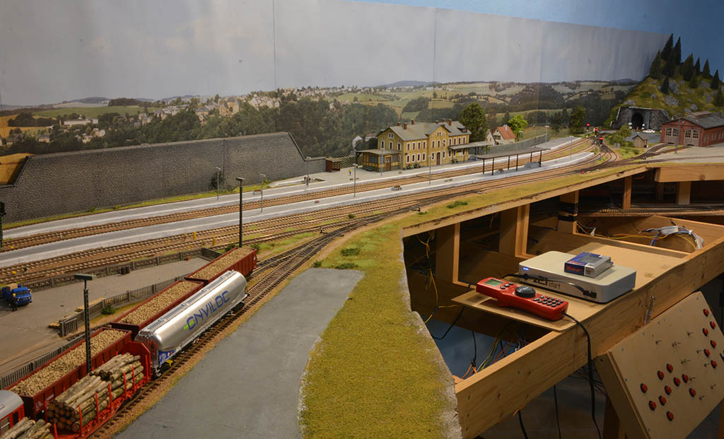

Nei giorni scorsi il plastico è stato posizionato dove deve stare, ovvero accostato il muro. Lo stesso muro dove ho attaccato uno sfondo Auhagen di cui sono parzialmente soddisfatto: diciamo che i vari fogli (pur provenendo dallo stesso kit) hanno delle lievi differenze cromatiche che avrei preferito non vedere. Pure la mia posa non è perfetta (ma è reversibile :wink: )... al momento però la tengo così :? , più avanti vedremo.
Qui in primo piano in basso, la zona della "ladestrasse" (piano di carico) ancora poco più che abbozzata. Dove c'è la Z21 presto partiranno i lavori della linea di parata, questa in stile italiano.
Visione generale 310820.jpg [ 144.54 KiB | Osservato 7895 volte ]

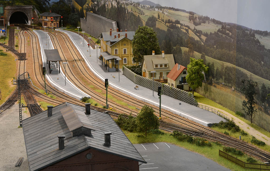

Vista dall'altra parte dell'impianto. Ovviamente le riprese così dall'alto "sgamano" la scarsissima profondità della scena, ma nelle riprese ad "altezza Preiser" tutto questo non si nota. :idea:
Visione generale 310820 2.jpg [ 177.44 KiB | Osservato 7895 volte ]

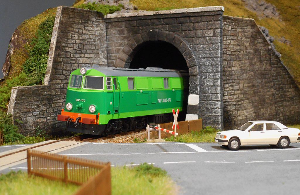

La zona della strada e del passaggio a livello è stata una faticaccia, soprattutto per le mascherature delle strisce. Manca ancora qualche dettaglio e qualche sporcatura. 8)
SU45 270820 bis.jpg [ 216.03 KiB | Osservato 7895 volte ]

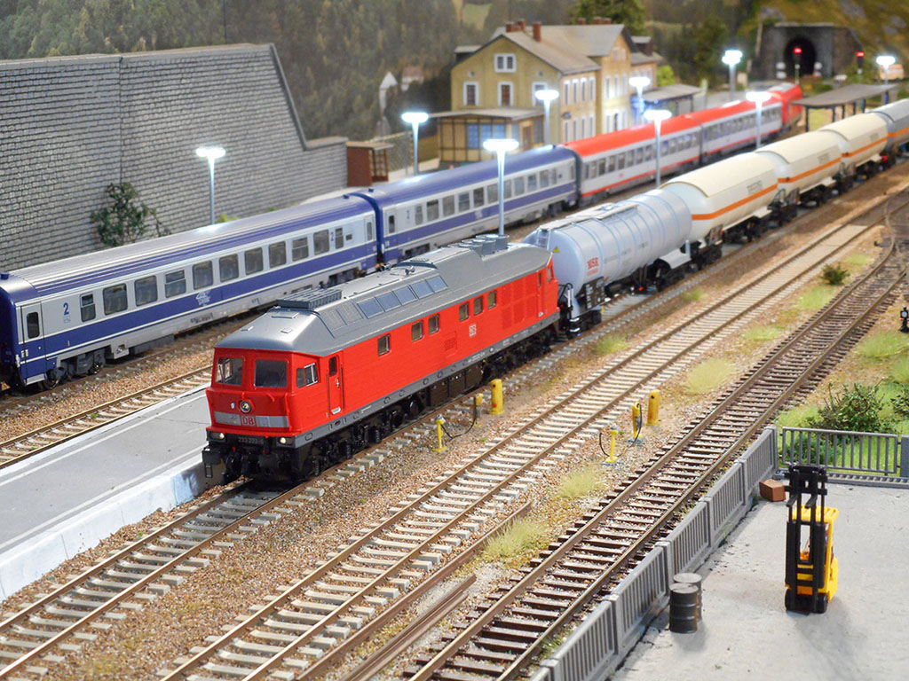

La stessa scena di qualche foto sopra con un bel treno di cisterne.
Ludmilla 300820 1024.jpg [ 298.32 KiB | Osservato 7895 volte ]

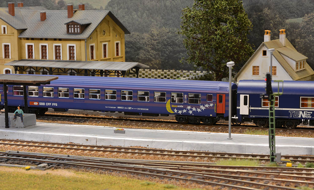

Però giusto l'altro giorno la "tua" cuccetta SBB era in composizione ad un espresso...
SBB 310820.jpg [ 173.67 KiB | Osservato 7895 volte ]

Ciao Francesco,
sono contento di vedere la "mia" cuccette SBB finalmente in servizio ! :D :D :D
Seguo gli sviluppi del tuo plastico con grande interesse, mi piace sempre di piu'.

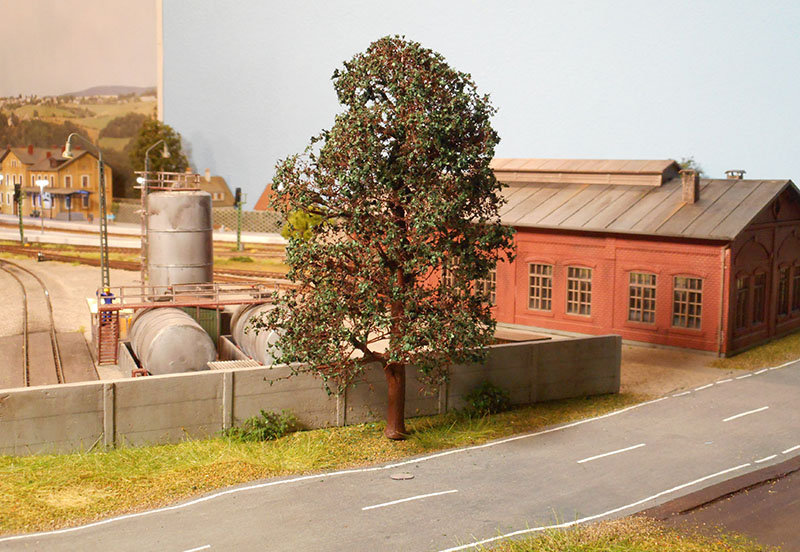

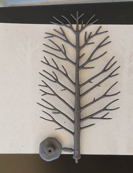

Parlavamo qualche messaggio fa di alberi. Non volevo spendere un occhio della testa per averne un bel po' sul plastico, per cui mi sono industriato. :wink:
Diciamo che con una trentina di euro e un po' di pazienza si possono fare alberi grandi per (quasi) tutto il plastico.
Tre i prodotti commerciali da cui partire: Woodland Scenics TR1123 (l'armatura degli alberi in plastica), Noch Nature Trees 23100 (che saranno le fronde), foglioline Noch vari colori.
Si parte dall'armatura grezza.
Albero 1.jpg [ 65.2 KiB | Osservato 7346 volte ]
La si modella facilmente piegando i rami in plastica. Poi, con una colla gel o semplicemente "incastrando" il Noch Nature Trees si aggiungono fronde su fronde fino a pienarlo a sufficienza. Con le forbici si tagliano poi via i rametti che rovinano la sagoma (in foto ce ne sono 3-4, che ho tirato via dopo lo scatto).
Albero 2.jpg [ 104.52 KiB | Osservato 7346 volte ]

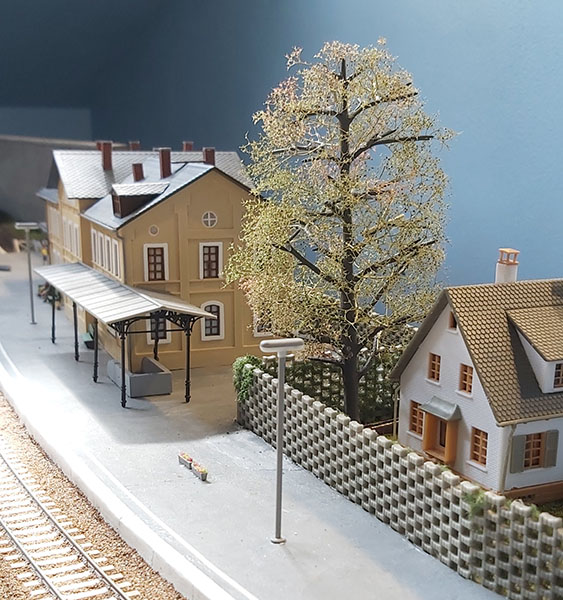

Prova di fitting: ci sta! :!: E se non ci sta, si taglia via qualche altro rametto.
Albero 3.jpg [ 132.32 KiB | Osservato 7346 volte ]

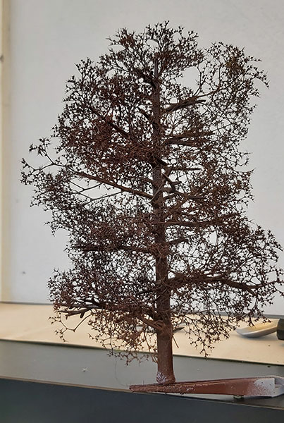

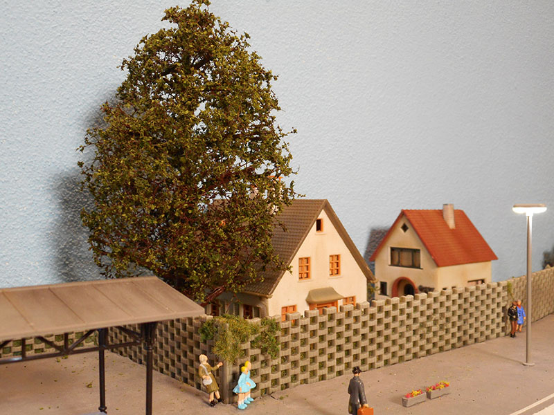

Poi, con una banalissima bomboletta spray marrone da ricchi euro 3, si vernicia il tutto.
Albero 4.jpg [ 119.8 KiB | Osservato 7346 volte ]

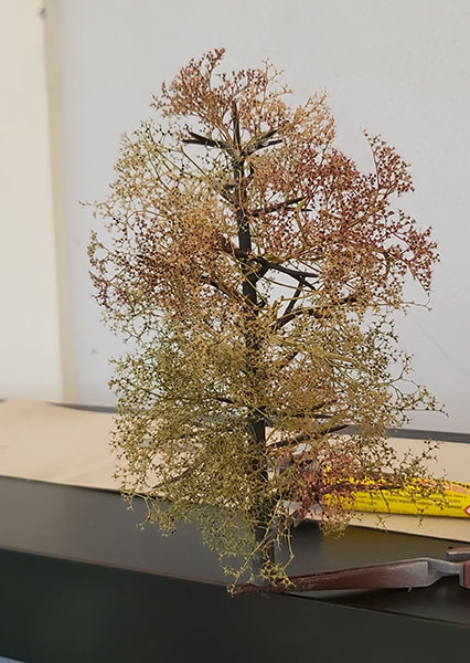

A questo punto io avevo utilizzato inizialmente una strategia rivelatasi poi sbagliata :roll: : facevo cadere le foglioline direttamente sulla vernice fresca (come avevo fatto su alcuni cespugli più piccoli), ma ben poche rimanevano attaccate. Allora ho scelto un'altra via, più pasticciona ma ben più efficace: pucciare in colla vinilica molto diluita (+ l'immancabile Svelto come tensioattivo) l'albero, sgoccialarlo appena per poi farci cadere sopra le foglioline un po' alla volta. Se ne fate cadere troppo alla volta vi verrà una palla poco realistica, ma basta poco per prenderci la mano. Più facile a farsi che a dirsi! :wink:

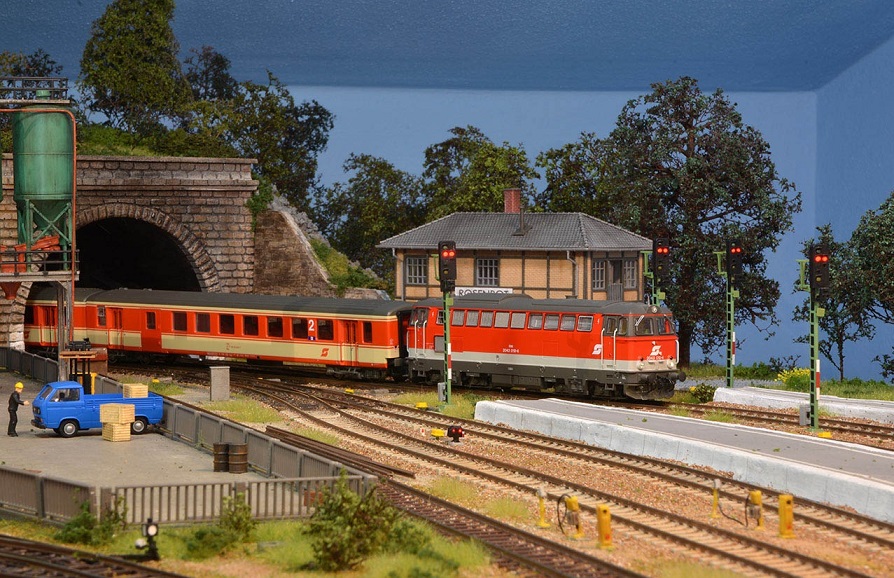

Il processo di "pioggia" di foglioline può essere ripetuto più volte, fino a che non si è soddisfatti.
Albero 5.jpg [ 152.12 KiB | Osservato 7346 volte ]
Albero 6.jpg [ 164.88 KiB | Osservato 7346 volte ]
Spero di non avermi annoiato, non è sicuramente la scoperta del secolo in termini modellistici :oops: , ma mi piaceva condividere con voi questa tecnica veramente alla portata di tutti, perché se ci sono riuscito io ce la possono fare tutti! :lol:

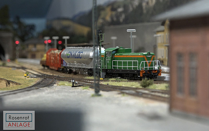

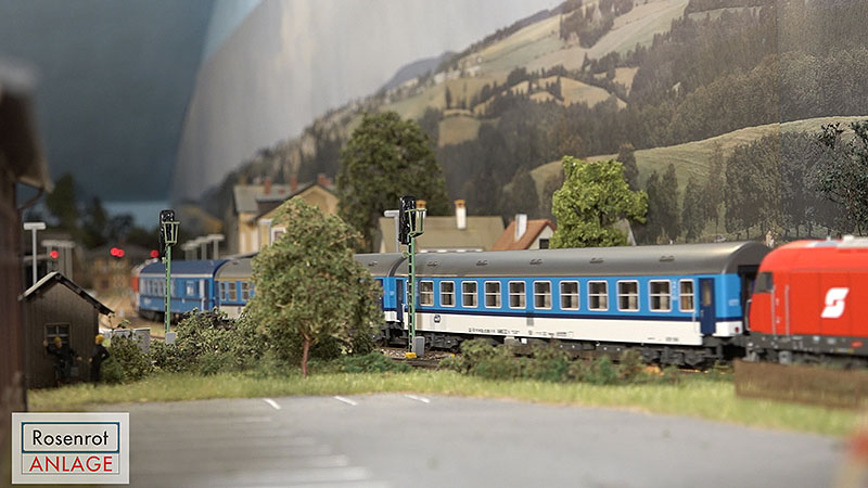

Chi avesse mai voglia di vedere il primo video del plastico di Rosenrot, tra incroci e manovre, può farlo cliccando sul link :arrow: https://www.youtube.com/watch?v=ifu04p5 ... owCS-UEEQ7
Ecco un paio di frame:
L’allegato Frame 1.jpg non è disponibile
Frame 1.jpg [ 101.79 KiB | Osservato 7340 volte ]
Anlage 1.jpg [ 87.3 KiB | Osservato 7340 volte ]
Consigli e pareri, soprattutto negativi, sono ben accetti.

Molto meglio quest'ultimo albero, rispetto ai precedenti fatti con la teloxis. Secondo me la teloxis va bene per riempire volumi sullo sfondo, per gli alberi invece meno: i rametti sono tutti simili e molti sono incurvati, e non è facile usarli per riprodurre un albero in particolare.
In primo piano, un albero chiaramente identificabile, dà una marcia in più.

Rodano89 ha scritto:
...Parlavamo qualche messaggio fa di alberi. Non volevo spendere un occhio della testa per averne un bel po' sul plastico, per cui mi sono industriato...
Il risultato è ottimo!
Ti ringrazio per l'efficace tutorial, cercherò di imitarti (per Bierdorf, a Solis solo abeti e larici).

Chi avesse mai voglia di vedere il primo video del plastico di Rosenrot, tra incroci e manovre, può farlo cliccando sul link...
Veramente molto bello.
Si apprezzano tanti dettagli ben realizzati.
Prima o poi devo trovare la voglia di farne uno anch'io per Solis :oops: :oops:
Hai voglia di descrivere la tecnica di realizzazione del filmato (fotocamera, obiettivo, uso del cavalletto...).
Noto una profondità di campo limitata: aggiunge fascino a molte inquadrature ma non è realistica: l'occhio umano mette a fuoco ben di più...
 Oggetto del messaggio: Re: PLASTICO: ...in mansarda
MessaggioInviato: mercoledì 16 settembre 2020, 16:34
Iscritto il: domenica 4 marzo 2018, 23:42
Messaggi: 365
Intanto, mi permetto di riproporre il video di Rosenrot, visto che ho imparato ad incorporare i video nei messaggi (e non riesco a modificare il messaggio originale). 8)
Duegi Editrice Forum
Altri ne seguiranno, non appena la mansarda abbandona i 33 gradi stabili in cui è finita da una decina di giorni. :evil:
Fotografo i miei modelli da alcuni anni, mentre sui video ho ancora tutto da imparare. :idea:
Diciamo che, in generale, le riprese più belle sono quelle con lo zoom (o nel caso di fotografie, il tele): solo così chi osserva può immergersi dentro la scena. Immagini o riprese col grandangolo "svelano" il trucco del plastico e chi osserva non si immerge più nel mondo in miniatura. :idea:
Dovendo quindi zoomare, la mia videocamera (una Sony PXW-X70 che utilizzo per lavoro, assolutamente sovradimensionata per filmare modellini) apre il diaframma riducendo la profondità. Con un faretto a led si può minimizzare l'apertura del diaframma, ma la limitata profondità un po' rimane.
Per riprese di questo tipo è obbligatorio un cavalletto oppure appoggiare la videocamera da qualche parte sul plastico. A Rosenrot molti edifici e lampioni sono amovibili proprio per questo motivo. :mrgreen:
Ho tentato riprese in movimento con diaframmi chiusi per aumentare la profondità, ma con risultati scarsi. Riproverò col fresco.
Discorso diverso per le fotografie su modellini fermi (anche se simuliamo un transito :wink: ): diaframma più chiuso possibile, tele (almeno 70-80mm), luce a volontà e tempi di posa lunghi, difficilmente meno di 1 secondo anche per pose con luce diurna o faretti a led.
Una sistemata la si da poi in post-produzione, per sfumare un po' i colori che altrimenti (soprattutto su modelli non invecchiati) risultano troppo netti e saturi.
Per le foto, così per i video, è obbligatorio il cavalletto o l'appoggio della fotocamera da qualche parte per fare una buona foto. Ah, ultima cosa: serve o un telecomandino per lo scatto remoto o l'autoscatto. Il movimento del dito sul pulsante genera un micromosso assolutamente evidente. :wink:

Ti ringrazio per i numerosi preziosi suggerimenti.
Ho diversi problemi da risolvere: il mio "Solis" è parecchio alto (stazione a 150 cm dal suolo) e il cavalletto non basta :oops:
Proverò a inventarmi un metodo stabile per alzarne la base d'appoggio.
Non ho una videocamera ma la mia fotocamera può fare video e dispongo di un obiettivo di buona qualità.
Devo capire quanto riesco a chiudere il diaframma per aumentare la profondità di campo...
