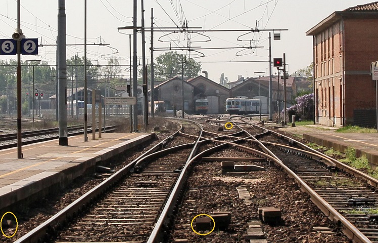

Alcuni picchetti riesco a vederli :
PicchettiCdBsuFotoDi MarcelloPT - 2 evidenziati.jpg [ 207.83 KiB | Osservato 3751 volte ]
Il binario più a dx è il binario 1.
Seguono gli altri verso sx.
Del binario 2 si vedono i picchetti dei sezionamenti delle rotaie che delimitano i CdB.
A dx del picchetto centrale ci sono le scatole di derivazione che collegano all' apparato.
Ancora un po' più a dx ci sono quelle relative al binario 1, del quale non vedo i picchetti.
Di essi, quello a dx è probabilmente fuori dalla foto di Marcello (il mio disegno è ulteriormente tagliato per risparmiare pixel).
Quello vicino alle scatole potrebbe essere nascosto dalle stesse.
Vedo anche un picchetto lontano, a sx del binario 1. Almeno mi pare tale.
Il rispettivo a dx non lo vedo, ma c' è vegetazione.
I picchetti si sporcano con la polvere metallica delle ruote e dei freni, quindi risultano a volte poco appariscenti.
