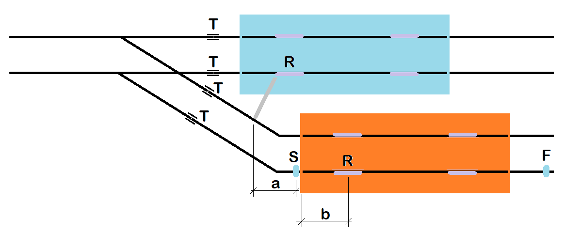

Per sezionamento alla sagoma limite, intendo questo :
Sezionamento in precedenza a convergenza - 1.png [ 10.21 KiB | Osservato 7666 volte ]
Le giunzioni fra scambio e binari sono indicate con "T". Non sono isolanti.
Se la ruota "R" del rotabile arancione resta prima del sezionamento "S", allora la sua sporgenza "b" non supererà la distanza "a".
Così, il rotabile non interferirà con altro eventuale posto sul binario convergente, come per esempio quello azzurro.
Non mostrato, ma gli stessi sezionamenti anche per l' altro binario.
Un treno può avvicinarsi a velocità bassa.
Quando supererà il sezionamento "F", sarà comandata la frenatura.
Una volta fermato, se lo scambio risulterà libero, sarà possibile formare un itinerario che impegni lo scambio verso l' altro binario.
E' quello che ho fatto nella mia zona nascosta.
Avviene in modo automatico ed occorre che il sistema capisca tutto senza interventi umani.
" Mi passi il SISTEMA ! "
" Ma, è lei il SISTEMA. "
" Allora, sò già tutto ! "
Sì, è quasi così ..
Sò che lo avevi capito, ma ho specificato per chi fosse, eventualmente, interessato.

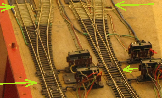

Una immagine dei sezionamenti nella mia parte nascosta.
ScambiDellaCinturaConSezionamentiEvidenziati - 2 - 2024-08-03 14-18.png [ 289.59 KiB | Osservato 7496 volte ]
E, per Etsero17 :
il sistema di controllo dei movimenti è realizzato con scheda ARDUINO che legge le sezioni di occupazione e di controllo velocità.
E poi comanda itinerari, scambi e segnali (virtuali, questi) per muovere i treni e predisporli secondo l' orario di servizio.
Ogni sezione adegua la propria velocità alle condizioni delle sezioni successive.
Quelle delle sezioni scambi hanno fra le condizioni successive anche il via libera dall' ACEI.
Sono schede analogiche con controllo di fase su una onda pulsante da mè realizzate negli anni '80.

- i CdB non iniziano alle giunzione fra deviatoio e binari afferenti, ma più distanti. Se un rotabile si muove (a bassa velocità) verso la punta del deviatoio, la distanza è tale da consentire di completare una manovra
- il punto di inizio di ogni sezione tiene conto anche dello sbalzo della cassa rispetto al primo asse nel veicolo più lungo : rispetto alla punta dello scambio e rispetto alla traversa limite
Infatti è per tale motivo che al vero il giunto isolante di un circuito di binario di un deviatoio si estende almeno 12 metri in precedenza dalla punta del deviatoio stesso. In presenza di una comunicazione (deviatoi "a" e "b") si estende a 12 metri per il deviatoio "a" e 24 metri per il deviatoio "b".
In scala 1/87 sarebbero 13,7 cm per il deviatoio "a" e 27,2 cm per il deviatoio "b". Spazi un po' lunghi per i plastici domestici dove ovviamente si dovrà derogare.
Dalla parte del calcio invece il giunto isolante del circuito di binario dovrebbe porsi ad almeno 5 metri oltre la traversa limite tra i rami divergenti del deviatoio.
