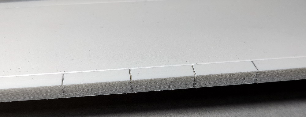

MessaggioInviato: mercoledì 5 febbraio 2025, 16:23
Messaggi: 5097
Il risultato:
Poi il bordo andrà rifinito, prima della verniciatura.

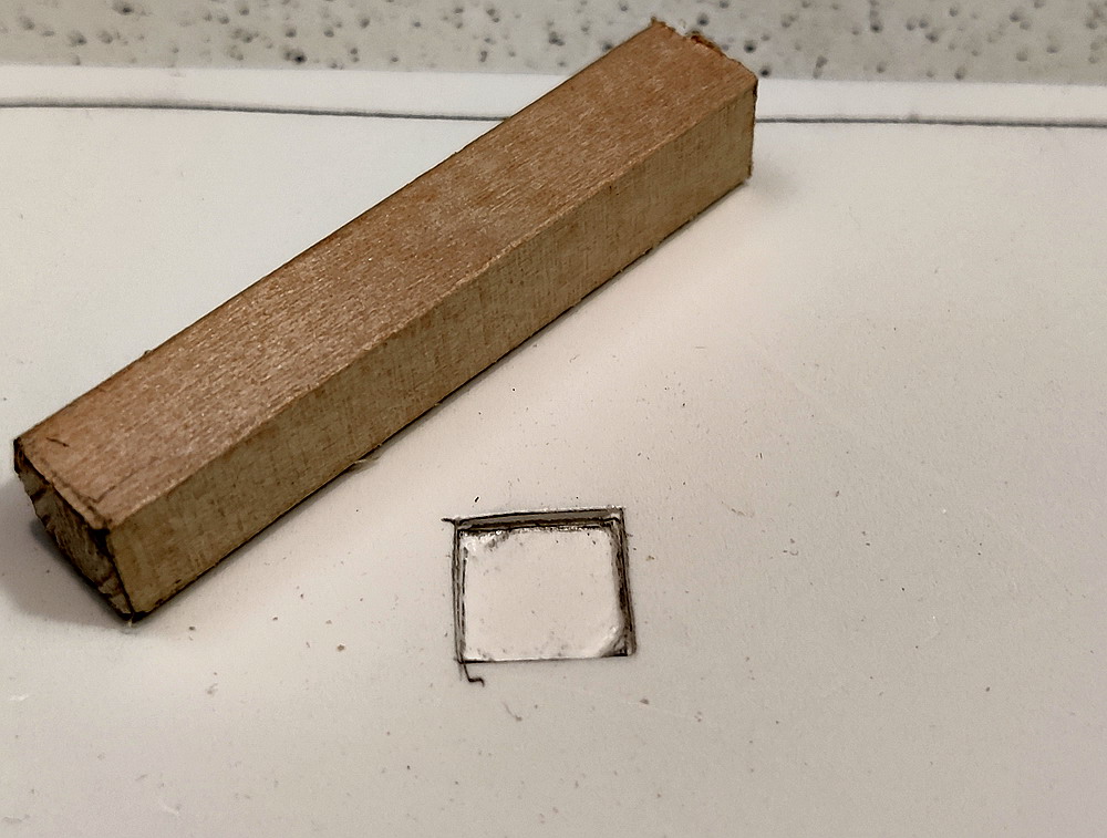

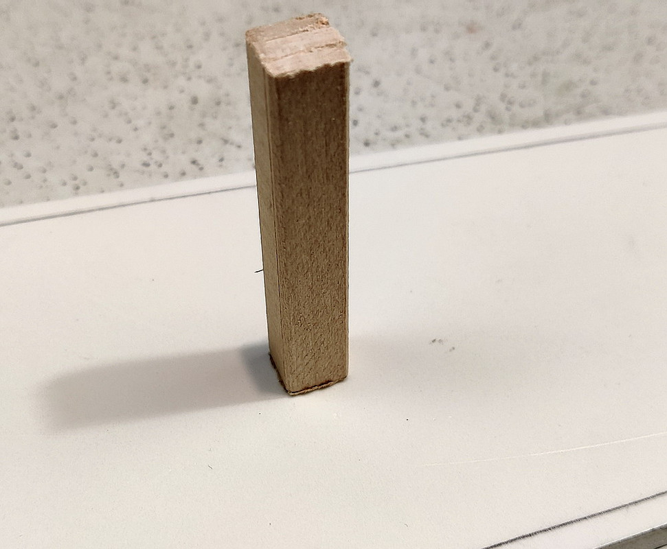

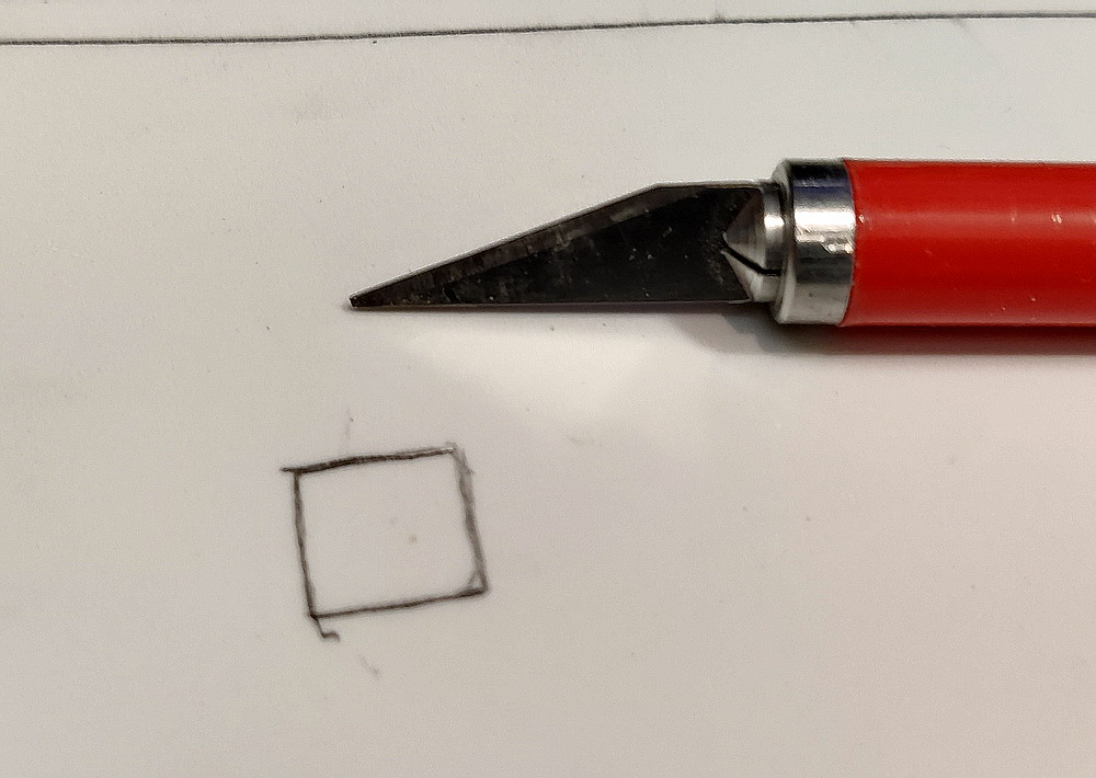

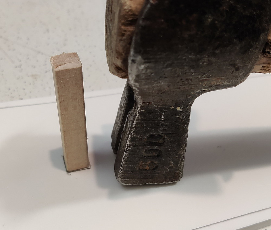

Un problemino facilissimo da risolvere, col Forex, è quello dello scasso per i tombini. Io l'ho risolto così:
Si prende un pezzetto di listello di legno duro, o metallo, che abbia il lato uguale a quello dello scasso che si vuole ottenere
Si traccia il perimetro con un lapis.
Con un bisturi s'incide il perimetro per 2-3 mm in profondità (Forex da 5 mm)
Si appoggia il listello sul punto da scassare, e con un bel martello, io ho usato quello da 500 grammi, si assestano colpi quanto basta per ottenere ciò che si vuole.
Così il coperchio del tombino resterà incassato quel tanto che basta per restare a filo del marciapiede.

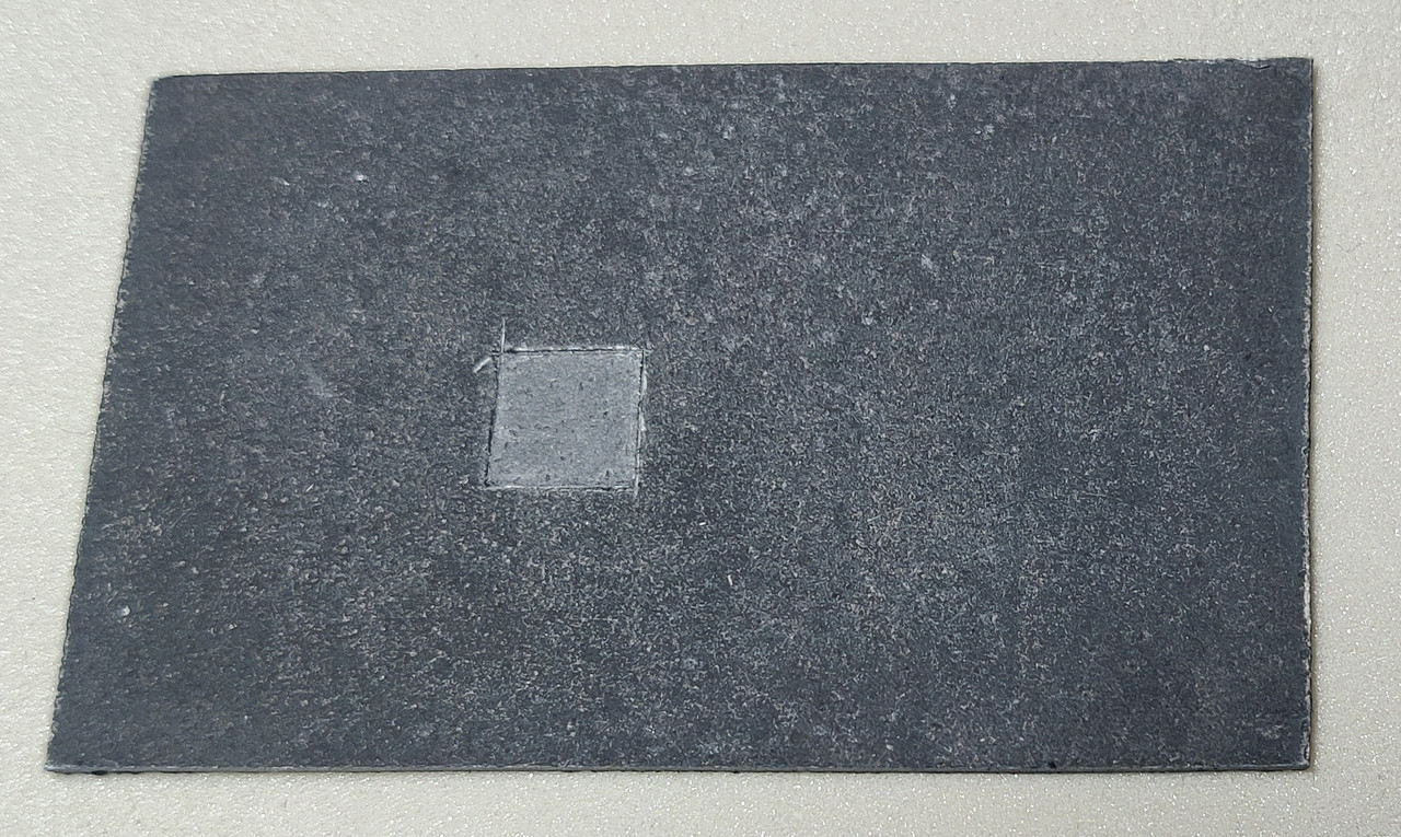

Ho deciso di fare un marciapiede pavimentato con asfalto, e tra le prove che ho fatto ho scelto questa, anch'essa su Forex.
 Oggetto del messaggio: Re: PLASTICO: Torma Porta Nuova.
MessaggioInviato: mercoledì 26 febbraio 2025, 13:56
Messaggi: 5097
Prima di tutto la superficie deve essere texturizzata, liscia non ha un buon effetto. Per questo ho usato carta abrasiva grana 40 pressata sul Forex con un arnese adatto, ci vuole una buona pressione e bisogna insistere con diverse passate fino al risultato voluto.
Quando, poi, la superficie è ben trattata ho usato uno smalto grigio abbastanza scuro con cui l'ho verniciata nella parte ad asfalto. Ho usato un pennello molto duro al quale ho tagliato le setole perché sia ancora più rigido, e non ho verniciato a scorrere ma a battere, in modo tale che non vi siano strisciate di vernice,
Prima che la vernice sia asciutta ho preparato un mix di polvere nero ossido di ferro, schiarita molto con l'aggiunta di talco, e l'ho spolverata sopra la vernice in modo da coprirla uniformemente, poi ho scosso l'eccedenza ed ho pressato con carta la restante. Alcune passate con pennello pulito rimuoveranno ancora polvere schiarendo il tutto. Ad asciugatura leggere passate di tela smeriglio 400 fino al risultato voluto, Pulizia e pressione con carta da cucina a movimenti circolari per uniformare tutto e far risaltare la texture, Poi passata di trasparente opaco.
Dopo diversi tentativi il campione è venuto come lo volevo, più difficile sarà lavorare sull'intera lunghezza del marciapiede.

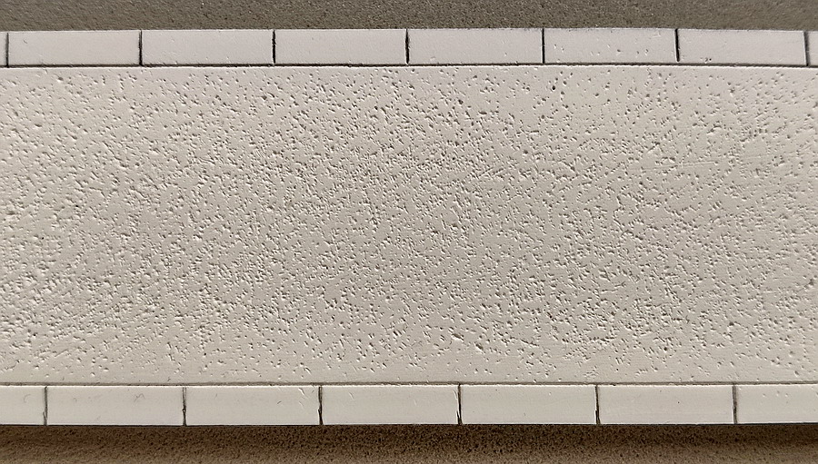

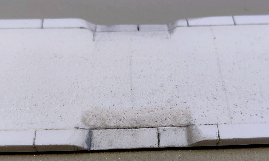

Ecco come si presenta il marciapiede dopo la texturizzazione:

Gli scivoli per gli attraversamenti pedonali nella realtà sono fatti in molti modi. Io l'ho fatti così, in modo semplice, li ho ritagliati con cutter e rifiniti con limette per unghie, facendo molta attenzione perché a questo punto un errore grossolano vorrebbe dire rifare tutto daccapo. Naturalmente c'è sempre l'amico stucco a venirci incontro. Il colore risultante non è molto importante perché prima della verniciatura finale ci sarà il fondo, che uniformerà tutto.

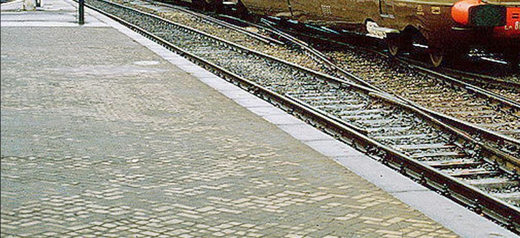

Unico mio dubbio ... come erano pavimentati i marciapiedi negli anni 60/70? Io ricordo delle piastrelle quadrate grige (credo fosse gres) ma non ricordo ne le dimensioni ne la tipologia di posa
Se hai qualche foto ....
Ciao e complimenti
Santino

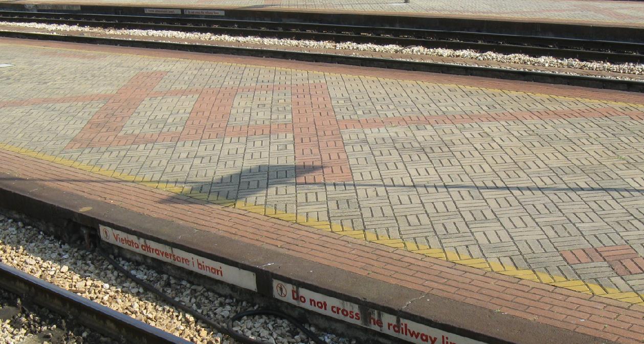

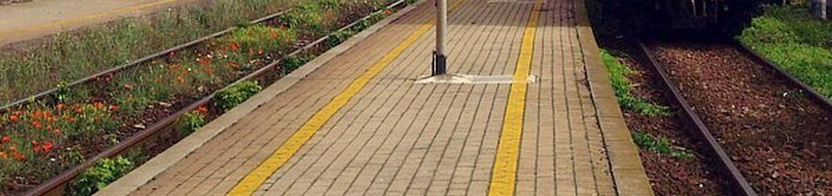

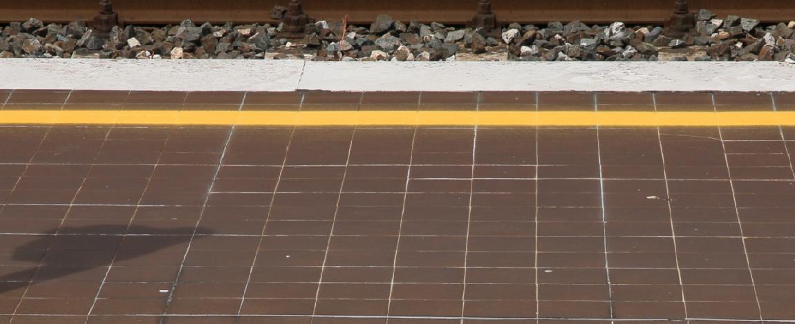

Qualche foto qua e la anche in stazioni importanti, in alcuni casi è presente la riga gialla, ma sono certo di averli visti simili anche negli anni '70.
