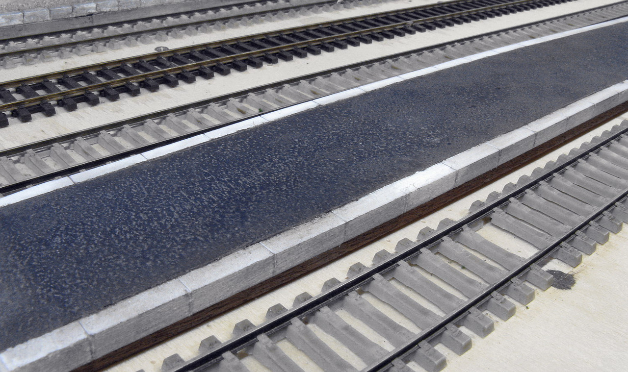

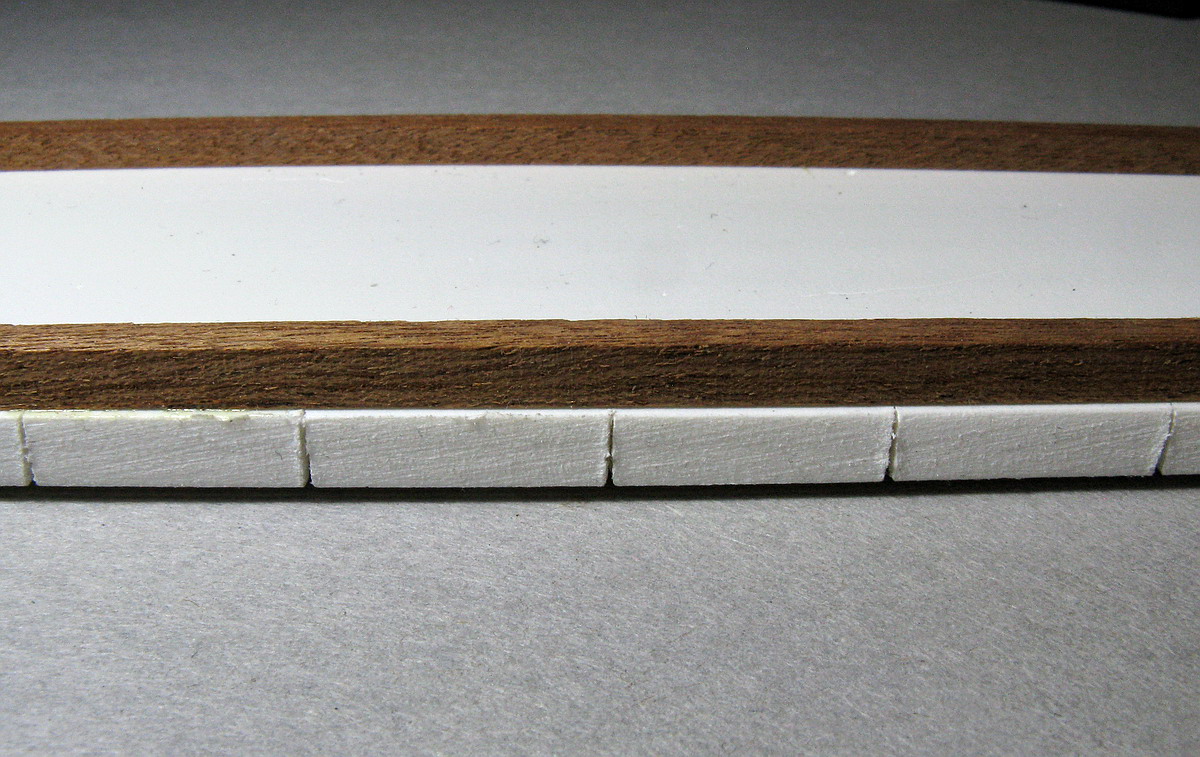

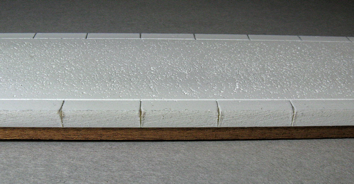

Ho deciso di portare l'altezza del marciapiede a 9 mm dal piano base. Per questo hp incollato dei listelli di 4 x 4 mm lungo tutto il perimetro del marciapiede.
Dato che il piano base è un po' particolare e non mi permette di forarlo senza rischi, userò lo spazio che si viene a creare sotto per i collegamenti elettrici e tutto quanto sarà necessario per il suo allestimento.
Il ballast andrà a coprire parte del listello, quindi non sarà molto visibile, così basterà solo la verniciatura per nascondere il legno.

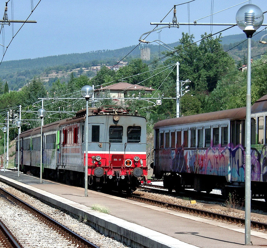

Per quanto riguarda l'illuminazione del secondo marciapiede ho deciso d'ispirarmi a LFI.
Una foto di Stia (AR)

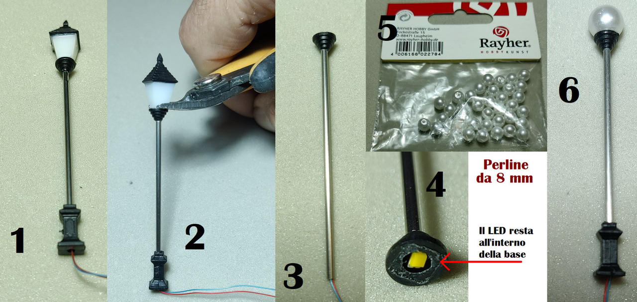

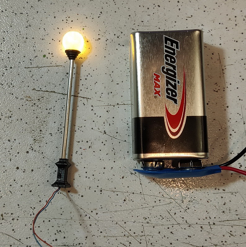

In commercio non ho trovato nulla di soddisfacente ed ho deciso di costruirli partendo da lampioni trovati su Ebay a prezzi irrisori. Li ho modificati togliendo il lampione facendo pressione alla sua base con un tronchesino, in modo da staccare la colla, ed al suo posto incollare una perlina trovata in un Brico. il tutto molto semplicemente.

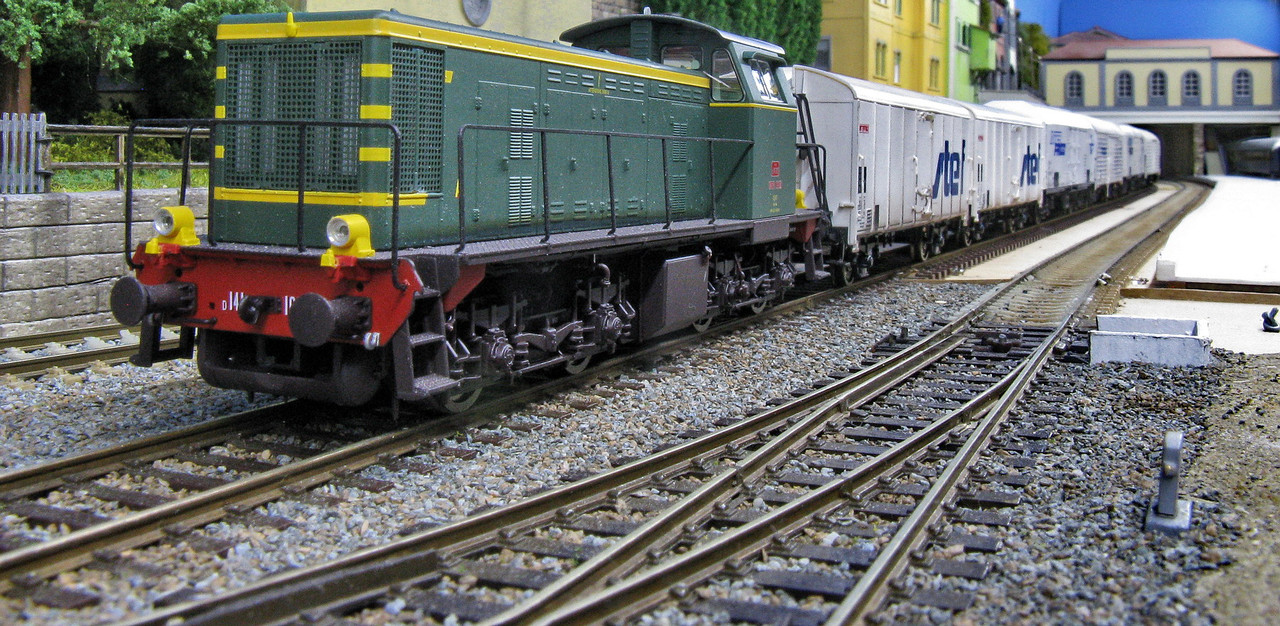

Una tradotta dal raccordo. :D :D :D

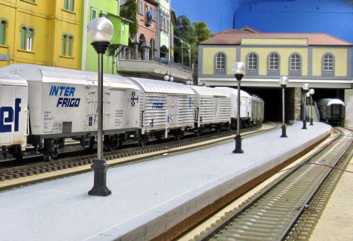

Una prova di posa dei lampioni.

Buonasera
Il lampione e di sicuro impatto ma la patina argentea non otacola il passaggio della luce del led?!

La luce è molta, qui con 6,6 mA soltanto, È calda simile all'incandescenza.

Marcello perchè non togli anche il basamento ai lampioni? Così sono molto imponenti, nella foto della LFi che hai postato i pali sono senza basamento, fissati direttamente al marciapiedi.
In effetti ci avevo pensato, vedrò l'effetto dopo la verniciatura del marciapiede.
