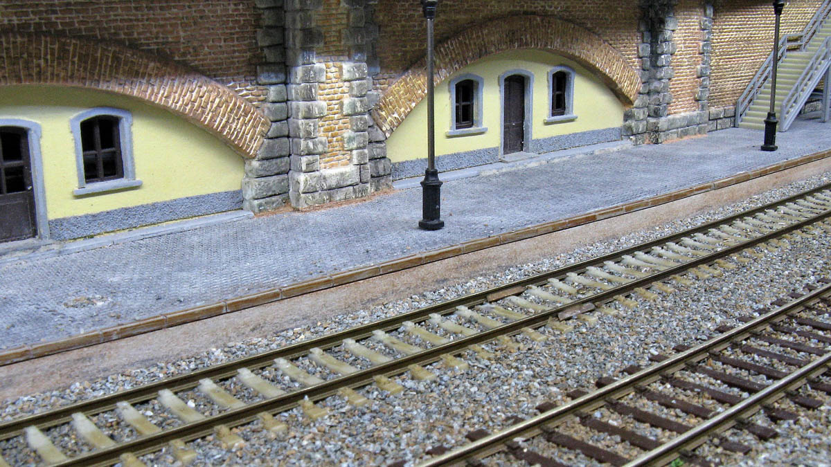

È bene avere le idee chiare fin da principio su cosa si vuole ottenere perché, come in questo caso, può capitare che un particolare cui non facciamo caso in fase iniziale, poi si riveli un pugno nell'occhio. Mi riferisco alle scarpette per la giunzione dei binari, in fase di posa dell'armamento preso da altri problemi non vi ho dato molta importanza, ma a lavoro quasi finito l'impatto visivo c'è, ed ormai non si torna indietro.
23-10-2025 15-48-03_00042.jpg [ 247.42 KiB | Osservato 3091 volte ]

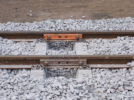

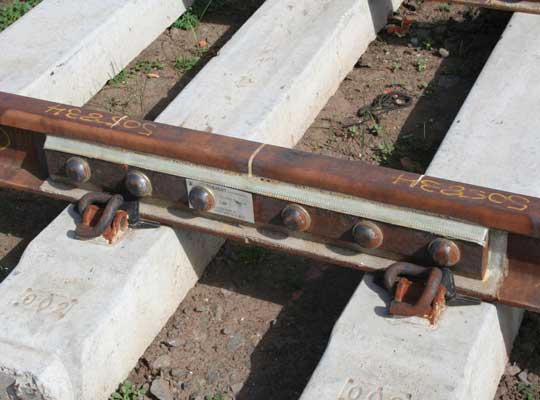

Ciao Marcello, per rendere meno visibile la scarpetta, non si potrebbe dissimulare il giunto reale mettendo sulla scarpetta decals ARCHER o microgocce di Vinavil per simulare i bulloni delle giunzioni reali, provare non costa nulla
GIUNTO.jpeg [ 52.87 KiB | Osservato 3018 volte ]
GIUNTO.2.jpg [ 27.87 KiB | Osservato 3018 volte ]

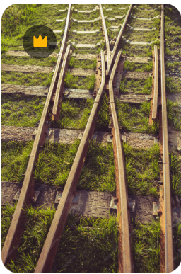

Qualche ciuffo di erba potrebbe essere una soluzione.
Screenshot 2025-10-24 083542.png [ 245.68 KiB | Osservato 2951 volte ]
