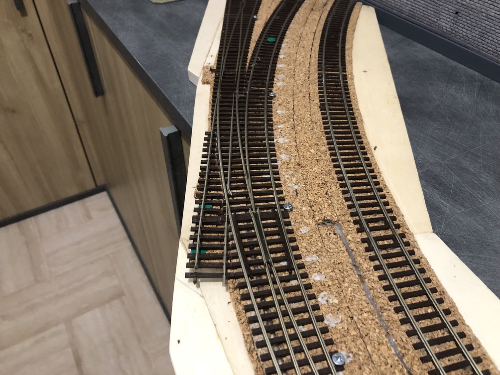

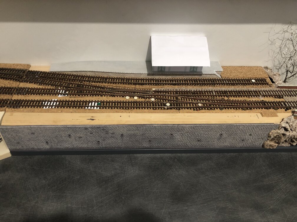

Buongiorno a tutti, piccolo aggiornamento, ho iniziato, quindi significa che è da terminare, incompleto, il finto scambio per il tronchino di sicurezza in uscita dalla rimessa.
Ricapitolando, visto l´errore di posizionamento dei binari per mancanza di mie conoscenze, venendo a mancare il tronchino di sicurezza in uscita dalla rimessa, per non rovinare il lavoro già fatto, vista anche la mancanza di spazi adeguati, ho deciso di realizzare un finto scambio, che avrà valore puramente estetico. Questo significa che l´occhio umano percepirà lo scambio nella sue forme essenziali, diciamo intorno al 90%, ma che sarà assolutamente finto, senza alcuna possibilità di movimento e i binari della deviata non verranno tagliati come se si dovesse andare dritti. Vista la complessità del punto vorrei evitare spiacevoli svii solo per rendere realistico al 100% uno scambio fisso.
Qualche foto del lavoro svolto fin ora:
1.jpg [ 269.71 KiB | Osservato 5224 volte ]
2.jpg [ 236.02 KiB | Osservato 5224 volte ]

Secondo il mio parere lo scambio così realizzato sembra vero, dal punto di vista tecnico però il problema è che così messo non è realistico...
Mi riferisco alla distanza dal binario di circolazione adiacente: se un rotabile manovra o sfugge dal deposito verso il tronchino impatterebbe comunque con un treno che passa sul binario a fianco. Nella realtà bisogna mantenere una distanza fra binari paralleli che lasci libere le sagome limite, distanza corrispondente almeno alla traversa limite di stazionamento.
Detto questo, se non si può fare diversamente e se a te va bene così, lo scambio rende l'idea di un vero tronchino di indipendenza.
Michele

DEP.SV ha scritto:
Buonasera
Michele
Michele buongiorno, come non darti torto!! In effetti la geometria che è venuta fuori è piuttosto stretta, sto pagando una mia disinformazione. Mi sono domandato se sia peggio vedere uno scambio così o non vederlo proprio. Purtroppo questa è la situazione. Quando sono partito sapevo già che il passaggio davanti alla porta sarebbe stato complicato. Per non rinunciare alle grandi geometrie degli scambi, che se più piccoli, mi avrebbero dato problemi di svio per le macchine in ottone, ho dovuto fare altre scelte e scendere ad altri compromessi.

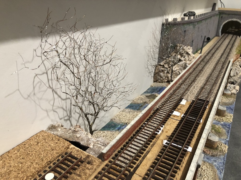

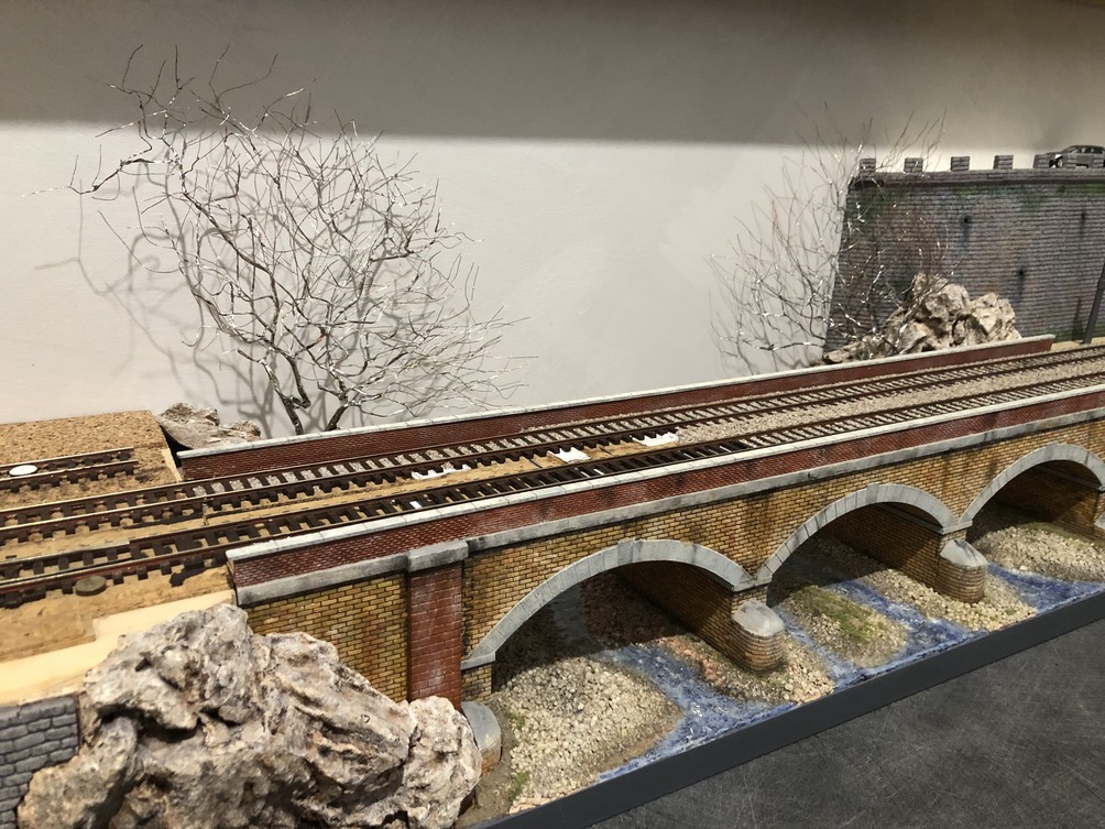

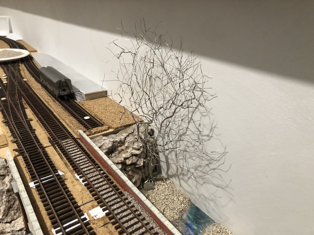

Buongiorno a tutti, intanto i lavori vanno avanti un pò come capita, in base alle disponibilità di tempo. Dopo 14 H di lavoro, ho realizzato un´altro degli alberi che dietro al ponte mi dovrebbero fare un pò da fondale.
Spero di poter quanto prima potergli dare una verniciata per iniziare a fare anche le prime prove di fogliame.
1.jpg [ 233.14 KiB | Osservato 4583 volte ]
2.jpg [ 274.78 KiB | Osservato 4583 volte ]
3.jpg [ 277.34 KiB | Osservato 4583 volte ]

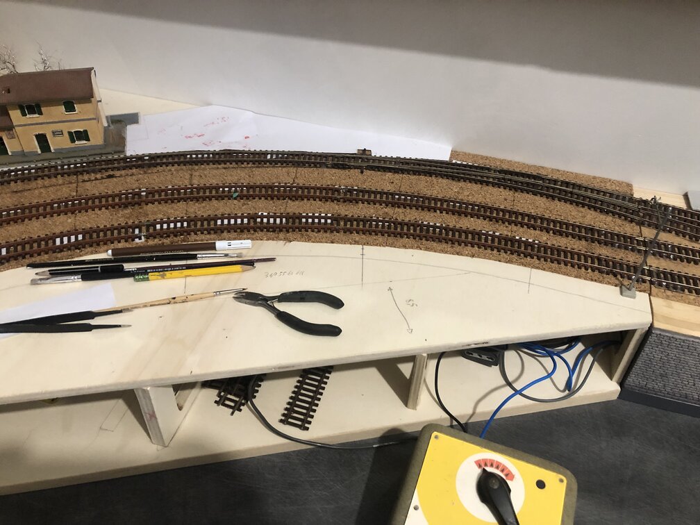

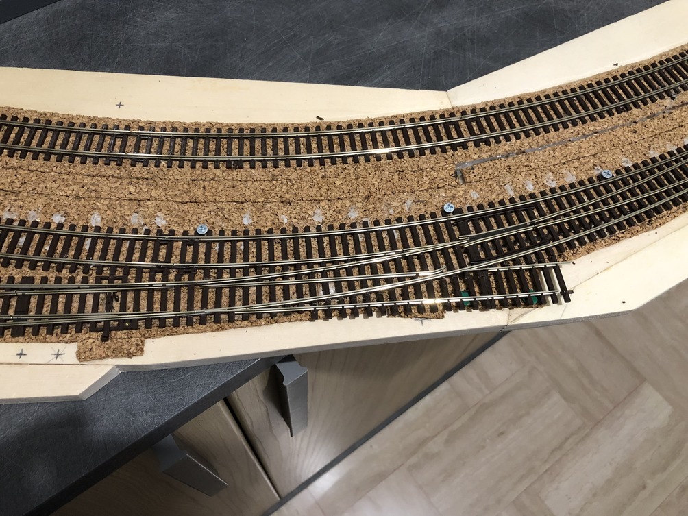

Buona sera a tutti, sto iniziando la posa della massicciata nella parte degli scambi prima del ponte, verso la stazione. Prima di incappare in fastidiosi errori che potrebbero essere poi difficili da correggere, mi potreste aiutare, visto che sono totalmente ignorante, nel posizionamento dei segnali, dei picchetti dei circuiti e quant'altro dovrei posizionare? Mi rendo conto che forse la risposta non è proprio una passeggiata, ma non so proprio come regolarmi.
Vi ringrazio fin da ora per il tempo che vogliate dedicarmi.
Vi allego un paio di foto che potrete utilizzare per indicarmi come e cosa posizionare.
Grazie.
Stefano

Buonasera,
Per poterti consigliare nel posizionamento di segnali e altri accessori bisognerebbe vedere la stazione nel complesso, puoi mettere uno schema o almeno delle foto dell'altro lato?
Michele
