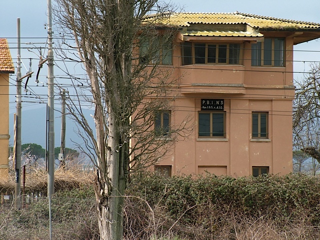

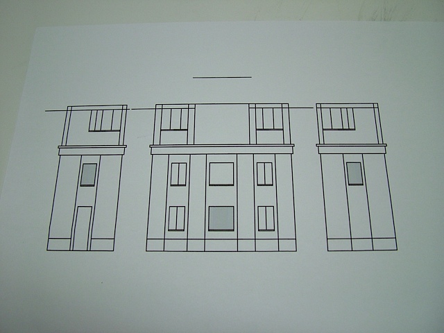

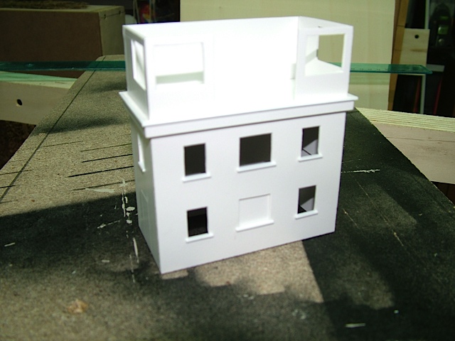

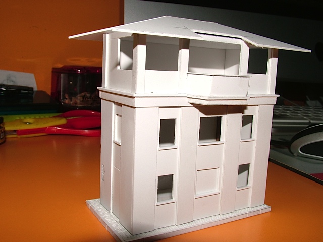

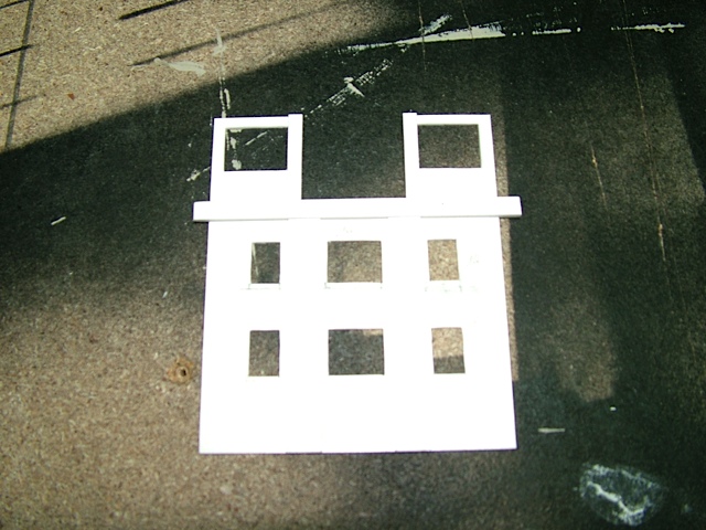

Il posto di blocco prende forma:
Ovviamente ci devo ancora lavorare........molto....... :? :wink:
Commento file: Disegno......

Commento file: Ritagliati i pezzi sul forex da 1mm (scusate la pessima foto).....
DSCF8145.jpg [ 125.13 KiB | Osservato 5922 volte ]
Commento file: Messi insieme i pezzi a suon di Attak e Tangit...
DSCF8146.jpg [ 103.07 KiB | Osservato 5922 volte ]
Commento file: E questo è il risultato dopo circa 6 ore di lavoro continuo...
DSCF8147.jpg [ 97.32 KiB | Osservato 5922 volte ]

Questo è quello vero :wink:
DSCF7538.jpg [ 214.32 KiB | Osservato 5922 volte ]
Ultima modifica di AlessandroMarchesini il sabato 20 ottobre 2012, 13:42, modificato 1 volta in totale.

:shock: sono senza parole...complimenti !!!
Ah dimenticavo, che cavolo di colla è il tangit ? Mi sai dire dove si puole acquistare ?

E' una colla usata per incollare i tubi in pvc, la trovi in ferramenta...
Bruno

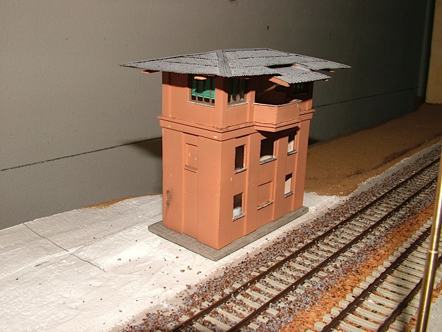

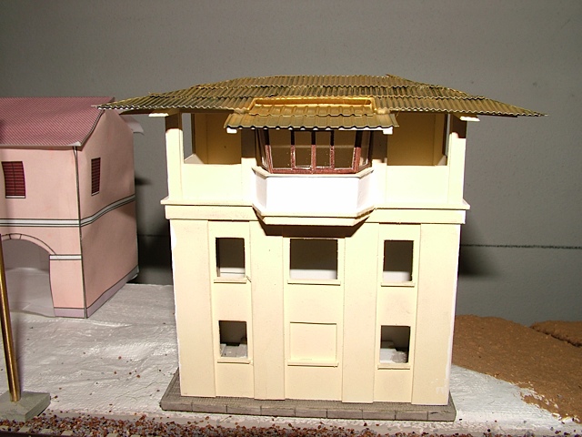

Altri progressi: per la copertura avevo acquistato delle lastrine in plastica ad imitazione della lamiera ondulata solo che sarebbe stato impossibile mettere le lastre sovrapposte, così ho usato le latre stesse come stampo per fare i lamierini ondulati (vaschetta di alluminio da cucina :wink: )
Commento file: Il colore dorato del tetto è dato dall'aggrappante per metalli........
DSCF8152.jpg [ 124.03 KiB | Osservato 5922 volte ]
Commento file: e qui il marciapiede inciso nel forex......
DSCF8153.jpg [ 156.86 KiB | Osservato 5922 volte ]
Ultima modifica di AlessandroMarchesini il sabato 20 ottobre 2012, 13:46, modificato 1 volta in totale.

Ciao Alessandro, complimenti per l'ottimo lavoro che fin'ora hai svolto!!!

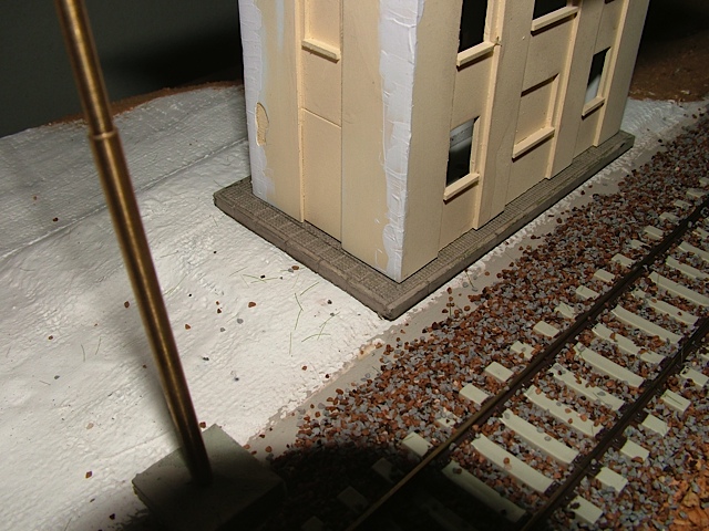

Una domanda i binari in questa foto:
Sono i Peco SL-102F codice 75 con traverse in cemento?

Esatto sono proprio loro: sono quelli che imitano il fissaggio della rotaia alla traversina con molla elastica.
PS: grazie per i complimenti.

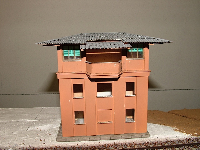

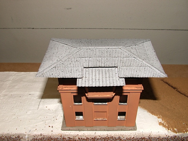

Ancora progressi...
DSCF8154.jpg [ 151.37 KiB | Osservato 5923 volte ]
DSCF8155.jpg [ 123.19 KiB | Osservato 5923 volte ]
DSCF8156.jpg [ 136.36 KiB | Osservato 5923 volte ]
