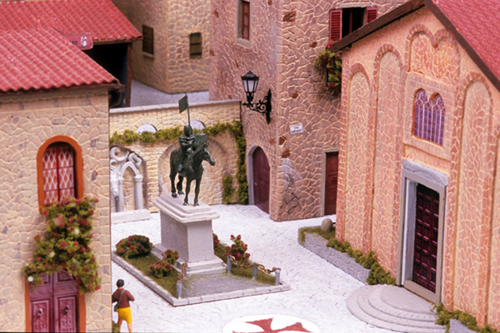

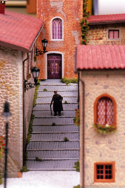

Ecco due scorci del borgo templare che sarà posto sopra la stazione nascosta del mio nuovo costruendo plastico.
dia0011.jpg [ 216.7 KiB | Osservato 10280 volte ]
dia0003.jpg [ 248.79 KiB | Osservato 10280 volte ]
Bellissimo Carlo :shock:

@Ferruggia Carlo: volevo chiederti con cosa sono realizzati i muri dei fabbricati del tuo bellissimo borgo.
Molto realistico Carlo!
Anche io vorrei sapere qualcosa di più: materiale utilizzato per gli edifici, per i tetti e per fare portoni e infissi, grazie.

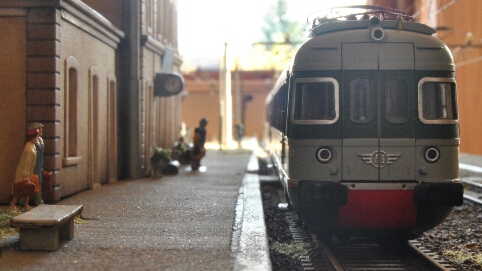

la stazione del mio diorama
tmp_-730406553.jpeg [ 112.87 KiB | Osservato 10086 volte ]

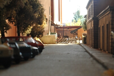

il piazzale esterno del FV
tmp_-1177406618.jpeg [ 91.18 KiB | Osservato 10086 volte ]

Tutti gli edifici del borgo,strade comprese, sono in forex. I tetti sono lastrine trovate negli USA clonate in resina mentre finestre e portoni sono ricavati dal web riportati in scala e stampati su carta opaca pesante.
Grazie Carlo

Forex per gli edifici e tanta pazienza per incidere le pietre, vero?
Grazie per le informazioni

La dominante rossiccia è dovuta alla luce dove ho scattato le foto.
Dal vivo è tutt'altra cosa. Comunque la colorazione degli edifici rispecchiano quelli veri.
