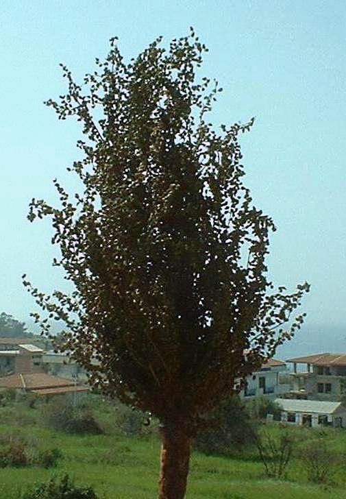

Marcello, ti ripropongo questa mia foto, già postata qualche pagina fa.Senza nessuno sforzo,ottieni un alberello abbastanza realistico e veritiero.Velocissimo da realizzare.Dato che non vuoi perdere troppo tempo, questa è la soluzione ideale.Certo, però che se vuoi riprodurre diverse specie di alberi, allora il discorso cambia.
Comunque di Dacron ne devi mettere davvero poco e lo devi dipingere di marrone.Il Dacron non simula la chioma,bensì le più piccole ramificazioni.
