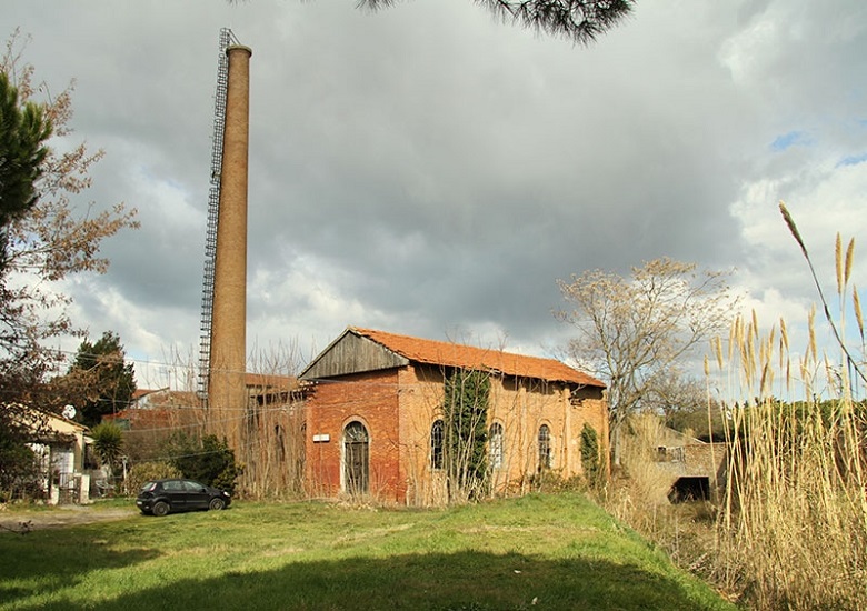

centrale.jpg [ 164.52 KiB | Osservato 7344 volte ]
Amici miei quest'oggi non vi parlo del plastico, ma della realtà:
la scorsa notte un terribile incendio ha distrutto in gran parte la vecchia centrale elettrica dell'ilva, stabile datato intorno agli anni dieci.
Da quando chiuse radio Follonica credo metà degli anni novanta, era abbandonato a se stesso, e tra vegetazione e vandali non vi dico lo stato in cui l'ho trovato l'anno scorso quando sono andato a vederlo internamente per poterlo riprodurlo.
Adesso il colpo di grazia... il bellissimo tetto in legno e tegole non esiste più e mi immagino il resto; io ancora non l'ho visto e domani credo di andare, ma sinceramente mi piange il cuore vedere come tasselli di storia se ne vanno senza motivo..
Visto che molte persone seguono questo lavoro, ho preferito renderli partecipi dell'accaduto..
Questo l'articolo del giunco con le tristi foto: http://www.ilgiunco.net/2015/04/17/ulti ... follonica/
Massimo

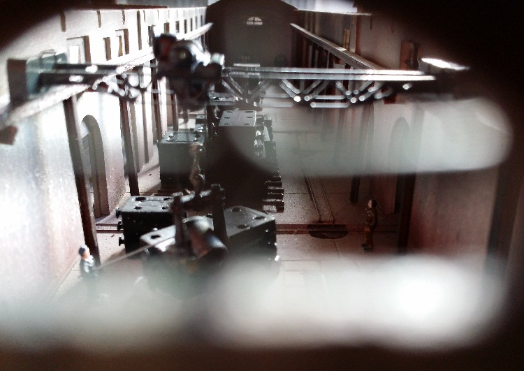

Dalla finestra.jpg [ 126.85 KiB | Osservato 7205 volte ]
Fonderia Leopolda.jpg [ 143.51 KiB | Osservato 7205 volte ]

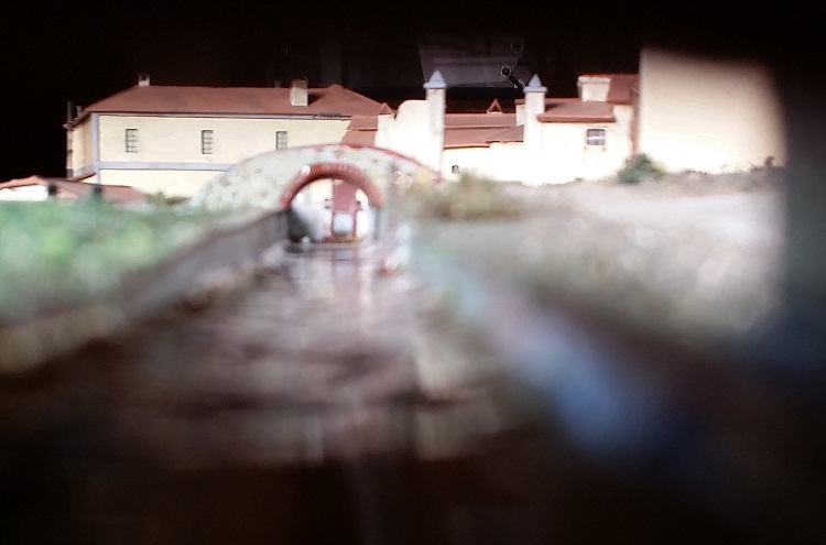

Dalla gora.jpg [ 82.83 KiB | Osservato 7205 volte ]

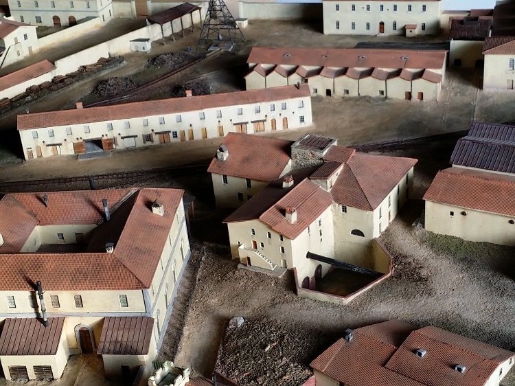

Panorama.jpg [ 224.12 KiB | Osservato 7205 volte ]

MessaggioInviato: sabato 2 maggio 2015, 20:10
Messaggi: 1534
wow! bello! verrò a vederlo al casello idraulico!

Ti ringrazio Giancarlo!

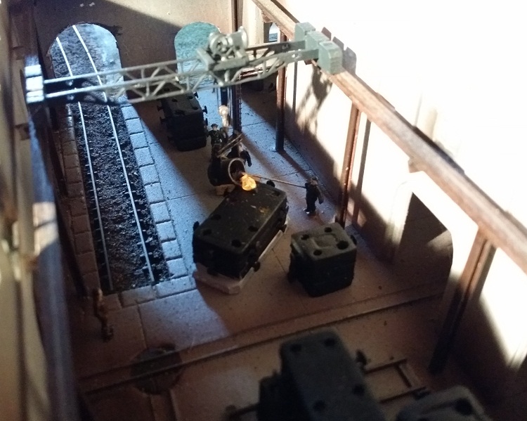

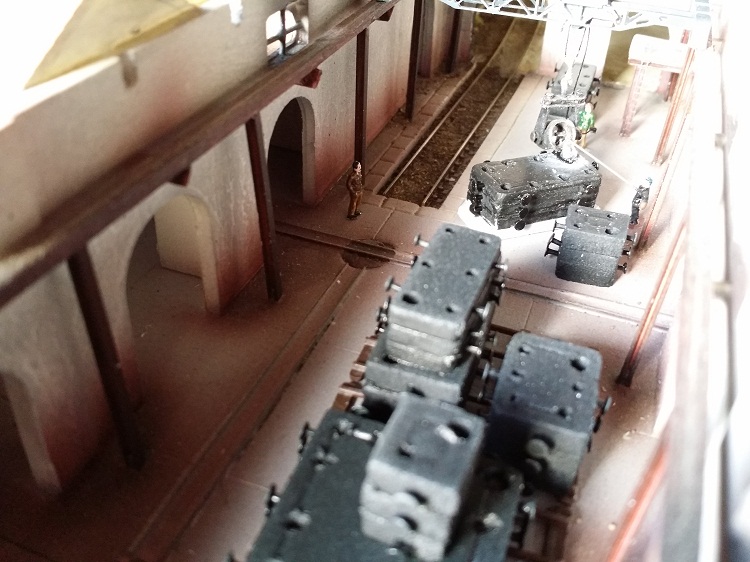

Come potete vedere dalle foto (poco perchè fanno schifo) ho iniziato l'arredo interno della fonderia Leopolda, la numero 2
Ho costruito una serie di staffe (stampi pronti per essere colati di ghisa) e riprodotto una scena di colatura:
La paiola sorretta dal carroponte stà colando l getti nella staffa. Un operatore manovra il carroponte, un'altro ruota la manovella della paiola per farla rovesciare, un terzo ben distante regge quella specie di cucchiaio che impediva alla scoria di uscire dalla paiola ed un quarto guarda. Bè diciamo il quarto dirige.

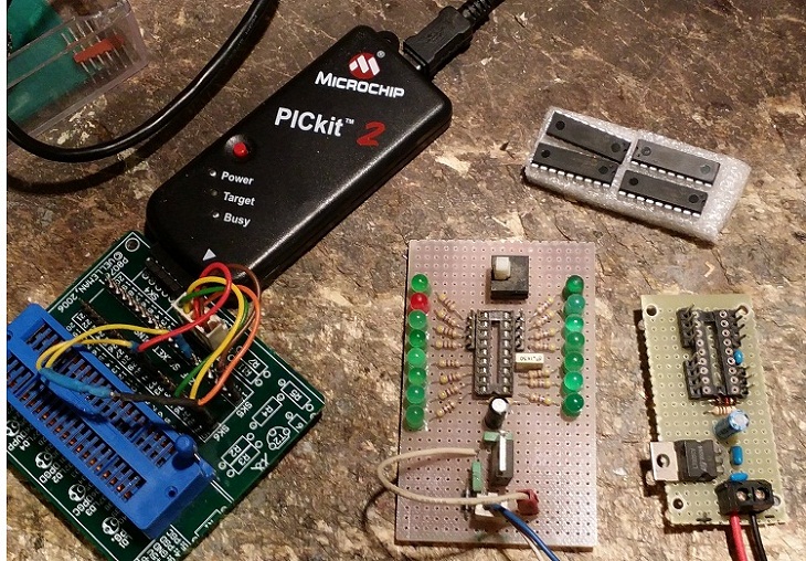

Naturalmente questa staffa è cava ed al suo interno ci sono due led ad alta luminosità: rosso e bianco.
La colata è in plexiglass e tramite la centralina fliker che fà un gioco di luce tra i due colori simula i bagliori della ghisa fusa.
Naturalmente ho costruito e già collegato anche la cerntralina fliker (progetto open source di Giacomo Casano) che si basa su un semplice microchip 16f628A:
fliker.jpg [ 241.92 KiB | Osservato 7166 volte ]
Alla sinistra il mio programmatore di microchip, al centro il programmatore del fliker ed alla destra il piccolo circuito fliker che ho installato sotto il plastico; gestisce indipendentemente 15 canali. In alto quattro esemplari di 16f628A, perchè gia che c'ero li ho programmati tutti.

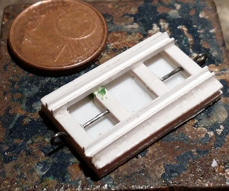

Ecco il carrello visto da sotto; ho modificato leggermente la forma rispetto al progetto:
Carrello sotto.jpg [ 200.39 KiB | Osservato 7065 volte ]

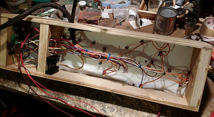

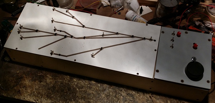

E mentre seccava la colla ho terminato il quadro sinottico, almeno per quello che riguarda il funzionamento manuale. Saranno previsti anche un paio di percorsi demo, ma li inserirò in futuro.
Quadro sinottico.jpg [ 102.65 KiB | Osservato 7065 volte ]
Quadro sinottico cablature.jpg [ 166.84 KiB | Osservato 7065 volte ]

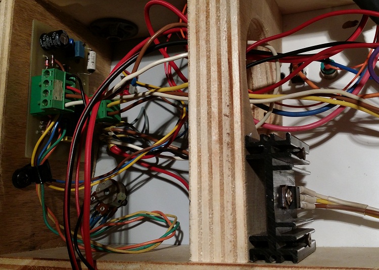

Alimentatore pwm treni.jpg [ 181.18 KiB | Osservato 7065 volte ]

E le sfere? :wink:
 Oggetto del messaggio: Re: DIORAMA: FONDERIE ILVA FOLLONICA
MessaggioInviato: giovedì 7 maggio 2015, 11:02
Messaggi: 1026
Una martellata ad un piccolo cuscinetto!
O meglio, l'ho stretto fino a che non ho sentito "clik" tra le ganasce della morza, avvolto in un panno per non perdere le Micro sfere..

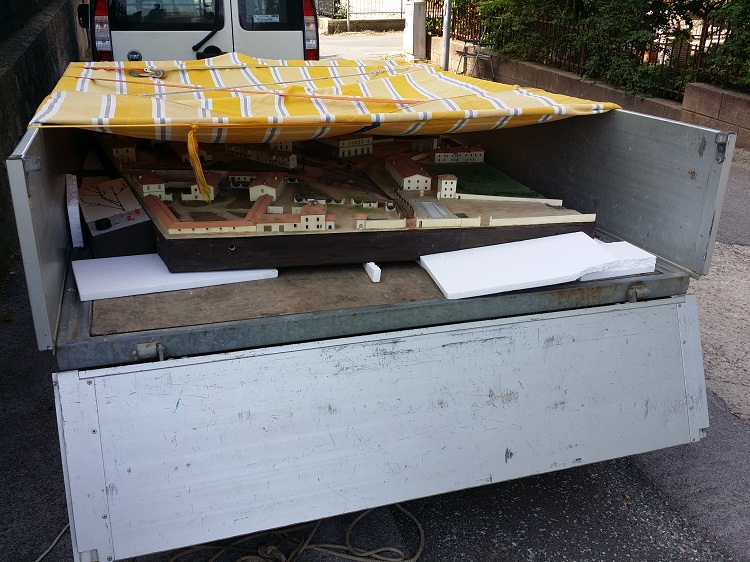

Domenica scorsa c'è stata la presentazione del plastico e la collocazione presso il museo del magma di Follonica, ecco a voi qualche scatto che riassume i momenti principali:
Iniziamo con il trasporto del giovedì, dove ero molto preoccupato perchè un viaggio anche solo di una quindicina di chilometri in quel rimorchio che saltella poteva mettere a dura prova massicciate e particolari incollati, invece tutto è stato dove doveva stare ed è stata superata la prova resistenza!
ilva in trasferta.jpg [ 195.52 KiB | Osservato 6834 volte ]

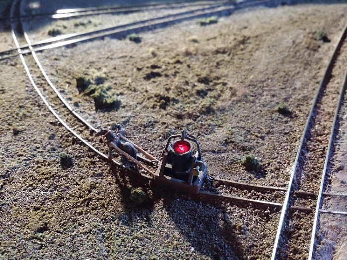

Un pò di scenografia da mostra:
Fusione illuminata.jpg [ 143.36 KiB | Osservato 6834 volte ]
Siviera illuminata.jpg [ 233.35 KiB | Osservato 6834 volte ]
