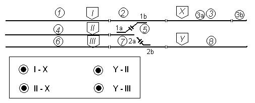

Avvertenza : LA PARTE CHE SEGUE E' INDICATA AD UN PUBBLICO CHE NON SIA FORMATO IN FERROVIA (stò scherzando. Farò qualche semplificazione, che pur snaturando un ACEI, dovrebbe mantenere una funzionalità accettabile)
Stavo preparando uno schema, e Marcello mi ha anticipato.
Siccome il mio ha differenze, lo mostro.
Presumendo la seguente definizione dell' impianto :
Schema grafico apparato BN - 1.JPG [ 14.96 KiB | Osservato 6670 volte ]
Della sezione 3 ho evidenziato la parte finale, che ferma la locomotiva. La sezione 3a, che citerò più avanti.

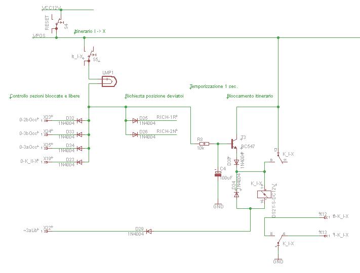

Schema gruppo itinerario - 1.JPG [ 28.23 KiB | Osservato 6670 volte ]
Il funzionamento è come quello di Marcello, ma con qualcosa aggiunta.
Premendo il tasto di itinerario la tensione a valle della lampada può avere due casi :
- bassa : sezione 2 o sezione 3 occupate, oppure itinerario II-X in corso. La lampada si accende e non succede altro. Fine
- alta : le sezioni sono libere e non è in corso l' itinerario incompatibile (per aggiungerne basta aggiungere diodi)
La tensione alta a valle della lampada manda ai deviatoi la richiesta di posizionarsi. Per ogni deviatoio si comanda l' "a", che poi chiamerà il suo "b".
Se ci fosse il controllo di posizione, il segnale a valle della lampada passerebbe ancora attraverso un' altra matrice di condizioni.
Una volta chiamati i deviatoi, la resistenza ed il condensatore daranno il tempo ad essi di girare.
Poi T3 alimenterà il relè, che entrerà in autoritenuta.
Non ho messo un SCR per evitare che commuti con disturbi. Non si sà mai.
L' itinerario è ora bloccato. Non mostro la logica, semplice, per accendere sul QL le spie di bianco, rosso o nero.
Il punto che mi preme discutere è il seguente : quando si distrugge l' itinerario ?
Mi sono dato la seguente risposta : l' itinerario si deve distruggere quando non è più necessaria la trazione sulla sezione scambi e sulla sezione di partenza. Quindi ho fatto sì che l' itinerario si distrugga quando il convoglio arriva (con locomotiva o con carrozza pilota) alla tratta di fermata della sezione 3, la 3a.
In questo modo si può comandare il relè di alimentazione direttamente in parallelo al relè di bloccamento.
Se si vuole annullare un itinerario, si preme RESET. In ferrovia esso è altamente piombato. Quì, essendo la tratta breve, se anche un treno impegnasse gli scambi appena premuto il tasto reset, provvederebbero i circuiti di binario ad impedire di chiamare un altro movimento. In compenso risparmia circuiti.
Resta il fatto che, anche con soli 4 itinerari, viene un sistema complesso. Fare diagnosi potrebbe non essere alla portata di molti.
Un ARDUINO, o una semplice evaluation board di un processore, darebbe grandi risultati e più affidabilità.
Occorre, però :
- saper programmare in "C" se lo si vuol realizzare in tempi accettabili, o in Assembler se il processore è semplice e se si dispone di tempo
- progettare gli interfacciamenti, ma questo non è difficile
- selezionare un tipo di processore che abbia prospettive di produzione nel tempo
- renderebbe assai più complessa la riparazione in caso di rottura del processore o di modifica necessaria in tempi futuri (ricordare come era impostato, come lo si programmava, ...)
Interessante disamina la tua. Non concordo invece su questo punto che giustamente ti turba, ovvero quello della liberazione.
Personalmente ritengo che per sicurezza l'itinerario si deve liberare (come in realtà) solo quando tutto il treno ha liberato l'itinerario con l'ultimo veicolo (che ovviamente deve azionare il dispositivo di occupazione ad assorbimento).
Per far questo occorre una fase successiva che ho implementato nel mio ACEI, ovvero la fase di "occupazione" dell'itinerario che si verifica quando il treno avanza sull'itinerario stesso predisponendo la logica alla successiva liberazione la quale deve avvenire solo quando il treno ha liberato completamente l'itinerario. Nel mio ACEI funziona perfettamente.
Questo perché se si libera quando solo la loco è uscita ma il treno impegna ancora l'itinerario l'impianto diviene subito disponibile per realizzare un itinerario incompatibile e in questo caso si manovrano i deviatoi sotto il treno... :mrgreen:

Sulla questione della distruzione dell' itinerario, ho ragionato in modo industriale anzichè ferroviario.
Delle due strade possibili, elenco i pro ed i contro :
. Liberazione rigida : l' itinerario si sblocca solo quando tutto il convoglio lo ha liberato. E' quello che avviene/avveniva negli ACE, Credo esista anche una tipologia di ACEI che funziona in questo modo.
Lo ho adottato per il sistema di Marcello pensando che questo semplificasse notevolmente i circuiti elettrici. La distruzione comandata dalla testa del treno non crea, comunque, pericoli, in quanto eventuali veicoli persi per strada occuperebbero i cdb, impedendo la formazione di ulteriori itinerari.
In questo modo conterei di poter avere un solo relè in autoritenuta per ogni itinerario possibile, come visibile nel mio schema precedente. Ogni sezione dovrebbe avere in aggiunta solo una banale logica con due transistors per spegnere le spie bianche a sezione occupata.
. Liberazione elastica : è il vantaggio dell' ACEI. Ma richiede per ogni sezione una memoria a relè o altro componente (Tz hai messo dei FlipFlop) per il bloccamento, un altra memoria per la predisposizione alla liberazione e più circuiti di commutazione, per deviare i consensi secondo l' istradamento settato coi deviatoi. Come logica da cablare manualmente mi pareva un lavoro più impegnativo.
Avrebbe, però, il vantaggio fatto notare da Tz di consentire la liberazione elastica. In qualche caso questo consentirebbe di anticipare la formazione di un itinerario, rispetto a lla liberazione rigida che, invece, non lo consentirebbe.
