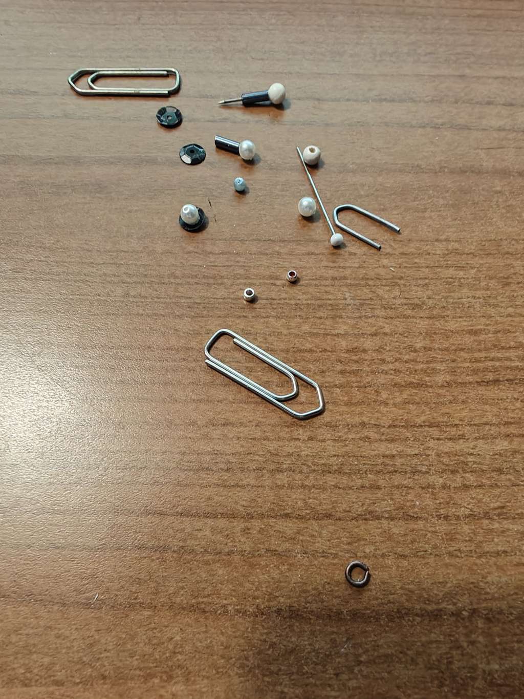

se posso chiedere quel lampione vicino il portale nella prima foto e'artigianale!?[/quote]
Grazie molte, tutti i lampioni presenti sul plastico sono autocostruiti in diverse tipologie ma non sono illuminati perchè sarebbe un controsenso iluminare il plastico con la spiaggia affollata di bagnanti. Se ti interessa la tecnica di costruzione fammelo sapere, sono veramente semplici da realizzare.
Massimo[/quote]
te ne sarei grato ne ho visto un paio del tipo a campanella(?) davvero stupendi

Untarantino ha scritto:
complimenti per il realismo.
Massimo[/quote]
te ne sarei grato ne ho visto un paio del tipo a campanella(?) davvero stupendi[/quote]
Ti ringrazio molto, in foto ti ho messo alcuni oggetti che vengono usati nel campo della bigiotteria, poi servono bastoncini per spiedini sottili, tubicini di ottone di adeguato diametro spilli muniti di palline di diverso diametro con spillo lungo o corto (per realizzare i lampioncini bassi da giardino), per realizzare la tipologia del vecchio tipo a lampadina si realizza il supporto con un fermaglio fermacarte lo si sagoma come si vede nelle immagini, si infila un dischetto bombato lo si blocca con alcune gocce di attack la lampadina è semplicemente una goccia di colla vinilica che essicandoci forma una piccola palla che verrà dipinta di colore bianco tutto il supporto viene collegato ad un palo ( che può essere di cemento o di legno basta dipingerlo nella tinta giusta ) con del filo di ferro finissimo come si vede nelle immagini e si blocca con alcune gocce di attack, il dischetto viene dipinto di color argento poi eventualmente si può anche invecchiare con un poco di colore ruggine, questa tipologia di lampione si può anche applicare ai muri (vedi porto) con due supporti di filo di ferro a forma di u, per quelli a campanella il procedimento è simile agli altri solo che al posto della goccia di vinavil si inserisce nel fermaglio una piccola perlina mentre il palo può essere un tubicino di ottone dove va inserito il fermaglio , comunque con quel materiale si possono realizzare delle combinazioni infinite di lampioni ornamentali, basta osservare le foto del plastico.
Spero di essere stato chiaro, rimango a disposizione per qualsiasi dubbio.
Ti auguro una buona serata.
Massimo

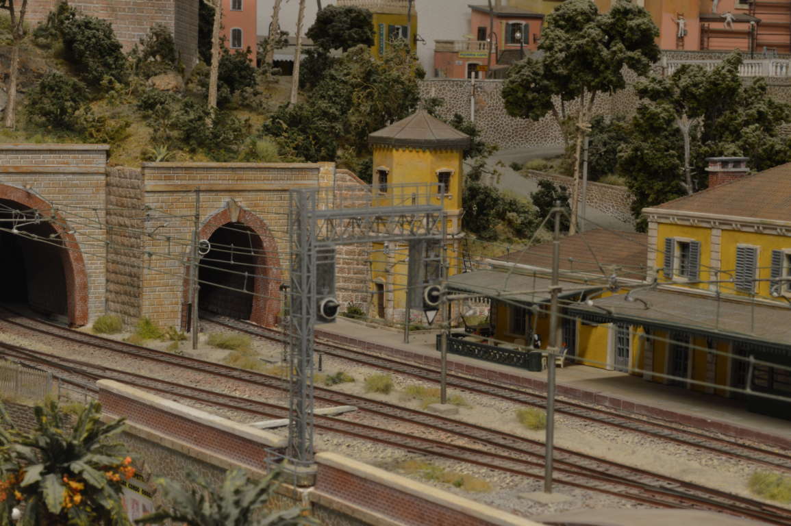

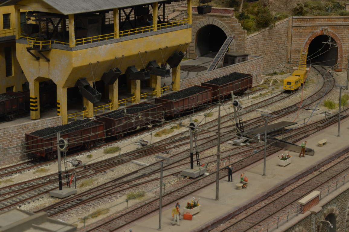

 Oggetto del messaggio: Re: PLASTICO: Borgo Ligure
MessaggioInviato: lunedì 11 marzo 2024, 18:11
Messaggi: 952
Può andare bene la posizione dei segnali?
A sinistra/ponente sono definitivi, a destra /levante sono ancora da collocare, questi solo appoggiati sono farlocchi anche se funzionanti, quelli definitivi sto vedendo di farli riparare, ovviamente anche i triangoli sono provvisori e realizzati con del semplice cartoncino.
Massimo
DSC_6756 (FILEminimizer).JPG [ 121.51 KiB | Osservato 3239 volte ]
DSC_6759 (FILEminimizer).JPG [ 112.88 KiB | Osservato 3239 volte ]
MessaggioInviato: lunedì 11 marzo 2024, 21:47
Messaggi: 501
Località: Venezia
Ciao,
Quelli a sinistra era meglio anticiparli ancora un po', fino alla punta dello scambio, ma così è già meglio.
Per quelli a destra, non vedo bene, ma mi pare che uno sia di troppo (quello più a destra dei tre nella foto).
Se puoi postare foto più da lontano o riportare la posizione sullo schema potrei essere più preciso.
Poi vedremo la questione dei triangoli o dell'eventuale seconda luce.
Buona serata
Michele
MessaggioInviato: martedì 12 marzo 2024, 7:27
Messaggi: 952
DEP.SV ha scritto:
Ciao,
Buona serata
Michele
Il segnale a portale prima era a servizio del 3° e del 2° binario, spostandolo a dx va a servire il 3° binario e la bretella di collegamento tra il 1° ed il 3° binario, ecco perchè ho applicato il triangolo alla seconda vela, se mi sposto fino alla punta dello scambio vado a cozzare con la seconda vela contro la catenaria della bretella, posso spostarmi quasi fino alla traversa limite ma non di più, sperando di non strappare i fili sottilissimi e privi di guaina, a destra avevo appoggiato un segnale col triangolo sulla bretella di collegamento tra il 1° e 2° binario per vedere se la cosa era fattibile ma se non va bene lo posso spostare altrove, purtroppo il segnale a portale è troppo corto altrimenti lo avrei messo a dx a servizo dei primi due binari ma l'interbinario è elevato per le dimensioni in larghezza del portale, il 2° binario si troverebbe distante dalla vela.
Massimo

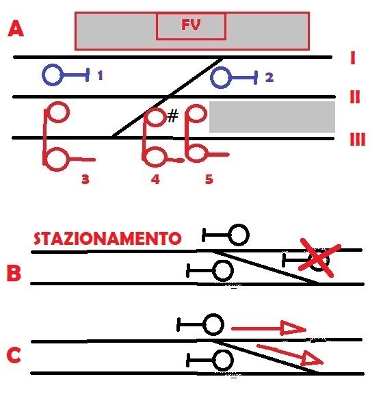

Schemi B e C – lato destro della tua stazione - Nella realtà i segnali devono (salvo eccezioni, come al solito!) stare prima degli scambi in modo da consentire l’inoltro del treno verso le possibili direzioni date appunto dallo scambio; di conseguenza non va un segnale per ogni ramo, come giustamente ha scritto anche Tz… il segnale comanda partenze verso entrambi gli itinerari (e ci vorrebbero due luci per dire al macchinista se va in deviata o no)…
Schema A – lato sinistro della tua stazione
Il segnale 1, come detto l’altra volta, dovrebbe essere prima dello scambio del binario I (quindi al punto 2), ma questo non è possibile nel tuo caso perché il marciapiede e il FV sono in una posizione particolare e il treno si fermerebbe troppo indietro… qui la situazione non è migliorabile senza grossi lavori, con buona pace dei sedicenti progettisti di armamento…
Portale segnali 3 – lo hai arretrato al punto 4 circa e va già meglio, ma, come detto prima, il segnale # non comanda la “bretella” (cioè, detto correttamente, gli itinerari sul ramo in deviata dello scambio che passa per l’intersezione che va dal I binario verso sinistra) ma deve comandare le partenze dal binario II in corretto tracciato verso sinistra (trascuriamo le conseguenze: linea non banalizzata, ecc sennò non ne usciamo più e sarebbe da rifare tutto…). Come detto, la posizione 4 è già un miglioramento, meglio sarebbe stato ancora un po’ più indietro (posizione 5) ma devi valutare eventuali ingombri..
Spero di essermi spiegato e di esserti stato d’aiuto, casomai scrivimi anche in mp; ci vorrebbe un trattato e non dimentichiamo che si tratta pur sempre di un gioco!
Michele

Tz ha scritto:
Dei segnali piazzati in mezzo a delle traversate sono sicuramente di fantasia. :wink:
Lo immaginavo, è nato tutto dal fatto che spostando il portale, la seconda vela non comandava più il 2° binario ma essendo affiancata alla bretella ho pensato di mettere il triangolo non essendo di corretto tracciato e di conseguenza pensavo di fare così anche per la radice a levante.
Ciao e grazie
Massimo

Ora è tutto chiaro a parte la seconda vela del portale, ha utilità o meno, se non può comandare la bretella a cosa serve, il portale non si può più spostare a destra causa palificazione e marciapiedi, quindi come si risolve la cosa, levando semplicemente il triangolo oppure lasciare le cose come stanno ora? Forse ci andava un segnale ad una vela ma poi il portale dove lo metto.
Massimo
MessaggioInviato: martedì 12 marzo 2024, 16:26
Messaggi: 501
Località: Venezia
Ciao,
La seconda vela (# nel disegno) messa così comanda solo partenze dal binario II verso sinistra in corretto tracciato (trascuriamo il fatto che sarebbe un inoltro verso binario di destra) e quindi non deve avere il triangolo.
Michele
MessaggioInviato: martedì 12 marzo 2024, 16:31
Messaggi: 952
DEP.SV ha scritto:
Ciao,
Michele
Ok grazie.
Buona giornata
Massimo
