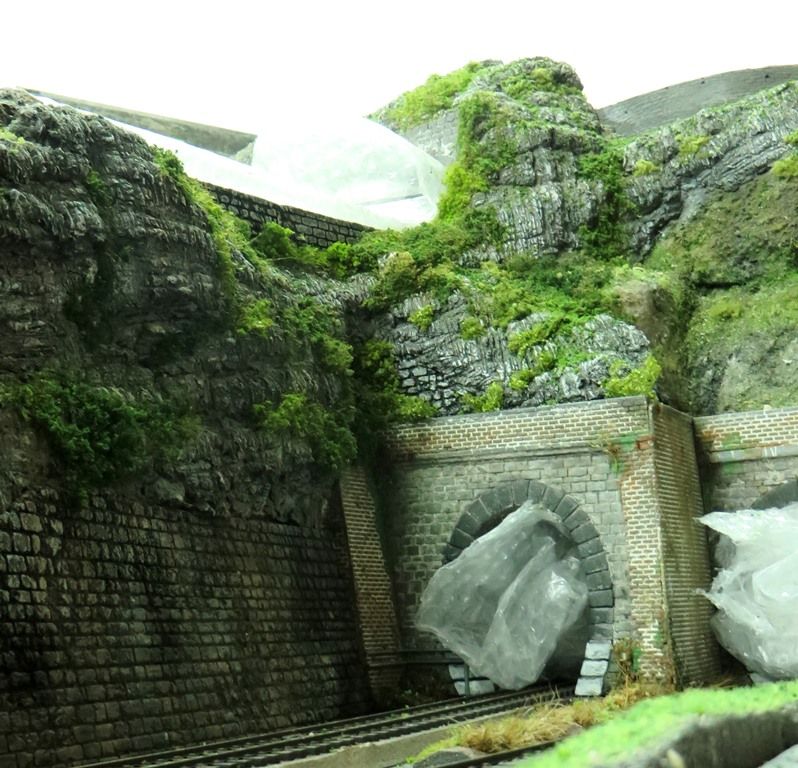

Io ho usato questo impasto nel precedente plastico e non ho mai avuto problemi di sorta.
L'impasto finale, nel caso non lo si utilizzi tutto, quello avanzato può essere conservato nel tempo chiudendolo in un sacchetto di plastica e utilizzarlo successivamente ?
Assolutamente NO, non chiuderla in nessun sacchetto!!! Inoltre perderebbe elasticità e sarebbe difficile da lavorare. La cartapesta è ottima come malleabilità se usata immediatamente, già dopo qualche minuto perde elasticità ed il composto tende a staccarsi in piccole parti.
Sui tempi:
Come vedi io ho fatto tutto in una giornata, in mattinata ho macerato la carta, ho quindi buttato via l'acqua di macerazione, ho messo dell'acqua pulita, ho triturato e impastato.
Non vi consiglio di tenerla per troppi giorni in ammollo e soprattutto di non conservare quella in eccesso, che tra l'altro comincia a puzzare un pò.
Ad ogni buon conto direi di seguire il buon consiglio di Marco e di aggiungere qualche goccia di candeggina, giusto per sicurezza.
Precisazione riguardo quanto detto da Marco_58:
Ma, veramente, non è cartapesta, ma è lo stesso processo, casalingo, utilizzato per la fabbricazione del cartone e della carta con il materiale riciclato: escluso la colla vinilica, lì si usa solo acqua, ed infine presse rotanti per ottenere il foglio.
La cartapesta senza colla sarebbe appunto, carta riclicata, la colla fa tutta la differenza.
Ho trovato questo link dove viene descritto il processo con la variante della segatura al posto del gesso.
Nel video viengono indicati anche tempi lunghi di macerazione e conservazione
http://tempolibero.pourfemme.it/articol ... ali/12425/
Provatela ;)

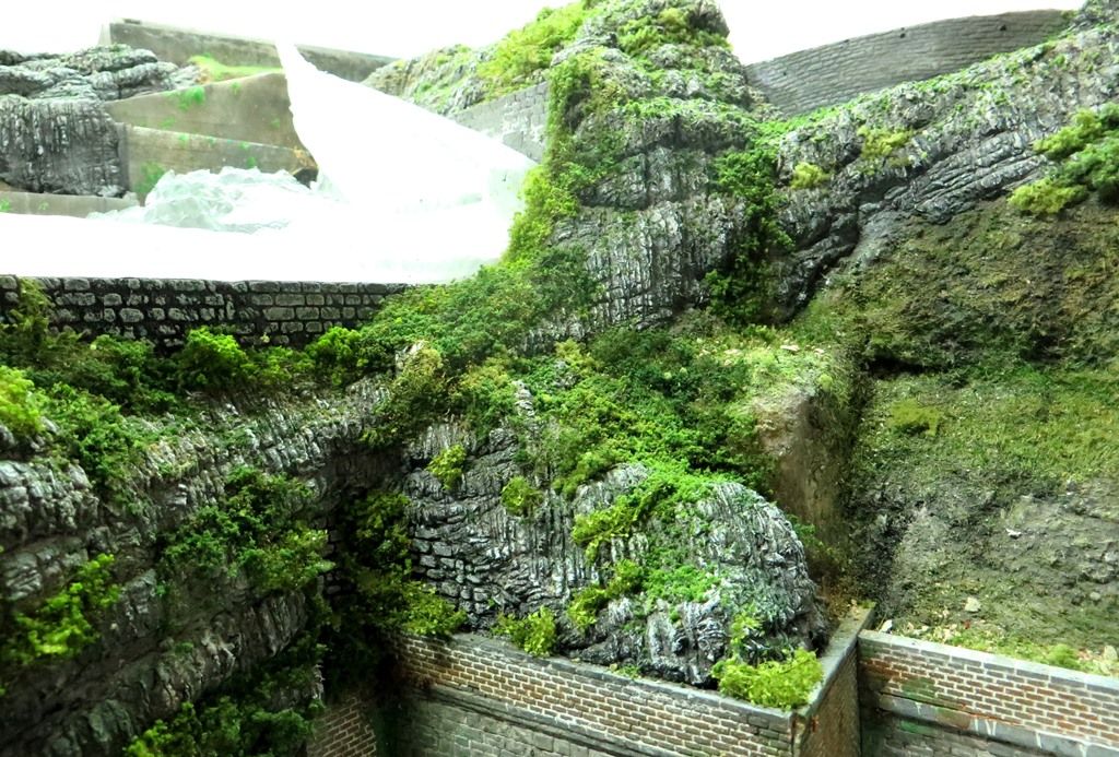

Oggi ho strizzato la schifezza e gli ho cambiato l'acqua aggiungendo candeggina e ravanando nuovamente... domani proverò a fare l'impasto e la prima prova... chissà cosa combinerò... :roll:
Il fatto è che devo trovare la combinazione giusta per tutto il lavoro che appare piuttosto impegnativo.

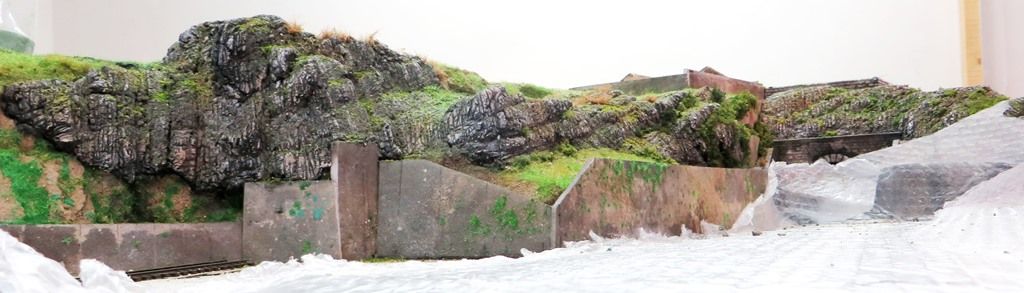

Devo rivestire in "roccia" tutta questa roba qui la cui base è predisposta in sughero...
o forse qualcuno ha un'idea migliore su come fare il lavoro invece della cartapesta ? :roll:

Azzz complimenti, un lavorone !!!!
Io ti consiglio la cartapesta tutta la vita, considerando la quantità hai un risparmio notevole su altri materiali ed il risultato può essere notevole.
Ti consiglio però una cosa, crea la struttura di base, a grandi linee in polistirolo e successivamente ricoprila con la cartapesta.
Ho visto che hai testato il gesso........ lascia perdere.
Tz, ma hai una discussione aperta su questo lavoro? Me la sono persa forse ?
Se così non fosse aprila immediatamente!

Io userei del polistirolo estruso fatto a pezzettini (quello che non fa le palline) per colmare i vuoti piu' grossi e poi cartapesta, altrimenti te ne vuole un camion!!

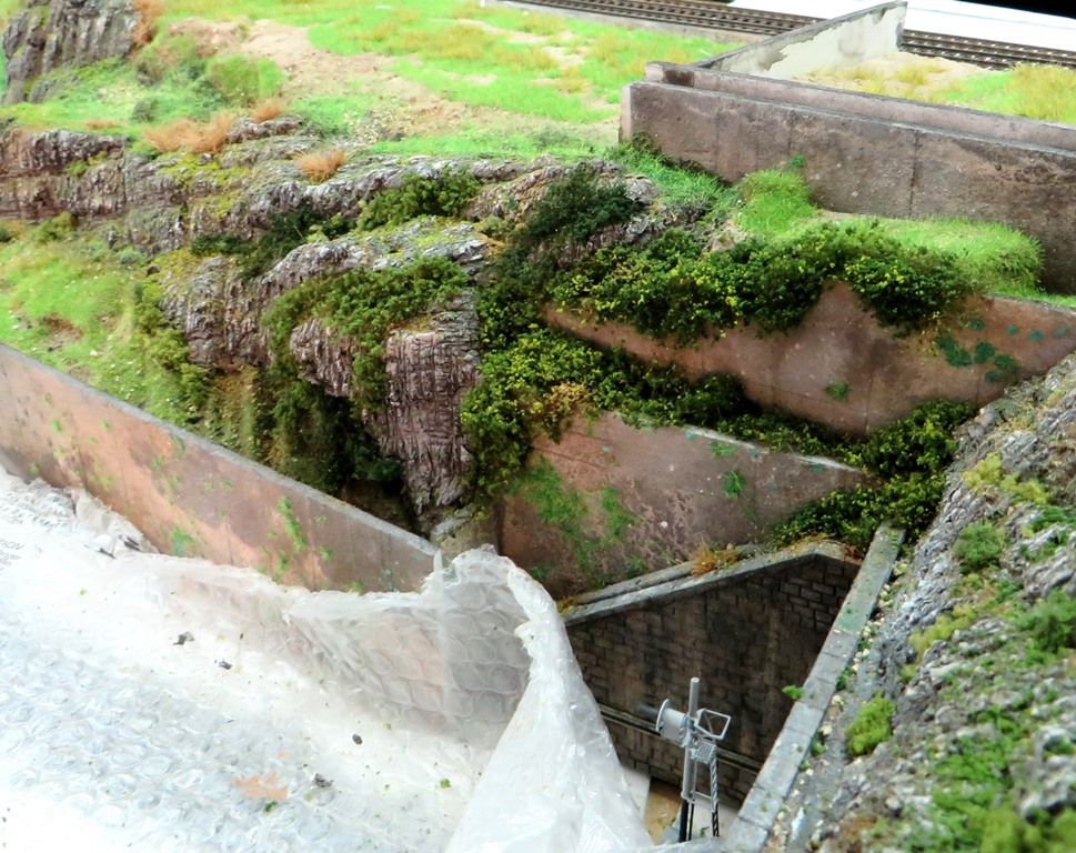

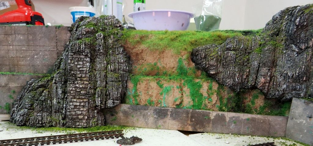

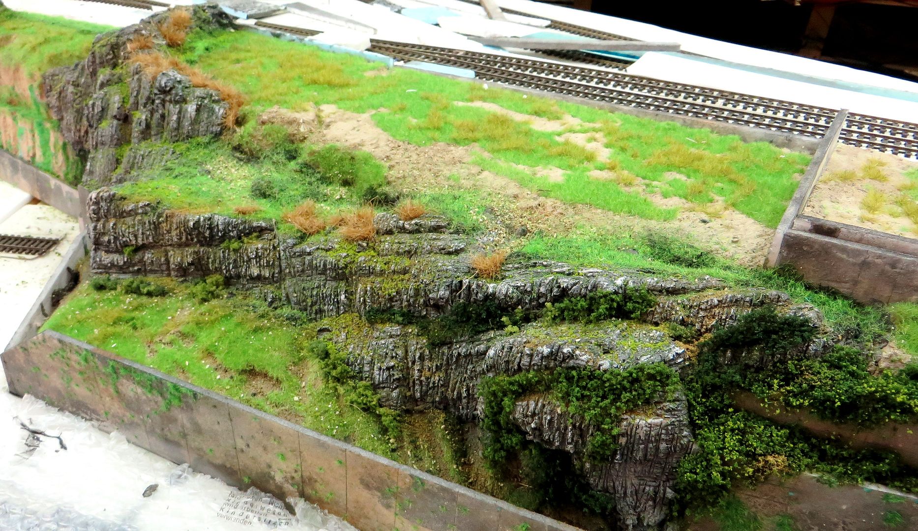

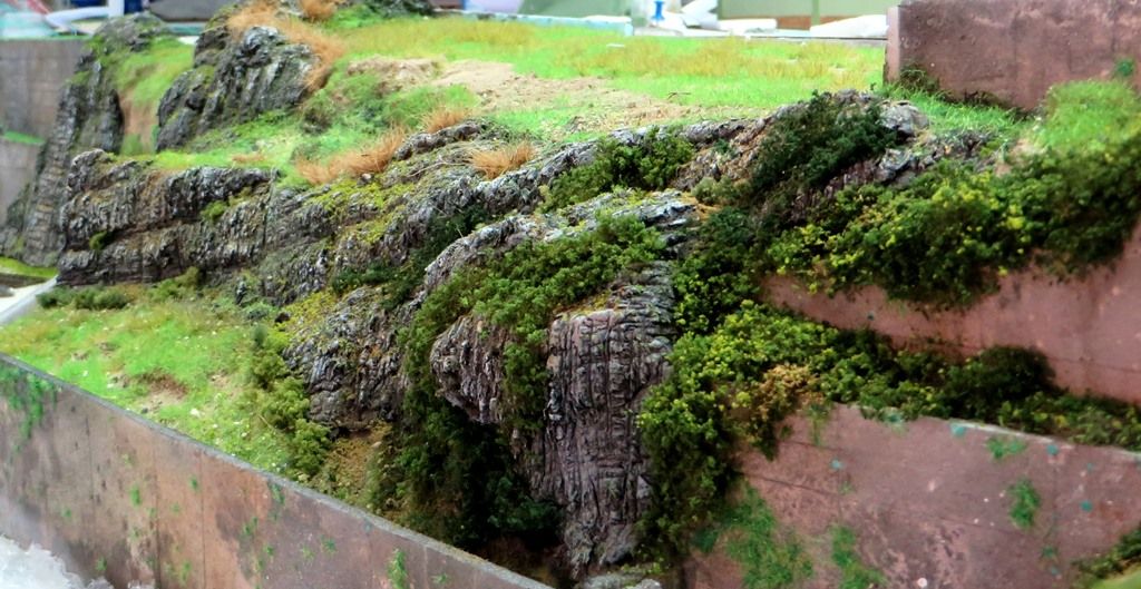

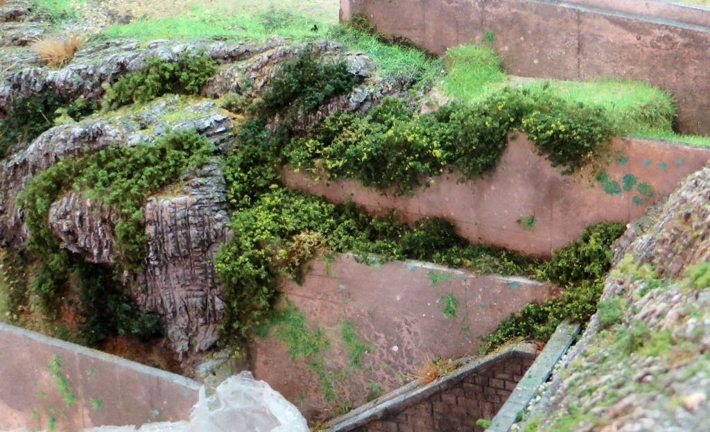

La zona centrale del plastico con la vegetazione bassa. Successivamente verranno piantati degli alberi di colore grigio/verde e verde scuro.
Giuseppe

Nelle parti pianeggianti abbonderei con i cespugli, tipo rovi o macchia mediterranea alla rinfusa e anche secca in mezzo a quella verde, comunque è già bellissimo così! Immagine
La foto è in diretta ;)

Bellissima foto!
Hai pienamente ragione, infatti se ben vedi ad esempio c'è molto spazio tra i muretti in c.a. ed il terrapieno, lì andranno molti cespugli così come in altre aree vicino le rocce.
Andranno anche in tutte quelle zone di confine tra roccia e terreno erboso che come si nota nelle foto sono ancora irrisolte paesaggisticamente.
Questi tipi di cespugli avranno una struttura interna e saranno bassi nelle zone anteriori e via via più alti e come già scritto di colore scuro, come ben si vede anche nella tua bella foto..... in diretta ;)

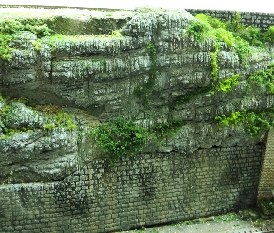

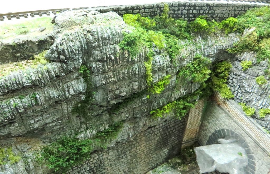

Ma tutta quella lavorazione di modellazione delle rocce l'hai fatta a impasto fresco o asciutto ?

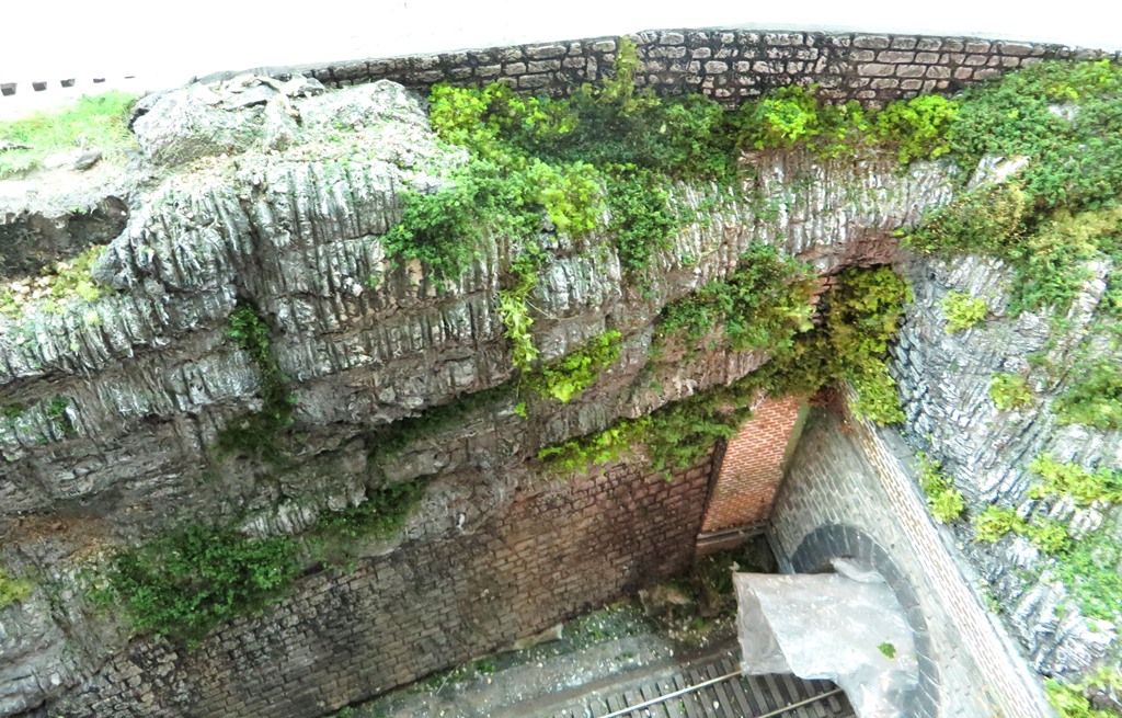

Um tocco in più sarebbe mettere una reticella sulle pareti rocciose troppo ripide come nella realtà per parare i massi :)
Tz, io la lavoro appena impastata, in questo modo sfrutto l'elasticità che la colla vinilica fresca da all'impasto. Più tempo passa meno lavorabile diventa.
No, questo mai Umbriele :)
Nella realtà le pareti rocciose più sono compatte e meno hanno bisogno di essere contenute, solo nei casi di rocce poco contenitive si sistemano le reti. Addirittura esistono gallerie in tutta roccia.
E poi la cosa più importante di tutte..... non vorrei mai coprirle, non dopo tutto il lavoro fatto.
Mi piace godermi "senza filtri" il l'effetto roccia nuda in piena vista :)

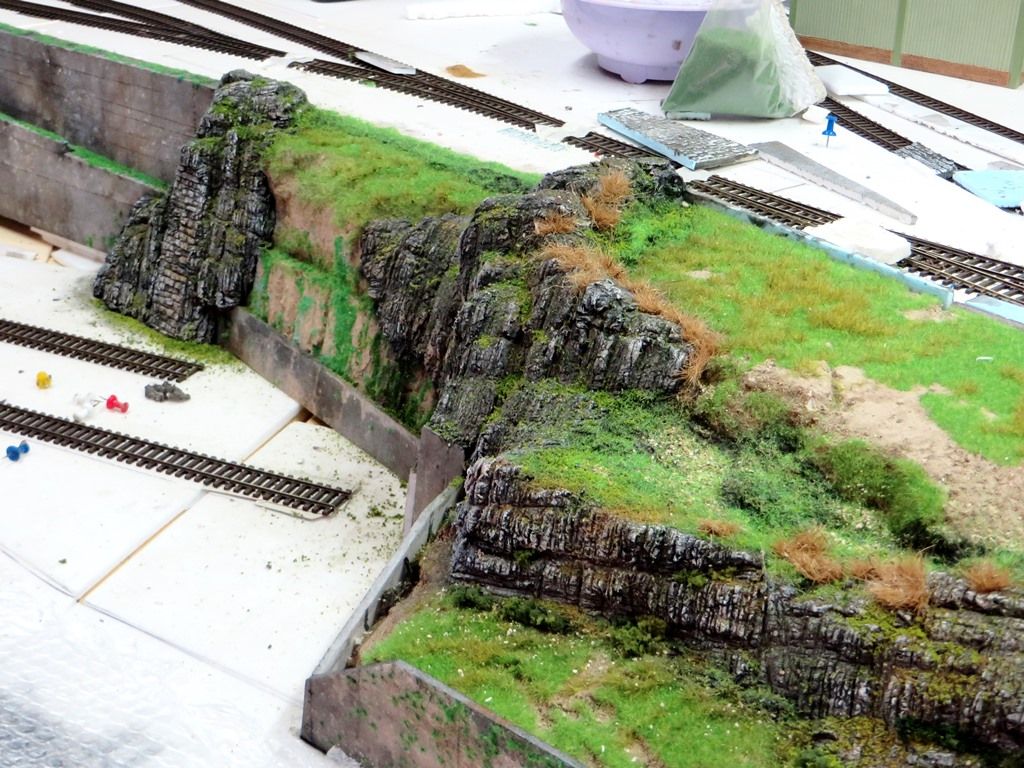

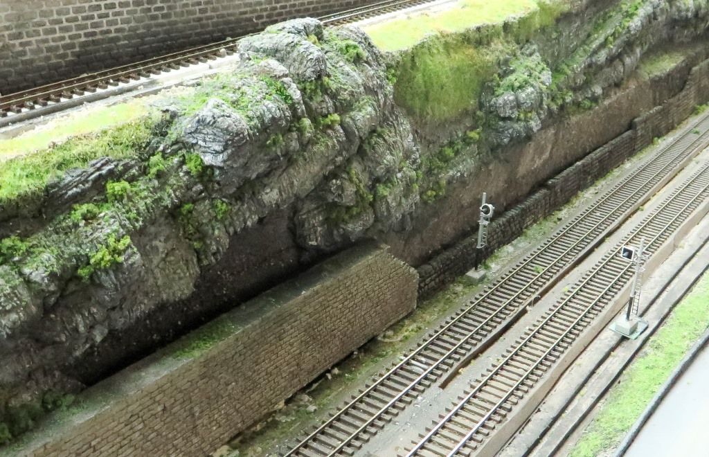

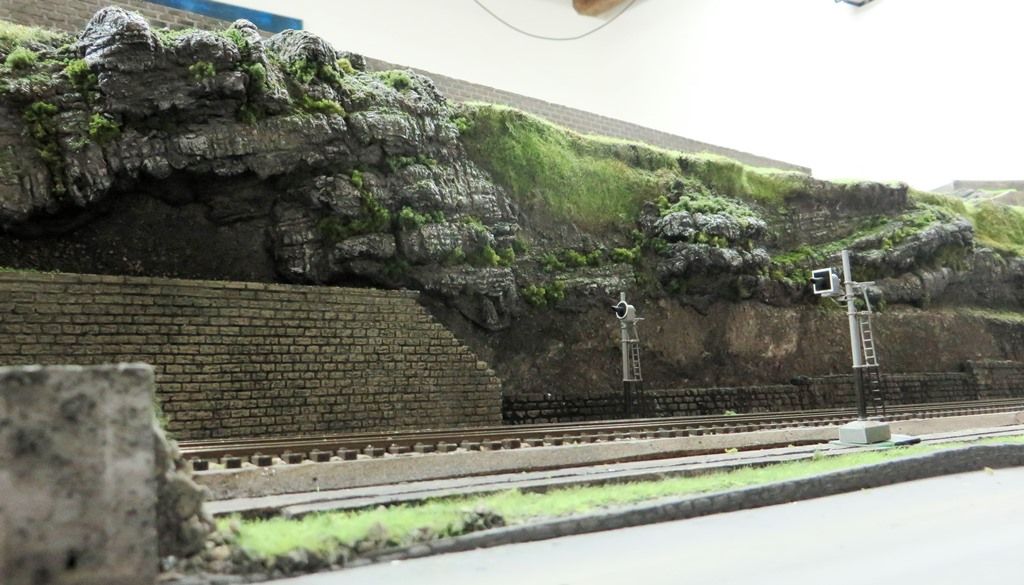

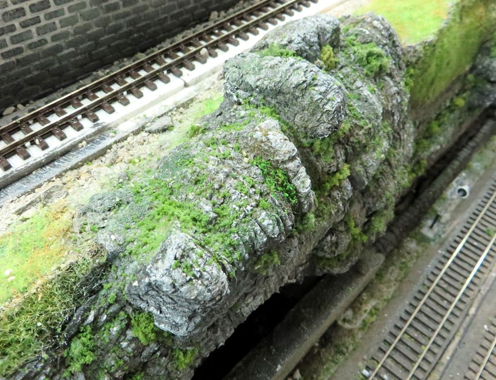

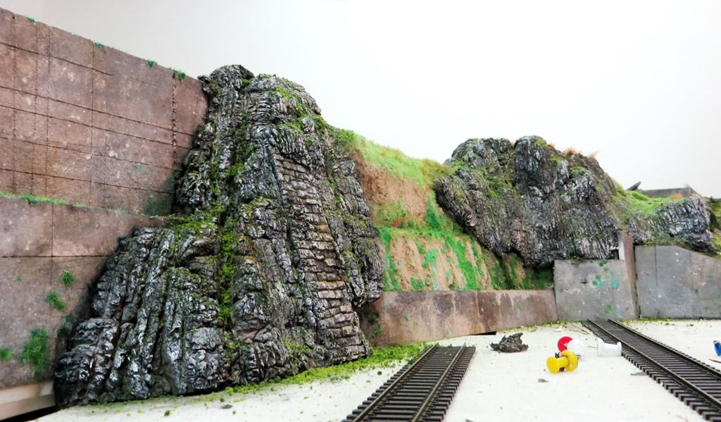

La zona anteriore del plastico, zona linea di parata a doppio binario.
Qui le rocce saranno letteralmente incorniciate da fitta vegetazione alta (alberi e arbusti) nelle aree spoglie visibili tutto attorno alle rocce stesse.
Giuseppe
