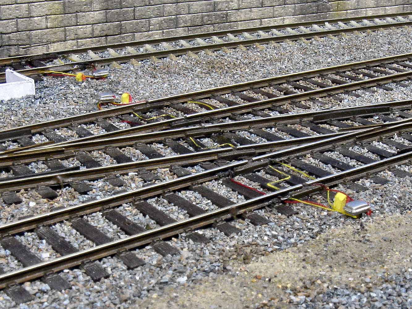

MessaggioInviato: mercoledì 19 novembre 2025, 17:15
Messaggi: 5097
Giunzioni di modulo nascoste. I moduli si possono comunque separare perché l'attraversamento è incollato da una sola parte. E sul marciapiede la fuga è riempita con la stessa sabbia, per toglierla basta l'aspirapolvere perché non è incollata.

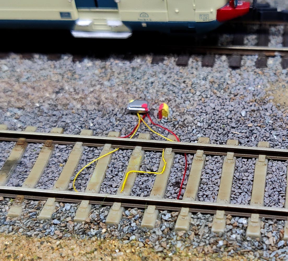

 Oggetto del messaggio: Re: PLASTICO: Torma Porta Nuova.
MessaggioInviato: sabato 13 dicembre 2025, 14:16
Messaggi: 5097
I collegamenti dei CDB alle cassette con il filo dei cucirini colorato. Manca ancora il giunto isolato.

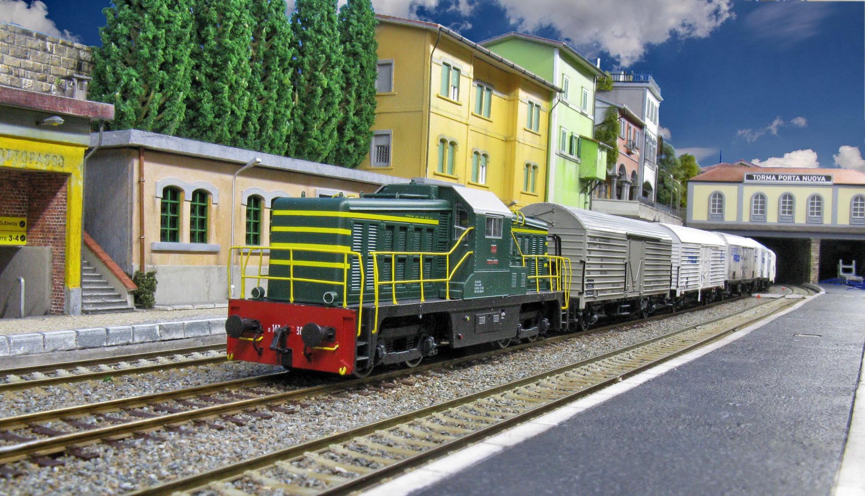

MessaggioInviato: venerdì 2 gennaio 2026, 16:45
Messaggi: 5097
Nel 1970 le D.143 avevano già i corrimano laterali a protezione? Se non li avevano li tolgo dato che non mi piacciono affatto.
MessaggioInviato: venerdì 2 gennaio 2026, 16:55
Messaggi: 5097
Mi sa che li hanno sempre avuti, tranne qualche NE.120. Al massimo potevano essere scuri.

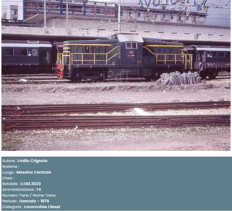

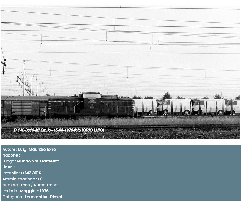

MessaggioInviato: venerdì 2 gennaio 2026, 17:13
Nome: Santino Toscano
Messaggi: 1975
Ciao Marcello, si li aveva...
D143-3020 _Messina 1979 – il Portale dei Treni.jpg [ 195.5 KiB | Osservato 1980 volte ]
D143 3016_1976 – il Portale dei Treni.jpg [ 126.59 KiB | Osservato 1976 volte ]
fonte "IL PORTALE DEI TRENI"
..... anche se con qualche differenza negli anni (traverso intermedio assente nel 1976)
MessaggioInviato: venerdì 2 gennaio 2026, 18:52
Messaggi: 5097
Lo sospettavo, però quelli sul modello sono brutti, bisognerebbe sostituirli.
GRAZIE.
