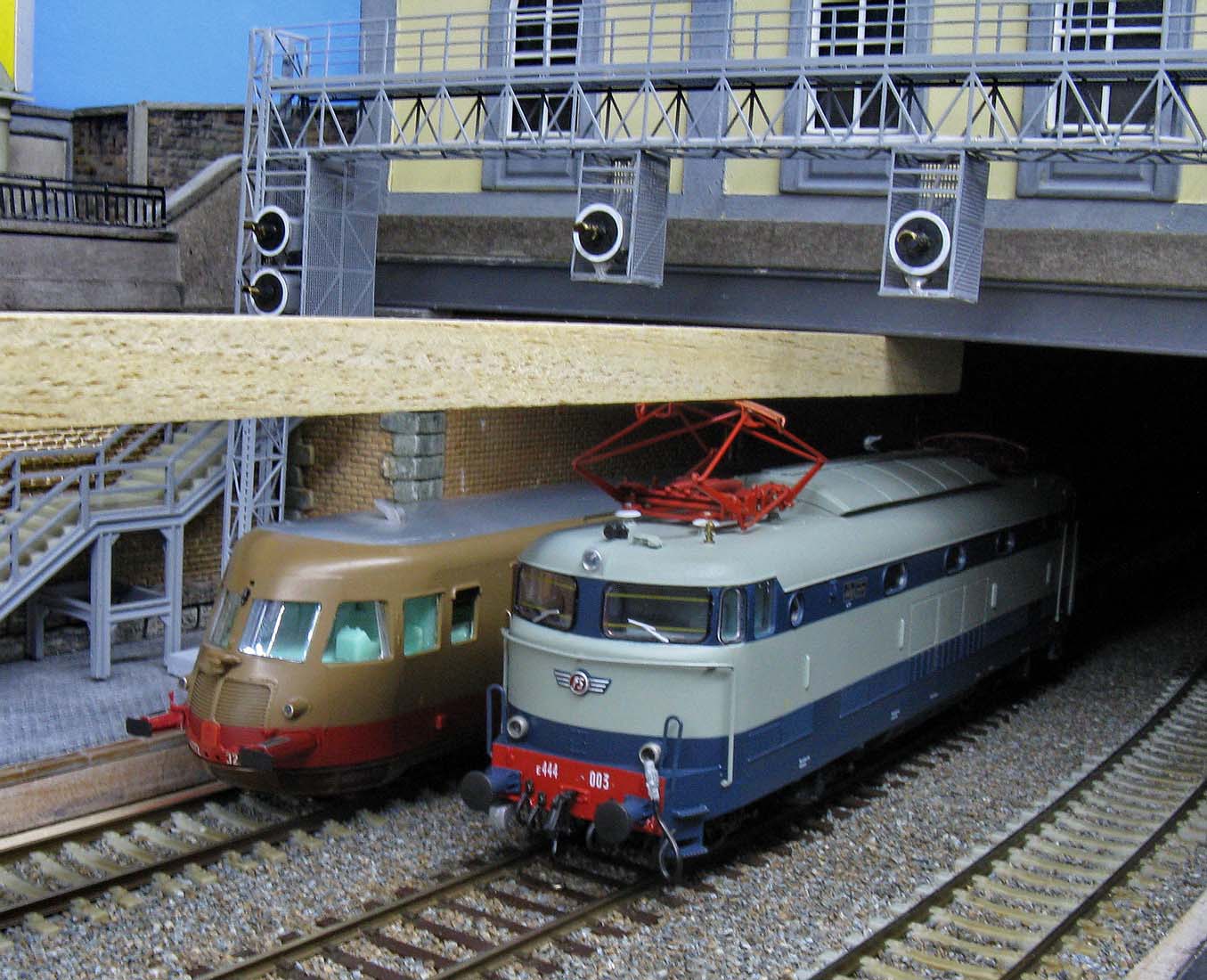

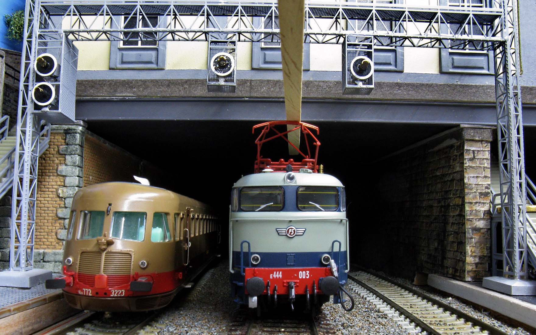

Se supponiamo che l'ingombro della catenaria sia, più o meno, quello del listello, c'è ampia possibilità di poter abbassare l'altezza del portale, come dice Niki90.
22-03-2026 13-21-17_0001c.jpg [ 277.99 KiB | Osservato 1335 volte ]
22-03-2026 13-16-43_0002c.jpg [ 194.67 KiB | Osservato 1335 volte ]

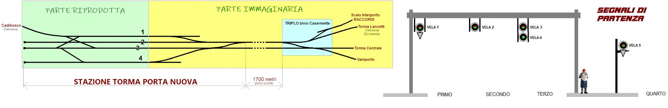

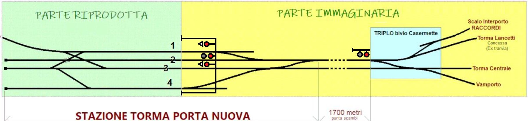

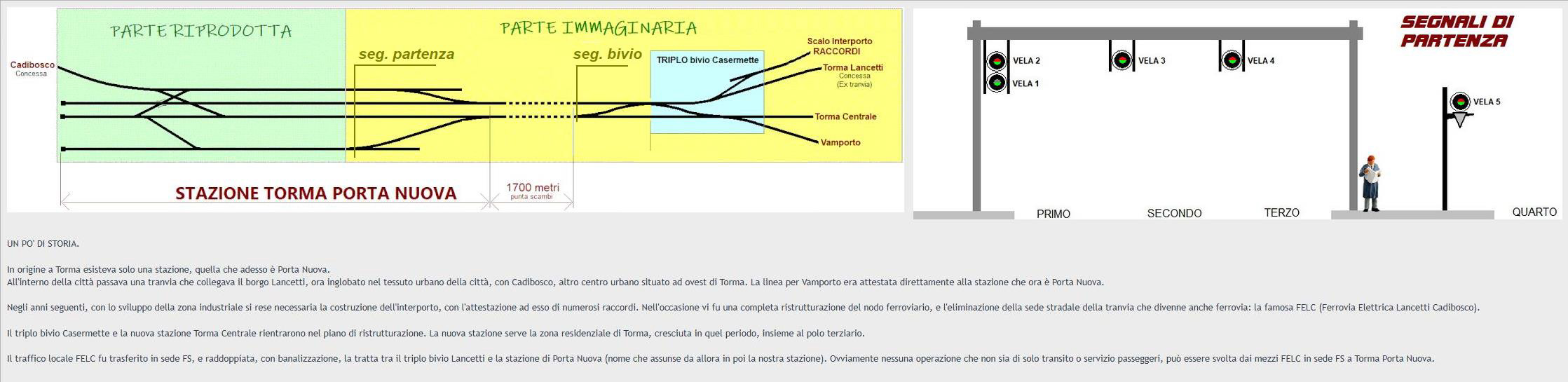

Marcello, i segnali a vela singola dei binari 2 e 3 implicano che non ci siano scambi per altre due sezioni di blocco.
Il segnale del binario 1, a doppia vela, potrebbe anche proteggere una deviata verso gli altri due, ma mi pare una situazione inusuale.
Potrebbe ricordare la FNM da Milano Cadorna, che ha molti binari paralleli per un lungo tratto, ma lì mi pare che ad ogni stazione ci siano passaggi da un binario all' altro.
E questo implica segnali a doppia vela.
Il tuo doppia vela non può proteggere un bivio (per esempio verso sinistra), perchè non ha l' indicatore di direzione.

Un po' di tempo fa, per risparmiare decoders e relè, immaginai una situazione del genere:
Senza titolo-1 copia.jpg [ 200.54 KiB | Osservato 1239 volte ]

Ora, però, che mi ci fai pensare, forse sarebbe meglio una situazione del genere. Questa posso farla solo agendo sul software, quando avrò fatto il nuovo portale. Gli indicatori di direzione saranno sulle protezioni del bivio.
RIBIVIO.JPG [ 74.36 KiB | Osservato 1231 volte ]

Ero sicuro che ci avessi pensato, ma non sapevo che fosse così studiato !
Forse lo avevi pubblicato, ma non lo ricordavo.
Io considererei questi punti :
- binario 1, da Lancetti : la seconda configurazione consente il libero transito ( a velocità ridotta) con R/G o R/V. La prima configurazione, invece, richiede il segnale di protezione al massimo al G. E non può fare il libero transito
- tutti : se il bivio è disposto per un percorso in deviata, il segnale di partenza di Porta Nuova deve darne avviso col G/V o similare. Anche per il binario 1, che quindi dovrebbe poter mostrare R/G/V (via libera a velocità ridotta con preavviso di velocità ridotta). Se i segnali di Porta Nuova avessero una sola vela, dovrebbero mostrare il G come avviso per il bivio in deviata, cosa che rallenterebbe forse non poco la circolazione. E che non troverei logica in un impianto reale
A meno che, tu supponga che l' avviso del bivio sia più avanti, ma in tal caso dovresti considerare :
- dai segnali di partenza di Porta Nuova all' avviso del bivio : > 1300 m (in Germania ammettono una distanza inferiore, anche appena dopo il gruppo scambi, ma in Italia non credo sia ammesso)
- dall' avviso del bivio alla protezione del bivio : 1300 m

Ad Orte, lato Roma, dopo gli scambi di uscita e relativamente all' interconnessione per entrare in DD, c'é il segnale di avviso di quello di protezione del 1° BIVIO ORTE SUD. Ma ce ne erano altre situazioni tipo quella del 1° BIVIO ORTE NORD ed ex PC BASSANO in T.. ed ex PC MONTALLESE. Ex perché sono stati soppressi. Secondo me lo schema dei segnali é giusto riferendomi al piano di stazione postato alle 23,27 se la linea non é banalizzata e credo che non lo sia. Si poteva evitare la doppia vela sul binario uno perché non é un binario passante. Il segnale del binario 3 si può gestire con le vela triangolare. Ovviamente se non si considerano i segnali di partenza accoppiati ad un ipotetico segnale di protezione del bivio.
