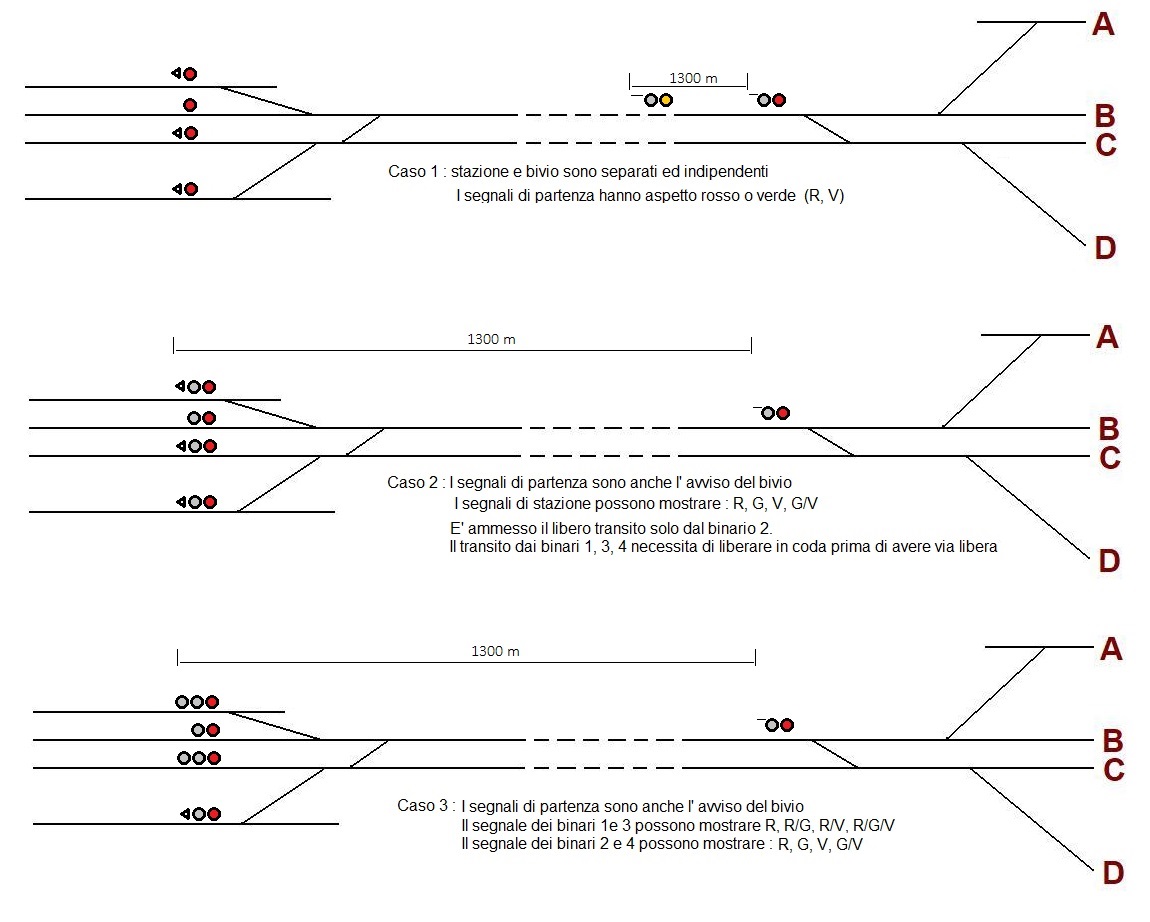

Io la vedo così :
Segnali luminosi - 2.jpg [ 162.16 KiB | Osservato 1433 volte ]

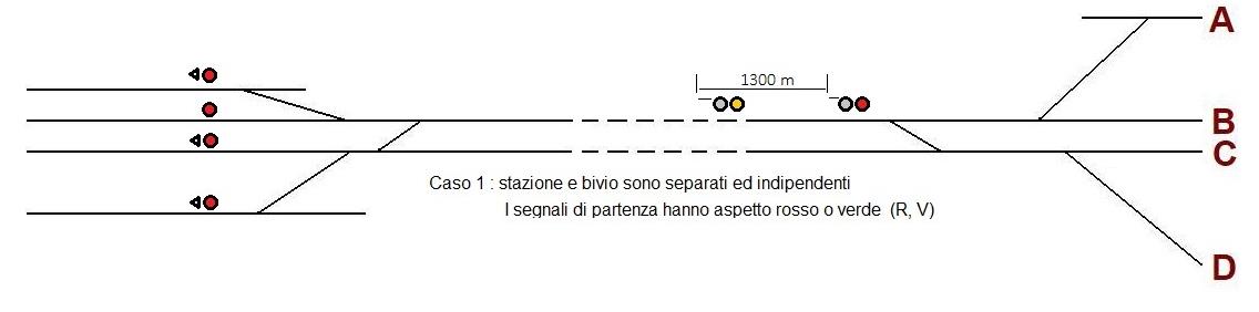

che si usa, per esempio, così :
Segnali luminosi - 3 esempi.jpg [ 158.55 KiB | Osservato 1433 volte ]
Occorre considerare sempre che se un segnale di partenza ha il triangolo, non ammette il libero transito.
Ovvero, il segnale di partenza non si dispone a via libera fino a che è presente l' itinerario di arrivo su quel binario.
Questo serve ad evitare equivoci.
Di notte un segnale di avviso V, protezione G, partenza V (nel frattempo arrivata via libera) indurrebbe ad uscire a velocità piena, non vedendo da lontano il triangolo.
Stefano Minghetti

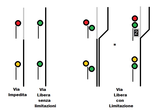

Una piccola precisazione di base :
Segnali luminosi - 1.jpg [ 38.32 KiB | Osservato 1432 volte ]
I segnali separati per itinerario derivano da quelli ad ala, ove veniva facile mettere una ala per ogni percorso, riducendo il numero di condizioni da considerare.
Poi, coi segnali luminosi e gli apparati a relè, risultò semplice sovrapporre le vele per avere segnali più compatti.
Venendo meno, però, l' indicazione di direzione, essa fu aggiunta con una tabella indicate il numero di itinerario.
Gli itinerari sono numerati partendo da sinistra verso destra.
Se si tratta solo di una deviata, ma non c' è un bivio di linee, non viene messo l' indicatore di direzione.
Stefano Minghetti

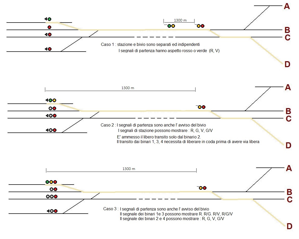

MessaggioInviato: domenica 22 febbraio 2026, 8:51
Messaggi: 5123
Ok, scelgo questa, la più semplice, e mi avanza anche una vela.

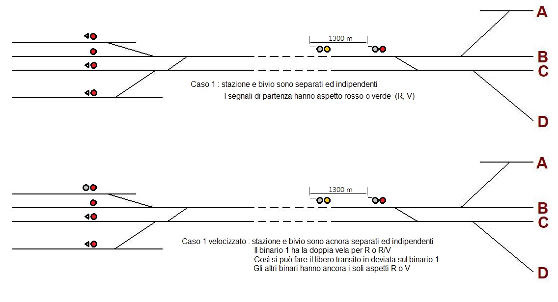

Marcello, dimenticavo una ulteriore possibilità :
Segnali luminosi - 4 con RV binario 1.jpg [ 102.71 KiB | Osservato 1306 volte ]
Stefano Minghetti
