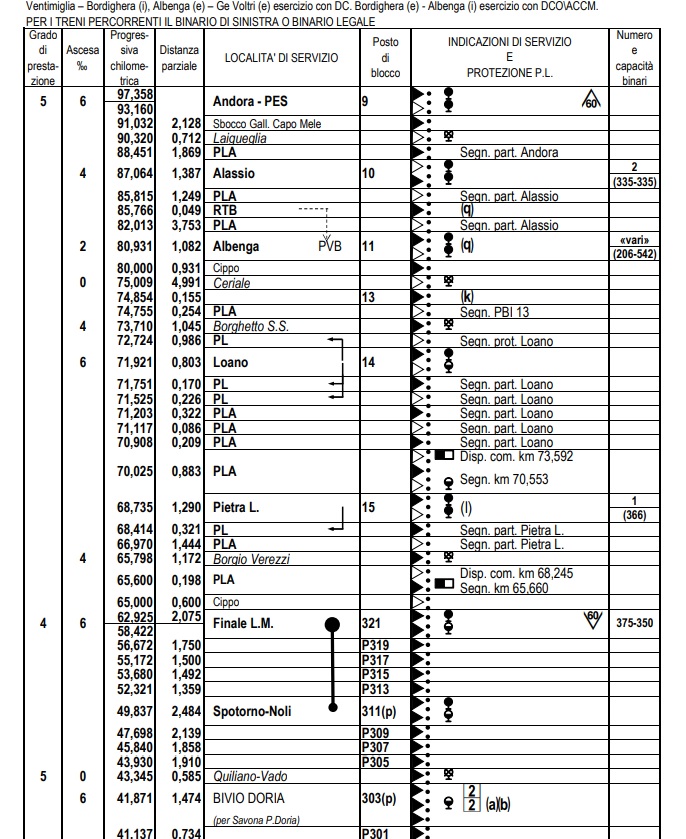

Marco, io vedo somiglianze dell' impianto di Marcello con situazioni della linea costiera ligure Savona Ventimiglia, prima che costruissero la nuova linea.
Lì c' erano stazioni distanti anche solo 2..3 km. E non si andava solo a 30.
Le vedevo nelle riprese dall' elicottero quando seguivo in TV il Giro d' Italia.
Di seguito una immagine del Fascicolo Linea 75 di oggi (documento pubblico, reperibile in rete).
Nel caso di Borghetto S. Spirito e Loano, la distanza era circa 2 km.
Il distanziamento era in B.E.M. : in quel caso, il blocco fra le due stazioni era per soli 2 km.
Occorre anche precisare che fra due stazioni il sistema di distanziamento può essere D.U., B.E.M. o B.A.(C.C.).
D.U. : Dirigenza Unica, un unico capostazione che distanzia i treni comandando gli assuntori di ciascuna stazione. Non credo siano ancora in uso, am al Museo ho conosciuto il D.U. della Ravenna Ferrara dei tempi
B.E.M. : Blocco Elettrico Manuale, due apparecchi rossi, uno per ciascuna stazione (o P.B.i.) che delimitano sezione di blocco
B.A. : Blocco automatico. Un sistema a circuiti di binario e segnali che consente sezioni brevi (1250 .. 1350 m) protetta ciascuna dal proprio segnale, solitamente con codici per ripetizione in macchina dei segnali a Correnti Codificarte (C.C.)
Ogni stazione può affacciarsi a linee in B.E.M. o in B.A.C.C., anche promiscuamente. Per esempio, negli anni '80 in adriatica si stava attivando il B.A.C.C. e si potevano avere tratte con un lato il B.E.M. e l' altro lato il B.A.C.C. Durato qualche anno, poi arrivato tutto in B.A.C.C.

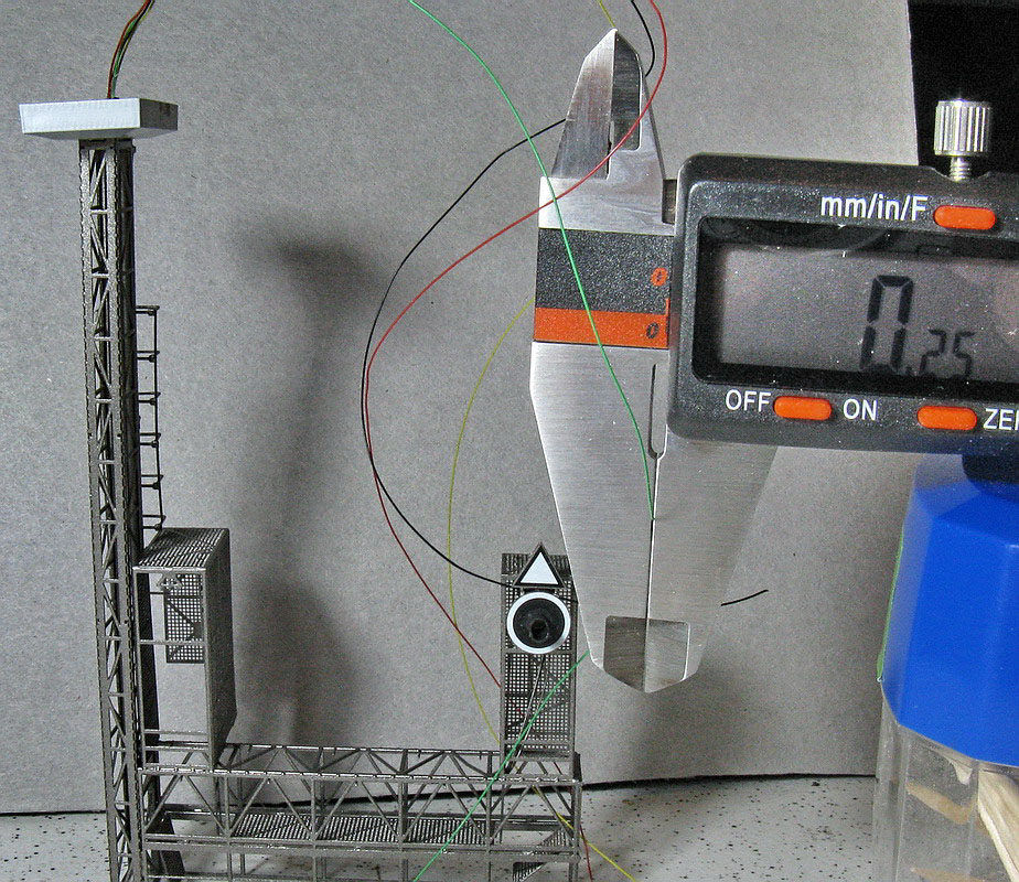

Stamattina da Linea Model ho preso un altro portale da montare, ed un segnale a sbalzo già pronto. Ora quello da montare ha i fili di collegamento dei diodi in filo litz, pessimo per me, o smaltato, tutti molto sottili, ma che a me non piacciono affatto. Quello già montato, invece, ha dei fili piccolissimi con isolamento in plastica. Vorrei usarli anche per l'altro, Sono da 0,25 mm isolante compreso. Io ho alcune matassine di AWG 24, ma sono da 1 mm isolante compreso, un po' troppo. Chi sa di che filo si tratta quando ha un diametro esterno di 0,25 mm, e magari anche dove trovarlo?

ciao, quello del portale dovrebbe essere cavo wire wrap.
Si trova nei negozi di elettronica o in rete scrivendo appunto "wire wrap"

Mi sono informato da Linea Model; quel tipo di filo loro lo trovano solo in Germania e costa molto. Ha detto che me ne regala un po' per il montaggio. Si è vero è wire wrap, ma ce ne sono molte misure.

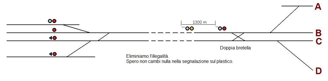

L'altezza reciproca tra segnali non ha nessun significato se sono segnali singoli, ovvero ciascuno comanda un binario.
L'altezza reciproca ha invece importanza tra le luci di uno stesso segnale se questo è un candeliere, ovvero varie luci di un segnale che comandano lo stesso binario.
Che i segnali siano comandati da tipi diversi di apparati (ACEI, ACE, ADM ecc) non cambia un ciufolo perchè gli aspetti dei segnali devono rispettare il "Regolamento sui Segnali" il quale non fa alcun riferimento agli Apparati Centrali... :wink:

Hai dimenticato il Bca... ovvero il blocco conta assi.
Poi il BA è anche più complesso:
- BA a segnali non concatenati (Bologna-Firenze, DD, Pontebbana, ovvero il segnale di avviso è a distanza di frenatura dal segnali di blocco di 1^cat.)
- BA a segnali concatenati (quello più comune con sezioni da 1350 m, ovvero ogni segnale di blocco di 1^cat. porta accoppiato l'avviso del succesivo)
- BA a correnti fisse (non permette la ripetizione segnali in macchina)
- BA a correnti codificate (permette la ripetizione segnali in macchina)
poi sono nate le varie varianti possibili con le nuove tecnologie permettendo il BA a correnti fisse con emulazione RSC ecc... ma qui mi perdo perchè posso non essere più aggiornato essendo andato in pensione 12 anni fa... :wink:
Piu che gli AWG alla fine conta lo spessore del rivestimento esterno. Ho visto degli AWG 36 con spessore "finale" 0,28 mm ma anche degli AWG 26 da 1,3. (quindi un cavo con sezione efficace maggiore, dal momento che più e basso il valore AWG e maggiore è la sezione del conduttore)

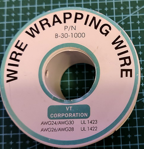

Di questi ne ho di diversi colori, il diametro della guaina è 1 mm, le ho prese da Temu, ma per i segnali se c'è più piccolo è meglio.
Se si usano i led bicolore in antiparallelo, con un terminale a massa, basta un filo per ogni vela R/V.
001-w.jpg [ 90.46 KiB | Osservato 1570 volte ]

Io ne ho uno quasi uguale, ma è marcato DM-30-1000 ed ha diametro esterno 0.62 mm.
Forse se ne trovano di più sottili.
Stefano Minghetti

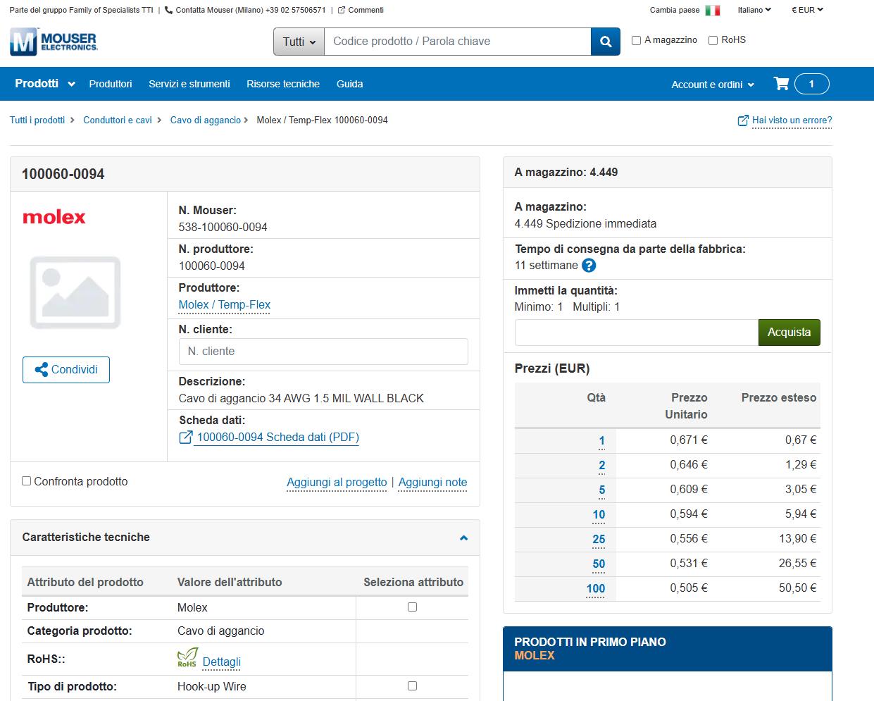

Ancora per fili di diametro piccolo.
Ho cercato su siti si componenti elettronici.
Vedo su MOUSER :
https://www.mouser.it/c/wire-cable/hook ... %20-%20AWG
Pagina Mouser fili cablaggio.png [ 107.36 KiB | Osservato 1279 volte ]
Hanno categorie che, nella versione in italiano, hanno traduzioni che suonano così :
- cavo magnetico : filo di rame unipolare sottile smaltato, usato per avvolgimenti di piccoli componenti elettromagnetici (per fare bobine, elettromagneti, e simili)
- cavo di aggancio : probabilmente il filo wire wrap. E' la pagina mostrata sopra
- fili ad avvolgimento : fili per wire wrap. Questi, però, mi pare abbiano diametro un po' elevato, verso 1 mm
Anche in altri siti cavo magnetico è inteso come filo per avvolgimenti.
Stefano Minghetti

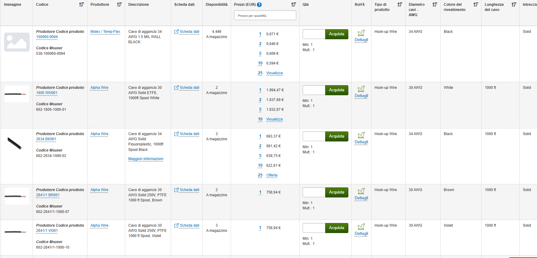

Il sito è molto interessante, però trattandosi di filo non riesco a capire quanta lunghezza abbia una confezione.
001-filo.JPG [ 141.03 KiB | Osservato 1271 volte ]

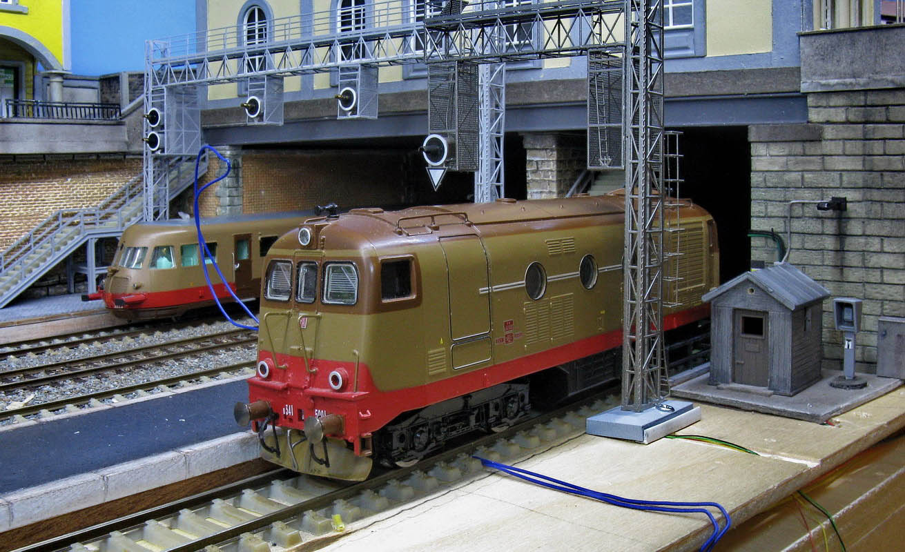

Prova di nuovo segnale, ne ho dovuto montare uno a sbalzo per mancanza di posto sul marciapiede, il portale è in costruzione.
segn-3.jpg [ 198.62 KiB | Osservato 1269 volte ]

Marcello :
quello del sito credo sia un costo al metro del filo.
Rispetto a TEMU, ALIEXPRESS ed altri eventuali forse risulta alto, ma questi sono siti professionali.
La differenza rispetto a quelli è che ti danno componenti reperibili anche nel tempo e, soprattutto, si tratta di componenti corredati da caratteristiche tecniche (data sheet).
Stefano Minghetti
