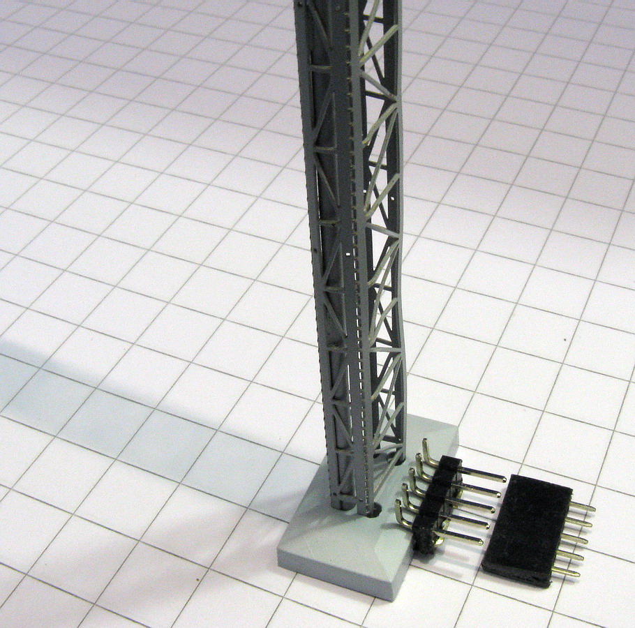

Il problema è che solo il bordo della piantana è a contatto con il piano base. Circa 1 mm perimetrale non è molto. Se uso la colla a caldo posso avere più superficie a contatto, dato il maggior volume, ma non potrò più smontarlo, poiché i fili resteranno inglobati nella colla e sarà un macello.
Qualcosa dovrò inventare.

Molto semplice.
1- base in ottone, ci saldi una lunga vite di 3/4 mm dalla parte della testa, e poi fissi da sotto il piano del plastico
2- base in ottone o plastica, stessa vite ma fissata con resina o colla, la colla neoprenica va bene
3- se la base è piena fai un foro, lo filetti e poi metti una barra filettata bloccata con colla neoprenica.
Nel caso 2 occorre saltare uno spezzone di tondino alla testa di misura tale e per cui sia ui diagonale tra le pareti della base, in modo che non giri.
Nel caso 3 puoi sempre mettere un tondino o una barretta saldata nella parte sotto della base.

Personalmente non ricordo proprio come ho fissato i miei portali. Sono di fermodellismo e se non ricordo male dovrei avergli messo un po' di vinavil, il resto l'ha fatto il pietrisco tutto attorno che lo tiene saldo in posizione.
In questo modo se un giorno dovessi rimuoverlo basterà un po' di alcool e tanta pazienza, ma verrà via senza troppi problemi.
Io la colla a caldo non l'ho mai usata, la trovo troppo invasiva per queste cose a parer mio.

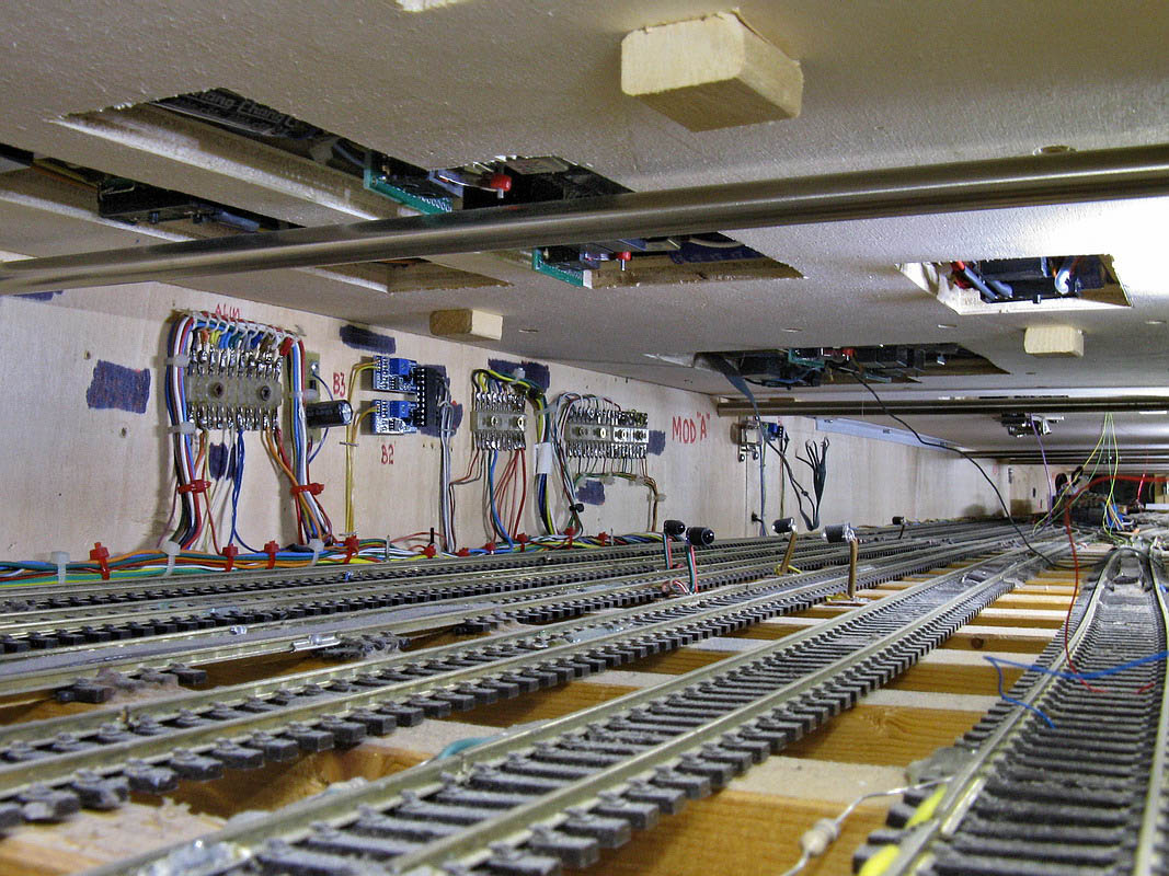

Il fatto è che non è così semplice, è fattibile con un po' d'attenzione, la vite da sotto, perché il piano base è un sandwich al cui interno scorrono i fili.

Vedo fili legati con uno stile "centrale telefonica" che mi riportano al passato.....
Pulitissimo e perfettamente in ordine! Complimenti

Il mio è molto più antico, nessuna scheda, nulla di nulla ... solo fili eheheh
E non faccio foto che è meglio ... XD
Complimenti per l'ordine ed ovviamente per il plastico!

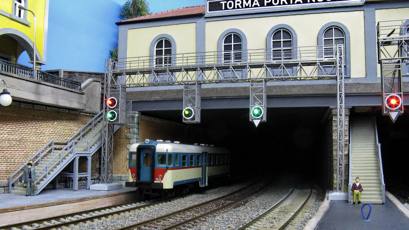

Praticamente finito. Purtroppo mi sono accorto a cose fatte che il led del 2° binario ha un verde diverso dagli altri, quasi giallo. Pazienza ormai non lo rifaccio.

Molto ben fatto Marcello! mi piace. Personalmente avrei valutato la possibilità di omettere i basamenti in CA ma avrei posato il traliccio direttamente sul marciapiede al fine di abbassarlo un po' e renderlo "forse" meno impattante.
In ogni caso mi ripeto .... molto bello!!!!
PS: hai volutamente omesso la scaletta protetta di accesso alla passerella superiore?
Altra domanda ... da 1 a 10 quale è stata, a tuo giudizio, la difficoltà di assemblaggio?

No, la monterò.

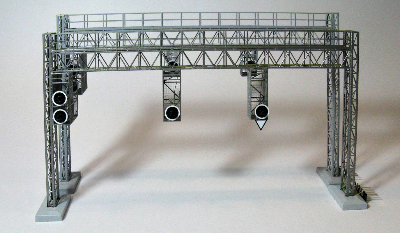

Per quanto riguarda i basamenti almeno uno devo montarlo per forza se voglio il connettore. Il portale è più basso del precedente di quanto è alto il marciapiede.
basamento.jpg [ 259.83 KiB | Osservato 2180 volte ]

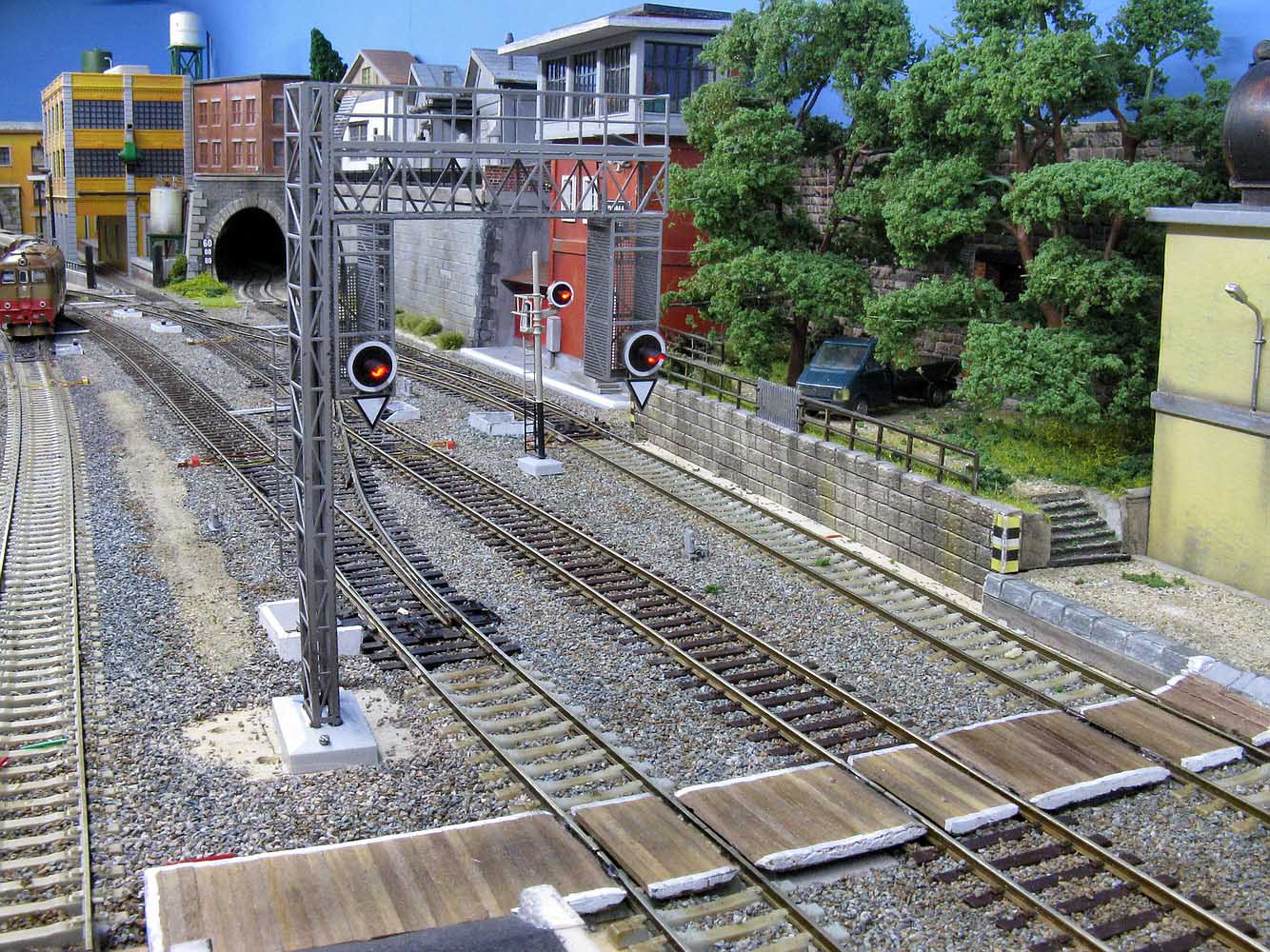

Ecco la differenza in altezza tra l'attuale (davanti) ed il precedente.
001-trm_ShiftN.jpg [ 267.26 KiB | Osservato 2168 volte ]

La difficoltà di montaggio, per me, è stata di 7, al primo tentativo, poi è scesa. Tutto sta nella pratica di uso del saldatore. La difficoltà principale è nel montaggio delle vele. Ho scelto i diodi in antiparallelo che permettono i due colori per mezzo di un solo filo, se un terminale del LED si collega alla massa del segnale. I due colori si ottengono per inversione di polarità. Bisogna fare molta attenzione alla fuoriuscita di luce dalle varie parti assemblate, aiutandosi con una copertura di nero sul led già montato.

C'è da dire che quelli a sbalzo li ho presi già montati, ed in tal caso si rasenta la perfezione.
001vba.JPG [ 284.31 KiB | Osservato 2155 volte ]

Per me il verde migliore è proprio quello centrale, gli altri sono troppo azzurri... comunque non penso ci sia il problema di raffrontarli perchè immagno che uno solo per volta di quei segnali possa essere a via libera. :wink:
La differenza fosse stata sui rossi sarebbe stata più grave... :mrgreen:
