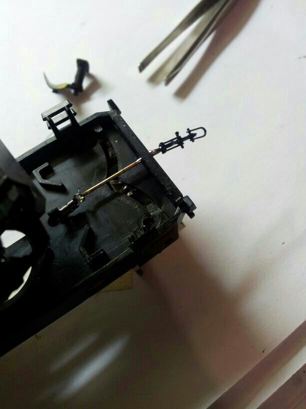

Ti ringrazio Lorenzo. Il motivo per cui te l'ho chiesto è perche ignoravo l'esistenza di questi ganci e stavo facendo un "fai da me". Di seguito la foto del mio lavoro, utilizzando un gancio HR a maglia snodabile.
Il problema che riscontravo è che il perno del gancio è corto (2mm) per cui non fuoriesce dall'altro lato del telaio; motivo per cui ho dovuto usare un filo di ottone di raccordo (da 0.7mm) che da un lato è attaccato alla molla e dall'altro, appunto, è saldato al perno del gancio. Il perno è in acciaio, per cui ho fatto una fatica enorme per saldarlo.....
Beh, fino a questo punto tutto ok, e funziona. Il problema l'ho avuto in quanto facendo giu e su il gancio, il tondino tendeva a ruotare, e quindi ruotando anche il gancio, la maglia si staccava dal gancio dell'altra vettura. Adesso ho capito perchè nel Weinert il gancio ha un perno abbastanza lungo (10mm?). Ieri come un cretino ho dissaldato il gancio dal filo di ottone per questo problema e adesso non riesco piu a saldarlo (maledetto acciaio!!!!!).....invece, proprio poco fa, vedendo l'applicazione del Weinert qui:
http://bf-vln.de/projekte/federpuffer/
ho pensato che sarebbe bastato saldare al filo di ottone una striscetta di ottone ortogonale al filo stesso in modo che se il filo tendesse a ruotare, le estremità delle barrette sbattono sotto il telaio, tenendo il gancio dritto (spero di essermi spiegato). Magari provo a fare questo tentativo.....se non ci riesco, mi butto sul Weinert.
Intanto ti ringrazio per la guida veloce......sei stato gentilissimo, e approfitto per farti qualche altra domanda.
- come mai hai scelto di incollare invece di saldare? (con le sollecitazioni la cianoacrilica potrebbe rompersi)
- hai provato la tenuta in curva/scambi? tiene bene?
grazie ancora.
:wink:
Gianfranco
IMG-20130706-WA0007.jpg [ 42.74 KiB | Osservato 4179 volte ]
 Oggetto del messaggio: Re: COME FARE: Stazione di Baruccana
MessaggioInviato: lunedì 8 luglio 2013, 12:55
Iscritto il: lunedì 4 febbraio 2008, 18:29
Messaggi: 1566
Località: Baruccana
Interessanti i tuoi esperimenti! :D
Anche io qualche tempo fa avevo comprato i ganci Hornby ma sono ancora lì nella loro confezione: non so se sono stato sfigato io ma non ce n'è UNO (e su 10 ce ne vuole!) che non sia incriccato o comunque duro nel movimento.
Ho provato anche gli Essemme (o MS? boh? uno dei due) ma secondo me erano un po' troppo grossi e infatti facevo fatica ad agganciare i rotabili (problema ENORME in proto87!).
Con i Weinert invece nessun problema subito al primo colpo. Beh... a parte quello di stare attento a non far cadere i pezzi sul pavimento (scuro!) durante il montaggio. :evil:
Quanto all'attak: alla fine lo sforzo lo fanno i pernini in cui si infila il pezzo centrale del gancio (quello con la vite), quindi la parte incollata non è sottoposta a sforzi particolari. Finora infatti non abbiamo avuto alcun problema durante l'esercizio.
Ciao,
Lorenzo
