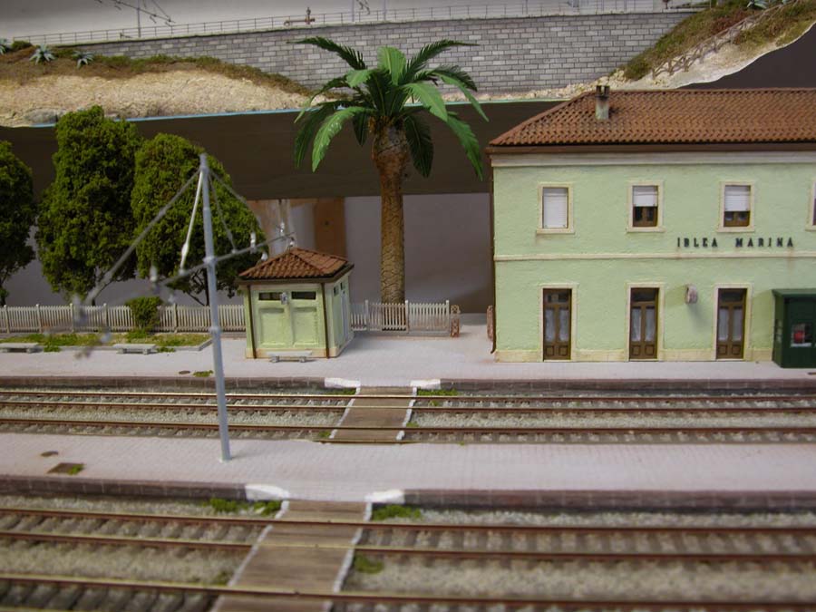

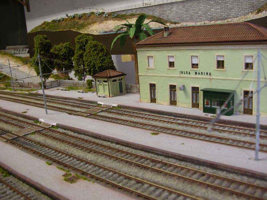

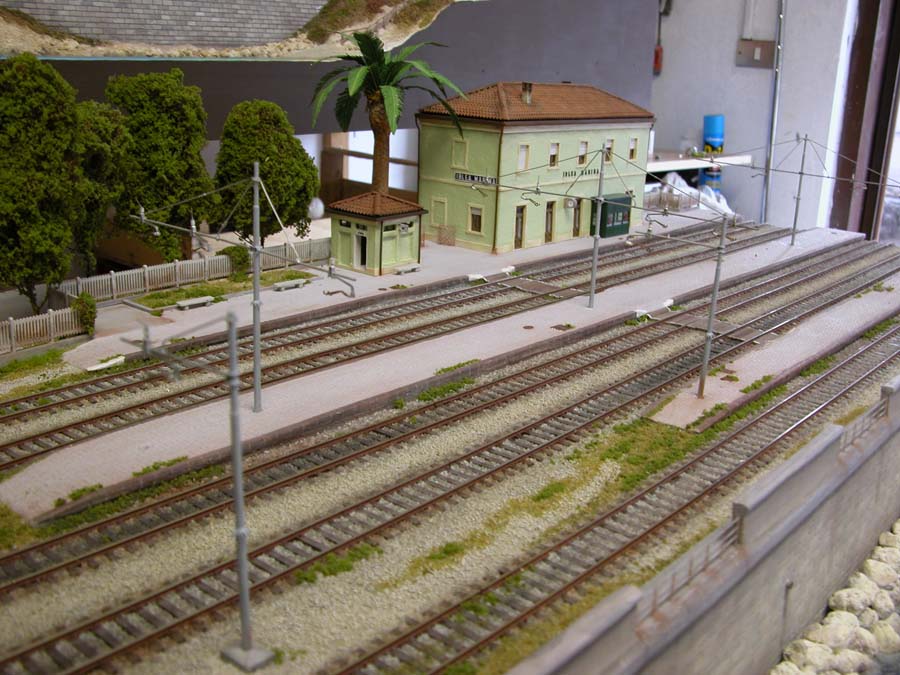

Finalmente dopo le vacanze estive i lavori sui moduli sono ripartiti.
Ho collocato gli edifici sul modulo sinistro, la recinzione FS e sto procedendo alla realizzazione degli alberi.
Oggi ho terminato la prima palma collocata a sinistra del F.V. e ne farò un'altra per il lato destro...
Poi procederò con la realizzazione degli ulivi e tutti piccoli dettagli che completeranno il lavoro.
I consigli sono graditi.

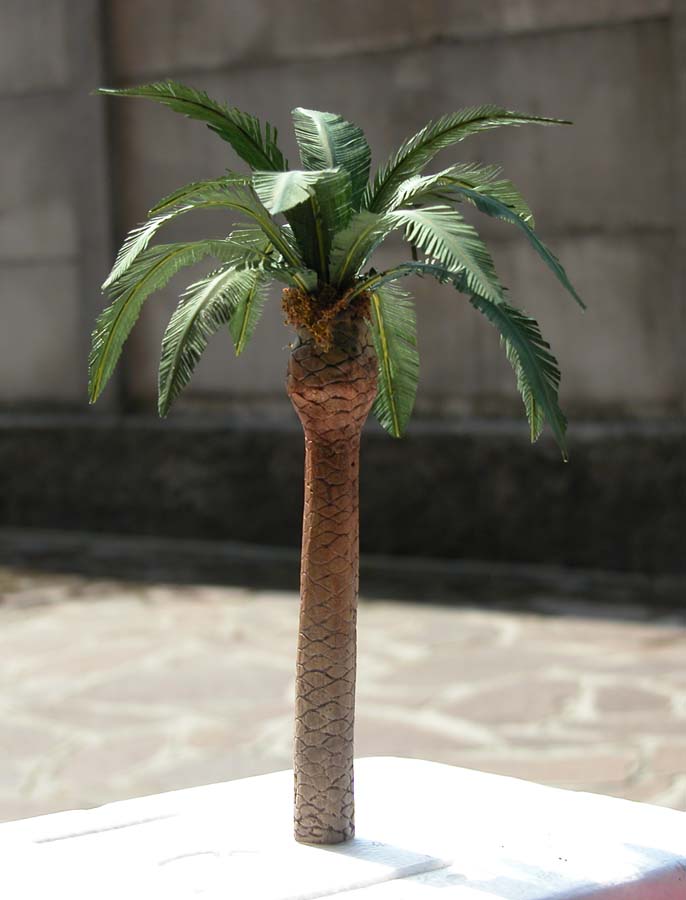

Molto bella la palma... Ma per le foglie non hai considerato l'ipotesi di usare le piume?

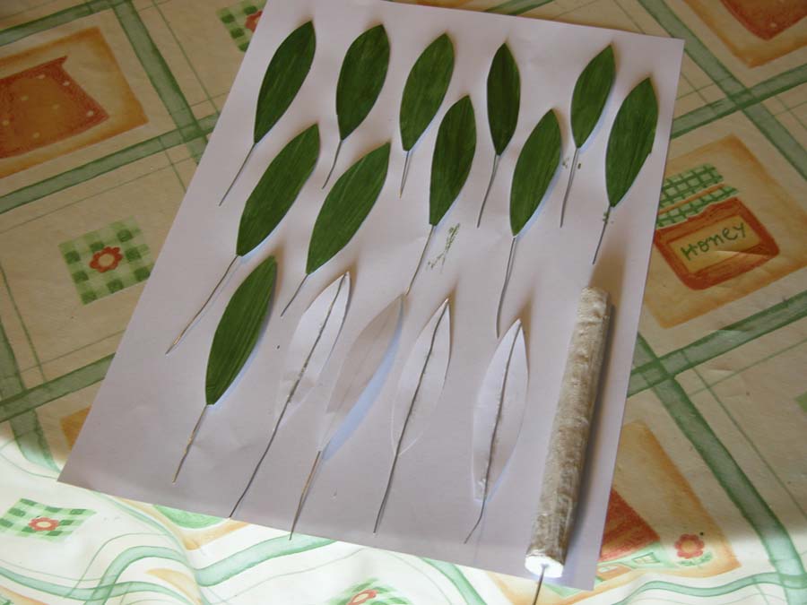

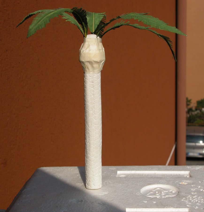

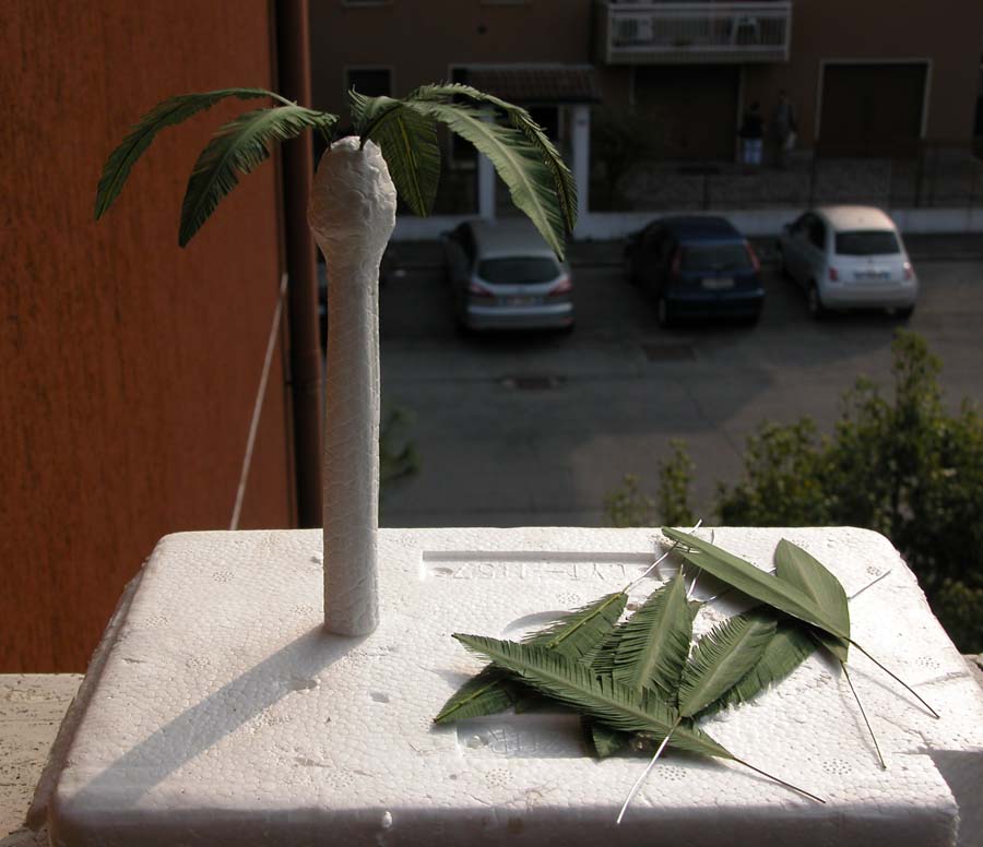

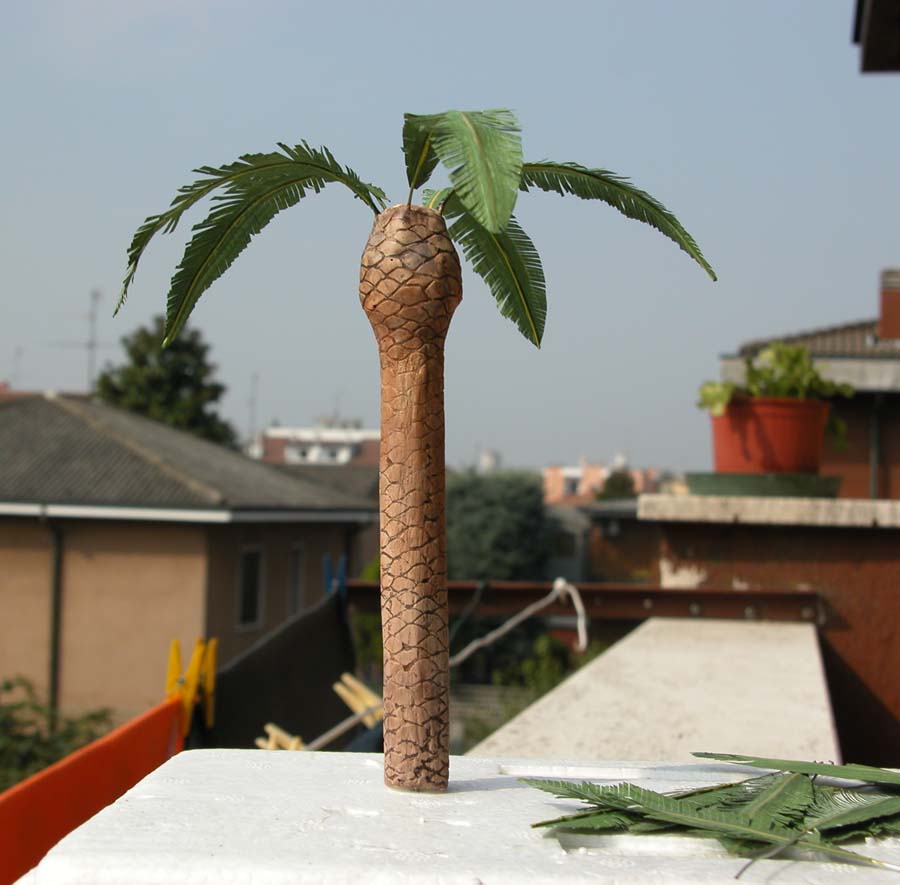

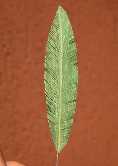

Comunque ho preferito realizzarle così: tronco in polistirolo ricoperto di gesso e colla e poi inciso e verniciato.
Le foglie invece carta da fotocopia e fil di acciaio da 0,8 mm.
ecco le foto del procedimento

Molto bello anche questo ulteriore step dei lavori e la palma, hai reso benissimo la zona collocata al di sotto della chioma, quella dove ci sono i mozziconi delle vecchie foglie. Davvero un bel lavoro. Per gli alberi cosa hai usato?
