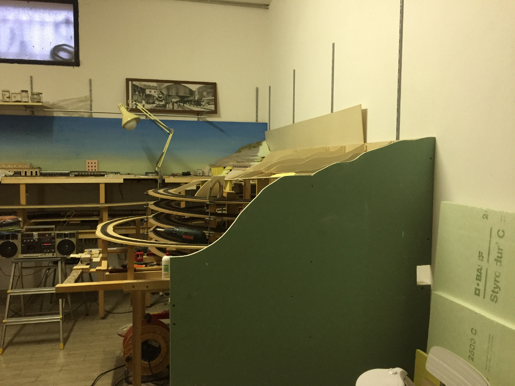

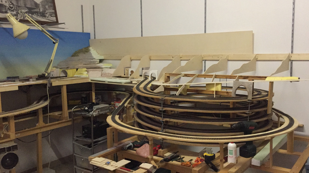

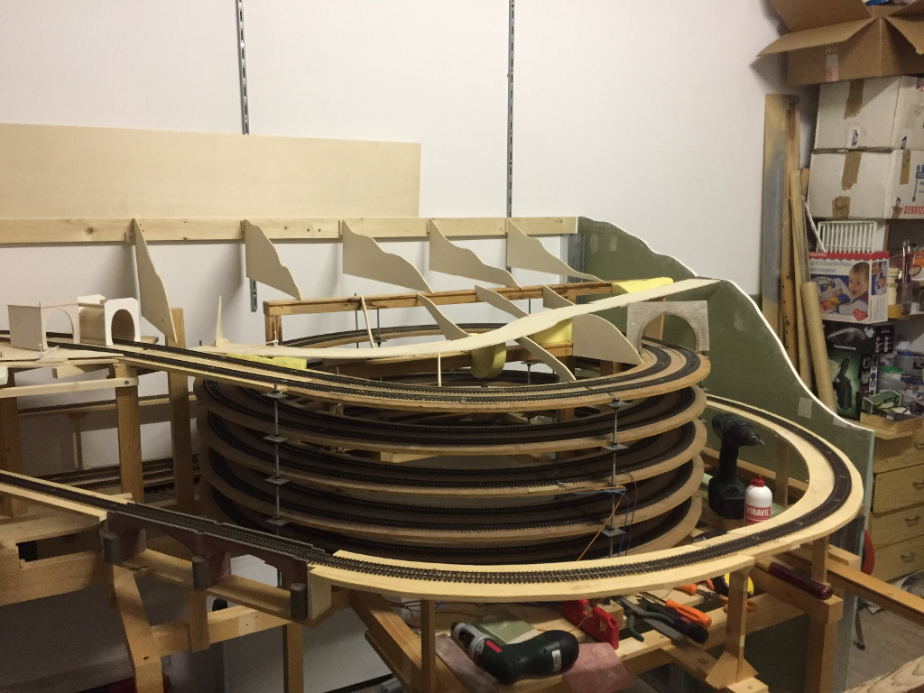

Ciao a tutti, qualche altro passo avanti. Passi lenti ma.. non ho fretta e mi diverto..
IMG_8719_r.JPG [ 200.43 KiB | Osservato 14783 volte ]
IMG_8722_r.JPG [ 222.6 KiB | Osservato 14783 volte ]
IMG_8724_r.JPG [ 234.15 KiB | Osservato 14783 volte ]
IMG_8725_r.JPG [ 181.02 KiB | Osservato 14783 volte ]
Elvino

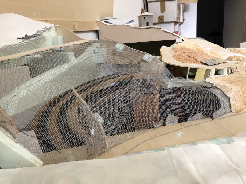

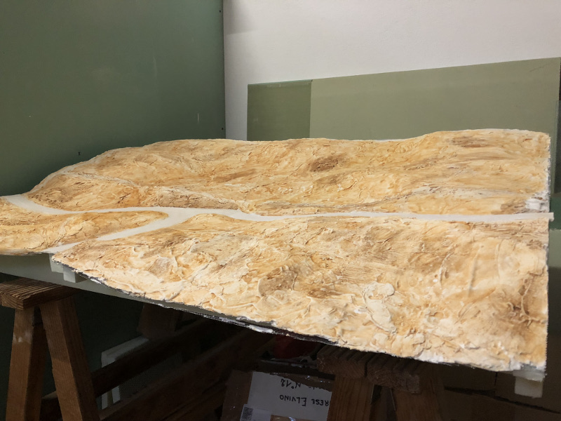

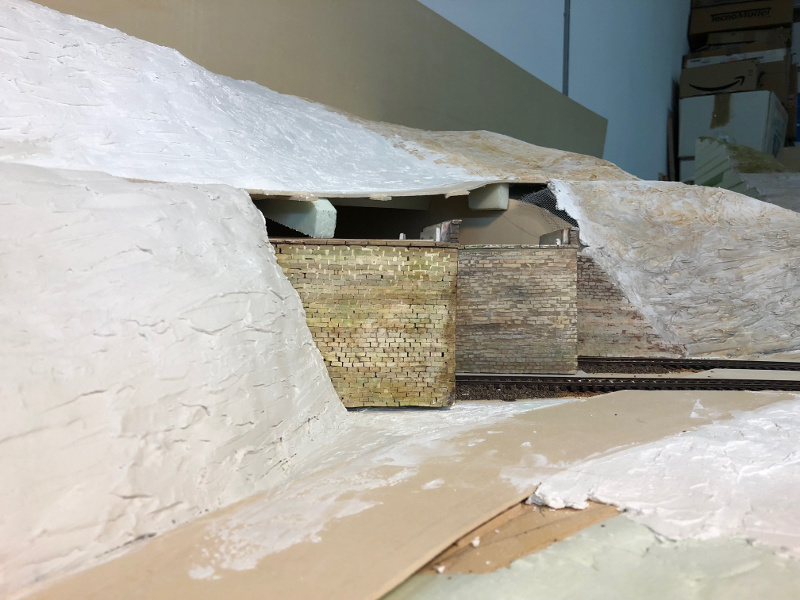

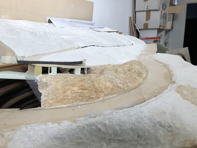

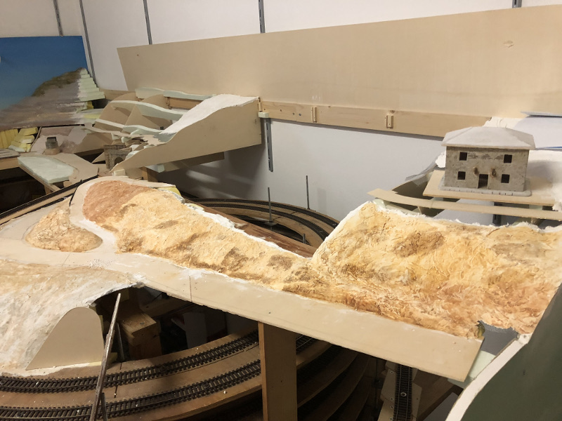

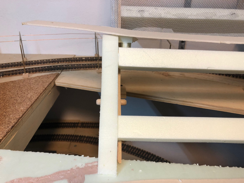

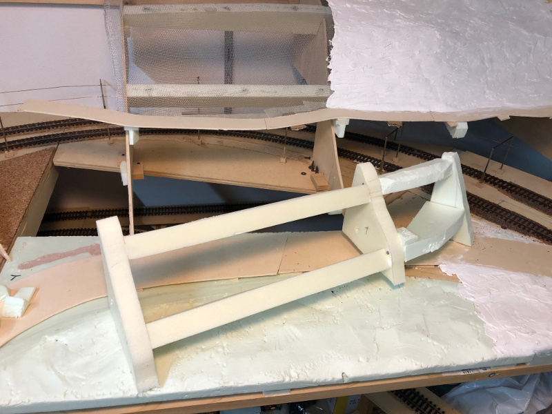

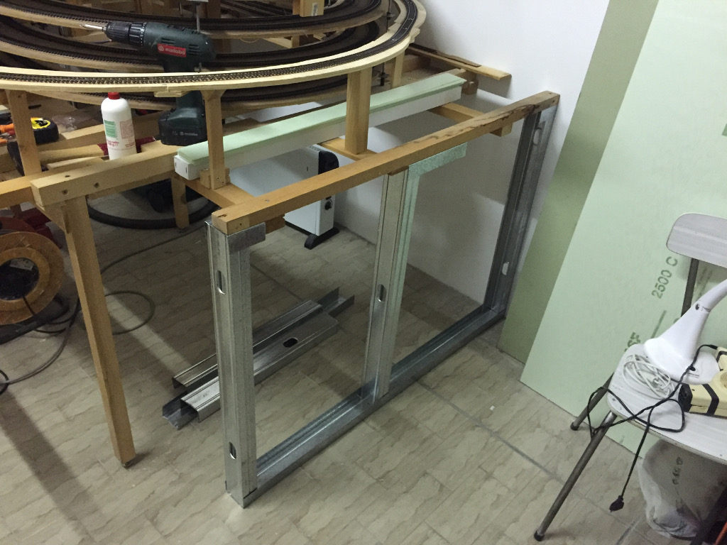

Ciao a tutti,
mi rendo conto solo ora che è passato quasi un anno e mezzo dall'ultimo post!!!
Il tempo purtroppo stà volando via ma, nonostante il fatto che in quest'ultimo anno abbia dirottato buona parte del mio tempo libero ad aiutare i soci del Gruppo Museale del DLF di Ventimiglia, qualche altro passo avanti al plastico è stato fatto.
Ora spero di poterci dedicare piu' tempo.
Elvino
IMG_2189R.JPG [ 150.52 KiB | Osservato 12747 volte ]
IMG_2190R.JPG [ 143.5 KiB | Osservato 12747 volte ]

 Oggetto del messaggio: Re: PLASTICO: ValSogno
MessaggioInviato: sabato 15 settembre 2018, 13:43
Iscritto il: venerdì 13 gennaio 2006, 23:54
Messaggi: 240
Località: Bergamo
Bravo Elvino, come sempre un buon lavoro
Davide
MessaggioInviato: domenica 16 settembre 2018, 9:39
Messaggi: 1125
Sta venendo proprio bene.
Luciano

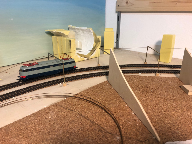

MessaggioInviato: lunedì 15 ottobre 2018, 17:08
Nome: Elvino Ciccarese
Messaggi: 605
Località: VENTIMIGLIA
Grazie Davide, grazie Luciano.

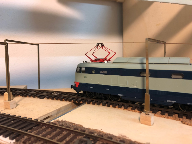

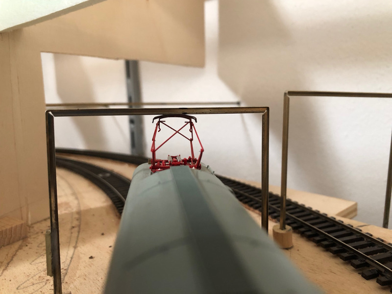

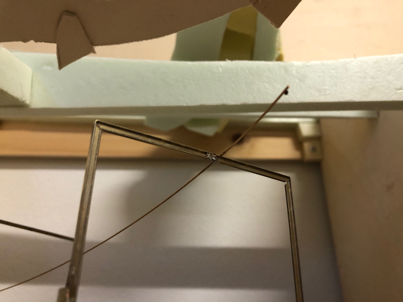

Ieri ho dedicato un paio di ore al plastico ed ho inziziato a posare e testare la catenaria in una futura zona nascosta.
E' stato abbastanza semplice ed il risultato mi soddisfa per il funzionamento.
Qualche foto ed un video.
IMG_4280_R.jpg [ 94.45 KiB | Osservato 11843 volte ]
IMG_4281_R.jpg [ 95.67 KiB | Osservato 11843 volte ]
IMG_4283_R.jpg [ 156.05 KiB | Osservato 11843 volte ]
IMG_4284_R.jpg [ 210.55 KiB | Osservato 11843 volte ]
https://www.youtube.com/watch?v=s3GK-TJ3Rpc
Ciao a tutti a presto.
Elvino
MessaggioInviato: martedì 16 ottobre 2018, 10:56
Iscritto il: lunedì 6 febbraio 2012, 23:26
Messaggi: 249
Bel lavoro :)
che filo hai utilizzato per far scorrere il pantografo?
Saluti :mrgreen:
MessaggioInviato: martedì 16 ottobre 2018, 15:25
Messaggi: 605
Ciao, Grazie.
il filo è di bronzo fosforoso da 0,7
quel punto del plastico sarà coperto da montagna e quindi nascosto, ci può stare del filo piu' spesso,
Elvino

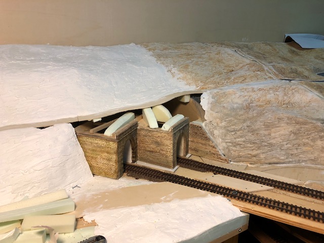

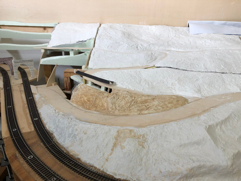

MessaggioInviato: lunedì 5 novembre 2018, 17:13
Messaggi: 605

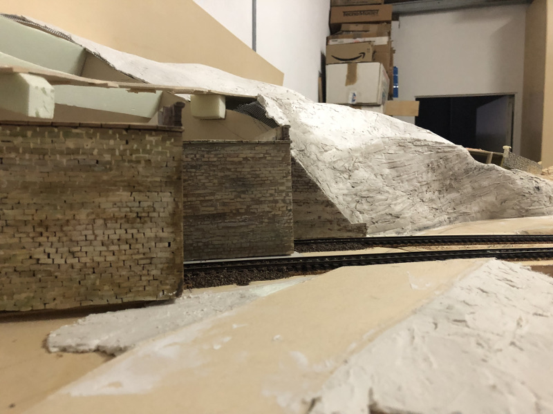

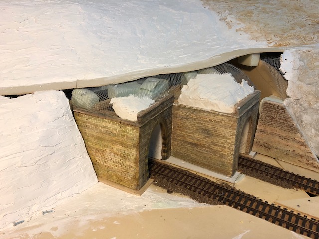

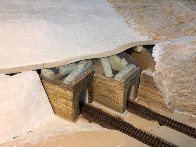

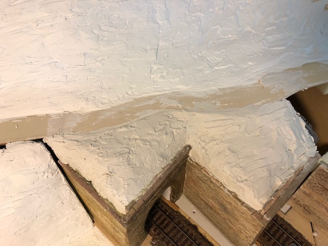

Piccoli aggiornamenti.
Dopo aver testato per qualche giorno la catenaria in zona nascosta, si procede con la chiusura e creazione dei rilievi.
Una parte di questi sarà estraibile per qualsiasi evenienza.
Qualche foto ed un breve video.
IMG_4397_R.jpg [ 169.53 KiB | Osservato 11121 volte ]
IMG_4398_R.jpg [ 181.09 KiB | Osservato 11121 volte ]
IMG_4399_R.jpg [ 163.51 KiB | Osservato 11121 volte ]
IMG_4405_R.jpg [ 167.79 KiB | Osservato 11121 volte ]
MessaggioInviato: martedì 6 novembre 2018, 0:04
Nome: Santino Toscano
Messaggi: 1983
Grazie per il video Elvino :wink:

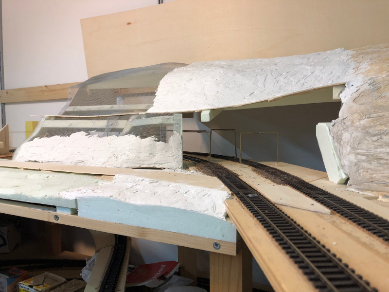

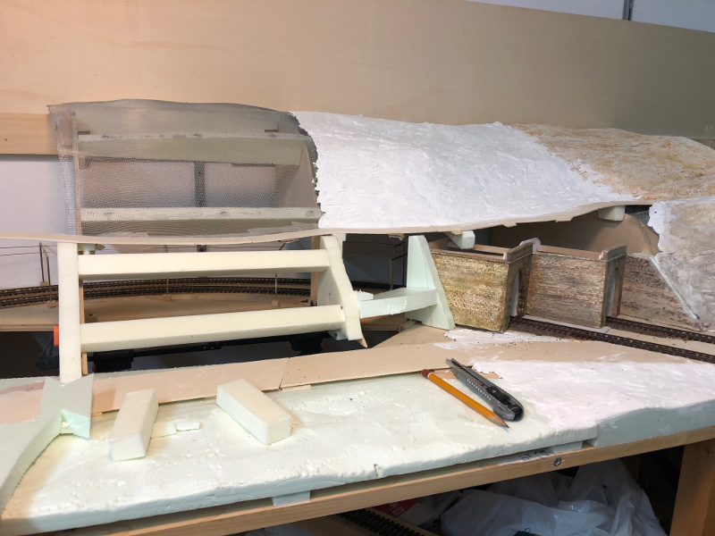

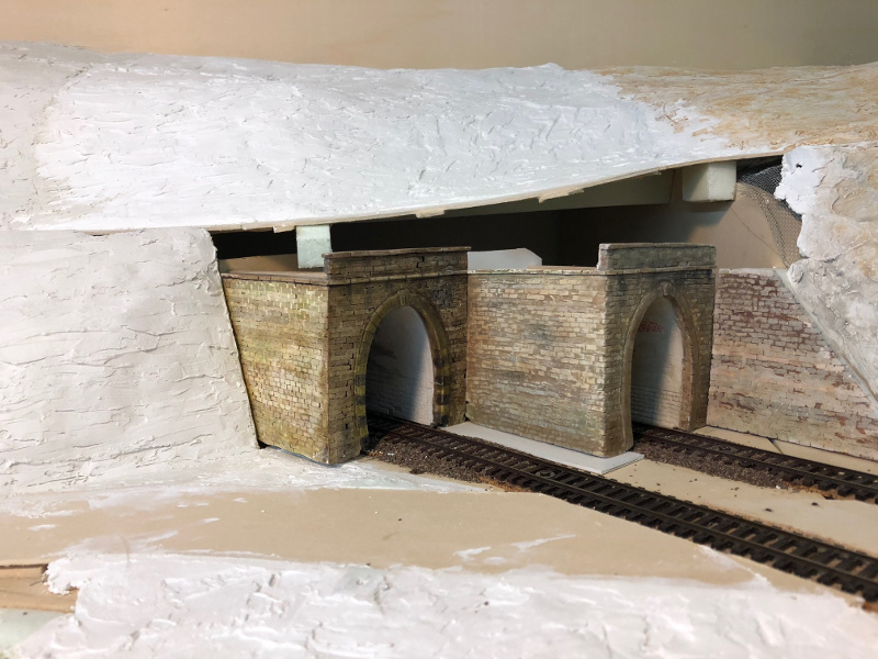

MessaggioInviato: martedì 20 novembre 2018, 17:34
Messaggi: 605

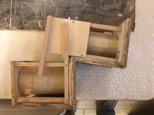

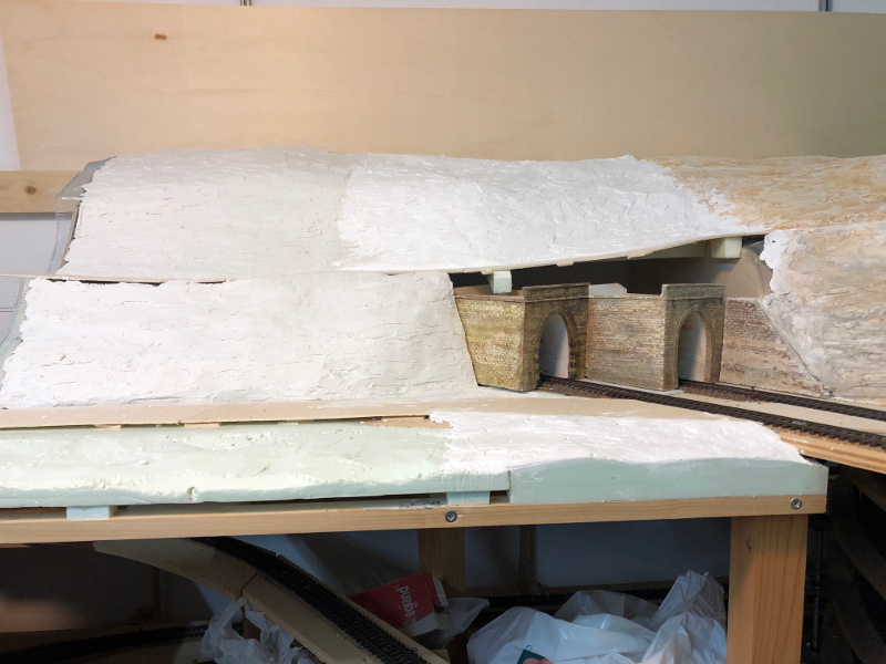

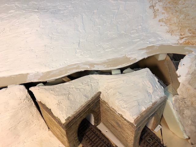

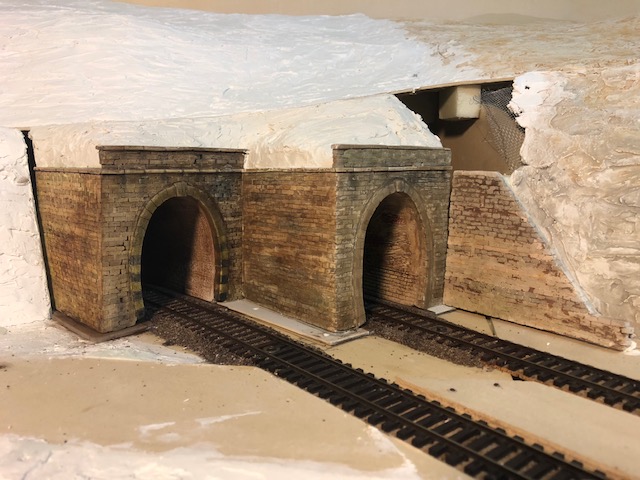

Proseguono i lavori al plastico.
Qualche ora dello scorso week end è stata dedicata alla sistemazione dei due portali ad una canna.
Anche il 'blocco' dei due portali è stato reso removibile, sia per poterli completare con calma in secondo tempo e sia per eventuale manutenzione zona coperta.
Qualche scatto.
IMG_4434.jpg [ 79.98 KiB | Osservato 10654 volte ]
IMG_4444.jpg [ 90 KiB | Osservato 10654 volte ]
IMG_4447.jpg [ 100.44 KiB | Osservato 10654 volte ]
IMG_4448.jpg [ 99.9 KiB | Osservato 10654 volte ]
IMG_4451.jpg [ 91.49 KiB | Osservato 10654 volte ]
IMG_4453.jpg [ 96.3 KiB | Osservato 10654 volte ]
IMG_4456.jpg [ 100.2 KiB | Osservato 10654 volte ]
A presto. Ciao
Elvino
