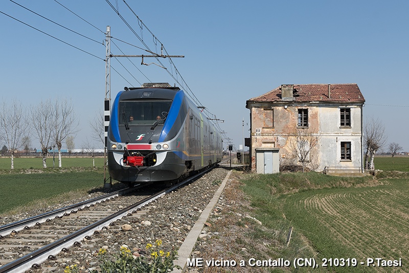

Da qualche parte la linea aerea trifase è stata modificata così ed è ancora in esercizio oggi (foto di Paolo Taesi recentissima, dal forum di Photorail, ho aggiunto il watermark).
FS_ME_Centallo_210319forum.jpg [ 231.94 KiB | Osservato 10583 volte ]

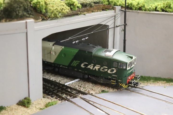

Per tutte le persone (grazie!) che mi seguono, metto una foto con il primo palo montato.
Sul terzo binario ho messo una mensola Sommerfeld per la catenaria. Gli altri due binari avranno il filo non contrappesato.
Mancano naturalmente ancora i fili per l'alimentazione, ma il lavoro sta procedendo.
Mi sono divertito molto a montare il primo palo. Tutto ben fatto: grazie Linea Model!
IMG_3580 (Piccola).jpeg [ 98.04 KiB | Osservato 10512 volte ]
 Oggetto del messaggio: Re: IDEE & PROGETTI: Lavori in Valpambiana
MessaggioInviato: martedì 26 marzo 2019, 22:36
Andrea, ricorda che i pali devono essere più vicini rispetto alla CC (devi pensare in Trifase!).
Io però ci metterei una zampa di ragno più moderna...
MessaggioInviato: mercoledì 27 marzo 2019, 7:51
Messaggi: 2857
Certo, certo. Infatti dove prima c'erano quattro pali, ora ce ne sono sei. Ciò aiuta anche per la conduzione del filo, su scambi stretti.
Quanto alla zampa di ragno, ho montato quella che avevo (Sommerfeld). Francamente non mi dispiace.
Peraltro non mi sembra ci siano in commercio quelle ancora più datate, con gli isolatori orizzontali…
In foto (bisogna farle sempre per valutare meglio il proprio lavoro!) mi sono accorto quanto ancora devo "invecchiare" (non tanto) e rifinire: lì manca la rete di protezione con messa a terra!
Ciao (e grazie per il suggerimento!).

Ciao Andrea,
io ho sempre usato come accorgimento nel mischione di sospensioni ex trifase e cc, la discriminante del perido di conversione. Quando si sostituivano le mensole ex trifase con organi nati per la cc, di solito si usavano componenti non troppo anziani. Poi esistono ovviamente le eccezioni, ma non metterei mai bracci e isolatori della Foggia Benevento in cc a fianco ad un ex trifase (ho un pó estremizzato). Quindi basta fissare una propria data ed il resto vien da sè.
Tutta la linea Fossano-Cuneo é ancora dotata di elettrificazione ex trifase come potete vedere in foto, provvederono a tagliare a metá le vecchie mensole, e aggiungo che il fascio merci di Cuneo sopravvive ancora oggi con la catenaria ex trifase...

Luca Regoli ha scritto: ma non metterei mai bracci e isolatori della Foggia Benevento in cc a fianco ad un ex trifase
Certo. Sono pienamente d'accordo. Credo che Sommerfeld faccia soltanto una mensola… e, quindi, ho messo quella.
Ora non ho voglia di fare un altro ordine. Monto quello che ho.

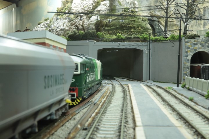

Intanto prosegue la costruzione dei pali che, man mano vengono messi a terra (ma devono essere sistemati bene!).
IMG_3608 (Piccola).jpeg [ 111.74 KiB | Osservato 10011 volte ]
