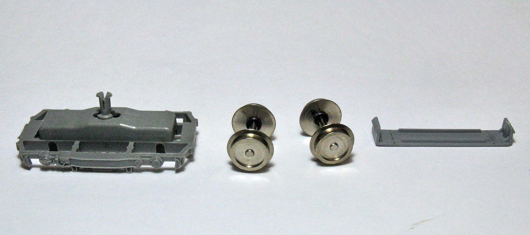

UN TESTER PER I SENSORI AD ASSORBIMENTO, autarchico.
Tutto parte da un vecchio modello Lima ormai disastrato cui è stato cannibalizzato un carrello.
17-05-2026 07-17-13_0028.jpg [ 109.9 KiB | Osservato 1935 volte ]
Il carrello è questo.
17-05-2026 07-06-09_0003.jpg [ 258.85 KiB | Osservato 1935 volte ]

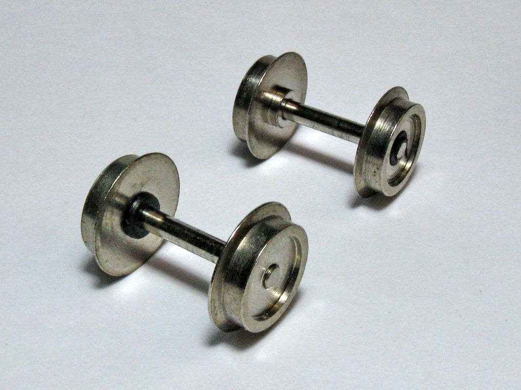

 Oggetto del messaggio: Re: PLASTICO: Torma Porta Nuova.
MessaggioInviato: venerdì 17 aprile 2026, 8:00
Messaggi: 5122
Le due ruote sono isolate tra loro, ma hanno l'asse in contatto elettrico con una delle due. La ruota isolata si riconosce dall'isolante nero sul mozzo.
Queste due ruote andranno rimontate con il mozzo isolato dalla parte opposta l'una rispetto all'altra.
17-05-2026 07-07-07_0006.jpg [ 226.76 KiB | Osservato 1933 volte ]

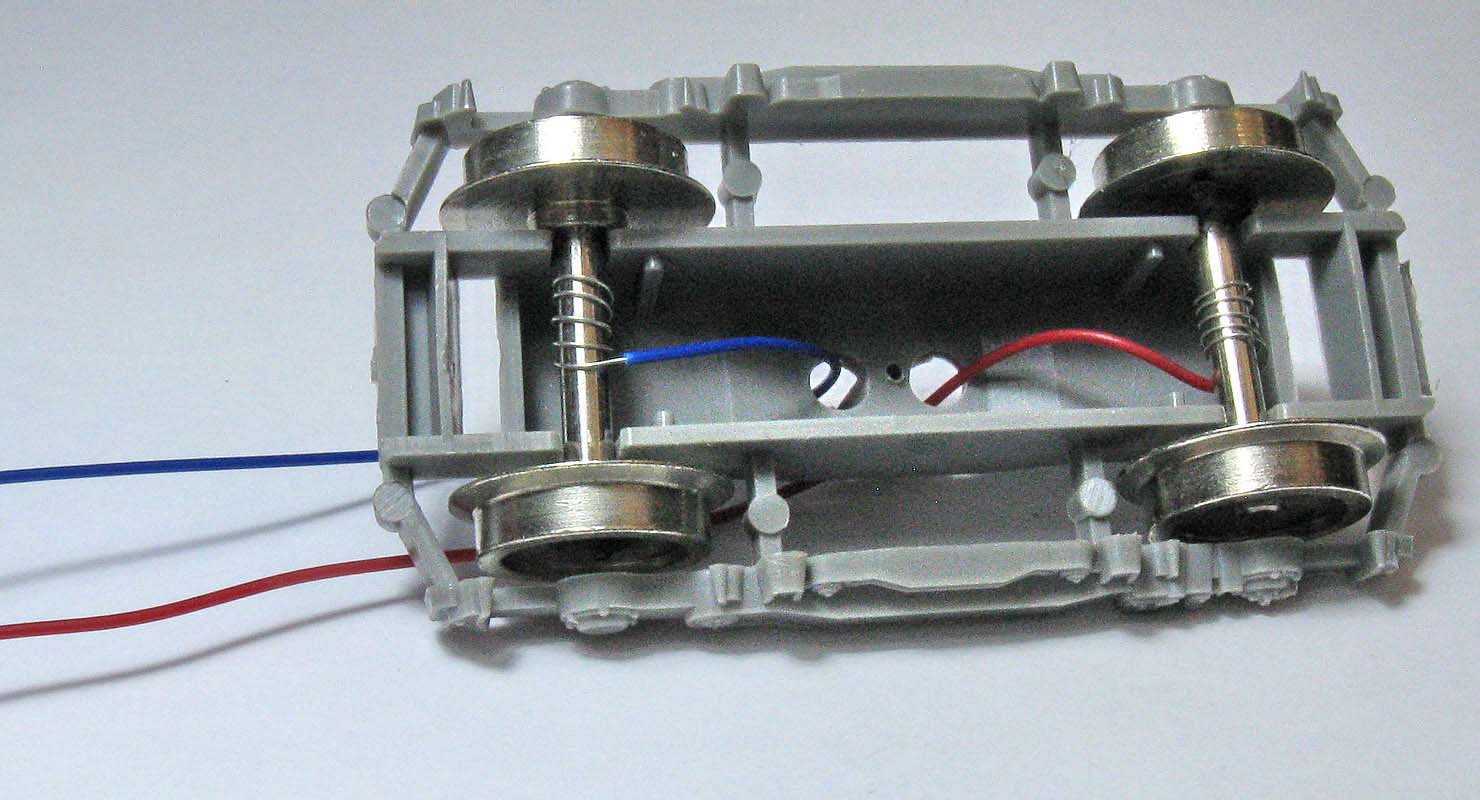

MessaggioInviato: venerdì 17 aprile 2026, 8:03
Messaggi: 5122

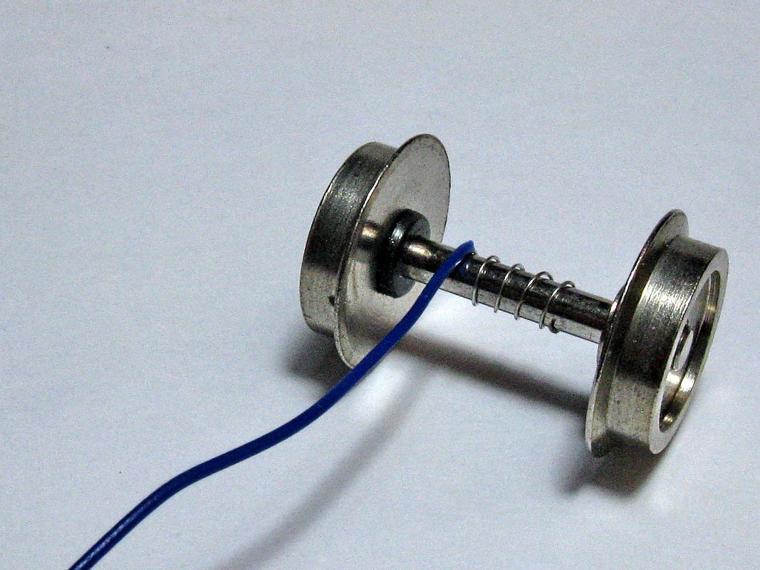

Si procede con l'avvolgere alcune spire di filo elettrico attorno all'asse.
17-05-2026 07-10-31_0013.jpg [ 126.14 KiB | Osservato 1933 volte ]
MessaggioInviato: venerdì 17 aprile 2026, 8:04
Messaggi: 5122

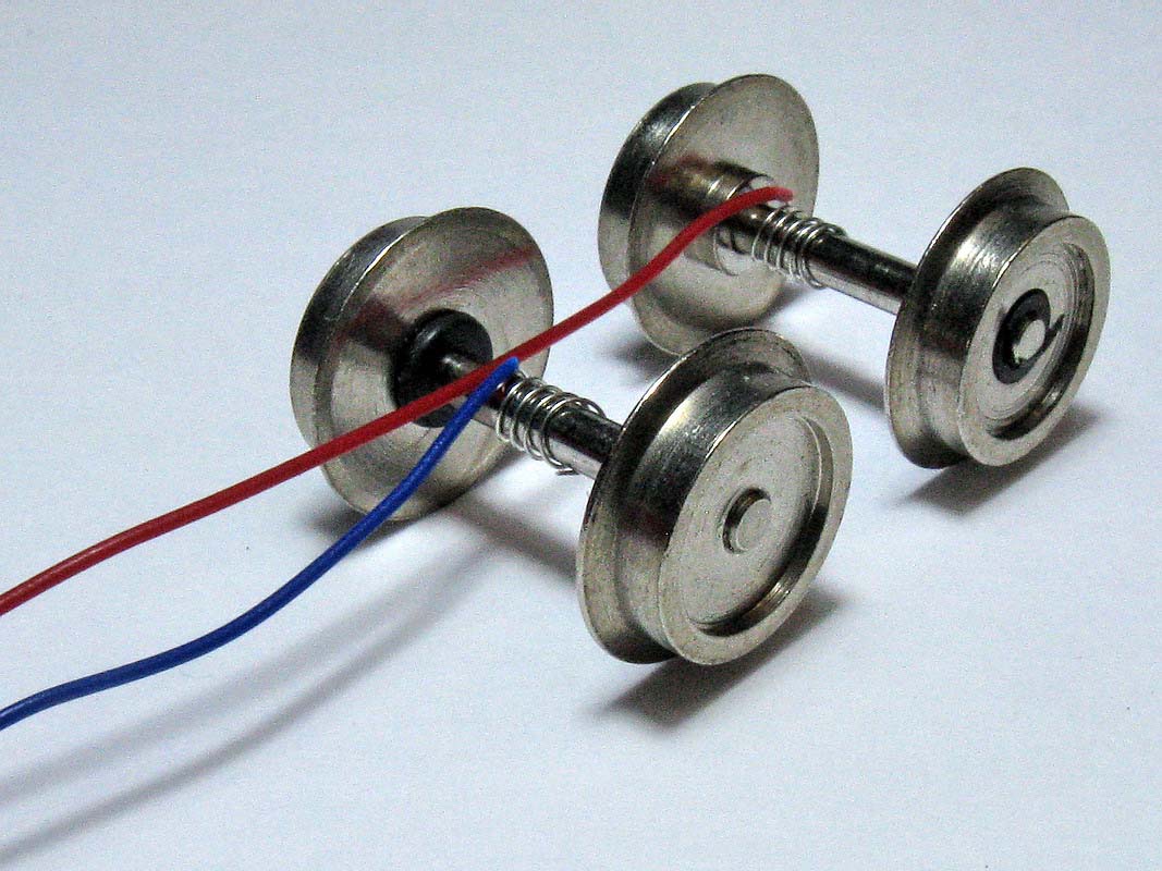

La stessa cosa deve essere fatta sull'altro asse.
17-05-2026 07-12-58_0015.jpg [ 134.44 KiB | Osservato 1933 volte ]

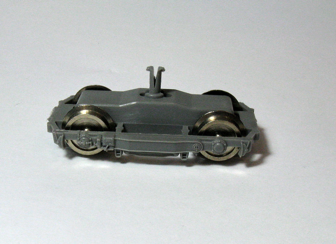

MessaggioInviato: venerdì 17 aprile 2026, 8:08
Messaggi: 5122

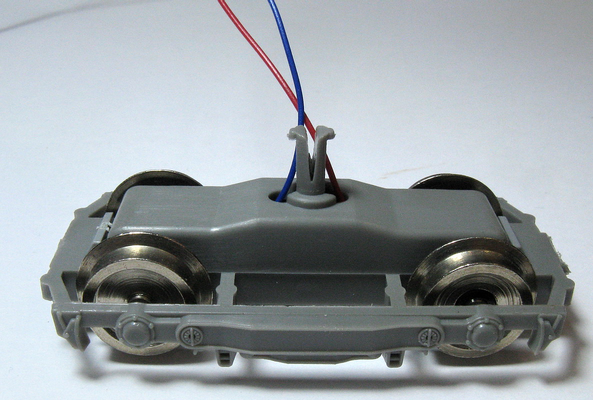

Poi si rimonta il tutto facendo uscire i fili elettrici dalla parte superiore del carrello, curando che le ruote isolate siano dalla parte opposta l'una rispetto all'altra.
17-05-2026 07-14-18_0019.jpg [ 115.83 KiB | Osservato 1947 volte ]
MessaggioInviato: venerdì 17 aprile 2026, 8:09
Messaggi: 5122
Il carrello rimontato con i fili elettrici collegati.
17-05-2026 07-14-48_0024.jpg [ 262.24 KiB | Osservato 1946 volte ]

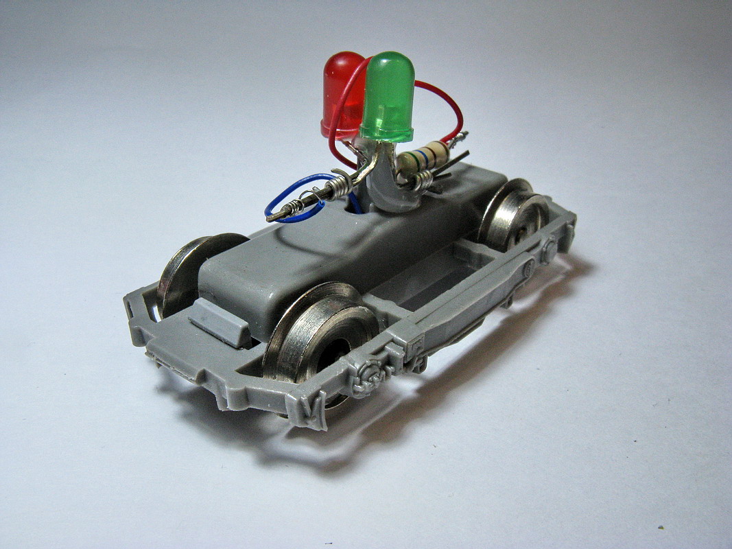

MessaggioInviato: venerdì 17 aprile 2026, 8:16
Messaggi: 5122
Poi si applicano i due led con la resistenza. I due led devono essere in antiparallelo, ossia collegati come da schema elettrico, la resistenza è da 1000 ohm. Il tutto è fissato al carrello con una goccia di colla a caldo.
Funziona così: se siamo in presenza di un binario alimentato in analogico si accende uno solo dei due diodi, rosso o verde, a seconda della polarità. Se in vece siamo su un binario digitale, si accenderanno entrambi, e sul piano schematico dell'applicativo, la tratta, se è controllata da un sensore ad assorbimento, risulterà occupata.
schema.JPG [ 3.61 KiB | Osservato 1943 volte ]
17-05-2026 07-15-01_0025.jpg [ 214.38 KiB | Osservato 1943 volte ]
