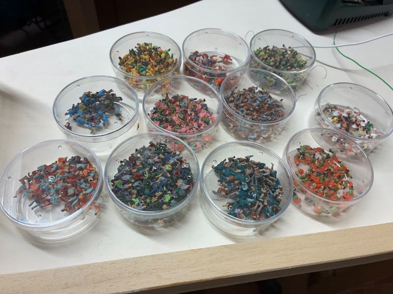

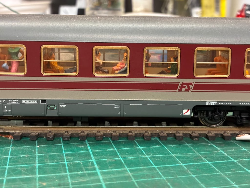

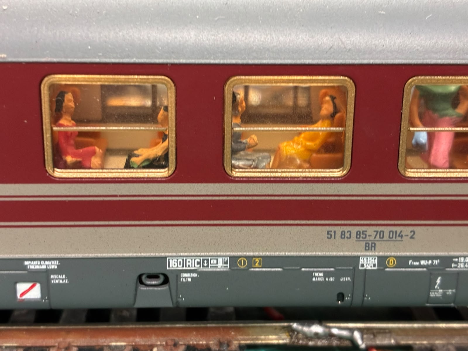

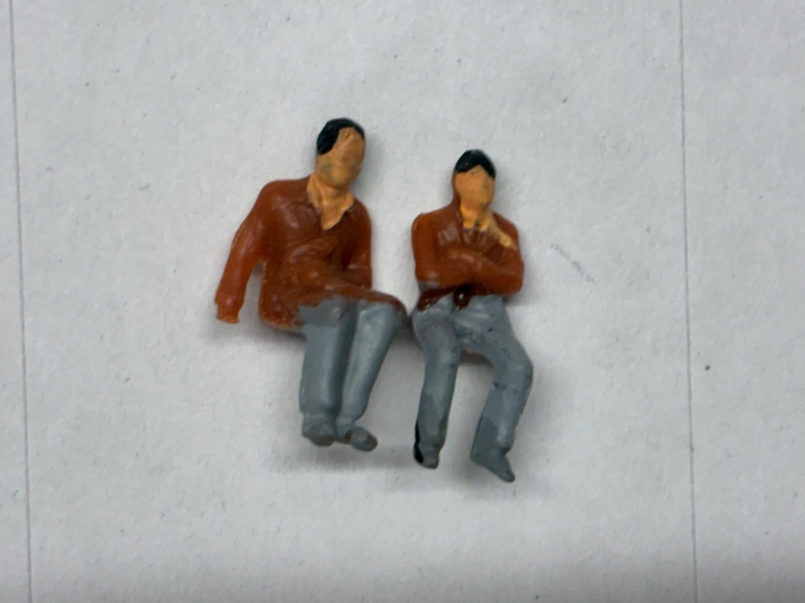

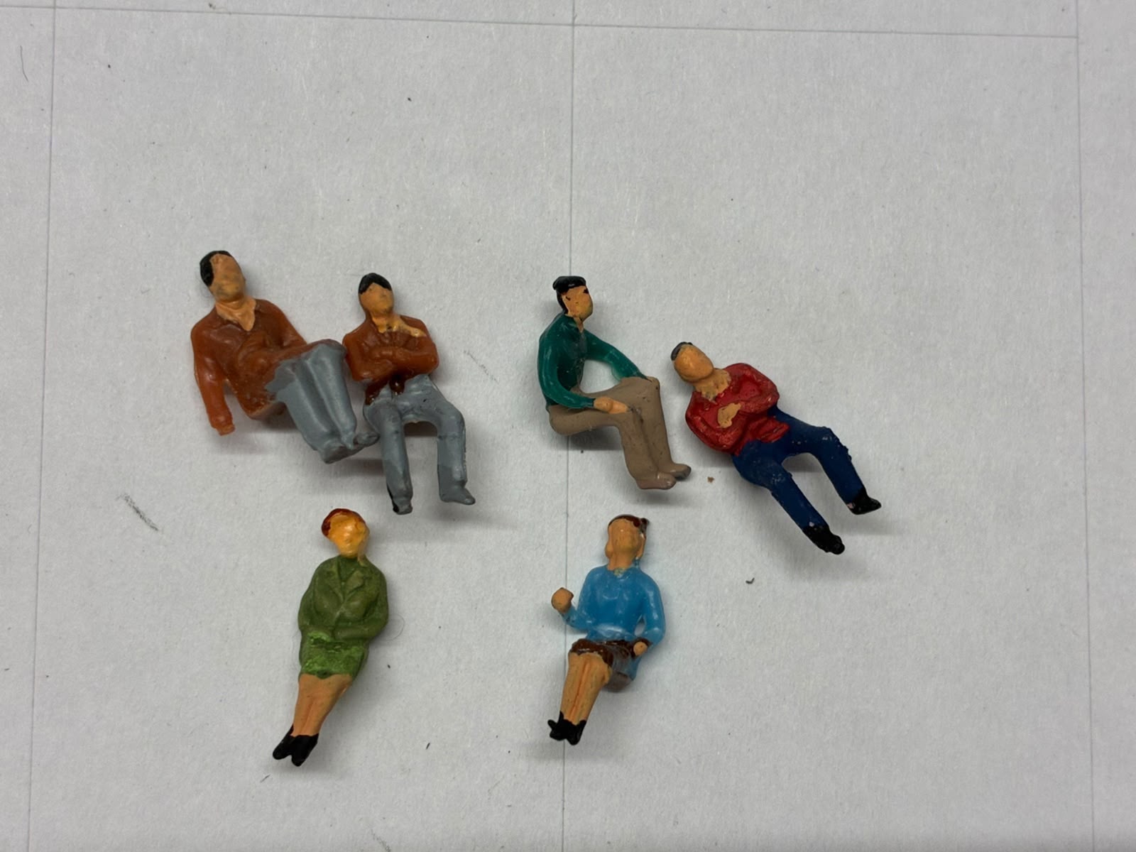

Ciao Marcello
ti presento i miei personaggi cinesi , riverniciati ...
come vedi non sono andato per il fino , ad alcuni avevo anche ritoccato le scarpe ,
non è stato un lavoro così lungo e noioso come potrebbe sembrare ,
ho proceduto lavorando in sequenza ,
prima con un colore esempio per la maglia , poi i pantaloni / gonna
dove non è detto che lo stesso colore vada bene invertito ,
questo velocizza molto il lavoro ;
idem per i capelli , dove con il nero , ritocco anche le scarpe ..
per ultimo il colore carne per viso , mani , gambe...
una volta inseriti nelle carrozze , occorre una foto macro per vedere le imperfezioni ...
