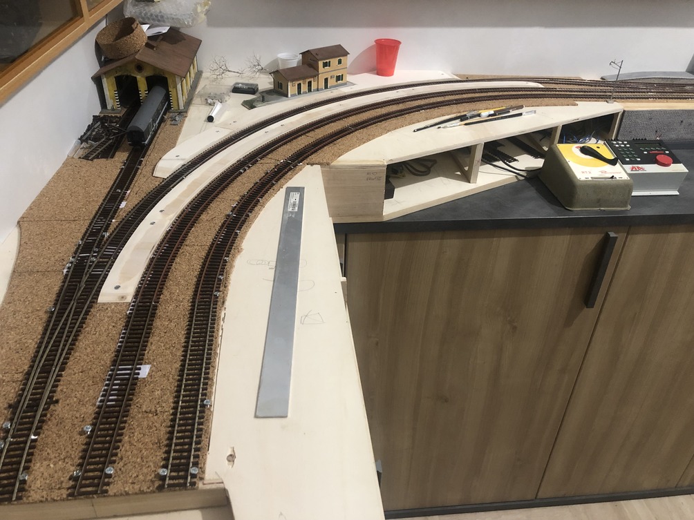

Nel frattempo io continuo con qualche lavoretto. Terminati per lo meno negli ingombri i marciapiedi di stazione del Binario 1 e del Binario 2.
E´stato posato, non fissato e privo dei collegamenti elettrici il primo binario per la rimessa.

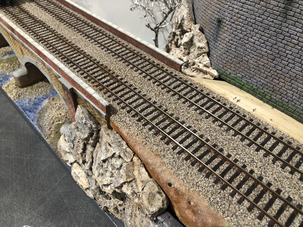

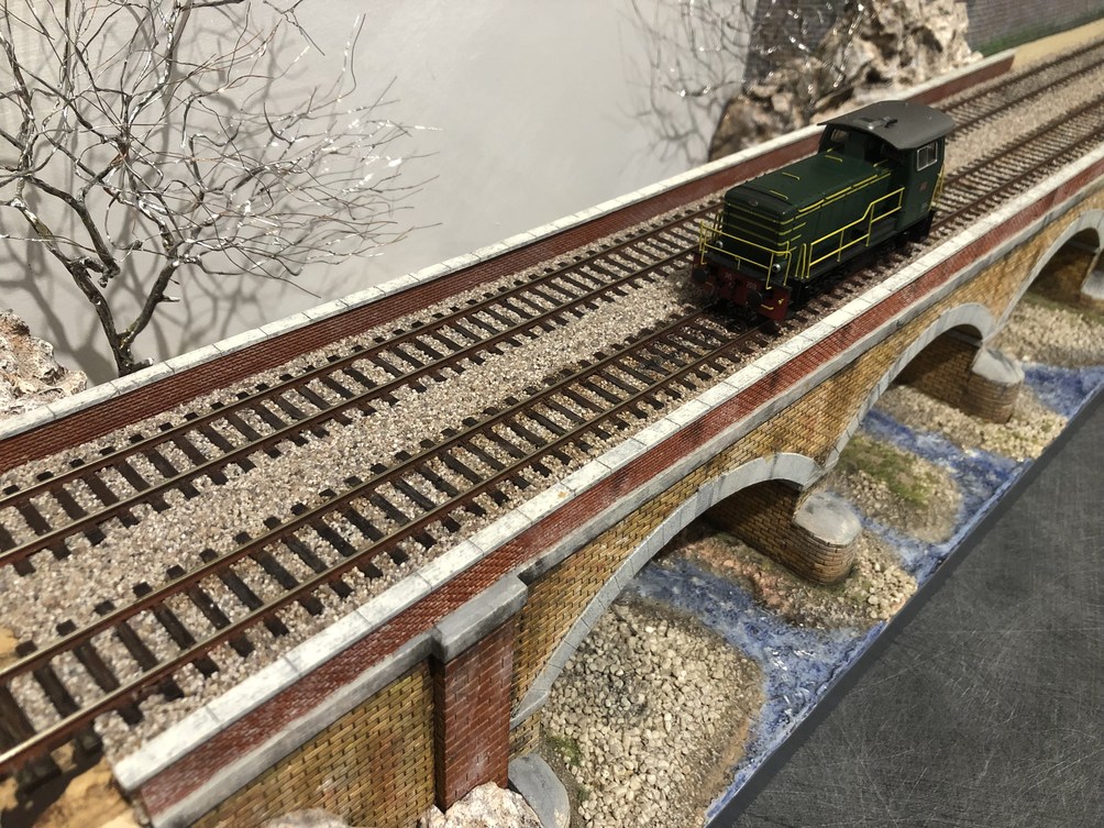

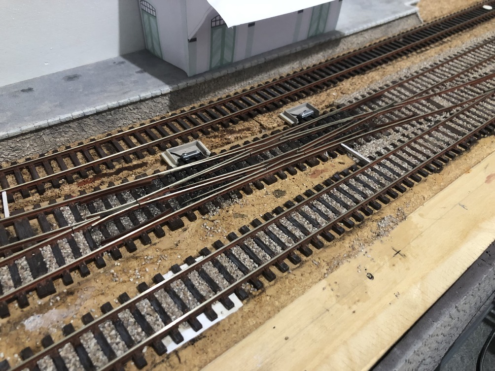

Mentre stavo facendo la sporcatura delle traversine e dei binari nella parte della stazione dove non ero ancora arrivato, avendo i colori tra le mani, ieri ho fatto delle prove di sporcatura della "massicciata". I sassolini Noch utilizzati e la posa fatta con molta pazienza e tante ore per la lavorazione mi hanno dato grossa soddisfazione. Una bella massicciata secondo me.
Guardando le foto reali però la massicciata, a meno di linee recentemente costruita, è sempre un pò rugginosa. In parecchi casi i sassi hanno una copertura totale di color ruggine.
Nel mio caso la patinatura è appena accennata. Una cosa molto leggera. L`occhio percepisce la differenza di colore tra il sassolino pulito e quello rugginoso, ma sono rimasto diciamo "sul pulito" ad eccezione di qualche caso.
Guardando queste foto, mi rendo conto che non sono il massimo e che l´effetto potrebbe sembrare un " niente di che"! Dal vivo e decisamente meglio. Prova di sporcatura realizzata sul solo binario interno.

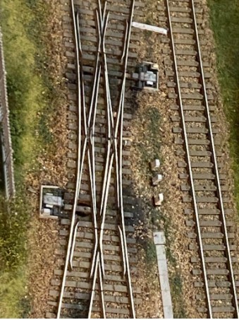

Un´altra prova è stata fatta sull´inglese doppio. In questo caso mancano ancora i ritocchi si lucido solo sulle parti di traversine dove strusciano gli aghi a simulare il grasso appena messo.
5.jpg [ 280.31 KiB | Osservato 4700 volte ]

Scusa, bel lavoro ma proprio per questo è necessario pignoleggiare un po'... :wink: le casse di manovra dell'inglese sono messe troppo verso il centro del deviatoio di "due traverse", devono essere poste più vicino alla punta degli aghi.

Solo per esempio:

credo che abbia messo le casse di manovra in quella posizione perche è li' che c'è la traversa che sposta gli aghi dello scambio. grazie alla vostra segnalazione mi sono accorto che anche io devo pensare ad una soluzione per posizionare correttamente le casse di manovra e allo stesso tempo movimentare gli aghi.
Esattamente! Non avevo notato la cosa è quella mi è sembrata la loro posizione!! Grazie x la segnalazione, provvederò allo spostamento.

La posizione corretta è quella di Estero17 nella quale vengono anche riprodotte come casse di manovra le più moderne P80 (perpendicolari al binario) mentre in quello di estevan vengono riprodotte le più vecchie casse tipo P64 (paralelle al binario)... vanno bene tutte e due ma i tempi sono diversi. :wink:
Se il deviatoio si trova su un corretto tracciato ci starebbe bene anche la riga rossa sulla cassa che indica l'intallonabilità a comando... :mrgreen:

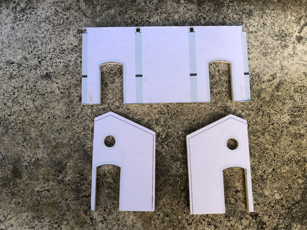

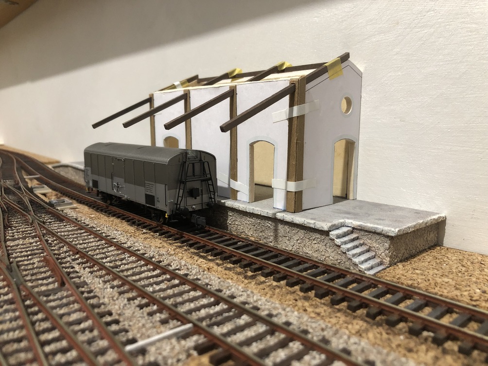

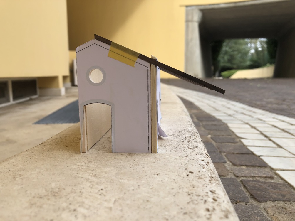

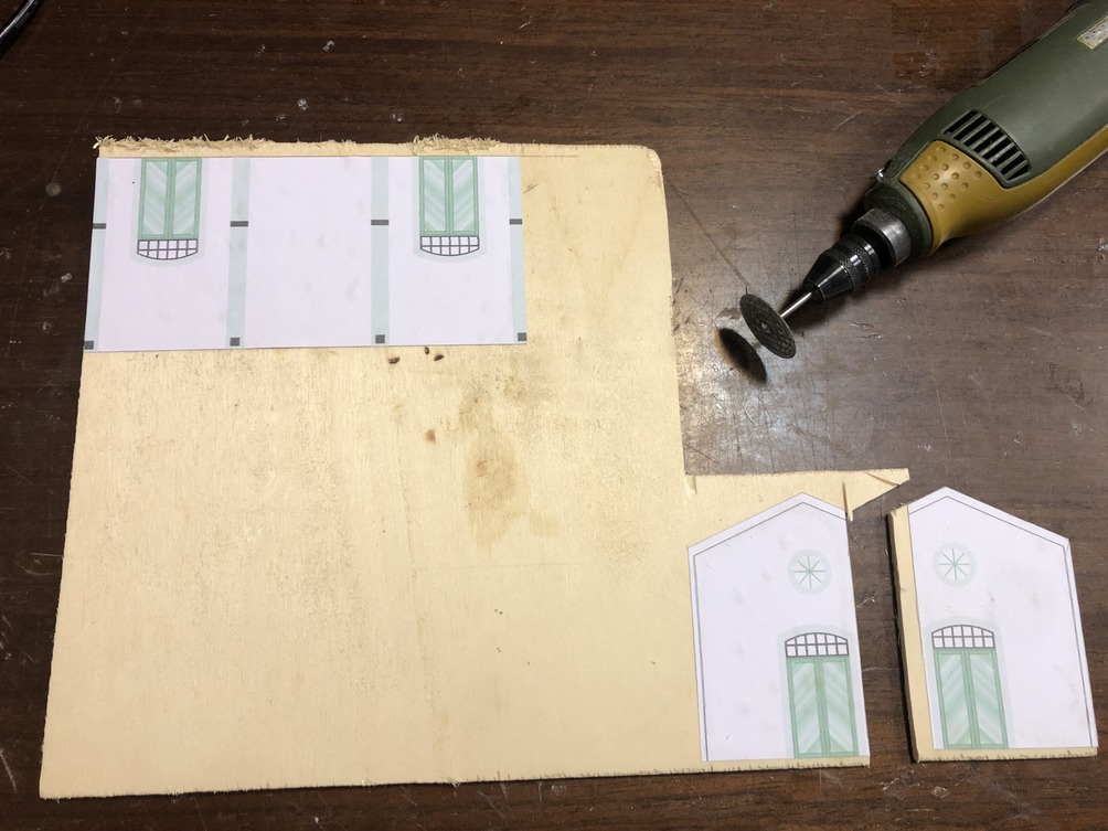

Dopo aver disegnato con Illustrator tutte le parti del magazzino, finalmente ne è cominciata la costruzione. Su compensato da 4 mm , sono state incollati i disegni e ho cominciato il taglio delle parti.
1.jpg [ 168.94 KiB | Osservato 4249 volte ]
2.jpg [ 295.73 KiB | Osservato 4249 volte ]

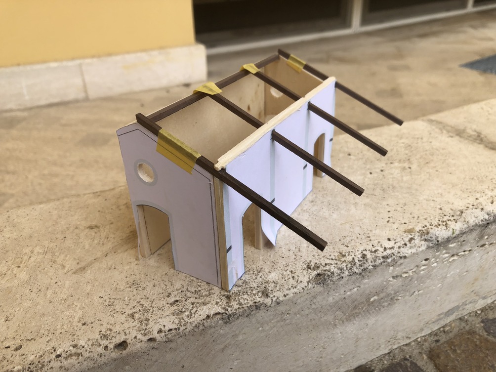

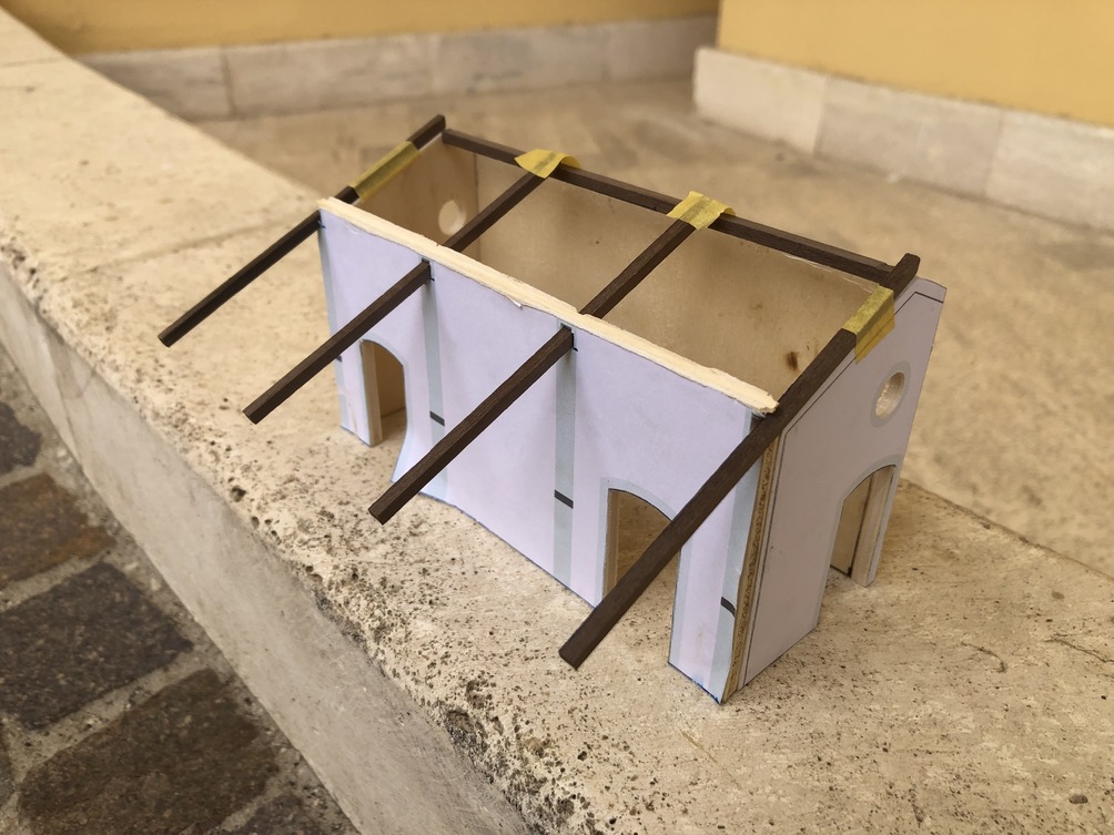

Una volta terminati i tagli anche delle porte e dei rosoni, ho iniziato l`assemblaggio delle pareti. Poi ho iniziato il taglio delle travi di sostegno del tetto che non sono state volutamente fissate.
3.jpg [ 187.93 KiB | Osservato 4249 volte ]
4.jpg [ 130.58 KiB | Osservato 4249 volte ]
5.jpg [ 186.86 KiB | Osservato 4249 volte ]

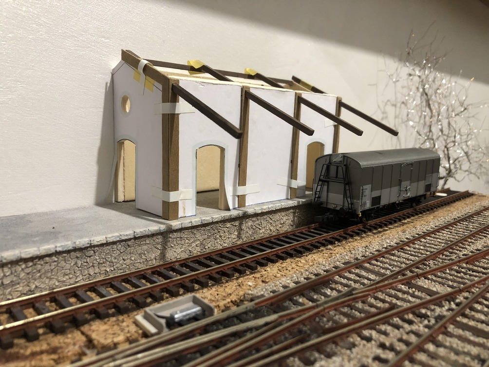

Ho iniziato la costruzione delle tipiche " modanature ", passatemi il termine, non so come si chiamano veramente, caratteristiche dei magazzini FS. Il tutto è fermato momentaneamente con nastro Tamya perché la mia idea è quella di preparare prima tutti i pezzi possibili, verniciare prima le pareti in giallo e poi fissare tutte le modanature preventivamente verniciate.
Qualche foto nella sua futura posizione.
6.jpg [ 232.29 KiB | Osservato 4249 volte ]
7.jpg [ 223.25 KiB | Osservato 4249 volte ]

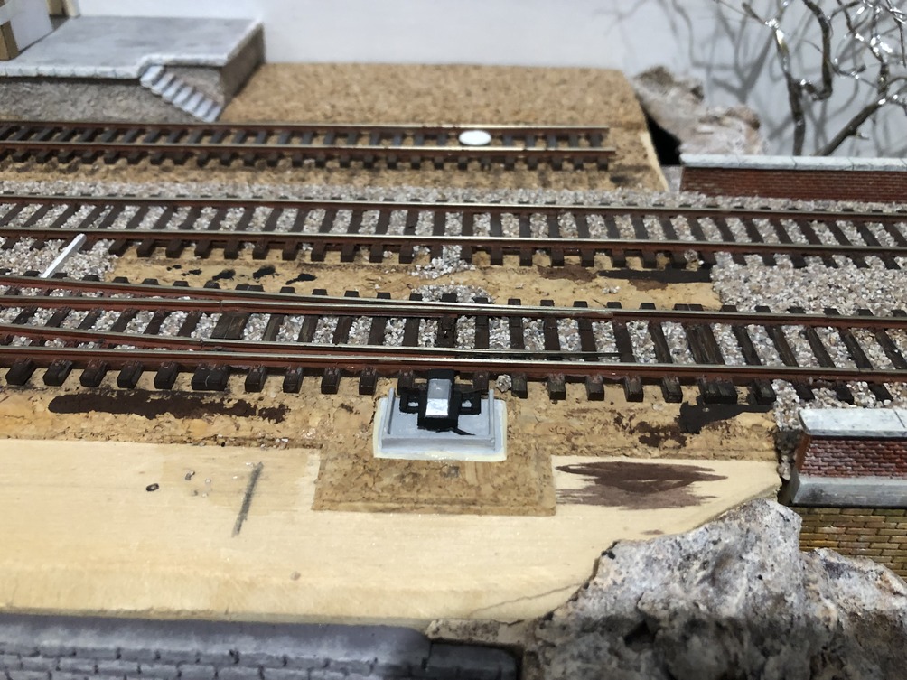

Per tornare al posizionamento dei finti motori per gli scambi, ho spostato come indicatomi quelli dello scambio inglese.
Mi chiedevo: è errata anche la posizione per lo scambio normale?
Da qualche foto a mia disposizione direi di si!!! Non mi ero mai reso conto della cosa, la traversa mobile degli scambi mi ha tratto in inganno. Certo modellisticamente parlando riprodurre le due staffe sugli aghi degli scambi reali non sarebbe male. Valuterò la cosa!!
8.jpg [ 244.58 KiB | Osservato 4244 volte ]
 Oggetto del messaggio: Re: Plastico: Binari a tutti costi
MessaggioInviato: mercoledì 12 gennaio 2022, 12:10
Messaggi: 2866
Sì, è MOLTO sbagliata la posizione, la cassa di manovra va messa proprio sulla punta degli aghi perchè è lì che deve essere preso, soprattutto, il controllo di posizione oltre che effettuata la manovra.
Quelle che chiami "staffe" si chiamano "tiranteria di manovra" e "tiranteria di controllo"... se hai voglia di riprodurle sarebbero la cigliegina sulla torta... :wink:

ciao, si ti confermo che al reale le. casse di manovra, con i rispettivi tiranti che muovono gli aghi, sono alla punta degli aghi stessi
ecco tz è stato molto più preciso di me, non mi aveva ancora caricato la sua risposta quando ho inserito la mia :roll:
