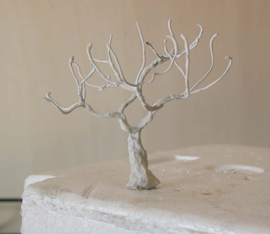

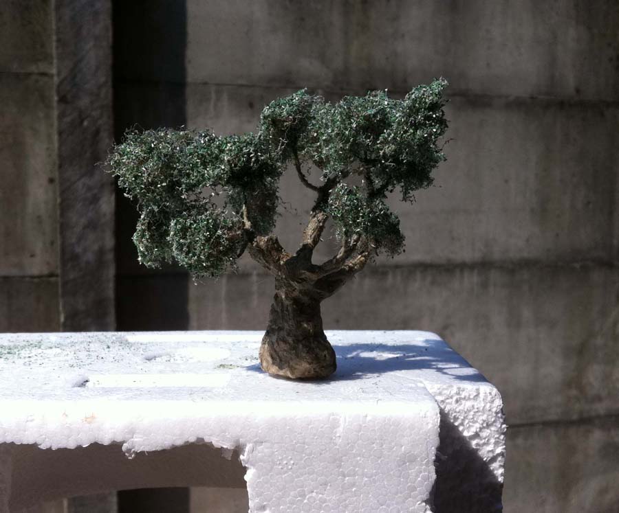

Eccomi ragazzi
In questi giorni ho provato a realizzare gli ulivi
Devo dire che nel complesso potrebbero andare, ma ad essere sincero non sono pienamente soddisfatto.
La cosa difficile, è rendere la chioma come al vero.
Chiedo pareri e consigli a voi tutti.
Adriano

Adriano656 ha scritto:
Eccomi ragazzi
Adriano
....... e ora ti tocca fare pure il frantoio....
mi pare che rendino l'immagine di queli ulivi della mia terra natia, così secolari, contorti, piegati dal vento e dal sole che implacabili incidono la storia nella loro corteccia...
Azz...! Ho avuto un singulto di nostalgia... :(
Bravo Adriano, ma dove la metti sta piantagione?

Ciao Adriano,
altro che insoddisfatto, gli ulivi a mio parere rendono benissimo. Come li hai fatti? Specie per il tronco, è molto bello.

Grazie ragazzi
La cosa che non mi soddisfa molto è la chioma che rispetto al vero è troppo compatta a mio avviso.
Però nel complesso possono andare e spero che collocati nei moduli facciano la loro figura.

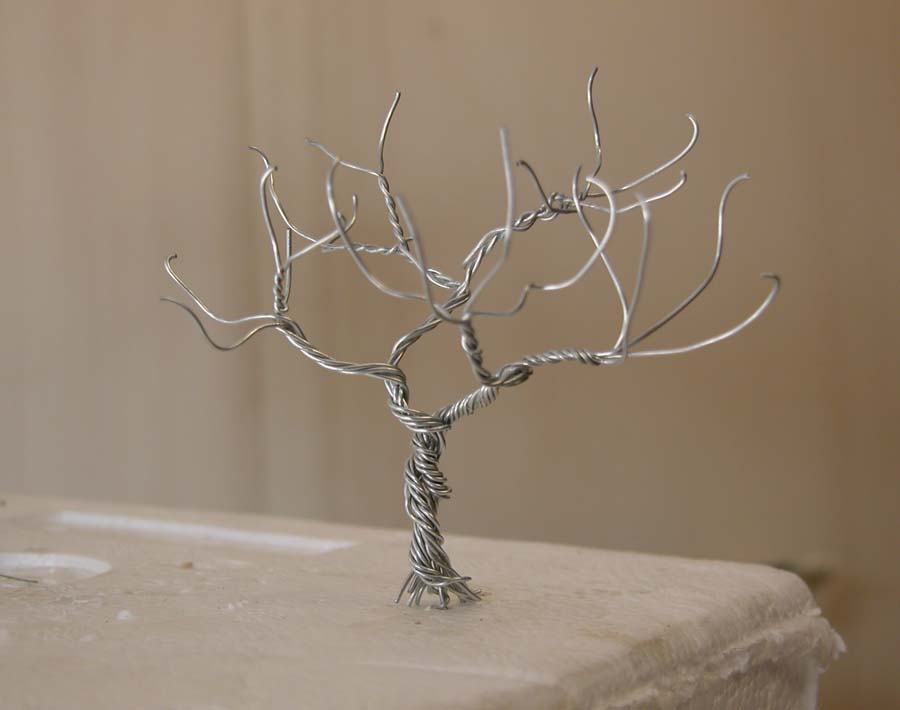

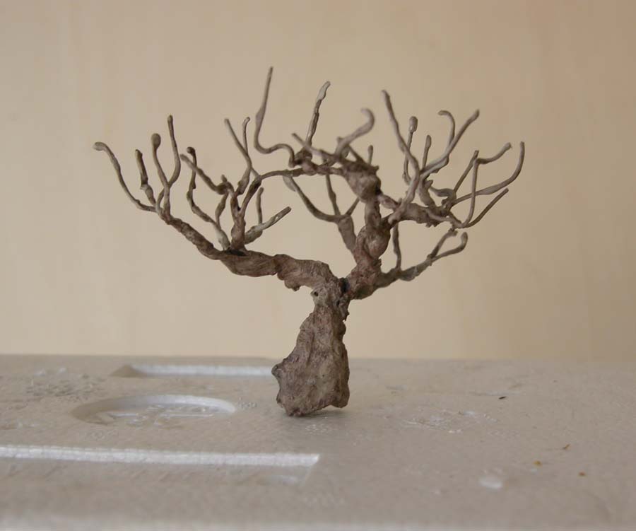

Il procedimento:
1- struttura in fil d'acciaio da 0,8 mm
2- tronco ricoperto da carta gommata stropicciata
3- il tutto ricoperto da colla e gesso steso a pennello
4- verniciare con un grigio marrone base e poi con marrone scuro liquido lavare il tutto
5- infine solito dacron verniciato a spray di marrone e una seconda passata con grigio.
Infine nevicata di foglioline utilizzate appositamente per gli ulivi avendo i colori caratteristici delle foglie.

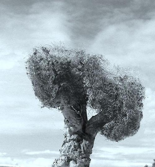

MessaggioInviato: sabato 17 settembre 2011, 20:26
La chioma dei tuoi ulivi è ok,ma dato che usi il dacron non ci metti niente a sfibrarlo e renderlo più vaporoso.Ti ricordi questa foto?Quando Cesare mi punzecchiava per fare il giardiniere :lol: :lol: :lol:
PS:Per il pino marittimo la teloxis va benissimo per i rami,per il tronco saprai di certo ingegnarti al meglio :wink:

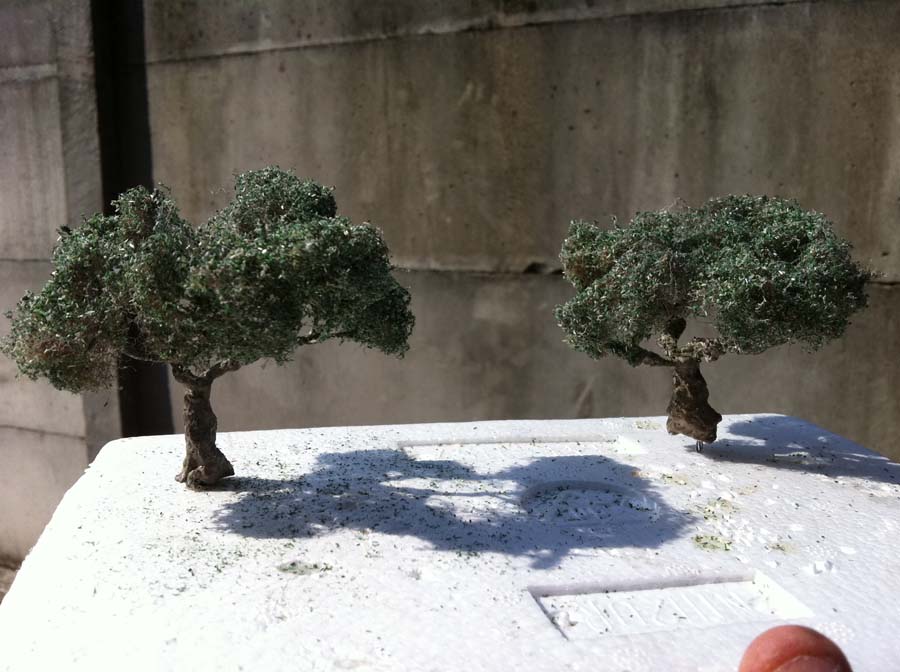

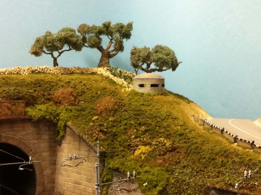

Ecco la foto degli ulivi collocati sul plastico
1r.jpg [ 116.18 KiB | Osservato 4179 volte ]

Il tuo non è un plastico .. ma oserei dire un capolavoro di ingegneria ferroviaria ..
Stupendo! :wink:
Dario

 Oggetto del messaggio: Re: Moduli "IBLEA MARINA". Aggiornato al 11/Settembre
MessaggioInviato: domenica 18 settembre 2011, 21:46
Messaggi: 1652
Località: Piossasco (TO)
Ottimo lavoro Adriano, gli ulivi rendono bene.
Fabrizio
