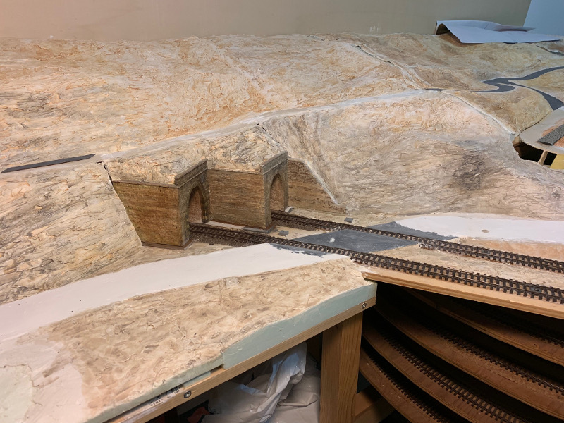

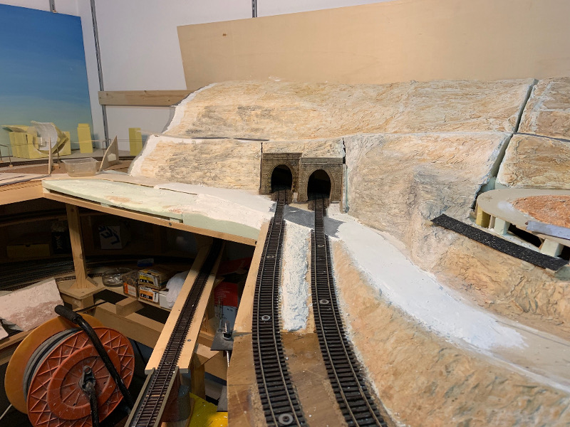

Buongiorno e Felice Anno Nuovo a tutti.

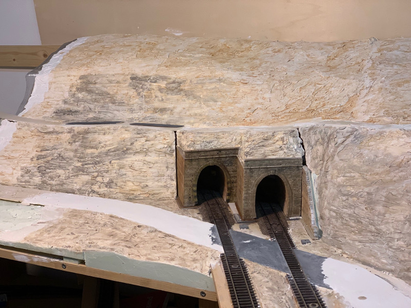

Qualche altro piccolo passo avanti a Valsogno.
IMG_4473_r.jpg [ 184.6 KiB | Osservato 11172 volte ]
IMG_4487_r.jpg [ 175.67 KiB | Osservato 11172 volte ]
IMG_4488_r.jpg [ 187.19 KiB | Osservato 11172 volte ]
IMG_4493_r.jpg [ 197.88 KiB | Osservato 11172 volte ]

Dovresti rivedere un po' le rocce sopra i portali delle gallerie, se non sono raccordate al resto del pendio sembrano messe lì apposta.

umbriele ha scritto:
Bravo Elvino sei sempre una delle mie principali fonti di ispirazione per non mollare! Avanti tutta!
Grazie Luca, vedo con piacere che tu stai andando bello spedito…
Ciao,
per raccordate al resto del pendio intendi unite nelle fessure evidenziate in rosso o sfaccettare gli spigoli sulla sinistra di ogni portale?
IMG_4487_r2.jpg [ 179.92 KiB | Osservato 10926 volte ]
Grazie per la tua osservazione.
Saluti, Elvino

In pratica tagliare obliquamente sopra l'angolo di sinistra di ciascun portale.
Si deve riconoscere come sarebbe stato il pendio senza lo scavo delle gallerie e la costruzione dei portali, cioè con una inclinazione pressoché uniforme.
Grazie per il suggerimento. Prima di rifinire il tutto con vegetazione e quant'altro ritoccherò quel punto. Grazie ancora.

Lavoro molto interessante. Cosa hai usato per stuccare il pendio?
Grazie.
Ho usato un impasto di scagliola per edilizia con acqua ed un po' di vinavil il tutto steso sulla rete (trama fine) con uno spatolino per artisti senza esagerare nello spessore. Piccole quantità di impasto di volta in volta.
Devo dire mi sono trovato molto bene con questo metodo e la struttura risulta leggera ma solida quanto basta.
Buon week end.
Elvino
Ps. Seguo con interesse il tuo lavoro, molto bello.

elvcic ha scritto:
Grazie.
Buon week end.
Elvino

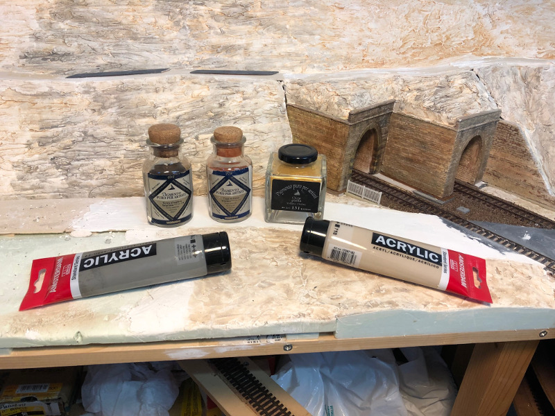

Grazie per la spiegazione; l'impasto l'hai colorato direttamente o dopo la stesura? Mi piace molto l'effetto e la sfumatura usata.
 Oggetto del messaggio: Re: PLASTICO: ValSogno
MessaggioInviato: lunedì 7 gennaio 2019, 12:29
Nome: Elvino Ciccarese
Messaggi: 605
Località: VENTIMIGLIA
No, non ho usato colore nell' impasto ma fatto piu' lavaggi con pennello una volta steso e completamente asciutto.
ho usato queste tre soluzioni:
- acqua e pigmenti di Terra d'ombra bruciata, Terra di Siena bruciata ed Orca gialla. L'Orca gialla in quantità maggiore rispetto alle restanti due.
- per la parte più rocciosa ho ripassato con una soluzione di acqua ed una punta di acrilico Grigio neutro
- nella parte in pano in basso alla strada ho diluito in acqua una punta di acrilico Grigio caldo ed una punta di pigmento Terra d'ombra bruciata. Questa soluzione l'ho ripassata anche nella parte piu' rocciosaalla destra dei portali.
IMG_4748_r.jpg [ 199.18 KiB | Osservato 10497 volte ]
Questo in linea di massima. Quando preparerai le varie soluzioni capirai se e cosa aggiungere per ottenere l'effetto più desiderato.
Poi tutto è migliorabile, considera che per me questa è la prima volta che faccio questo tipo di lavori.

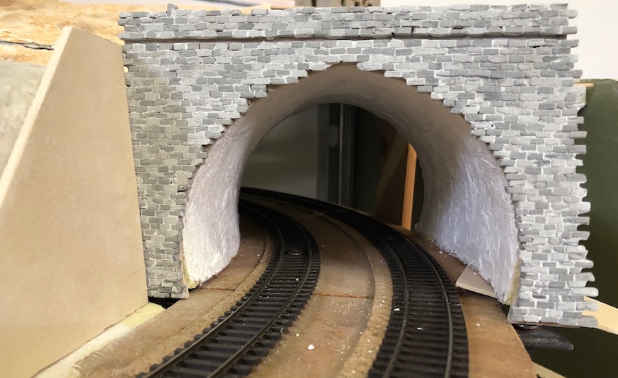

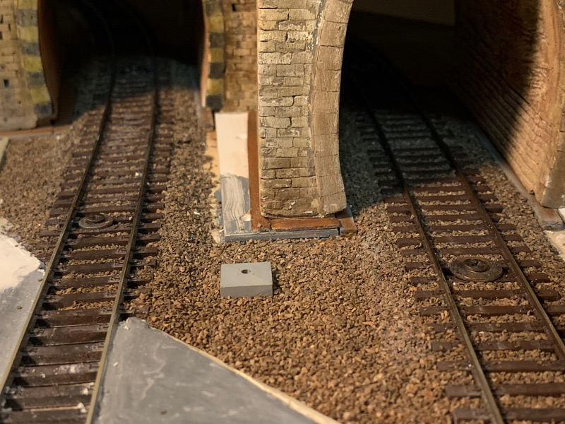

Ciao a tutti,

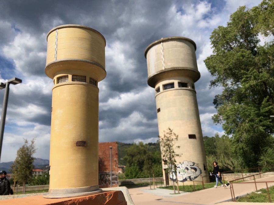

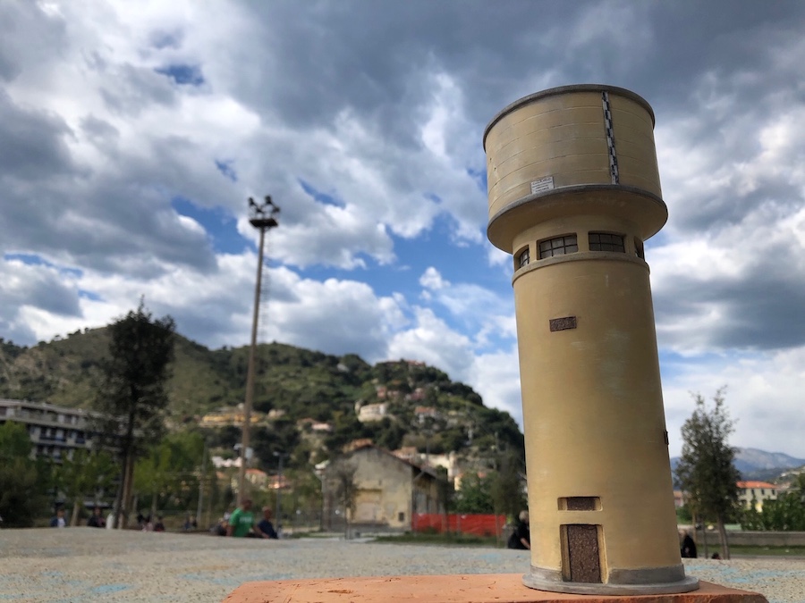

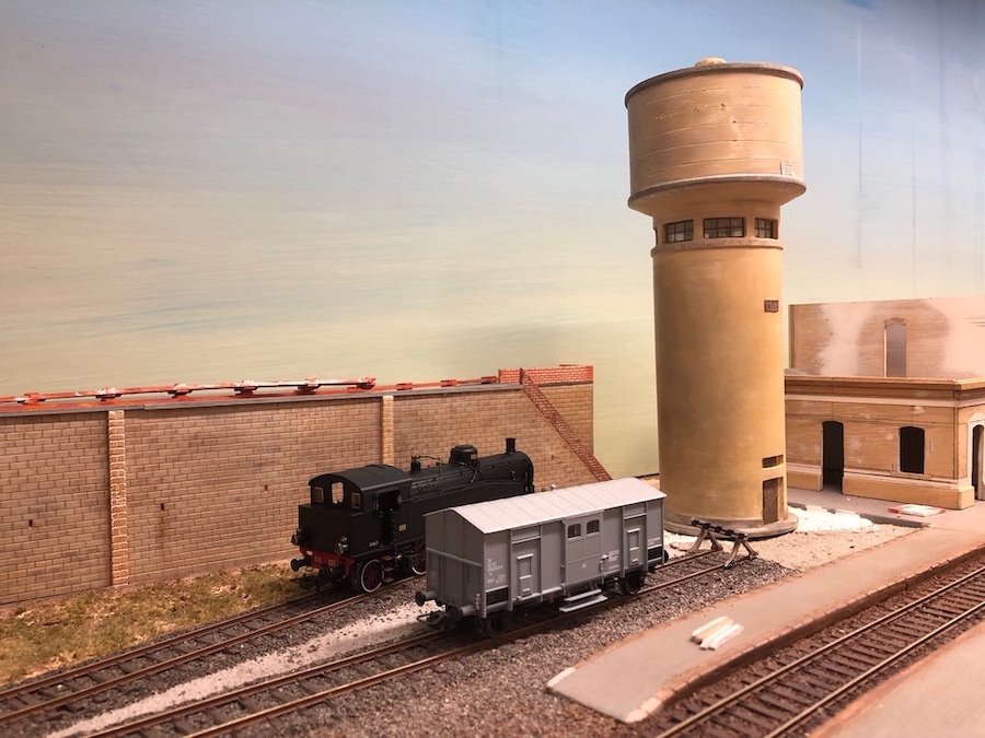

mentre proseguo con la costruzione dei portali, attualmente focalizzato su uno a doppio binario, la stazione Valgono si arricchisce di una preziosa torre dell'acqua realizzata dall'amico modellista Giorgio e gentilmente donatami ieri pomeriggio.
La torre è una riproduzione esatta di quella ancora presente nel vecchio deposito locomotive/squadra rialzo di Ventimiglia situato in zona Nervia e purtroppo chiuso nel 92'.
La stessa torre era anche presente in stazione a Ventimiglia tra i binari 8 e 9 lato Italia. Quest'ultima demolita nella primavera del 2015 (insieme al magazzino merci ex dogana merci) per la riorganizzazione del piazzale.
Complimenti all'amico e socio modellista Giorgio.
Buona Giornata.
Elvino
Commento file: Il portale doppio binario in costruzione.
IMG_5368.jpg [ 136.15 KiB | Osservato 9702 volte ]

Molto bello il portale ... lo stai realizzando un mattoncino alla volta? se si come le hai fatte?
E come realizzerai le pietre di contorno dell'arco?

I tunnels non sarebbero male , mà quelle roccie appoggiate sopra alle imboccature dei tunnels non si possono guardare proprio ... sembrano dei cappelli .... infatti , mentre NOI modellisti facciamo prima la ferrovia e dopo facciamo il paesaggio che lo adattiamo alla ferrovia E SBAGLIAMO , nella realtà invece prima esiste il paesaggio e dopo l'uomo fà la ferrovia e la adatta al paesaggio , e non il viceversa.
Comunque stai facendo un BUON lavoro , correggi ste roccie e vedrai che dopo sara tutto un altro guardare.
