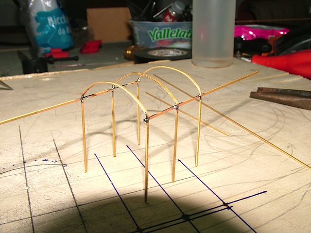

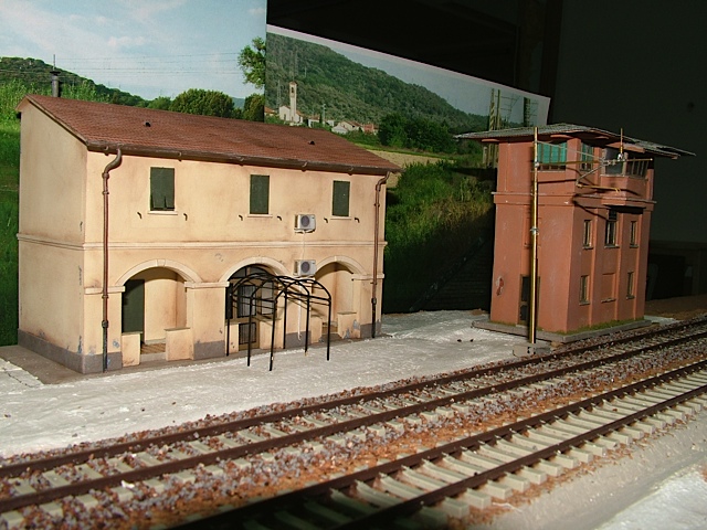

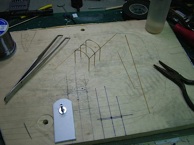

Costruzione piccolo gazebo esterno al casello:
Commento file: Dima fatta sul legno e sagoma in forex
DSCF8178.jpg [ 131.34 KiB | Osservato 6327 volte ]
Commento file: Saldatura
DSCF8179.jpg [ 128.38 KiB | Osservato 6327 volte ]
Commento file: In prova vicino al casello
DSCF8181.jpg [ 117.15 KiB | Osservato 6327 volte ]

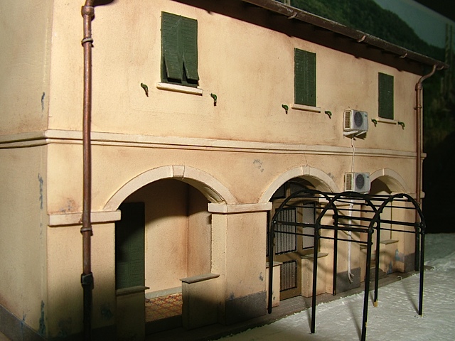

Leggera invecchiatura del casello.....
Commento file: Primo piano
DSCF8186.jpg [ 134.55 KiB | Osservato 6325 volte ]
DSCF8185.jpg [ 158.52 KiB | Osservato 6325 volte ]

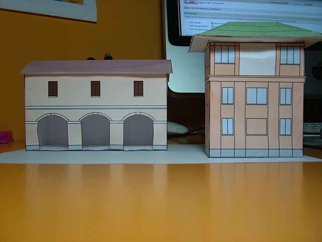

Prima di tutto grazie per l'apprezzamento!
Per quanto riguarda il casello purtroppo non ho disegni originali, ma le misure le ho "ricostruite" dalle foto che sono andato a scattare sul posto e tramite la funzione di misurazione di Google Earth e poi sempre confrontando le proporzioni con le foto ed un omino in 1/87. Praticamente lavoro al computer disegnando i prospetti e poi, una volta stampati, li ritaglio e monto l'edificio fatto appunto di carta.
Vado per tentativi e quando ho raggiunto il giusto risultato riporto tutto su forex.
Se posso aiutarti ancora chiedi pure :wink:
Ale
