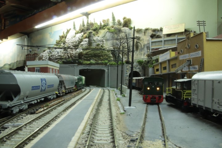

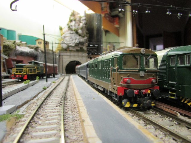

I lavori sono andati avanti e ho finito di costruire i pali. Ora devo mettere i fili.
Ho fatto qualche foto per vedere se tutto era corretto.
Infatti ho visto che - forse - devo pitturare di verde i mancorrenti del 343...

soltanto quelli sotto i finestrini, gli altri vanno bene isabella
dovrei averne in più verdi, appena li trovo te li porto e li sostituisci.

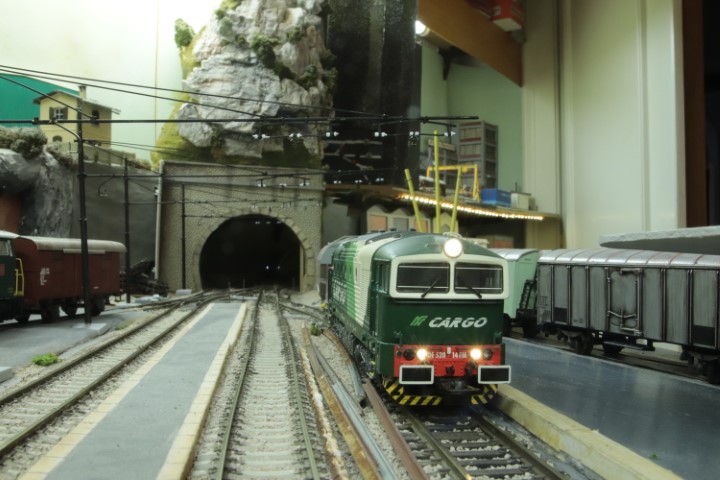

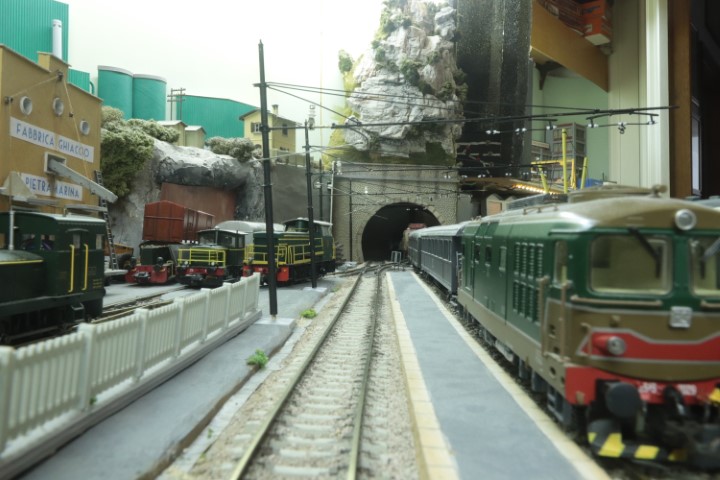

Metto altre due foto...

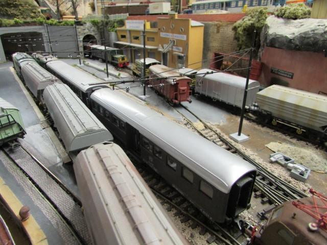

Bisogna fare le cose sempre più volte e, sbagliando, si impara.
Avrei finito di montare i pali.
Ma, anche mentre li montavo, mi sono accorto che l'isolatore che regge la fune portante va ad interferire con il primo tirante del palo. La questione è grave! :lol: Se la fune toccasse il tirante, l'impianto sarebbe messo a terra e i treni eletrici (veri) non potrebbero muoversi.
Che fare? Ho guardato qualche foto che mi è stata suggerita e ho visto che, nella realtà mettevano un doppio isolatore per fare posto al tirante (ma - nel caso - la fune portante che portava?), oppure accorciavano, di molto, il tirante. Dovrò ricorrere a questo, forse...
Intanto si allungano i tempi per il ripristino della trazione elettrica con grande disagio per i viaggiatori…
Preciso che il palo non sembra con il braccio in piano. E' un effetto ottico dovuto al grandangolo spinto. E, comunque, i pali sono praticamente appoggiati e non ancora (per fortuna!!!) fissati.
