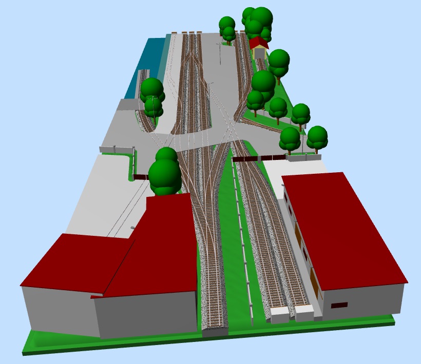

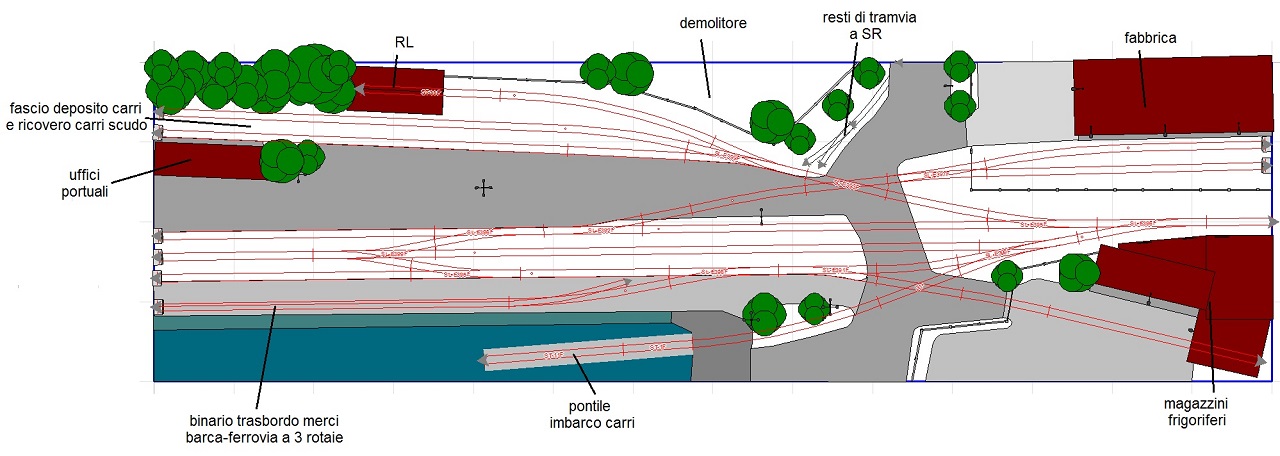

Un piccolo porto in scala N, che si suppone posto piuttosto distante dalla più vicina stazione (ecco il perchè della presenza della RL); vi si intuiscono i resti di una tramvia a SR ormai smantellata...
Dimensioni 140 x 40 cm, armamento Peco 55.
Piccola selezione di immagini...
Piano binari:
porto scala N piano binari commentato.jpg [ 166.56 KiB | Osservato 10107 volte ]
Overview:
overview.jpg [ 118.76 KiB | Osservato 10107 volte ]

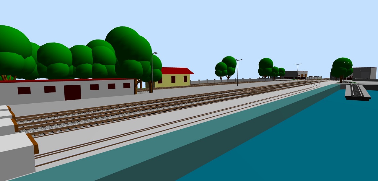

Vista suggestiva...
porto scala N fascio binari dall'acqua.jpg [ 134.58 KiB | Osservato 10107 volte ]

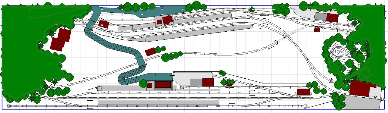

Seguendo la proposta di Andrea, eccovi il plastico RR modificato un po' più pesantemente di quanto avessi fatto in precedenza...
Rivarossi R2.jpg [ 209.02 KiB | Osservato 10049 volte ]
Che ne dite?

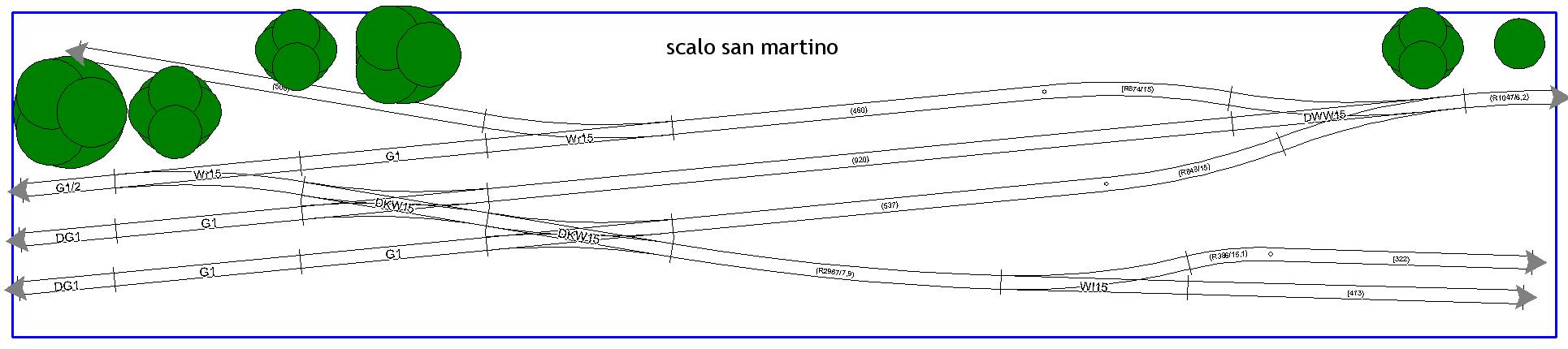

grazie a Bomby ho provato a buttar giù "4 binari" per vedere come poter sfruttare quel pocospazio che ho per far muovere un po le mie 4 locomotive in croce e testare i carri che faccio.
Lo spazio è un rettangolo da 200x40, per ora.....dovrei riuscire a recuperare altro spazio ma prima devo fare modifiche sostanziali a una discreta porzione di cantina.
Vi lascio la pianta per commenti e sopratutto suggerimenti. So che ho usato 2 incroci doppi, ma è l'unico modo per poter fare manovre senza necessitare dell'asta di manovra in uscita dallo scalo.
mandi, max

Bravo Bomby! Sia per il plastico RR rivisto, sia per il porto. Ottima l'idea dell'ex tranvia a s.r. e del residuo binario a tre rotaie che, per essere abbastanza verisimile dovrebbe essere quasi abbandonato (altrimenti la terza rotaia sarebbe stata disarmata quasi subito).
Poiché io lavoro in H0, mi piacerebbe vedere se si potesse fare una adeguata "riduzione" per far entrare una cosa plausibile in tale scala con misure quasi simili. Magari si dovrebbero eliminare i binari per il ricovero dei carri scudo e la rimessa, ma trovo il tema comunque MOLTO interessante!

A livello di paesaggio, "asfalterei" le parti terminali dei tre binari del fascio, fra i deviatoi e i tronchini al fine di consentire la circolazione anche dei veicoli stradali.
Ma il bacino marittimo non sarà troppo saturo, fra invaso e banchina lineare?

immagino che gran parte dello scalo portuale a scartamento ridotto sia stato asportato, tranne quella terza rotaie perchè si trovava annegata nella pavimentazione: per fare in fretta, e per risparmiare, si è deciso di lasciare tutto lì dov'è. Il gioco (sbudellatura pavimentazione con relativa manodopera) non sarebbe valso la candela (valore della rotaia come rottame)!
Questo è uno scalo abbastanza grosso, lo riconosco, riprodotto in uno spazio che non è poi così minimo (per la scala N): ho cercato per quanto possibile di evitare troppi congestionamenti navali, lasciando spazio (idealmente) alle chiatte per i carri di manovrare mentre le chiatte per il trasporto delle merci "normali" erano attraccate ed in fase di carico e scarico... E' un po' condensato, però spero di essere riuscito nel mio intento.
Per quanto riguarda invece l'asfaltatura, ho provato varie soluzioni, ma questa è quella che mi soddisfa di più: ipotizzando che sui tronchi siano sovente presenti carri in sosta, anche se il piazzale fosse asfaltato, i camion non riuscirebbero comunque a passare: per loro c'è magari una banchina riservata poco lontano. In tal modo si semplifica anche il lavoro di asfaltatura tra i binari (rognoso in H0, figurarsi in N), ho fatto in modo di evitare che gli aghi dei deviatoi non fossero ricoperti dalla pavimentazione.
Per quanto riguarda l'ingrandimento alla scala H0, vedo cosa si può fare. Un binario per il ricovero dei carri scudo comunque lo terrei (è caratteristico). Più che altro si può ridurre il numero di tronchini e limitarsi al solo raddoppio di binario eliminando un raccordo.
In merito agli scali portuali, ricordo lo scalo sul Po e annesso zuccherificio presente a Sermide (MN): ci faceva servizio uno strambo locomotore Ganz (ex automotrice, proveniente dalla SAIF -Ferrovia Imola-Fontanelice-). L'ambientazione ricorda quasi il nord europa, con la strada pavimentata a Pavè e lo zuccherificio in mattoni... Se solo trovassi uno straccio di piano binari!
Max: non vedo molto bene quello scambio con il solo G 1/2 a far da asta di manovra... Prova ad usare magari una combinazione come quella che ho usato per il porto o per la stazione di Vignola (vedi il Topic aperto da me a suo tempo...) Forse consente di avere una lunghezza utile dei binari un filo maggiore e di avere comunque un'asta di manovra utilizzabile!
