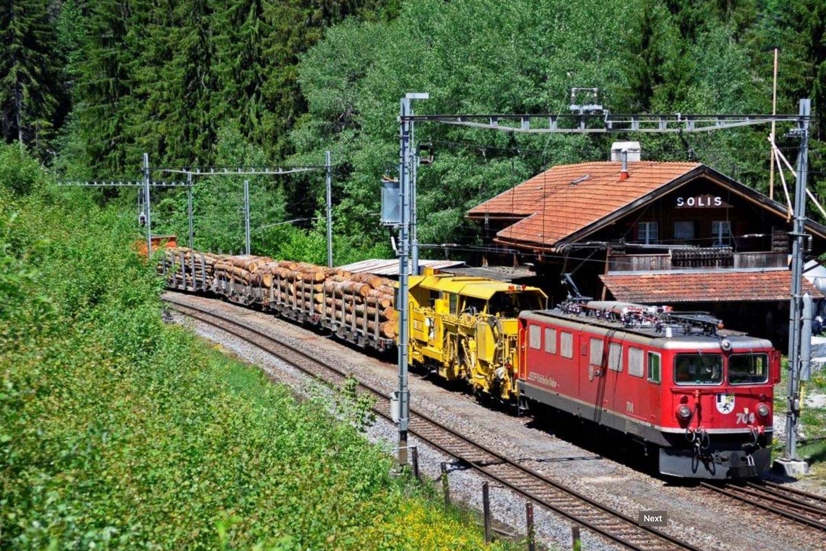

Ed ora che ho un po' di tempo e che le feste sono passate, la campana di Snoopy suona per raccogliere tutto il nostro coraggio per affrontare, per me, il primo ed il più grande problema a giochi fatti: la catenaria. Le ditte di riferimento la Sommerfeldt e la https://www.swissmodelrail.ch/shop/inde ... cat=&cat=5 la prima economica la seconda più costosa ma con dovizia di particolari in più (la piastra di ancoraggio del palo al blocco di cemento ecc) per l'auto costruzione con palo nudo da 13 cm Sommerfeldt. Il palo che ti serve per la tua epoca è il 381 immodificabile perchè gia saldato mentre il 389 più moderno ma realizzato con palo da 13 come quelli usati per i portali e con la possibilità di portare il braccio-mensola sorreggi filo di contatto - vedi freccia - a misura per l'ingresso del filo in galleria come nella realtà (e non piegato in giù come il 381). In che maniera? Facendo un buchetto su un piano di appoggio dove infilare la vite del palo, afferrare il palo con una pinza sopra la flangia sorreggi mensala - vedi freccia - e con un martelletto picchiettare la pinza fino alla dissaldazione della stessa ed abbassarla all'altezza necessaria in maniera graduale - 2 pali - perchè il filo di contatto passi sotto la galleria come nella realtà. Uguale procudera anche per il braccio superiore. Una goccia di cianocrilato e la successiva vernice (spero non penserai certo di lasciare i pali color inox :evil: ) ed è fatto. Io intanto mi studierei bene il sito di SwissRail... che poi ti interrogo :evil: :evil: :lol: :lol: Fine prima puntata.
A tavola..... :mrgreen: :mrgreen: :mrgreen: :mrgreen:

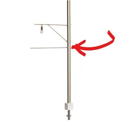

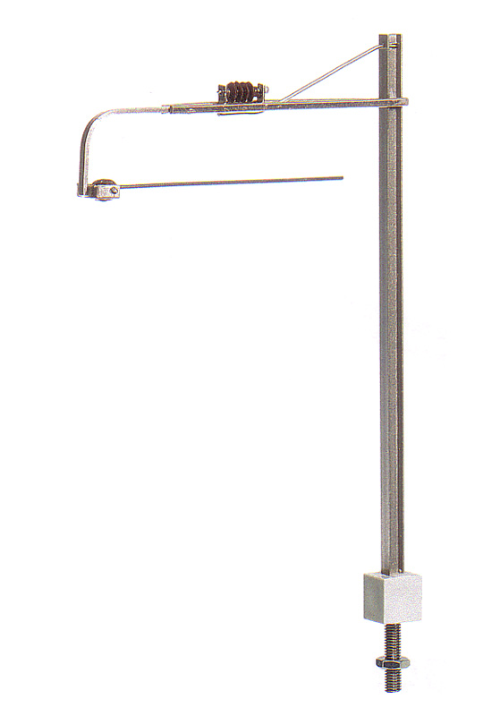

Forse c'è un equivoco di fondo: sin dall'inizio ho pensato ad un plastico con linea aerea NON funzionante.
Lo scrissi chiaramente il primo giorno (pagina 1 del thread, post delle 13.43).
Quindi dentro le tre montagne non devo fare proprio nulla...
Quanto alle parti a vista se sono riuscito a fare le rocce, posare erba e alberi fino alla sommità del monte che supera di slancio i 2 metri non vedo problemi a lavorare accanto ai binari che sono posati tra i 135 e i 150 cm da terra.
Il fatto che il plastico sia bello alto mi facilita il lavoro da sotto (es. serrare i bulloni dei pali).

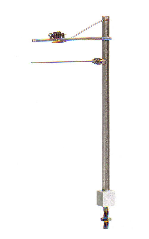

Ho già deciso di fare tutto con Sommerfeldt ed ho già alcuni pali.
In prevalenza userò l'art. 380 e solo nelle curve con il palo all'interno il 381.
I pali da 13 cm non mi piacciono molto... ma valuterò senz'altro il tuo suggerimento (art. 389 davanti alle gallerie).

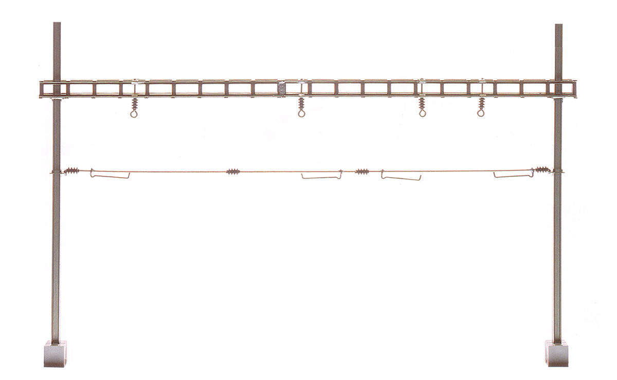

Per i portali sto valutando se acquistare l'art. 387 specifico per RhB (largo 21,5 cm un pò troppo per il mio caso) o partire dall'art. 371 (ancora più largo: 29,6 cm) e ricavarne due portali corti aggiungendo due pali da 10 cm (art. 300) e due bracci (art. 301).
A Solis sono presenti sia portali con la forma del 387 che portali con la forma come il 371...
Per la catenaria, infine pensavo sempre a Sommerfeldt, quella più fine (es. art. 183).

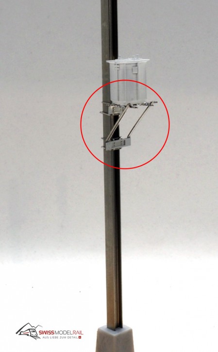

Ciao Kroki conosciamo il gioielliere... Pensa che tu gli dici quale stazione, quale epoca e quanto lunghi i binari e lui ti riproduce tutto, veramente tutto quello che c'è e se non ce l'ha in catalogo te lo fa in modello unico dal più insignificante accessorio all'illuminazione ecc Costo? :lol: :lol: :lol: :lol: :lol: :lol: :lol:

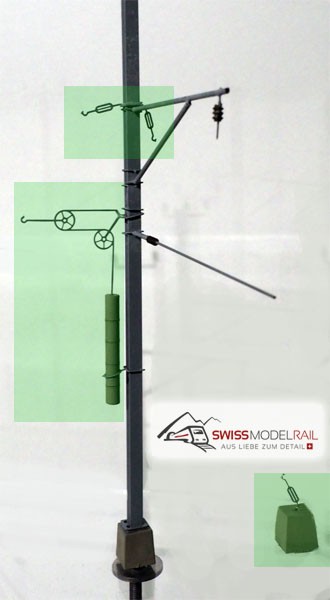

Allora Luca, a noi :lol:

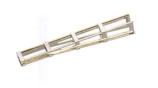

Portali: tutti i portali sono kit di elementi che puoi acquistare anche separatamente e sono il 301 lungo 41 mm, il 306 lungo 111 mm. per farteli a misura. I pali valuta bene la loro altezza perchè hai un plastico grande e l'occhio vuole la sua parte. Il palo 381 è veramente brutto tozzo e grossolano e necessita di un'alternativa come pure il palo tenditore da tronchino fuori misura.
Visto che non hai studiato questi sono gli oggetti che ti consiglio di acquistare.
Le prime sono le flange da inserire nel palo nudo come attacco di cavi tenditori. Io li uso per portare la lunga catenaria con un lato aperto ad altezza portale e tenditore per i tiranti all'esterno curva (2 catenarie da 20=1 catenaria da 40 con palo tenditori ad altezza adeguata al centro). Il raffinato sistema di pulegge fine rotaia di catenaria che si trova anche lungo la ferrovia posizionato di lato del palo per contro peso geometrie catenaria. Il bellissimo sorreggi trasformatore.
Colorare i pali così lucidi per me è un problema. Ho usato i loro che ho trovato pessimi dallo scrostamento facile e gli acrilici di Toffano che sono densi e nascondono un po' i particolari. Ti suggerirei un esperimento (che non ho mai fatto) usando il Prymer Tamiya a pennello ben diluito grigio chiaro.

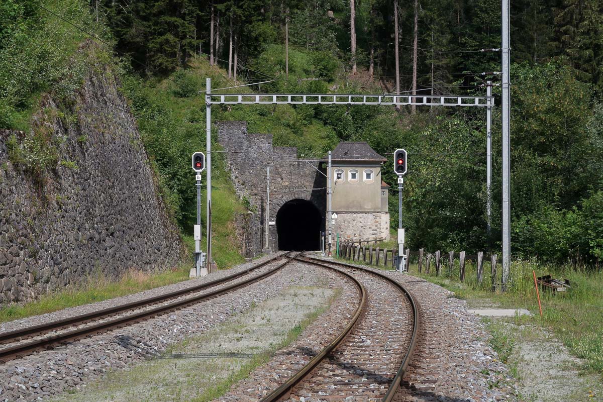

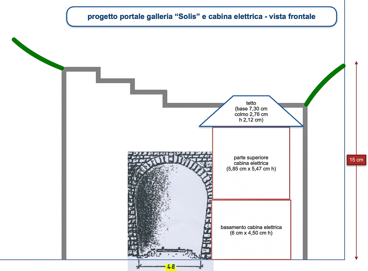

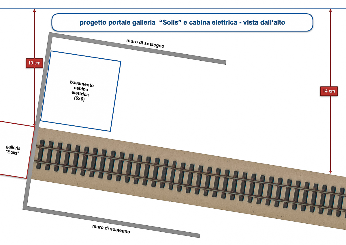

La linea aerea verrà comunque dopo il rifacimento del portale della galleria che precede la stazione di Solis con inserimento di una copia della cabina esistente nella realtà.
Sarà il mio primo tentativo di costruire un edificio senza usare un kit.
Vedremo...
Prima di procedere ho provato ad abbozzare un progettino che ora vi mostro.
Dato lo spazio a disposizione, non posso copiare fedelmente la realtà ma solo provare a realizzare qualcosa di somigliante...

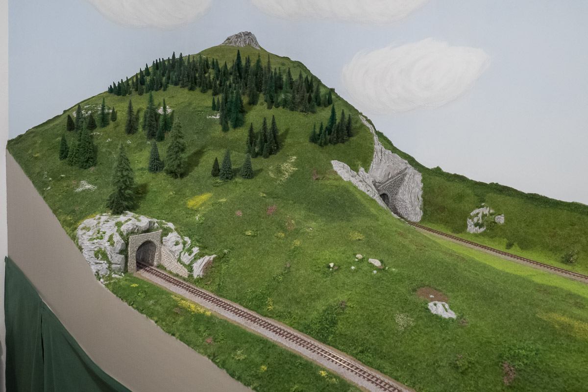

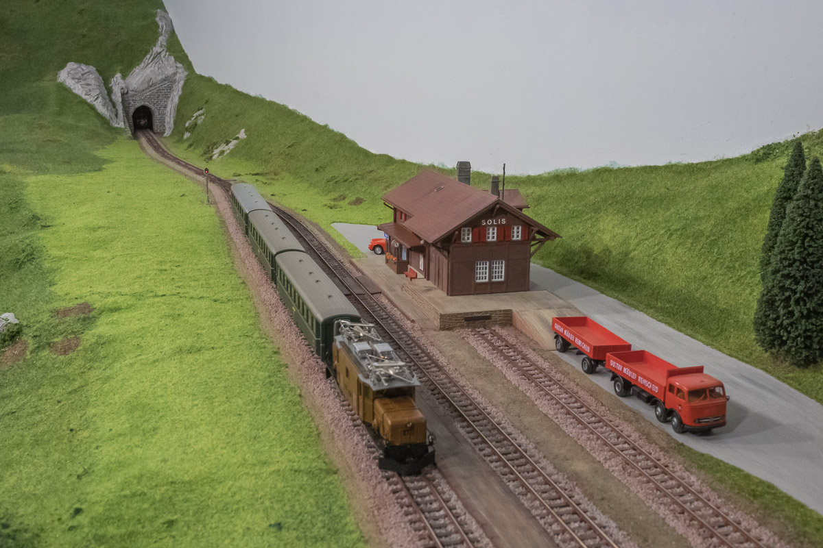

dimenticavo un paio di immagini del portale da sostituire, utili per capire lo spazio disponibile

secondo me dove vuoi piazzare la cabina è troppo striminzito e ti brucieresti dello sfondo già "tirato". Mi rendo conto che così dovresti realizzare solo 2 pareti... :mrgreen: :mrgreen:
Io taglierei i contorni rocce e galleria e li posizionerei quasi vicino alla'altra roccia per dare più prato (10-15 cm) a sx. lato parete.
La cabina la posizionerei a dx di spalle sul prato in piano fine muro di contenimento.
Per la costruzione ti consiglio l'Evergreen a quadri per le pareti a 45° ed anche per il muro giro-scale che c'è dietro semplicemente piegando una striscia di 3 mattonelle https://www.viceconti.it/prodotti/4602- ... -6-3-mm-1-
Ciao Paolo. Sicuramente lo spazio è pochino ma cercavo di salvare il più possibile il tratto di linea a vista. Costruire due o tre pareti non è un problema...

paolone ha scritto:
...Io taglierei i contorni rocce e galleria e li posizionerei quasi vicino alla'altra roccia per dare più prato (10-15 cm) a sx. lato parete...
tra il portale attuale, sul lato parete ci sono due piccole formazioni rocciose: a quale delle due ti riferisci?
 Oggetto del messaggio: Re: PLASTICO: SOLIS
MessaggioInviato: lunedì 30 dicembre 2019, 20:00
Messaggi: 2100
Località: Borgosesia (VC)
paolone ha scritto:
...La cabina la posizionerei a dx di spalle sul prato in piano...
per dx intendi guardando il portale dalla stazione (quindi lato parete della stanza) o al contrario guardando la stazione con il portale alle spalle?
