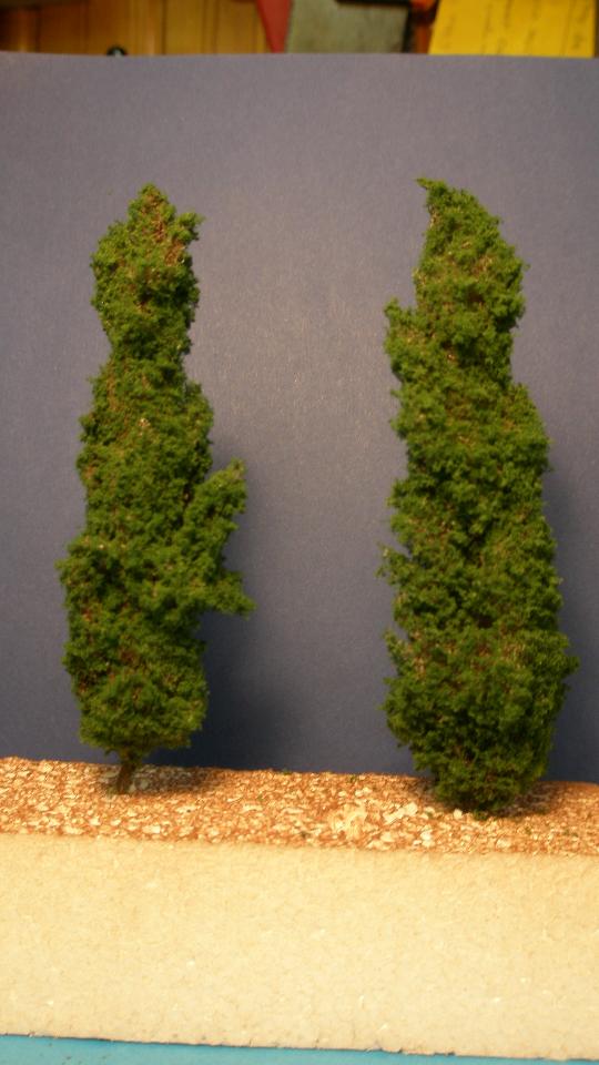

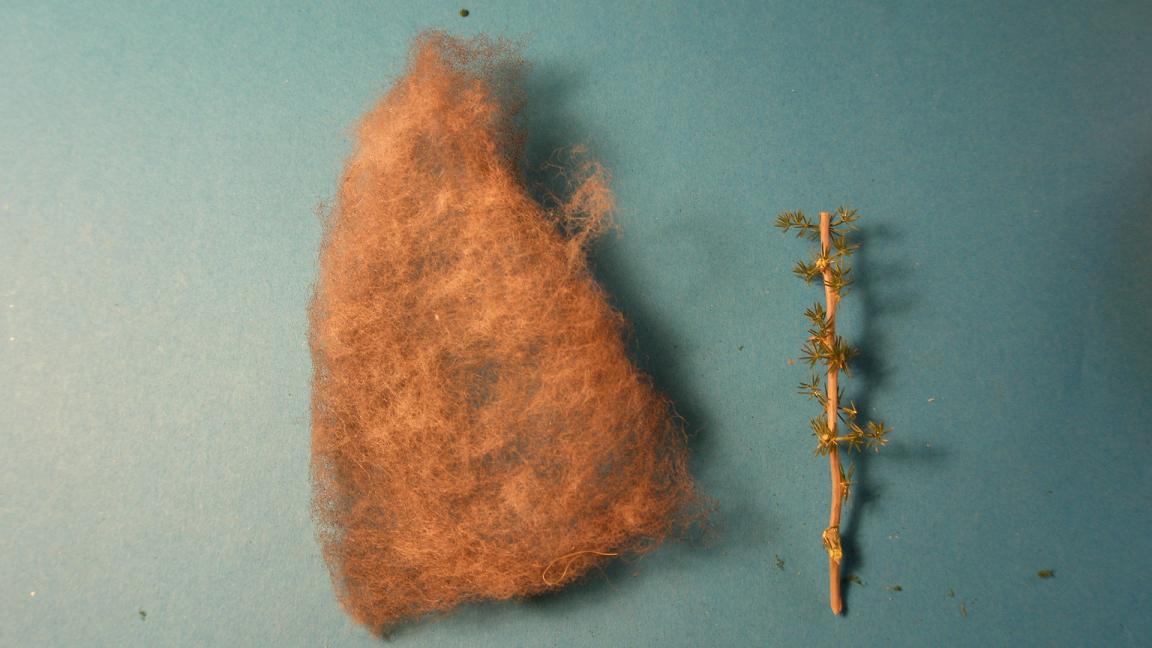

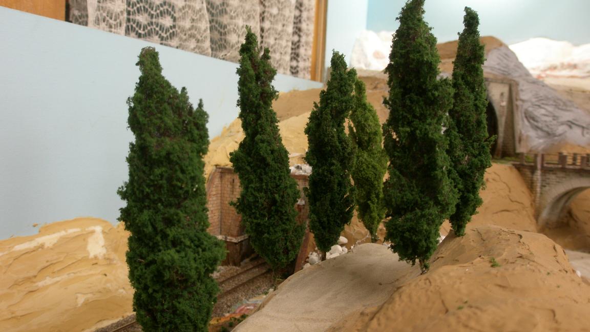

MessaggioInviato: mercoledì 28 dicembre 2011, 19:33
Messaggi: 1122

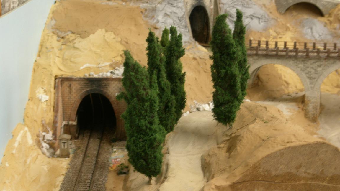

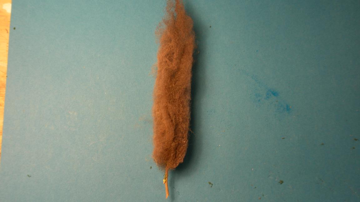

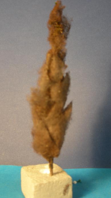

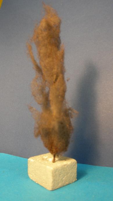

Per la realizzazione del cipresso ho utilizzato il materiale che viene impiegato nella cappe aspiranti come filtro.
L'ho verniciato e incollato al tronco.
L'importante, per dare un po' di vita all'albero che potrebbe apparire come un carotone, è fare dei taglietti a lisca di pesce in senso verticale. Comunque le foto penso che chiariranno meglio il tutto.
Saluti,
Luciano
330.38 cipresso.JPG [ 89.76 KiB | Osservato 6776 volte ]
331.38 cipresso.JPG [ 65.2 KiB | Osservato 6776 volte ]
333.38 Cipresso.JPG [ 33.94 KiB | Osservato 6776 volte ]
334.38 cipresso.JPG [ 33.8 KiB | Osservato 6776 volte ]
335.38 cipresso.JPG [ 74.23 KiB | Osservato 6776 volte ]
336.38 cipresso.JPG [ 105.73 KiB | Osservato 6776 volte ]
337.38 cipresso.JPG [ 93.62 KiB | Osservato 6776 volte ]
MessaggioInviato: mercoledì 28 dicembre 2011, 20:35
Messaggi: 433
Località: Messina
Molto realistico! Credo che anche con il dacron si riesca a raggiungere lo stesso risultato. Che fiocchi hai usato?
MessaggioInviato: mercoledì 28 dicembre 2011, 23:53
Messaggi: 1122
Grazie N120! Per il fogliame ho usato COARSE TURF DARK GREEN della Woodland Scenics.
Saluti,
Luciano

MessaggioInviato: mercoledì 11 gennaio 2012, 16:25
Messaggi: 1531
Località: ORVIETO Umbria
Mi spieghi meglio la fase dell'incollaggio e come metti la chioma sul tronco?
Quando metti la chioma sul tronco oltre che incollarla lì la devi anche avvolgere su se stessa e incollarla fibra su fibra nel finale?
Ho provato,ma non mi viene bene.
Rugantonio
MessaggioInviato: giovedì 12 gennaio 2012, 22:12
Messaggi: 1122
Rugantonio
Io spalmo un po' di colla sul tronco poi vi avvolgo la chioma incollando i due lembi più esterni uno sull'altro. Quindi lo palpeggio con le dita. Per intendersi; come se modellassi la plastilina o il Das. L'importante è non eccedere con la quantità di materiale per la chioma!!
Spero di essere stato chiaro,
Luciano

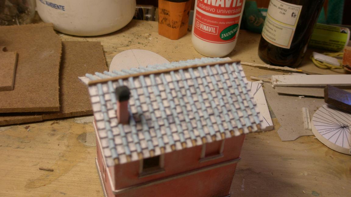

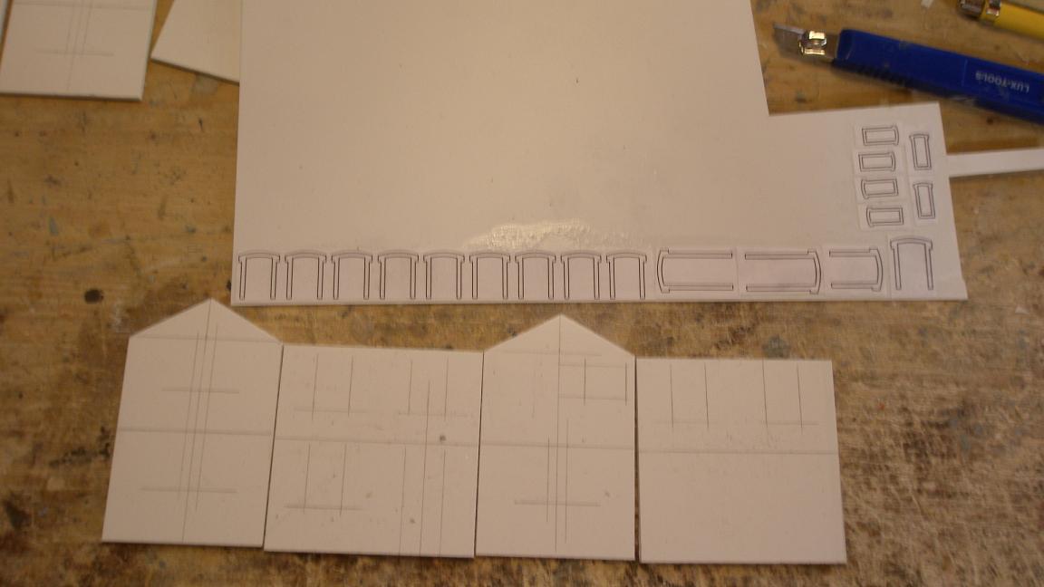

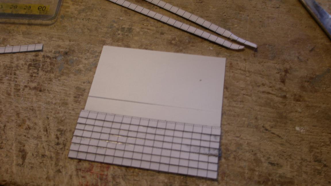

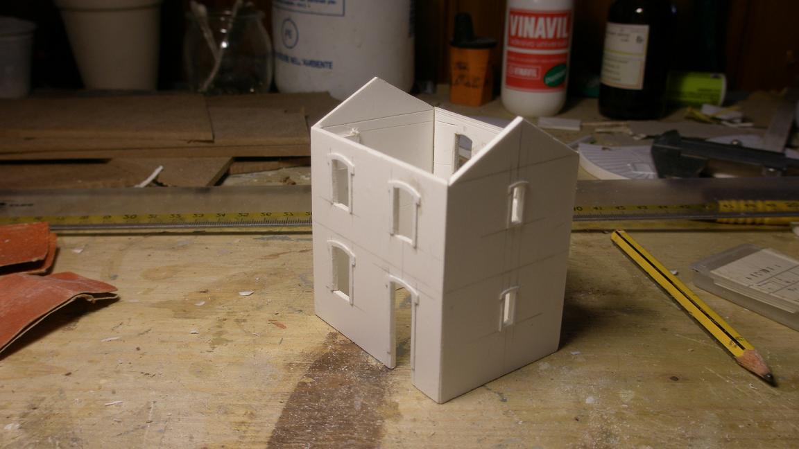

E' la volta del CASELLO.....
338.39 casello.JPG [ 67.47 KiB | Osservato 6130 volte ]
339.39 casello.JPG [ 97.88 KiB | Osservato 6130 volte ]
340.39 casello.JPG [ 84.26 KiB | Osservato 6130 volte ]
341.39 casello.JPG [ 64.71 KiB | Osservato 6130 volte ]
342.39 casello.JPG [ 84.97 KiB | Osservato 6130 volte ]
343.39 casello.JPG [ 73.8 KiB | Osservato 6130 volte ]
344.39 casello.JPG [ 98 KiB | Osservato 6130 volte ]
345.39 casello.JPG [ 96.74 KiB | Osservato 6130 volte ]
