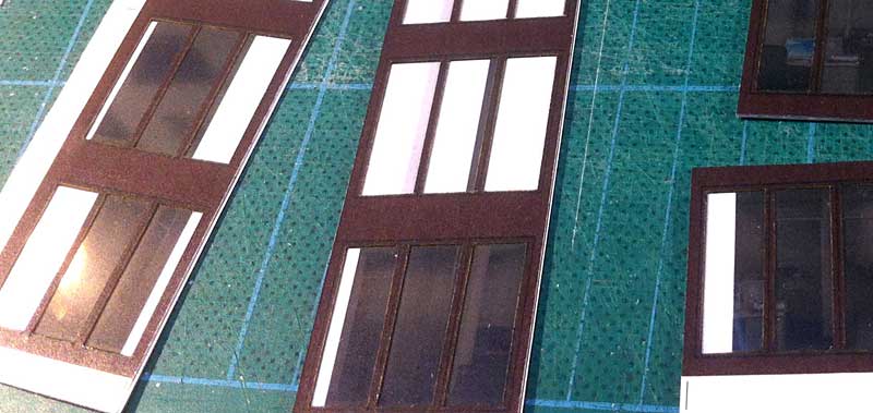

Questa è una domanda da "ignorantone": la colla spray sull'acetato non lo rende opaco?

Il velo di colla spray che uso (Spray Mount 3M) crea una patina opaca sull'acetato, ma appena lo metti a contatto con l'altra superficie l'opacità non si vede più.
edifici_014.jpg [ 44.89 KiB | Osservato 7921 volte ]

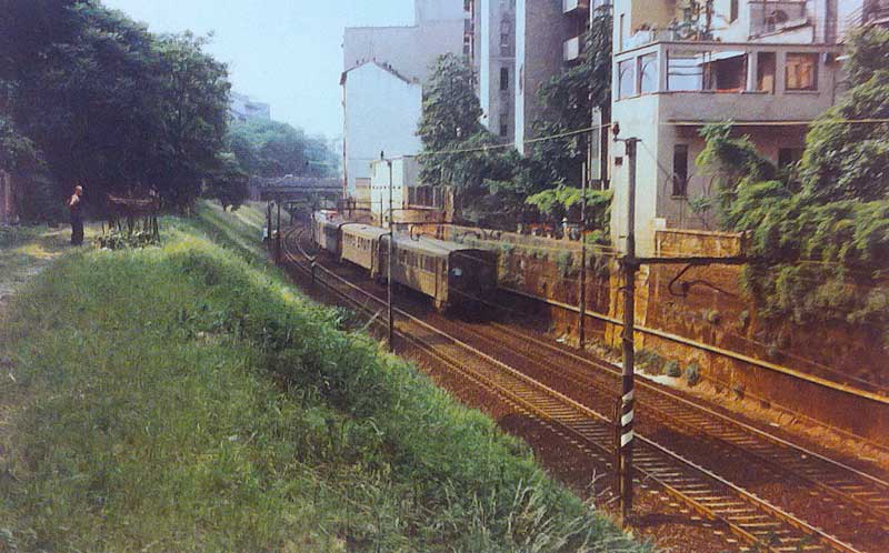

Comunque il quadruplicamento tra Milano Nord Bovisa e il capolinea di Milano Nord Cadorna è storia recente (una ventina di anni fa si inaugurava la nuova stazione della Bovisa, più "infossata" rispetto alla vecchia ormai obsoleta e già dotata di binari da e per il Passante).
La vecchia tratta era però a ridosso dei palazzi già dalla fine degli anni '20. Brevemente, dalle foto recuperate dal libro "FNM, un viaggio lungo 125 anni" si vedono i due binari che un tempo andavano da Bovisa a Cadorna passando per la Bullona, correre in trincea già a ridosso dei palazzi. Il piano binari venne abbassato e messo in trincea verso la fine degli anni '20 (1927-1930), da allora le cose sono rimaste sempre così. È verosimile pensare che le fondamenta dei palazzi già esistenti e già a ridosso dei binari siano state rinforzate lato ferrovia e coperte con muro a mattoni.
cadorna-1.jpg [ 59.05 KiB | Osservato 7521 volte ]

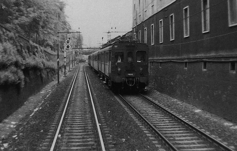

Il terrapieno che si vede a sinistra nella foto qui sotto è stato eliminato a favore del quadruplicamento:
cadorna-2.jpg [ 66.58 KiB | Osservato 7521 volte ]

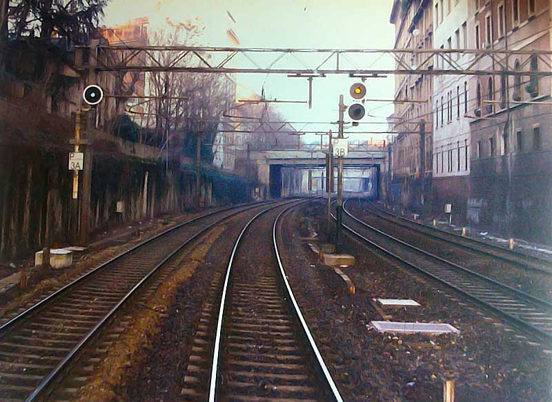

Foto dei giorni nostri:
cadorna-3.jpg [ 72.75 KiB | Osservato 7521 volte ]
Link interessante QUI
Diciamo che la realtà di questo piccolo "spaccato" milanese ben si adatta a somigliare a quanto accaduto negli anni nel plastico di Milano Chiaravalle :D
